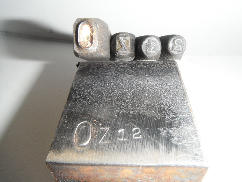

Tu peut acheté un jeu de chiffre et de lettre comme ici, et faire un montage des chiffres et lettres que tu veux (O'z 12)
http://www.amazon.fr/dp/B006Y8D1HG/ref=asc_df_B006Y8D1HG7041007?smid=A5LE00…
Sur Ebay
http://www.befr.ebay.be/sch/i.html?LH_PrefLoc=2&_nkw=lettre à frapper&a…
Sur le métal il suffit de les frapper ou sur le bois ou matière tendre tu peut les chauffés, pour ne pas faire éclaté la matière.
Si tu veux tu peut te faire un boitier ou un collier pour mettre les frappes (lettre et chiffres) en acier et les serré avec une vis,
Pour que tout sois frapper d'une seul fois, mais pour cela il faut obligatoirement qu'il sois rectifier une fois serrer ensemble pour avoir la même hauteur.

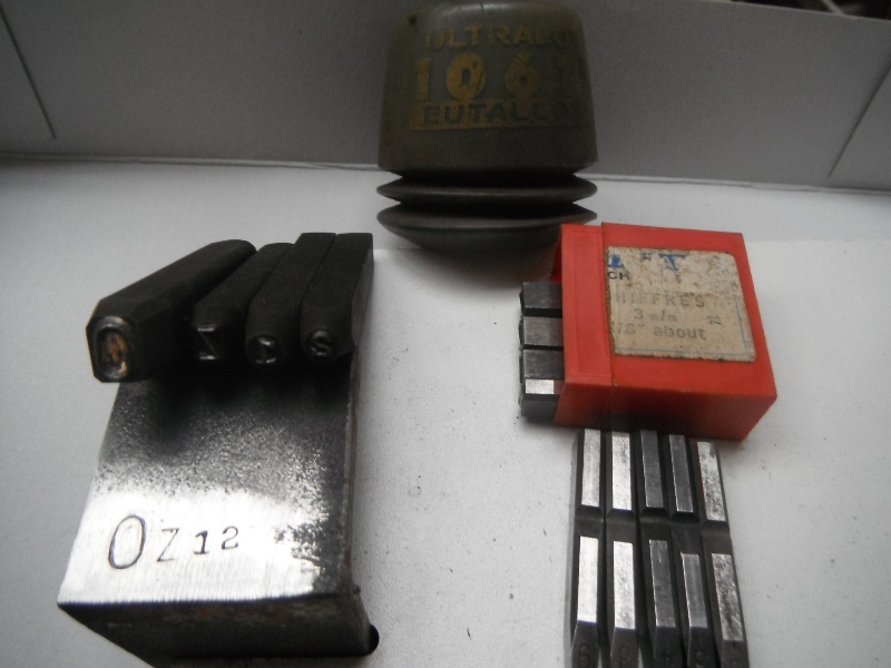

Pour ma part, quand je doit frapper un N° de châssis par exemple je fixe une règle sur le pièces et le frape un un caractère a la fois,
Car ces numéro sont une suite de chiffres et de lettres assez longue.
Pour ce qui est de (') tu peut prendre un caractère qui sert très peut et donner un coup de meulage.
Ou bien un coup de pointeau avec une forme de ('), le mieux pour un pointeau, un morceau de ressort forgé et recuit a l'huile,
Ou bien tu peux aussi mettre du "Castolin" en poudre,
C'est de cette façon que l'on durci les dents des lames de scie en sidérurgie pour coupé les barres encore rouge,
C'était un chalumeau coupeur ou on place un réservoir a poudre et une gâchette pour injecté la poudre dans l'acier chauffé rouge cerise,
en faite c'est du carbone pour crée une forme de cémentation.

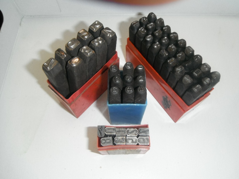

Si tu vas en brocante tu en trouvent souvent des vieux et de différente taille.
Voici quelques photos de mes avoir.
