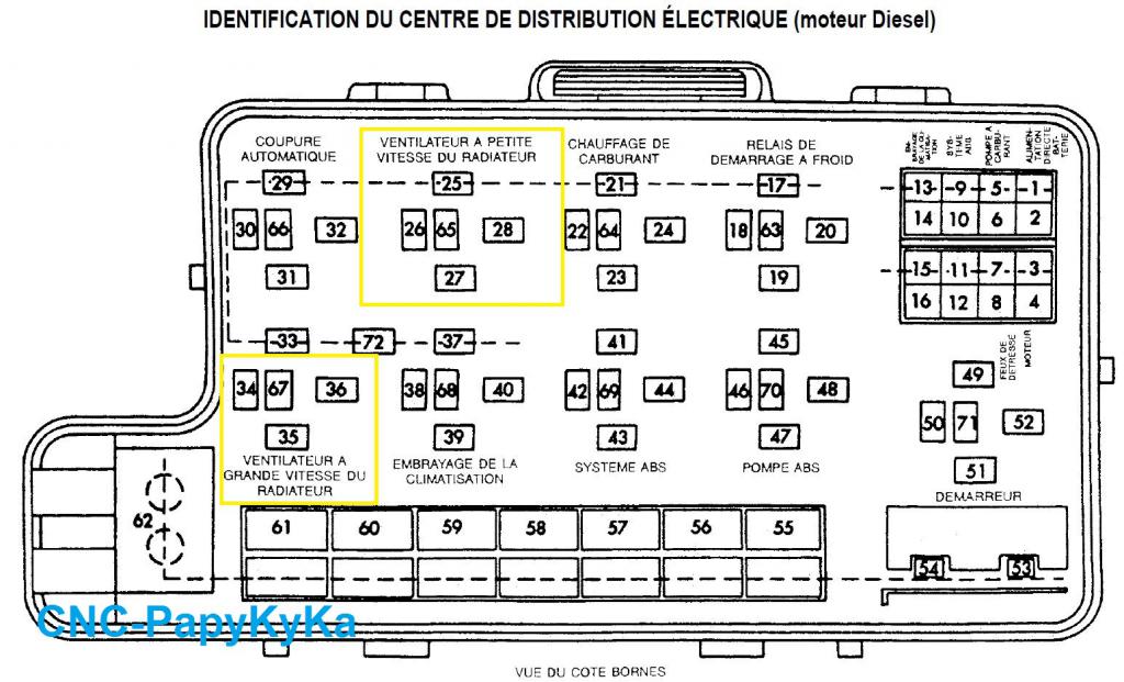

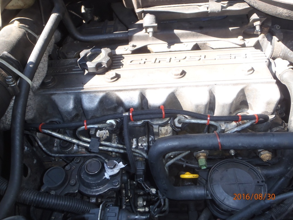

Le refroidissement sur nos Chrysler GV 2.5 TD, a moteur VM.

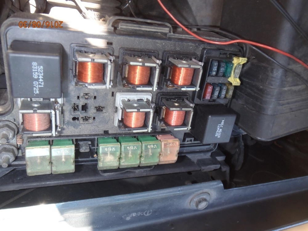

Un ventilateur sur le radiateur est un deux vitesses, commandé par deux relais, sur une sonde de prise de température,
Mais l'ordinateur de bord gère les vitesses, et sa mise en fonction.
Ici j'ai retiré volontairement les capots des relais pour les faire fonctionné manuellement.
Si la sonde est en ordre de fonctionnement l'ordinateur (PCM) utilise les deux relais en fonction de la température du moteur.
Quand la sonde est en défaut, coupé du circuits électrique quelconque,
L'ordinateur constate un défaut et enclenche le relais petite vitesse a tourné en permanence.
Donc si on débranche la sonde sur la culasse le ventilateur tourne en petite vitesse en permanence.
