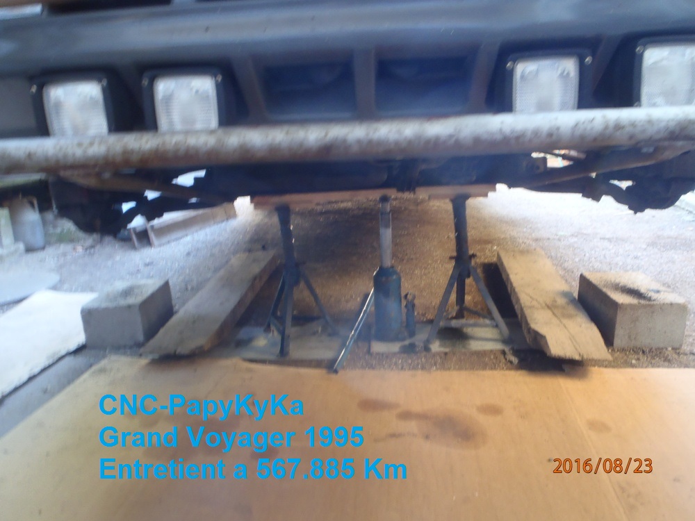

Train avant, démontage et révision, des 570.000 Km.
Posts: 6,590
PostPosted: Tue 23 Aug - 14:51 (2016)    Post subject: Train avant, démontage et révision, des 570.000 Km. Reply with quote
Et oui, cela en fait de Km, a été fait a 380.000 Km, peu aprés l'achat en 2004.
Le voila les tripes a l'air,
Et la barre de stabilisation déposée des triangles de suspension, enfin descendue,
Pour cela retiré les colliers extérieur et simplement débloqué ceux du berceaux .
A suivre, PapyKy.

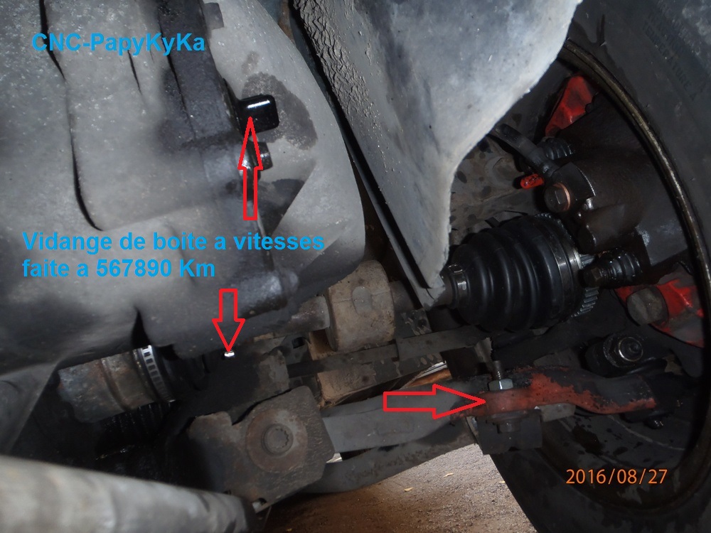

Posts: 6,590
PostPosted: Tue 23 Aug - 21:07 (2016)    Post subject: Train avant, démontage et révision, des 570.000 Km. Reply with quote
La suite ??.
La dépose des transmissions (cardant)
Et pour évité de cassé le câble du systeme ABS, qui est fragile, cela va vite d'avoir de la casse.
Une petite vis en M6, douille de 10 Mm, et la sécurité en est garantie.
Les rotules de direction sont déconnectée de leurs bras, une goupille, pas toujours facile a retiré.
La deux solution : l'arrache rotule, ou la masse, l'option est la masse en premier, et hop, c'est fait.
Les vis de maintien les rotules de suspension sur les triangles, sont retiré (douilles de 21 & 22).
Pour aidé leurs sortie, (surtout si grippé, et donc sans graissage), un coup de burin plat, pour ouvrir l'alésage.
Un levier (vieille barre de torsion suspension R16), et faire sortir la rotule, par des petits coup de masse.
Reste a sortir les transmissions, en déplacent l'ensemble de amortisseur, parfois une cale de bois est utile,
Placé entre son corps et la caisse, surtout que cela est juste pour sortir la noix du cardant, du roulement.
Le plus court est facile a sortie, coté gauche, rien ne retient coté sortie différentielle de la boite a vitesses.
Par contre coté droit, plus lourds et l'arbre coté boite est plus long, et comprend l'engrenage du capteur de vitesse.
Restera a remplacé les noix extérieur, pas qu'elle sois mauvaise, mais a ce Km, serais bien non ??.
A plus pour la suite, PapyKy.

Dépose d'une roue ce matin, pour voir et resserré l'ensemble.
Petit bruit d'un coté, et une des vis du CTC coté triangle, avais l'avais lâché,
Je m'an doutais car au serrage, la vis avais été molle en fin de serrage.
Et une autre constatation, c'est que après quand meme quelque Km,
Les plaquettes ne pose pas encore sur toutes leurs surface,
L'on vois bien encore les tries de rectification sur les disques, malgres les précautions prise.
Donc, pas demandé si l'on ne fait pas le ménage, comme beaucoup, pour enlevé les rouilles,
Sur les pose de l'ensemble de maintien des garnitures de frein.
