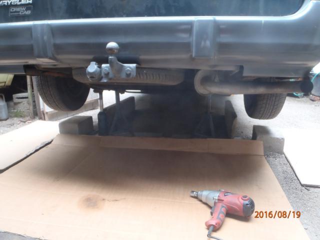

Comme le contrôle technique annuelle arrivent a grand pas, maintenance est de mise.
Levé le véhicule bien haut pour plus de facilité, en reculant sur un bloc en béton et poutrelle coupé en 'sifflet'.
Dans un premier temps, puis prévoir chandelles et cric 'bouteille', et le voila a bonne hauteur.
Dépose des roues a la boulonneuse électrique, très efficace ce genre de matho's.
Dépose des tambours, un marteau est utile, pour le déboîtement, sans plus.
Pas mal de poussières sur 1 ans, eh oui ici en Belgique, c'est tout les ans.
A suivre, tout de suite, car autre chose a faire, l'urgence n'attend pas, PapyKy.
