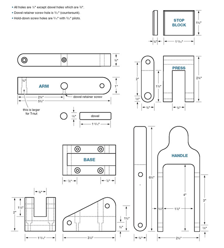

Salut a tous.
Quelques recherche j'ai trouver cela.
Bon travail au amateur, PapyKy.
Last edited by Admin : PapyKy on Sat 18 Apr - 09:03 (2015); edited 1 time in total
PostPosted: Mon 30 Apr - 09:18 (2012)    Post subject: Fabrication sauterelles. Reply with quote
La bonne solution pour en faire en aluminium dans le même format.
Une idée comme une autre.
Le support peut être remplacer par un "U" de 40 x 5 mm x 85 de long.
La fourche peut être remplacer par un "U" de 30 x 5 mm x 155 de long.
la bielle peut être remplacer par un "carré" de 20 x 2 mm x 70 de long.
Le levier un bout de hêtre de 135 x 25 x 16 mm.
La tige pourrais être une tige M8 surmonter d'un bouton en bois tourné.
Le tout dans un trou taraudé M8 tout simplement.
Quelques vis de 6mm et écrous frein et le tour est jouer.
A vous de faire les plans d'usinage, PapyKy.

Bonsoir papyky,
Génial ta trouvaille les sauterelles ne sont pas donner. Okay
J'en ai fabriquer en bois, mais ce n'est pas top, glissement au niveau du point de contact avec la pièce.
Je pensais coller un bout de papier de verre pour éviter le glissement, mais je vais abandonner le projet et plûtot en fabriquer suivant tes conseils.
Je mettrais des photos de mes sauterelles en bois des que possible. Wink
Cordialement Jean-Mich
PostPosted: Sat 23 Jun - 15:47 (2012)    Post subject: Fabrication sauterelles. Reply with quote
Voici le dessin sous Sketch Up
Grace a Jean-Mich, qui m'a envoyé ce dessin, tout les visiteurs pourront en faire des sautelles (en bois), avidement,
http://www.sendspace.com/file/m8gffd
Dite Merci a Jean-Mich pour rapidité du dessin ,PapyKy.
