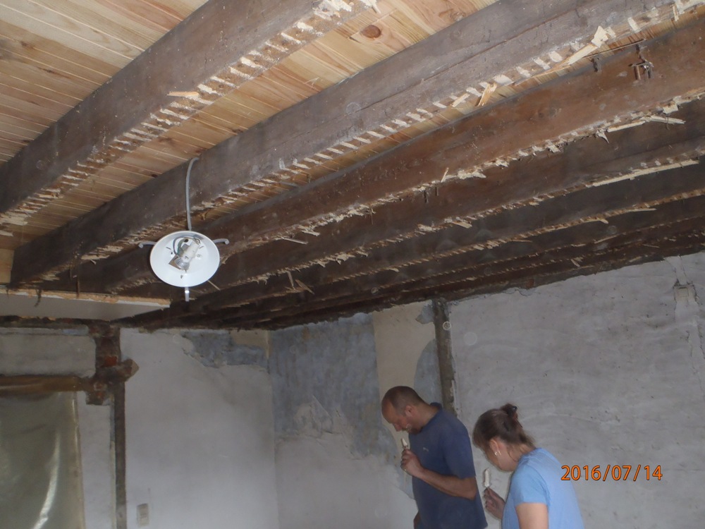

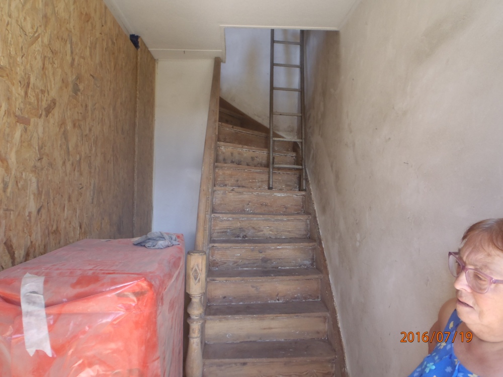

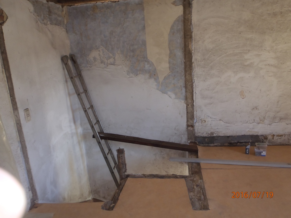

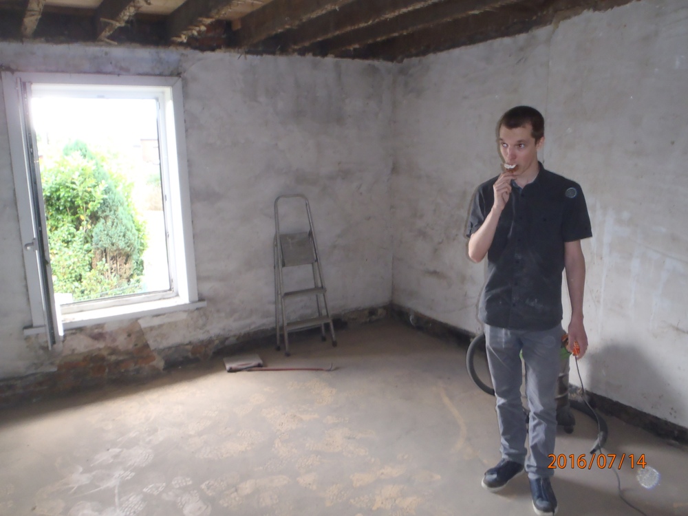

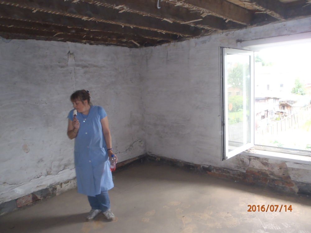

Tout avais été vidé et un cloison provisoire avait été fait en bas de l’escalier
Pour évité un max de poussières dans le reste de l'habitation.
Ici ce trouvais une séparation entre l'escalier et la chambre, fait de bois et plafonnage a l'ancienne.
Tout comme le plafonnage des murs, qui seront a restauré, et le sol, qui est fait de voûte en brique,
Des carrelage en terre cuite couvent le sol, sais pas encore ce qui sera fait, car pas de niveau, plus de 100 Mm.
Qui serais bien a restauré aussi, enfin encore beaucoup de gros travaux.
Apres avoir porté 3 remorques de déchet, de vieux plafonnage fait de lattage et paille, et autre plafonnage a l’ancienne.
Le plafond, OH la misère !!, heureusement quand le plancher avais été refait, on avais déjà sorti pas mal de saleté.
Comme Maxime, un petit réconfort est le bien venu, une glace affranchi, et fait descendre les poussières avalée.

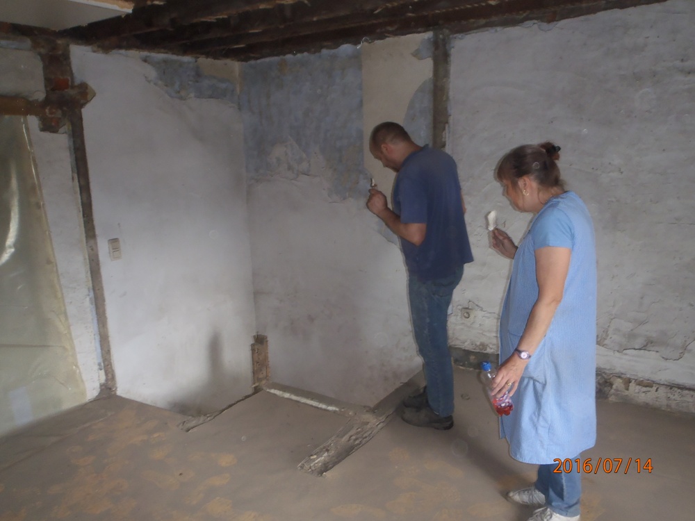

Et Maryline, qui ce dit, encore des poussiers partout, partout.
Heureusement que Marc avais prévu le coup, mais l'on en reparlera, PapyKy.

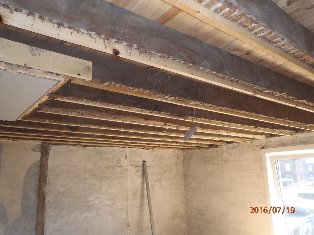

PostPosted: Thu 21 Jul - 21:54 (2016)    Post subject: Rénovation complète d'une chambre. Reply with quote
Marc, avais prévu le coup !!!!!!, de quoi !!!!!  des poussières.
Et comme l'on peut le deviné, viré le plafonnage du plafond, n'a pas été sans poussière, et MamyJoe, ce dit heureusement.
Que tout est bien colmaté, pas de poussières dans le reste de la petite maison dans la prairie.
Mais le plafonnage des murs, n'est pas beau du tout, que faire ??, A plus, PapyKy.
PostPosted: Fri 22 Jul - 11:54 (2016)    Post subject: Rénovation complète d'une chambre. Reply with quote
La suite....

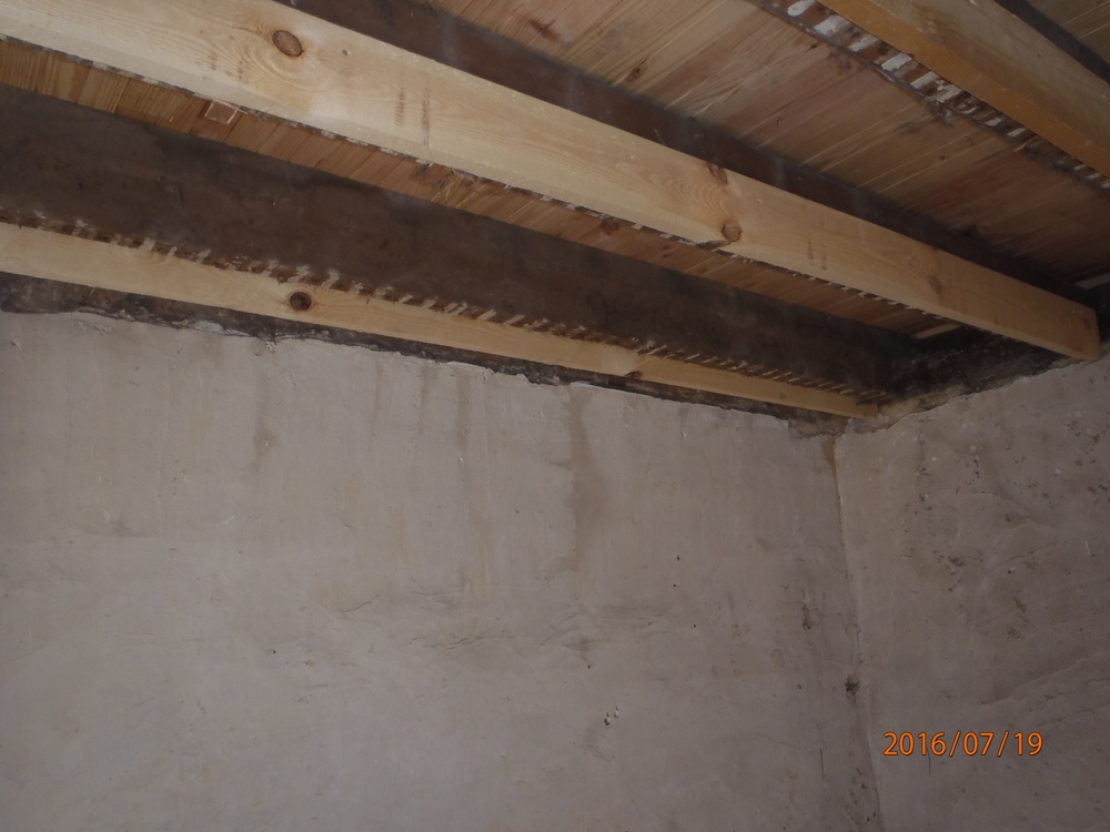

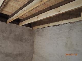

Marc a mis de niveaux des voliges, visée sur les poutrelles, pour avoir un plafond presque plat,
J'ai bien dit, presque, car plus de 100 Mm de différence, d'un coin a l'autre de la chambre.

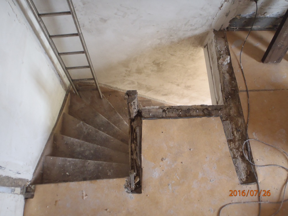

L'échelle escamotable dans ce planché, a du être remis de niveau, pour avoir excédé au petit grenier.
Merci a Marc, pour ce travail, que sa sœur Maryline ne ç'aurait pas entreprendre, a ++, PapyKy.

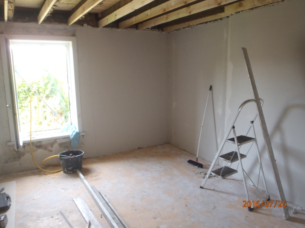

PostPosted: Tue 26 Jul - 16:25 (2016)    Post subject: Rénovation complète d'une chambre. Reply with quote

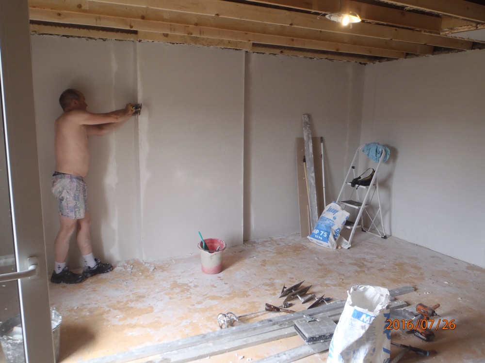

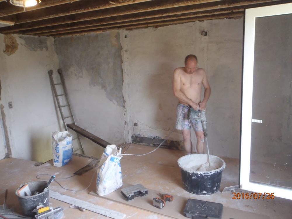

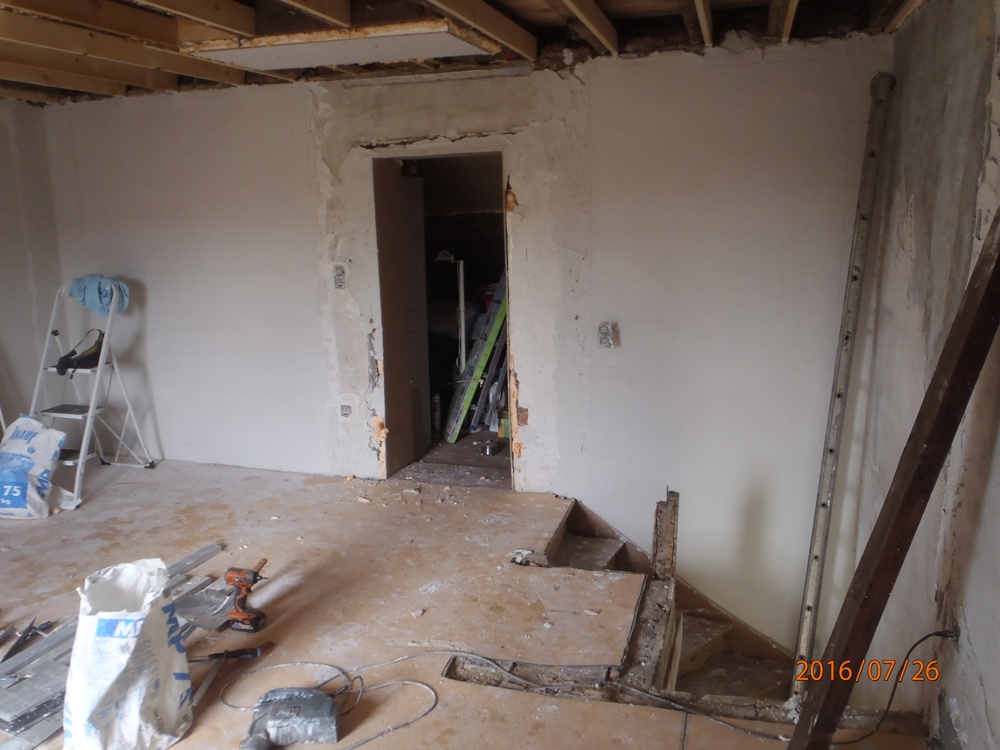

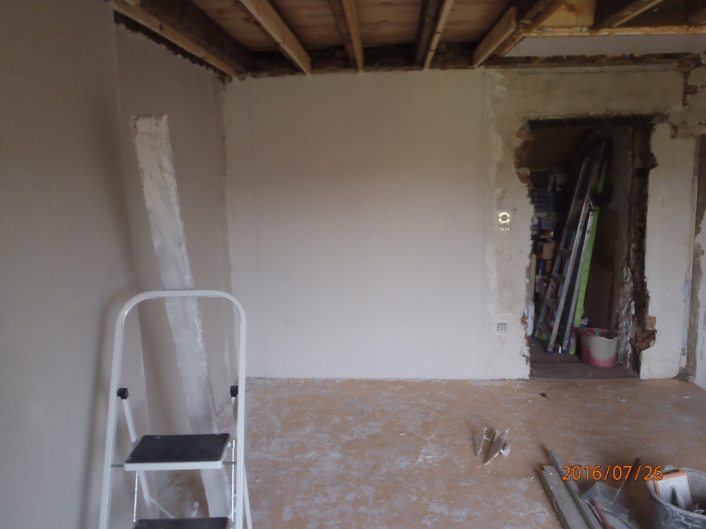

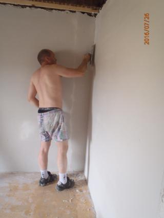

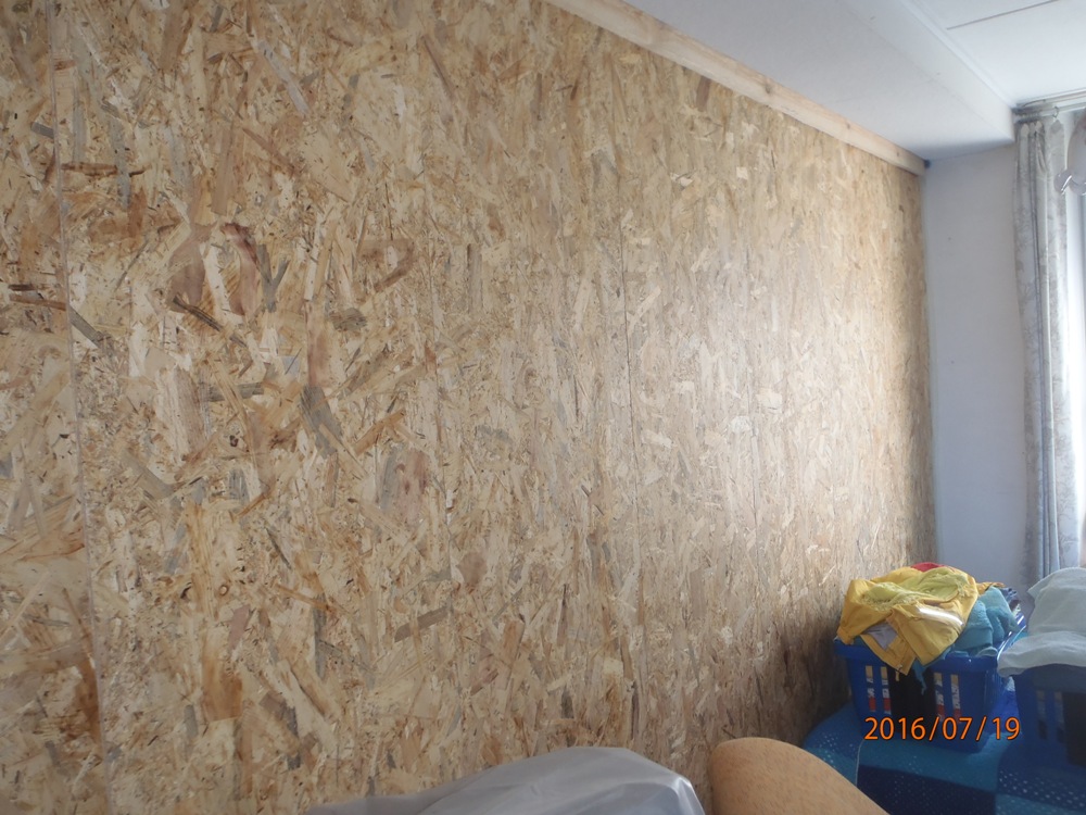

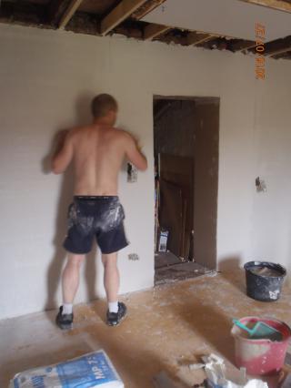

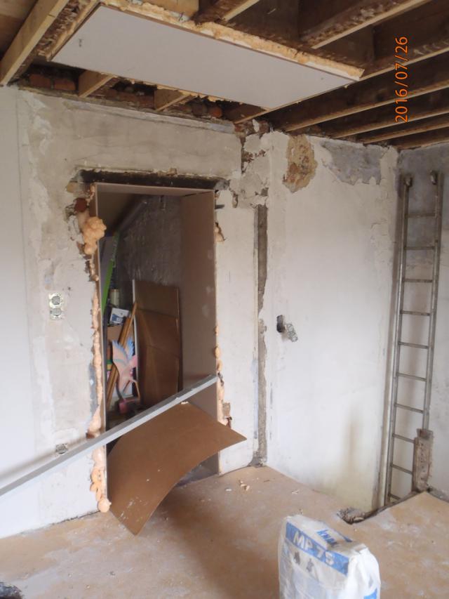

La suite, le re-plafonnage.
Des guides, sont en place depuis plusieurs jours, reste a faire les mélanges de plâtre et les plaqués au murs.
Cette face ou se trouve la cheminée a bouffé 4 sacs, et reste les retour a terminé.
L'ouverture vers le petit grenier, est en piteux état, trop bas pour y placé une porte, 1.800 x 620 Mm, mais ce petit réduit, est bien isolé.
Des plaques de plâtre, est collé a la mousse en bombe, et maintenue en place, le temps que la mousse durcisse.
Le plus compliqué, est le coin de la cage de l'escalier, car beaucoup a mettre, pour rattrapé un semblant de niveau, prés de 50 Mm.
Les retour de cheminée, remis de niveau, cela est bien plus propre qu'avant, beaucoup de rechargement, OH Hé, les maçons !!!!!
Cela ce termine, encore une journée, et cela sera presque fini, pour ce foutu plafonnage, comme dit Marc,  A plus, PapyKy, le manœuvre de service.

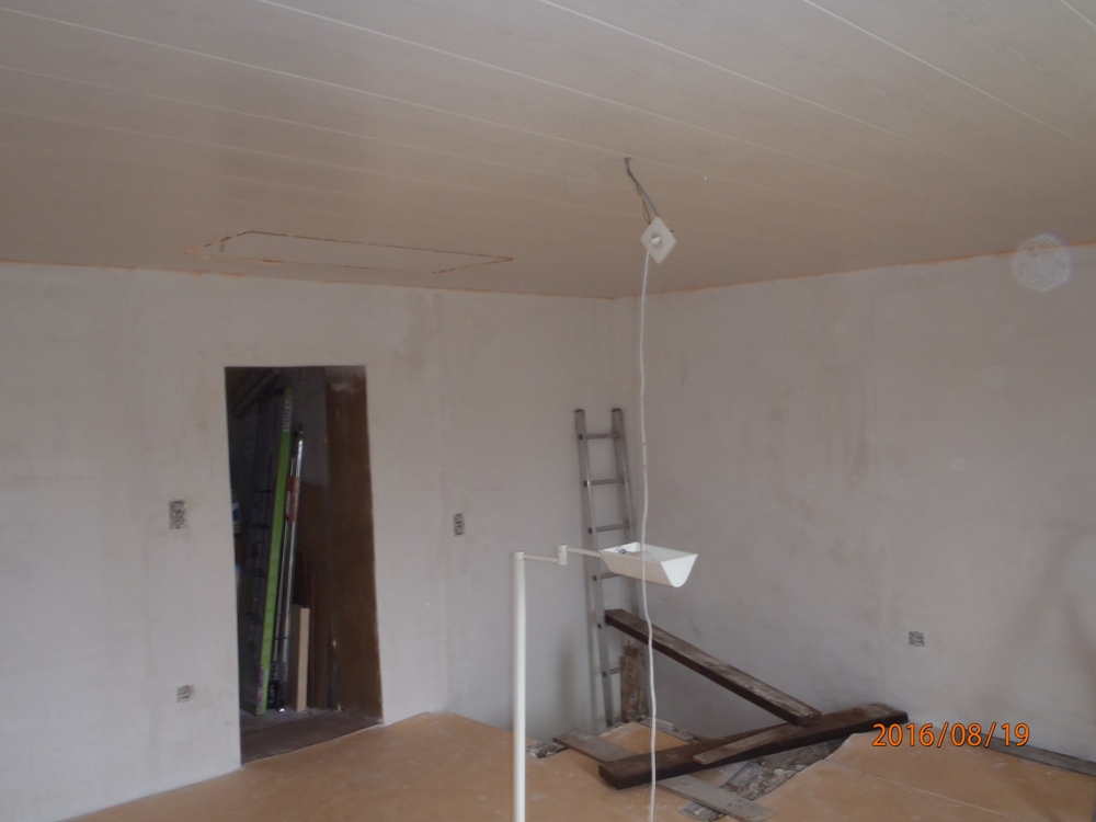

Dernière étape, pour ce qui est des plafonnages.
Mais cela n'est pas encore fini, le plafond et le sol seront les prochaines étapes.
Restera dans plusieurs jours, a passé un abrasif, sur l'ensemble, pour retiré les petites imperfections, pour mettre de la peinture.
A bientôt pour la suite de cette remise en état de cette pièces de 4.750 Mm carrée. PapyKy.

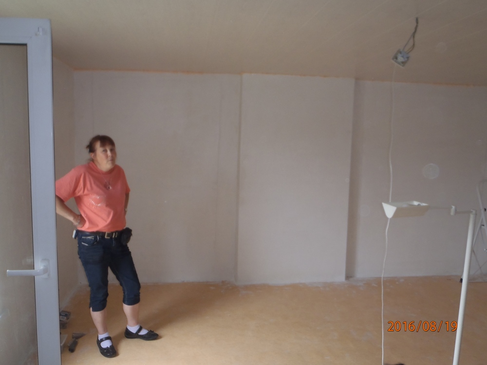

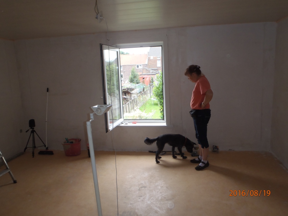

PostPosted: Sat 20 Aug - 15:34 (2016)    Post subject: Rénovation complète d'une chambre. Reply with quote
Un petit plus.
Le plafond est fini en quelques heures, reste la mise en couleur et placé les moulures tout le périmètre.
Ma fille Maryline est ravie, mais ce jour, relevage des manches pour elle mettre la couleur.
Et après ce sera le planché a recouvrir d'OSB, car le sol est fait de carrelage sur des poutres a l'ancienne.
Car ici c'est un vinyl sur de la moquette, et ce n'ai plus trop plat, donc l'on va voir ce que l'on va découvrir sous cette moquette.

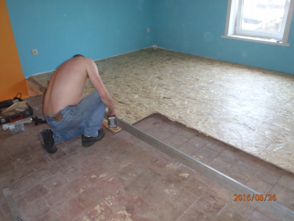

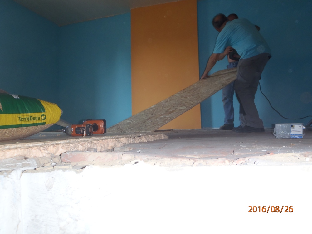

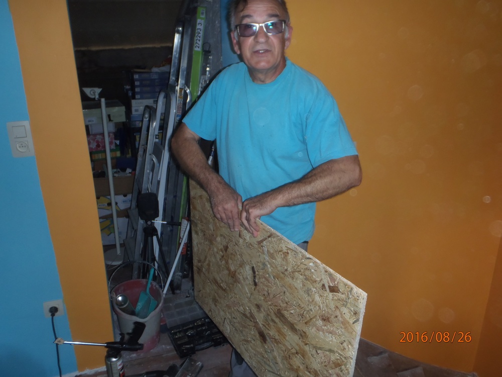

PostPosted: Fri 26 Aug - 13:32 (2016)    Post subject: Rénovation complète d'une chambre. Reply with quote

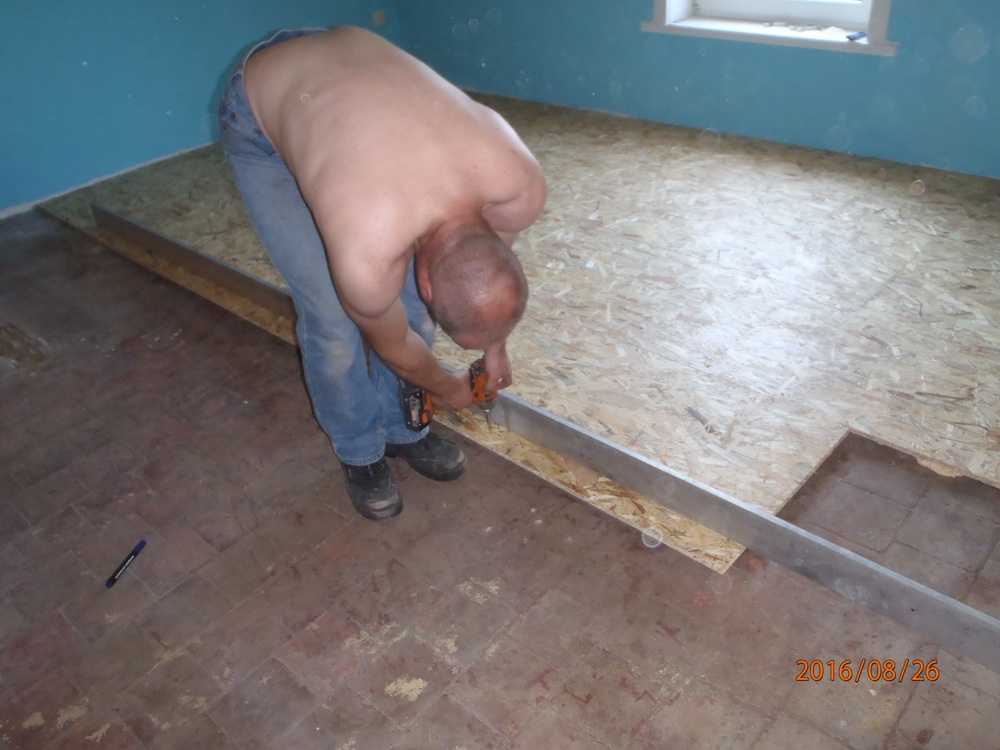

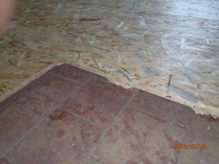

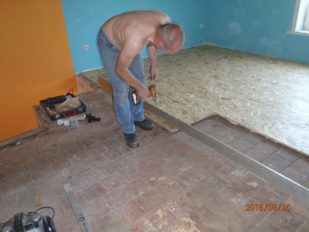

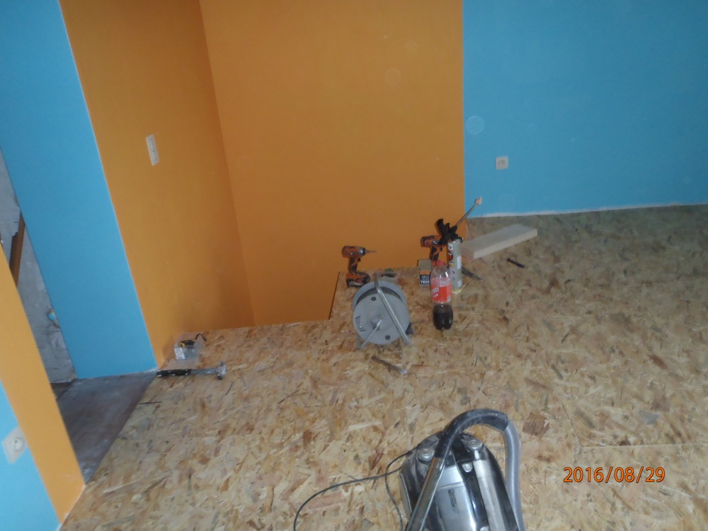

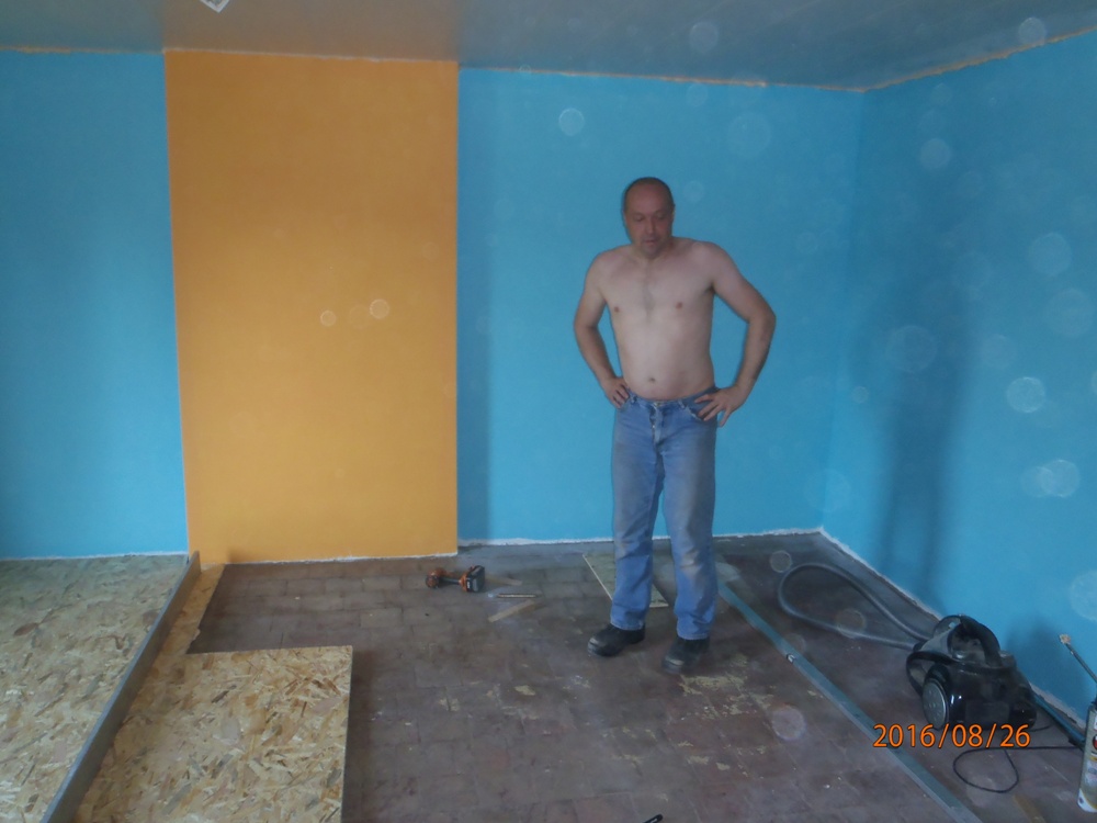

Cela ce termine, le plancher en OSB.
Aidé par un amis de Marc, car seul cela est un gros travail.
Merci a Joseph, pour cette participation.
Le probleme est que c'est du carrelage en terre cuite, a l'ancienne sur des voussettes et deux madrier chêne.
La solution de Marc, le collage a la mousse, car les contours sont les plus haut, mais pas de niveau.
Les OSB sont posé sur le périmètre, et le centre est posé sur un lit de mousse, et pour être plat des vis sont placée pour les maintenir au niveau du réglet.
Cela ce termine, restera a le couvrir de vinyl, A plus, PapyKy.

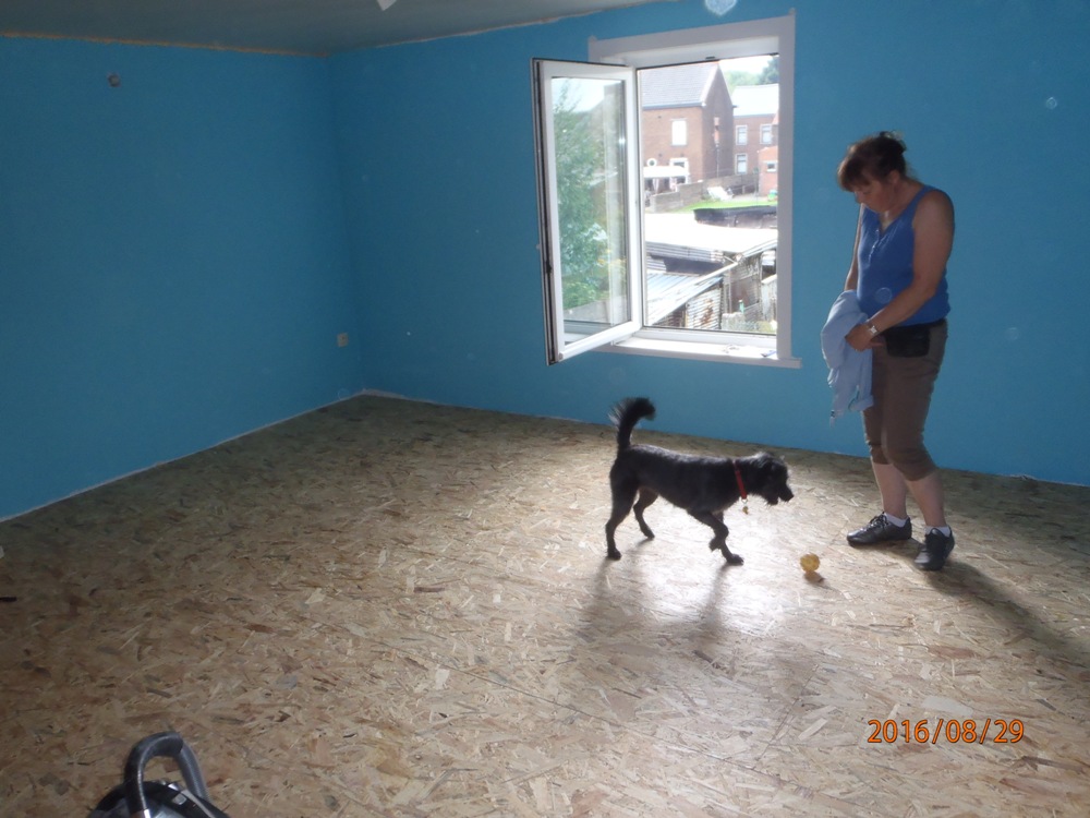

PostPosted: Mon 29 Aug - 17:16 (2016)    Post subject: Rénovation complète d'une chambre. Reply with quote

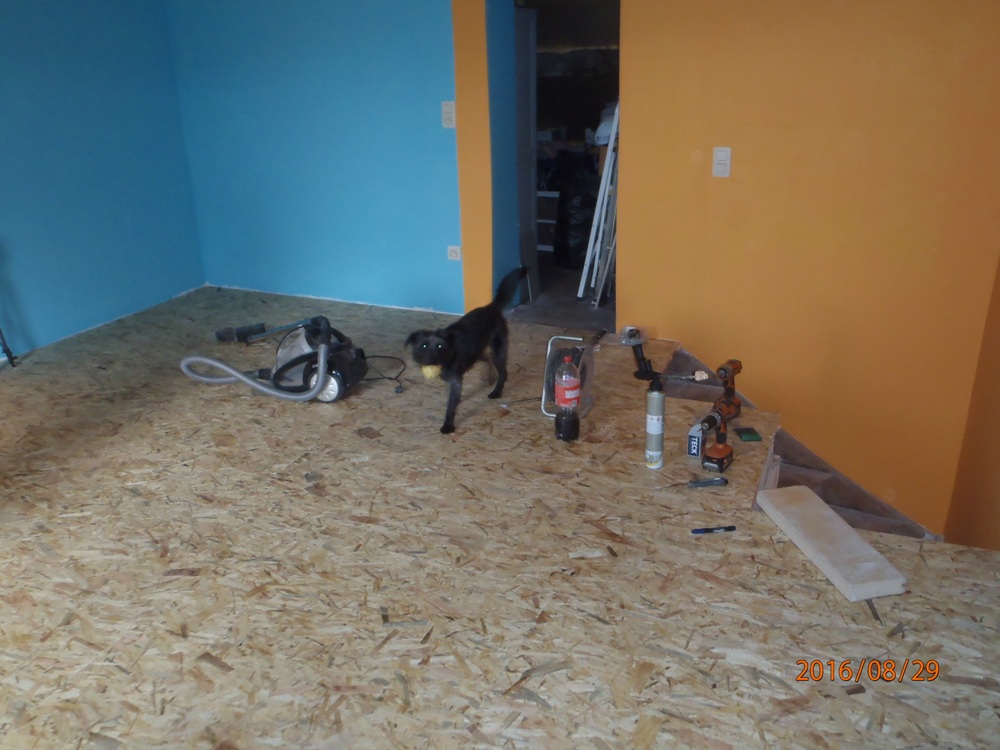

Le fiston a bien fait cela, NON ?.
Et Louna qui vient avec sa balle, pour joué, comme si l'on avais rien d'autre a faire, HI... PapyKy.

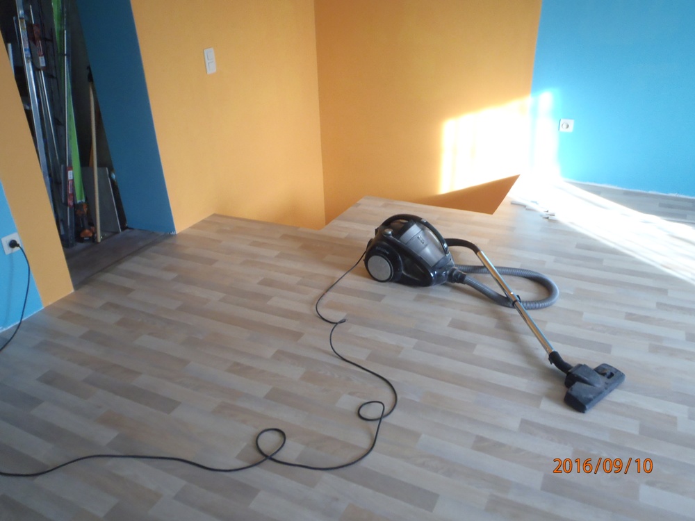

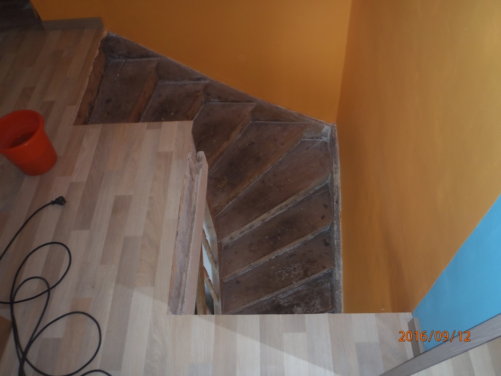

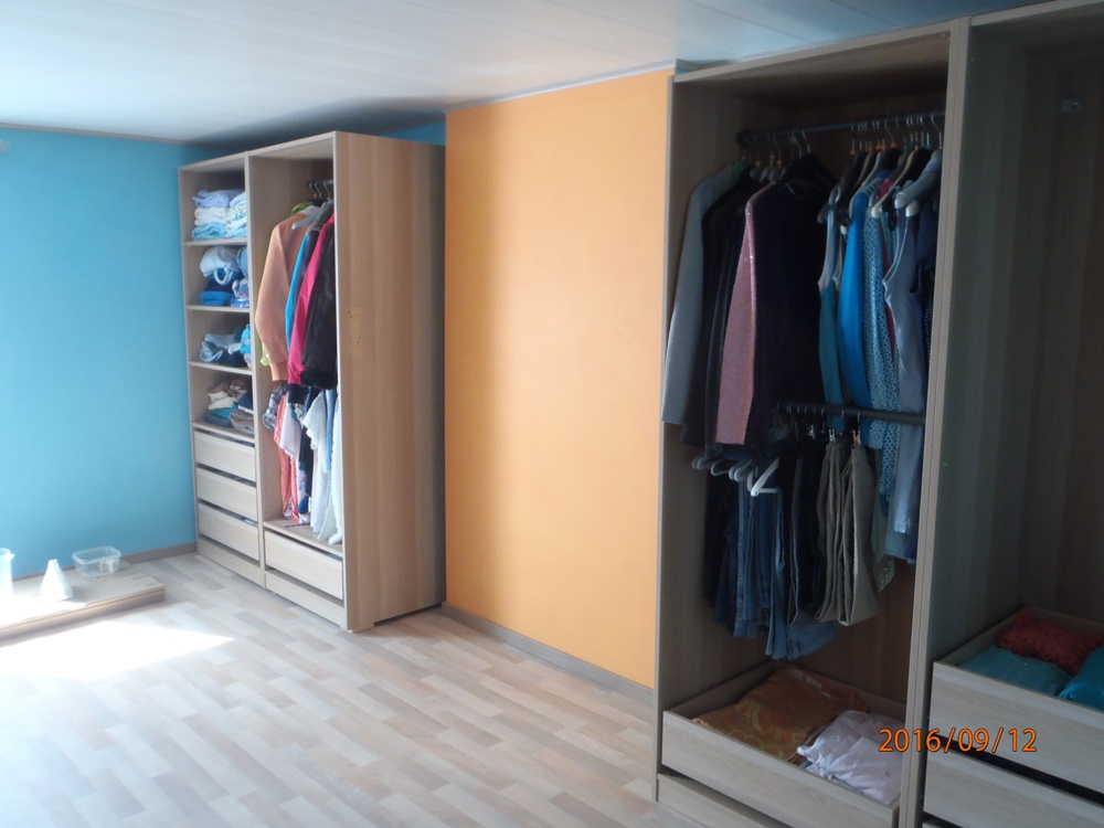

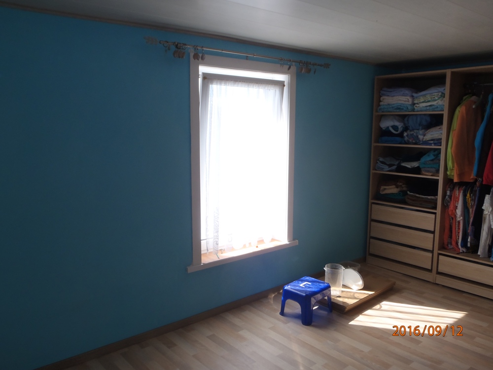

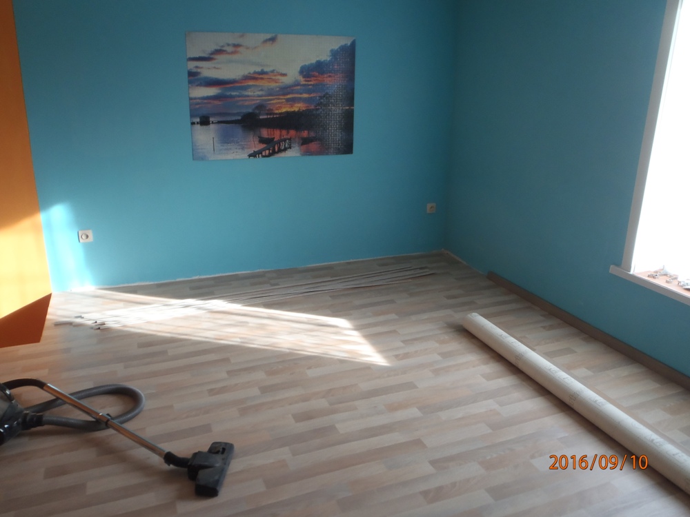

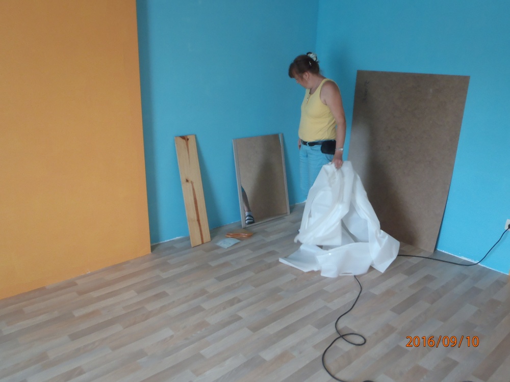

PostPosted: Sat 10 Sep - 19:56 (2016)    Post subject: Rénovation complète d'une chambre. Reply with quote

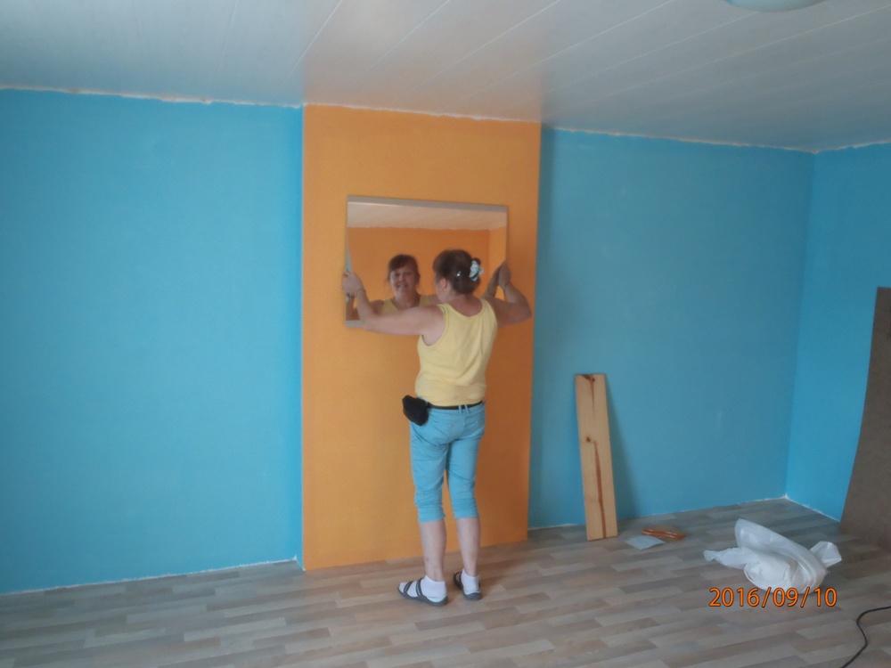

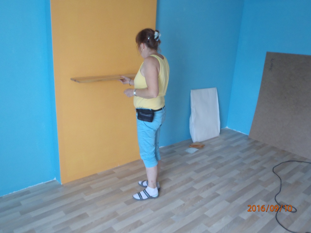

Cela sens la fin des rénovations.
Cela est posé librement après un ponçage des bois posé sur la mousse pour être stable, et cela est beaucoup plus plat, mais pas de niveau.
Reste les finition au sol, et au plafond, cela serra bien vite fait par sont frère Marc.
Maryline, aime bien faire des grand puzzle de 3.000 pieces, et PapyKy, lui en encore offert deux pas facile, des heures de passe temps.
Hello, Maryline, 'Clic' et cela serra pour le postérité, A plus, PapyKy.

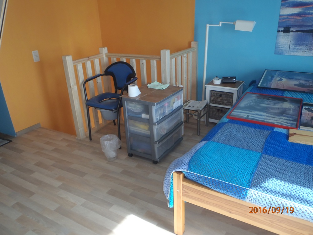

Cela ce meuble.
Les moulures du plafond sont placé et les plinthe en bois aussi.
Et pour une sécurité, de cette escalier, un garde corps sera fabriqué, en cours de réalisation, par Marc.
A bientôt, PapyKy.

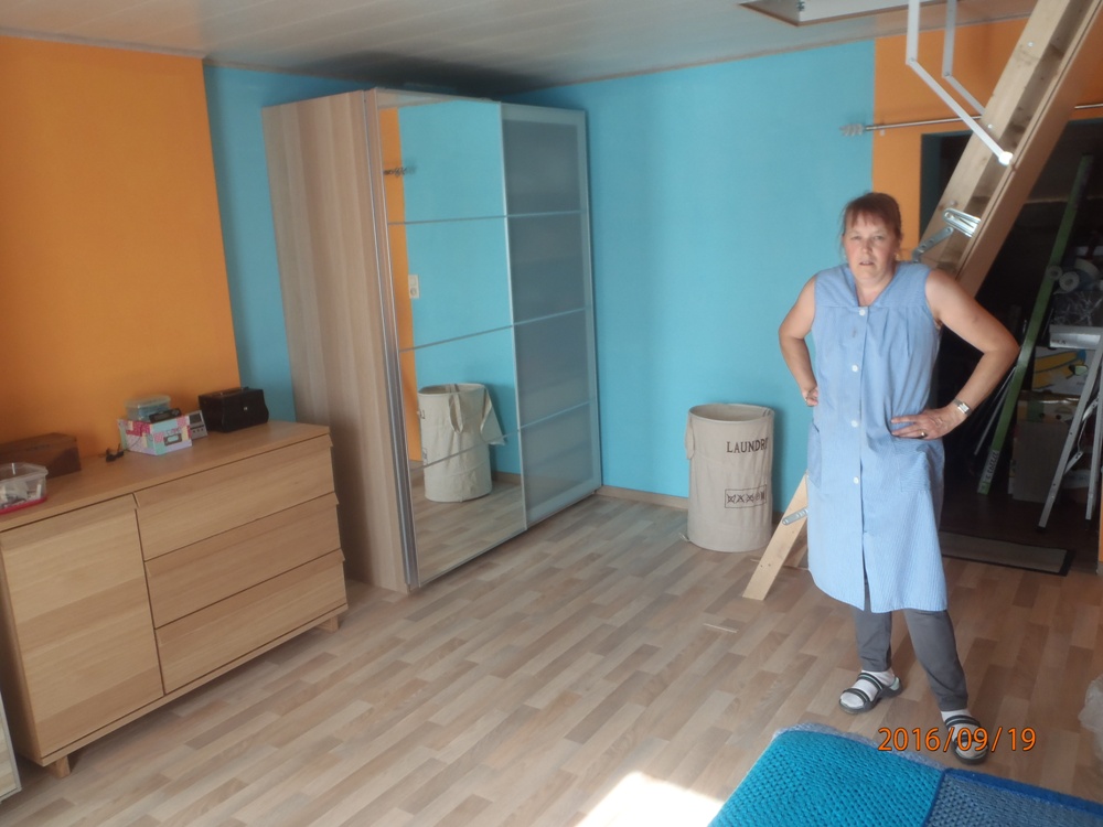

PostPosted: Thu 15 Sep - 21:42 (2016)    Post subject: Rénovation complète d'une chambre. Reply with quote

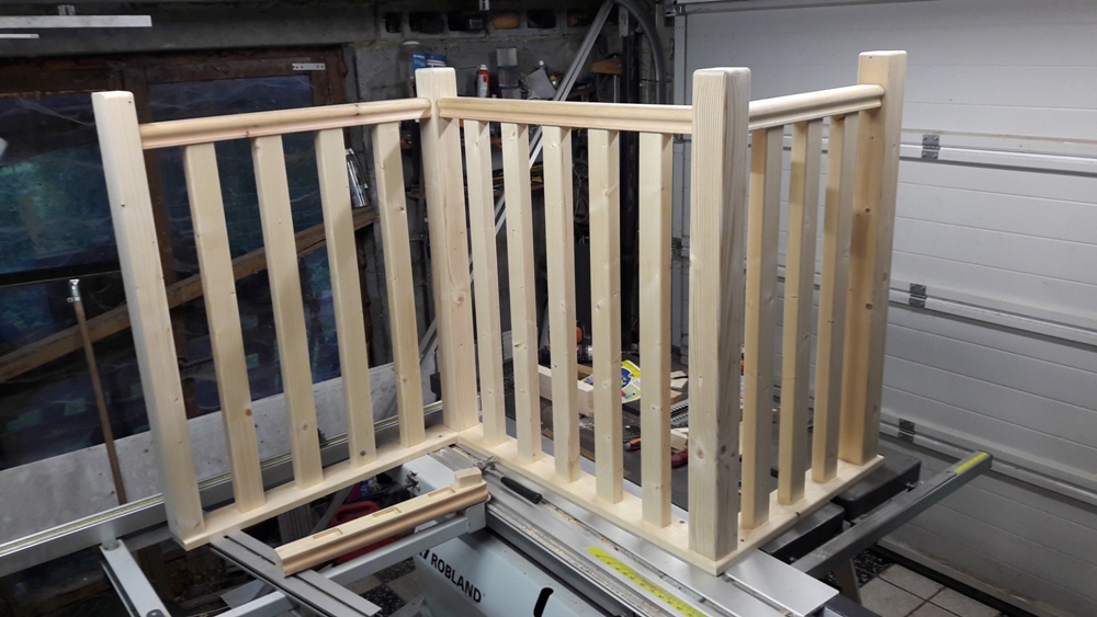

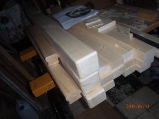

Mon fils Marc viens de me faire parvenir deux photos.

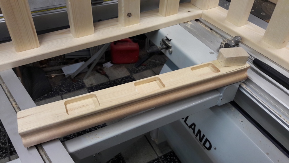

Tout ces bois sur 'tiré' de bois de 'gros oeuvre' en sapin, pour resté dans l'ensemble du mobilier de cette chambre.
Découpé en fonction des besoins, les poteaux sont fait de bois contrecollé, dégauchis, dressé sur une combinée, Robland.
Aussi que tout le reste des autres 'balustres' et main courante sur toupie et les mortaises sont usinée sur sa CNC.
Restera a placé cela dans cette chambre, ce qui terminera sont 'Ravalement complet', A plus, PapyKy.
PostPosted: Tue 20 Sep - 15:40 (2016)    Post subject: Rénovation complète d'une chambre. Reply with quote
Les présentations sont faite de la balustrade.

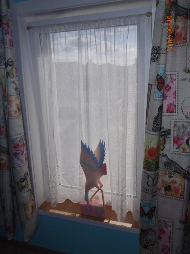

Maryline retrouve sans chambre peut a peut, Elle en est très constante que cela se termine, l’échelle via un tout petit grenier est maintenant accessible.
Dans lequel elle ne pouvait avoir accès, les rideaux elle les a replacé, et de nouveau rangement sont montés.
Et le grade corps doit encore être désassemblé, car monté a sec, pour sont montage d’essais,
Car les montants on chaque fois été coupé a bonne hauteur, au vu que le planché n'est pas de niveau,
Oh, cela ne ce vois pas, mais plus de 25 Mm dans leurs longueur, différence entre le mur, et l'escalier,
Qui sera poncé et mis en verni, avant sont collage et placement définitif.
A plus pour d'autres aventure, de mes enfants, encore merci a Marc, pour sa sœur Maryline, PapyKy.
