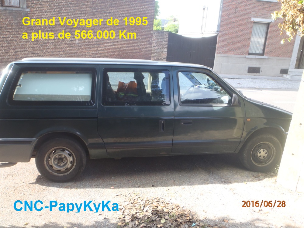

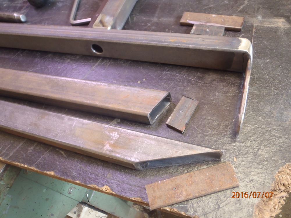

Salut a tout.
Tout est dans le titre, donc je prend mon courage a deux mains pour me les fabriqués.
Car je doit allez cherché des tôles de bardage, pour mettre sur la toiture de mon annexe.
Qui sont toutes de longueur différente, entre 2.500 a +/-5.000 Mm, mon GV faite exactement....
Faut que je prenne les dimensions exacte, pour allez les commandé.
Et que de toute façon celle d'origine ne sont pas faite pour un gros chargement.
Pour cela soit solide il faut bien les fixés, donc de l'aluminum coupé a la circulaire.
Et recoupé pour un question d’esthétique, faire 3 trous, c'est mieux, NON ??.
Prévoir des vis de fixation pour sont démontage facile, serais bien.

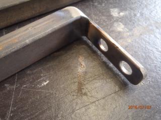

Ce sont des tubes qui n'avais déjà servis pour la meme chose, oh il y a bien longtemps.
Je donc coupé les fixations soudée, pour en soudé d'autre.
Une couche de couleur antirouille, et c'est presque fini, le reste sera pour demain, A plus, PapyKy

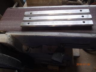

PostPosted: Wed 6 Jul - 09:48 (2016)    Post subject: Barre de toit, introuvable. Reply with quote

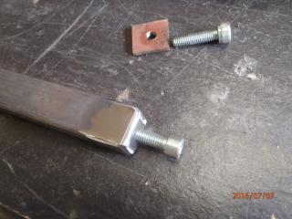

La suite du montage,
Je sais très bien que certain membres diront, mais c'est pas d'origine,
Mais vous verrais a quoi cela va servir d'ici peu.

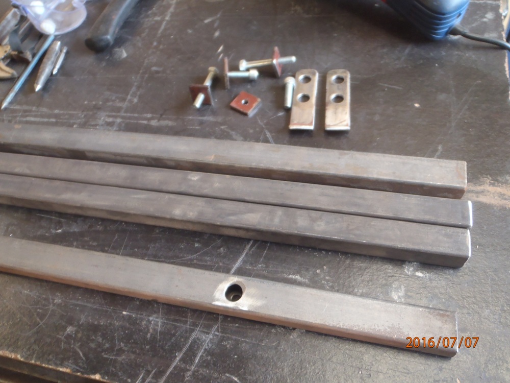

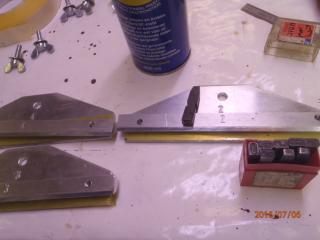

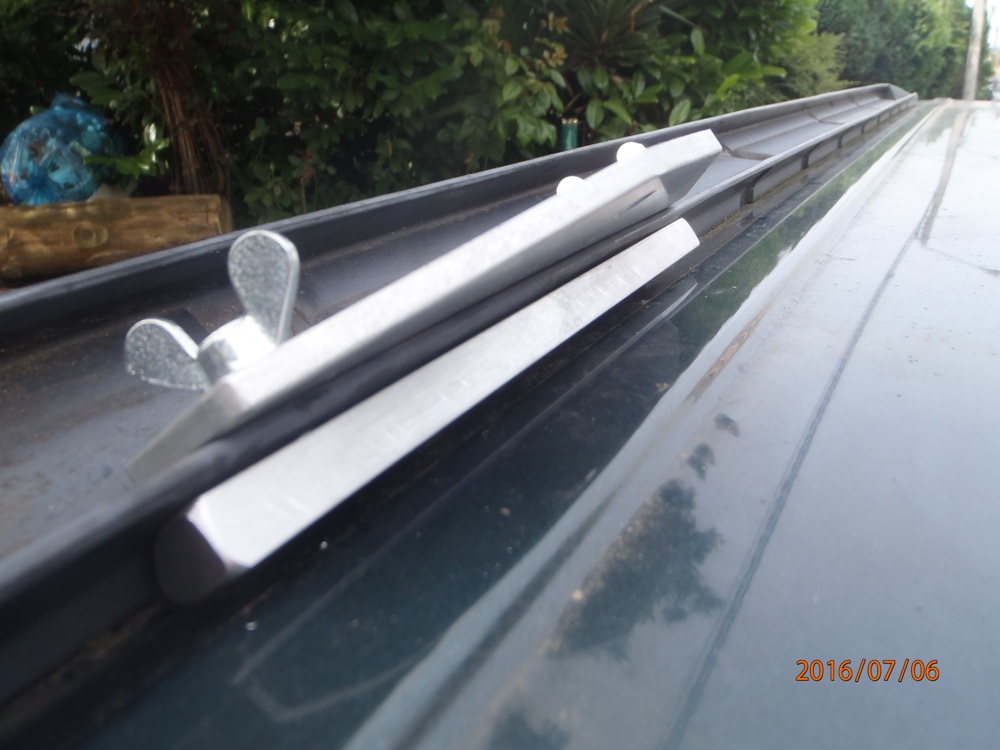

Des bouts d'aluminium sont découpé a partir d'un tôle de 10 Mm, en forme de losange,
Pour épousé la forme du support en PVC des glissières d'origine du toit.
Les trous sont carré pour empêche les boulons ne tourne au serrage. (boulon a bois a base carrée).

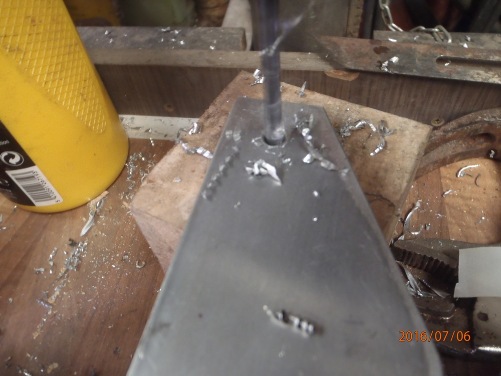

Ici positionnement avec de l’autocollant double face pour le perçage de trous de 5 Mm,
Pour être taraudé a 6 Mm, pour le pincement des glissières du toit d'origine.
Je sais bien que certain diront, il est "fou" ce PapyKy, de faire tout cela pour pas grand chose, Merci !!!.
PostPosted: Wed 6 Jul - 12:28 (2016)    Post subject: Barre de toit, introuvable. Reply with quote
Les tous sont foré a 5 Mm, pour être taraudé a 6 Mm.
Poinçonné d'un numéro, car comme les trous peuvent être pas identique placé, pas fait avec "UneKa-CNC", pas utile.
Un essais, cela est bien juste, reste a faire les autres.
Un petit chanfrein pour facilité le placement des vis papillons.
La couleur ne me plait a montier, c'est trop vert, donc cela sera remédier, en vert Wagon.
Plus 'K' testé, mais se sera pour bientôt, PapyKy.

PostPosted: Thu 7 Jul - 18:00 (2016)    Post subject: Barre de toit, introuvable. Reply with quote

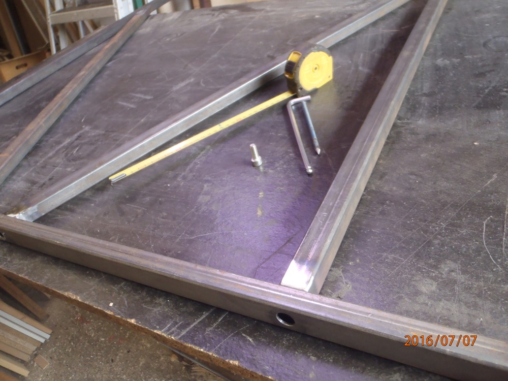

Salut a tout ceux qui me suivent, mais qui ne ce manifeste pas.

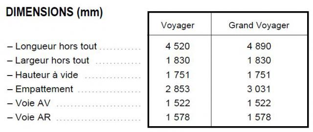

C'est bien d'avoir deux barres de toit, mais espacé de 1.300 Mm, cela est peu, surtout sur un Grand Voyager.
C'est pas assez pour porté de grande longueur. (5.600 Mm), c'est vrais que
Mais encore faut-il ne pas avoir de porte a faut arrière de plus d'un mètre, donc allons vers l'avant.

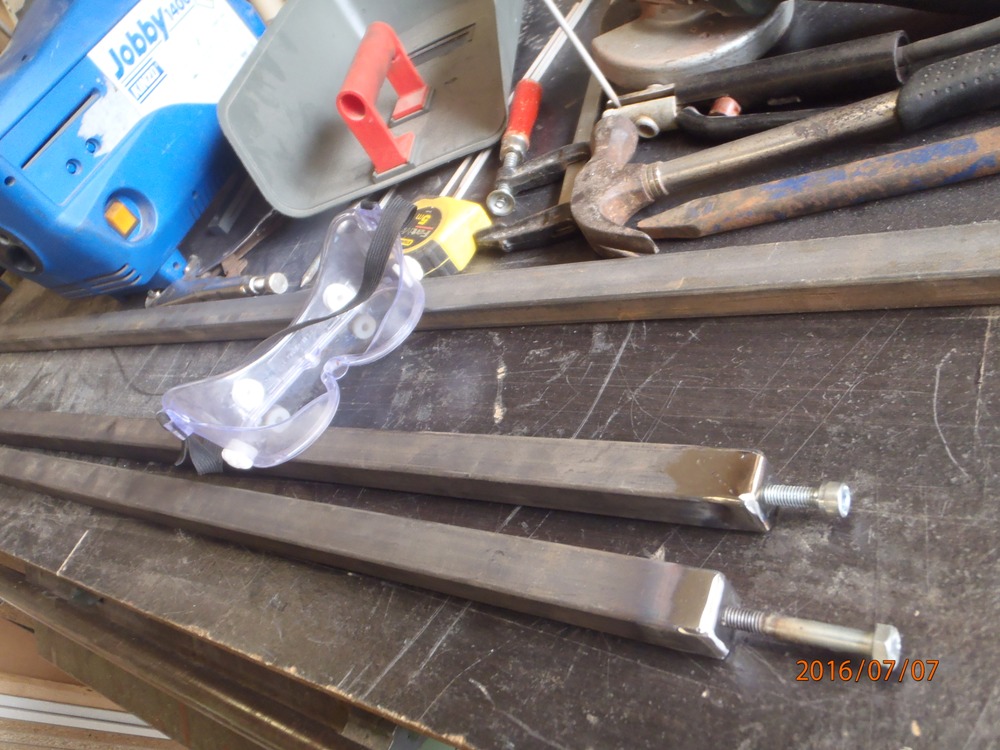

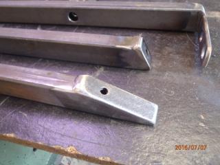

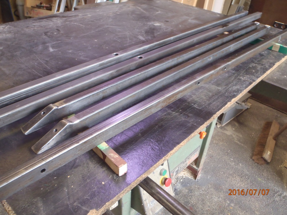

Quelques bouts de tubes, des ferrailles des vis, et en marche pour la fabrication un support avant.
Et toujours ce petit poste a soudé, de 'bricoleur' jeté au dépotoir, mais qui après avoir passé dans mains de PapyKy.....

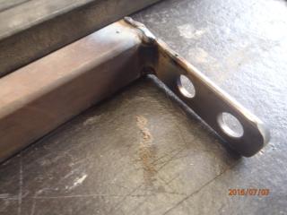

Deux goussets sont coupé et un bout de plat percé et taraudé comme les autres sont soudé correctement.
Un montage d'essais et démontage pour la mise en peinture.
A plus pour la suite du placement sur le véhicule, quand la peinture sera en place, PapyKy.

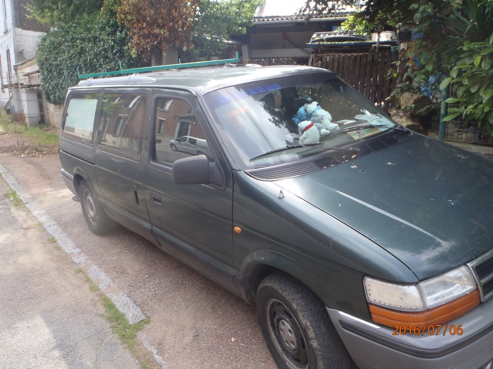

PostPosted: Fri 8 Jul - 20:07 (2016)    Post subject: Barre de toit, introuvable. Reply with quote

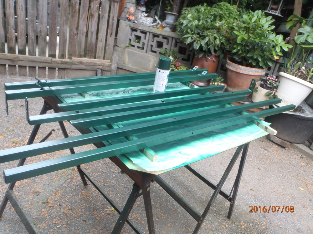

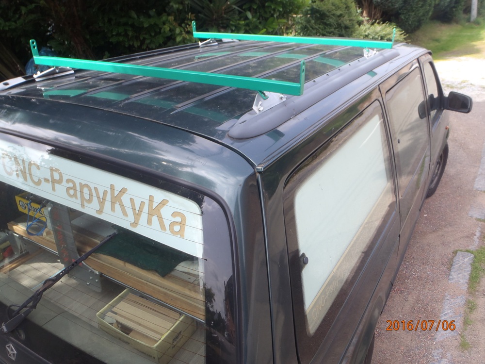

La mise en couleur.
Et une autre couleur moins verte, sera mis sur l'ensemble.
Reste a faire un montage test, mais se sera pour bientot, A plus, PapyKy.
PostPosted: Mon 11 Jul - 12:50 (2016)    Post subject: Barre de toit, introuvable. Reply with quote

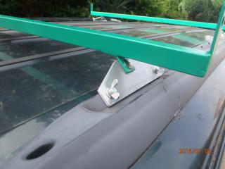

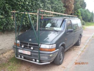

Le montage.

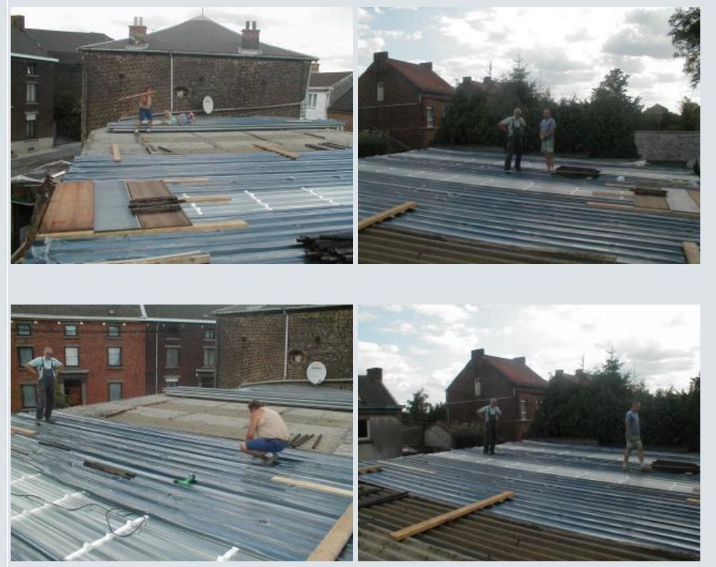

Reste a allez cherché les tôles de bardage en Eco 30 pour isolation de mon toit de l'extension de mon habitation.
Comme celle de mon atelier, A plus, PapyKy.
