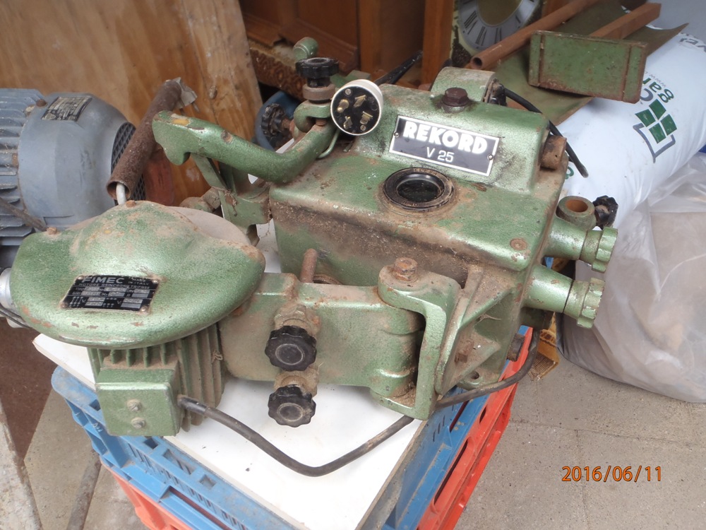

Acquisition d'un poste d’affûtage pour lame de scie a ruban professionnelle REKORD V 25 , en triphasé 220/380 Volts.
Donc premier chose a faire, mettre un câble et prise correcte.
Après un branchement, impeccable cette machine, n'a pas beaucoup d'heures de service.
Cette machine n'a apparemment affûté de lames de scie a ruban,
Car le guide de maintien, n'a même pas de trace d'usure, La peinture est intact.
Faire un bon nettoyage et lui trouvé un support stable sur lequel la fixé.

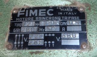

Le couplage des moteurs est en triangle donc 220 Volts, juste ma tension électrique.
Le câble d'alimentation était  en très mauvais état, encore ce caoutchouc et coton, pour vous dire l'âge de la machine.

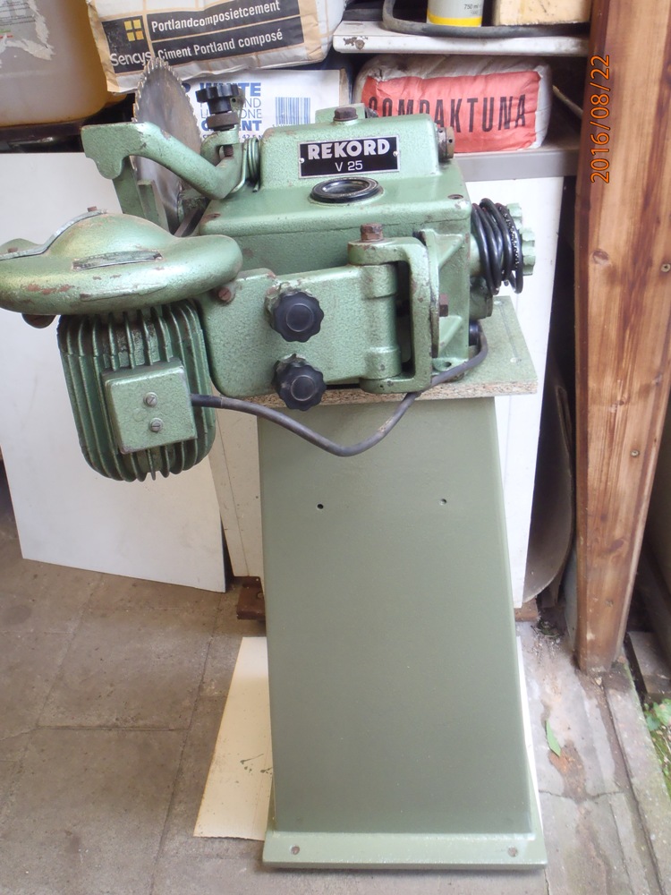

Le placement sur un support.

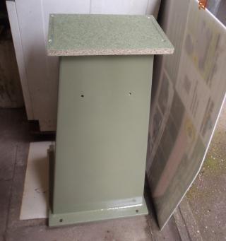

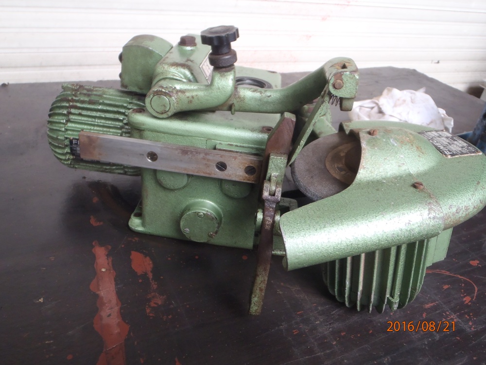

Apres un nettoyage, cela sera placé sur un support de touret, récupéré il y a bien longtemps.
Un coup de ponceuse avec un gros abrasif pour en retiré la rouille et mise en couleur.
Un bout de bois est fixer sur le support au bonne dimension pour supporté la machine.

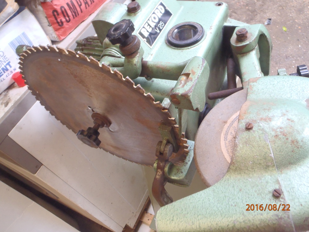

Un lame de 12 pouces est placée, mais petit désalignement, faudra remédié a cela.
Reste a apprendre comment s'en servir, mais pour cela faire de la place et arrivé avec du courant triphasé, A plus, PapyKy.
