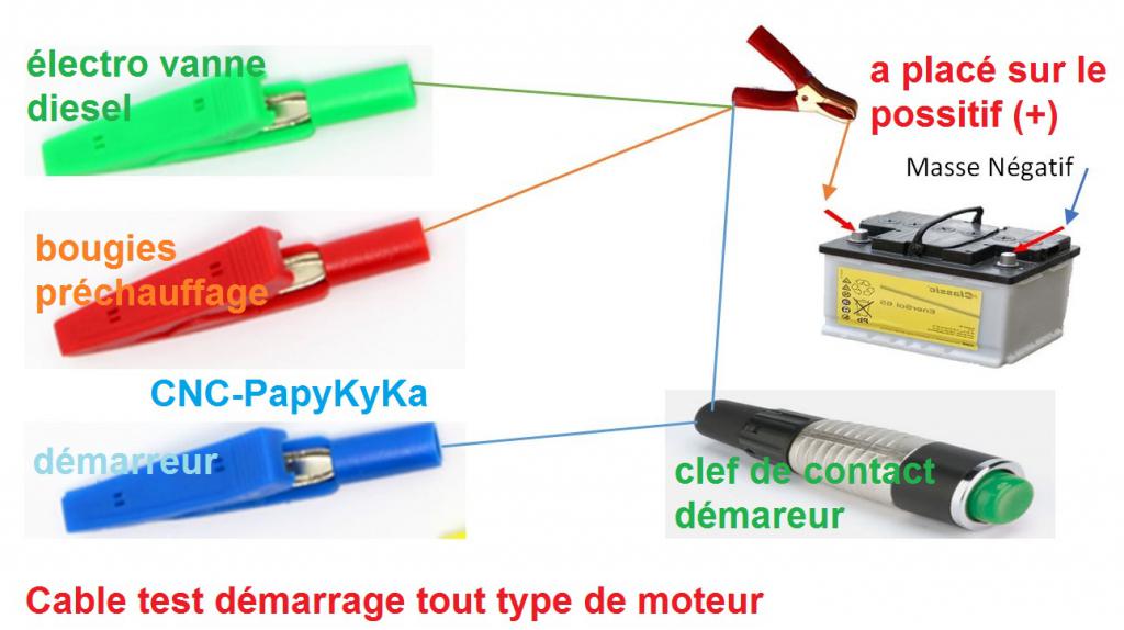

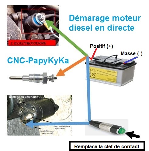

3 bouts de câbles électriques, de section correcte, et le moteur doit pouvoir être démarré,
En un : (en 1.5 Mm²) du plus de la batterie a l'électro-vanne de la pompe d'injection,
En deux : (en 4 Mm²) du plus toujours au pontage des bougies de préchauffage,
Et trois : (en 2.5 Mm²) celui qui fait tourné le démarreur, petite cosse plate sur le Solénoïde (l'électro) de celui-ci.
Par un contact, toujours au positif de la batterie, avec un interrupteur poussoir c'est plus facile.
C'est une pratique souvent utilisé en garage du vieux temps, mais toujours valable de nos jour.
Avec des petites pinces c'est plus facile, et facile a réalisé.
Et cela a meme existé en vente (kit de démarrage en directe)
Un petit dessin ??, le voila, simple NON??,
Le principe de mise en fonctionnement est le meme q'avec la clef de contact,
Branché le câble bleu sur le Solénoïde du démarreur, après avoir retiré celui d'origine,
Le câble brun sur l'électro de la pompe d'injection, un clic doit ce faire entendre si celui-ci s'ouvre, pour laisse passé le carburant,

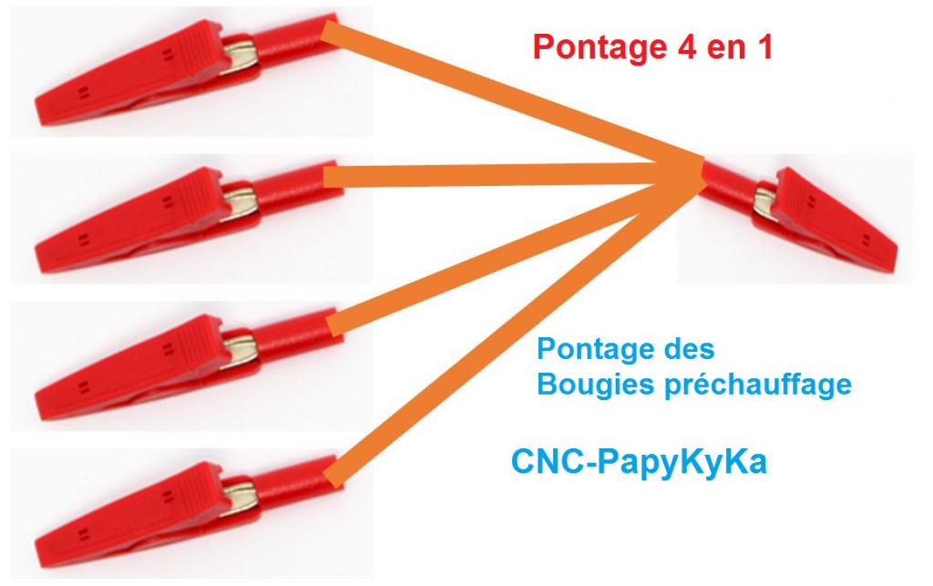

Le câble rouge (4 Mm² Mini) sur l'ensemble des bougies de préchauffages,
Si câbles d'origine séparé, faire un pontage de toutes, avec du câble de 2.5 Mm², du 4 en 1.
