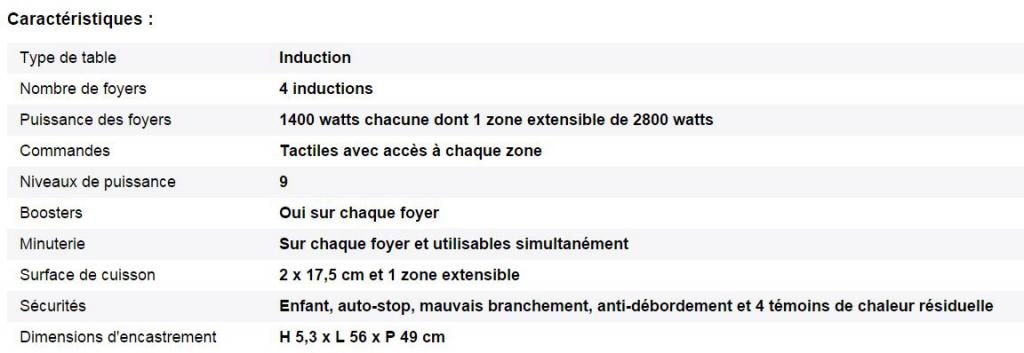

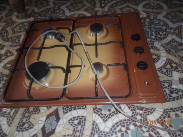

Cette plaque gaz de ville, sera remplacée par un plaque électrique a induction, bien oui, faut bien suivent les nouvelles technique.
TABLE INDUCTION VALBERG VAL TI 4 TBFES .

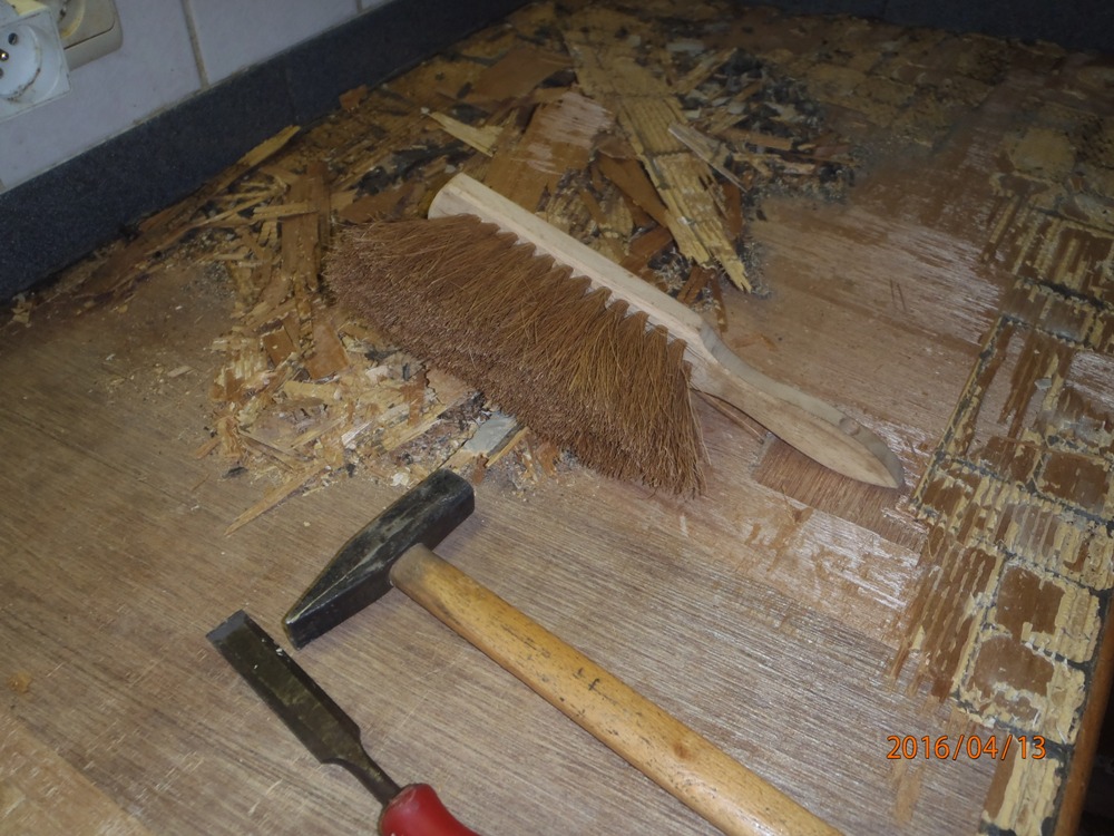

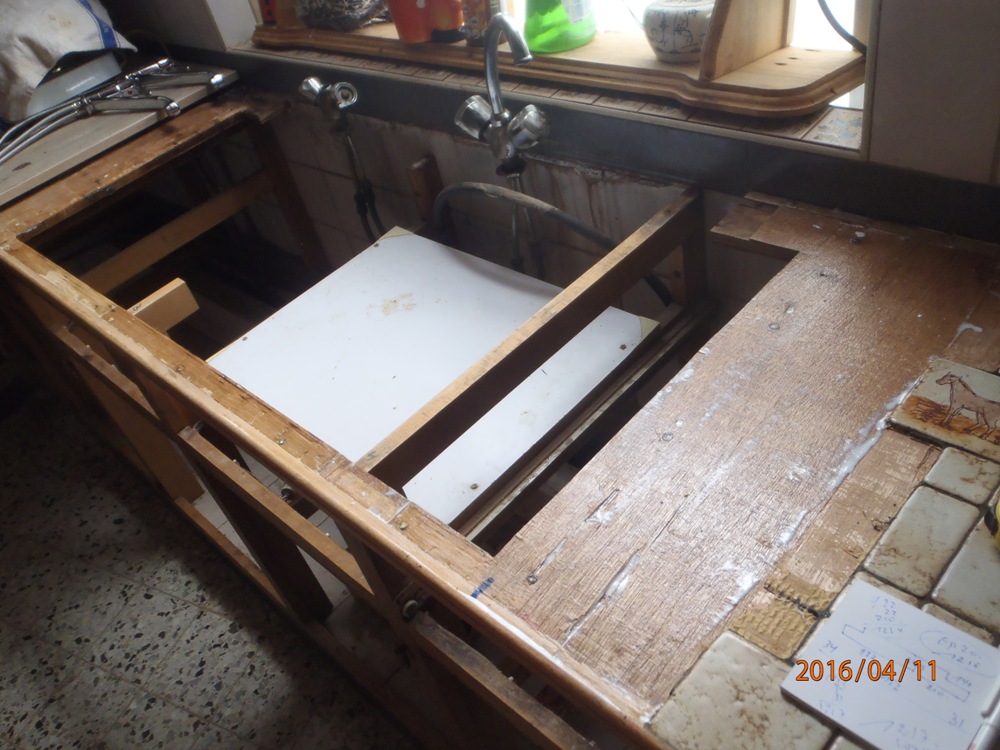

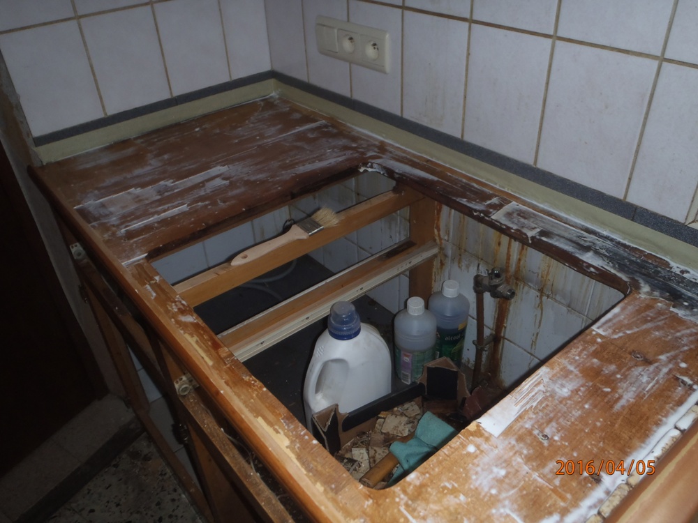

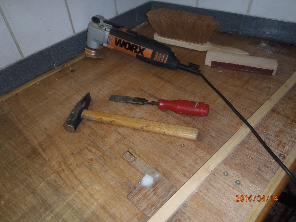

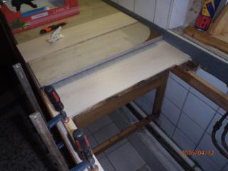

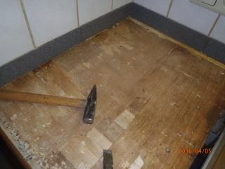

La premier chose a faire, retiré ce carrelage sur le plans de travail, collé sur un plateau de bois lamellé.
Je peut dire que cela fait plus de 30 ans que j'ai fait ce meuble qui est a demeure car tout est carrelé, dedans et dessus.

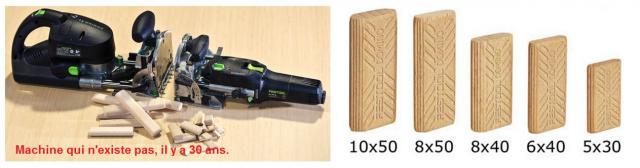

Que les murs on été carrelé avant la fabrication des bois de hêtre, fait par faux tenons, un peu comme avec un fraiseuse à domino.
'Domino de Festool'
Cela tient, car il me faut un marteau pour arraché ce carrelage, et le premier plis du panneaux est parti a bien des endroits.
Une bonne couche de colle a bois est badigeonnée, pour bien remariée les fibres de bois, A suivre et plus, PapyKy.

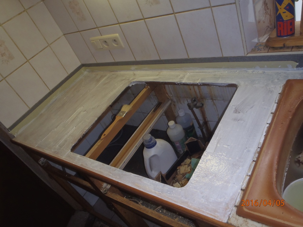

Ce n'est pas de grande marque mais fabriquée en France, une marque d'un nouvelle GSB, venue il y peu sur la Belgique.

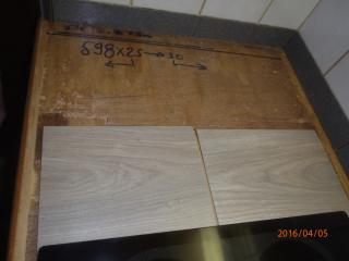

Le trou devra être agrandi de 15 Mm dans un sens et 10 Mm dans l'autre, et la traverse devra être découpée aussi de 20 Mm en hauteur.
La colle sèche bien, A plus, PapyKy.
PostPosted: Tue 5 Apr - 19:55 (2016)    Post subject: Rénovation bloc cuisine de MamyJoe, faite a l’ancienne. Reply with quote

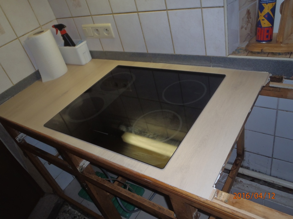

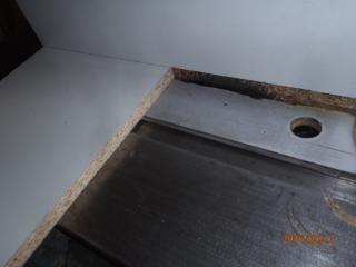

Le trou est agrandi a la scie sauteuse, MamyJoe est contente de voir ce que cela va donné.

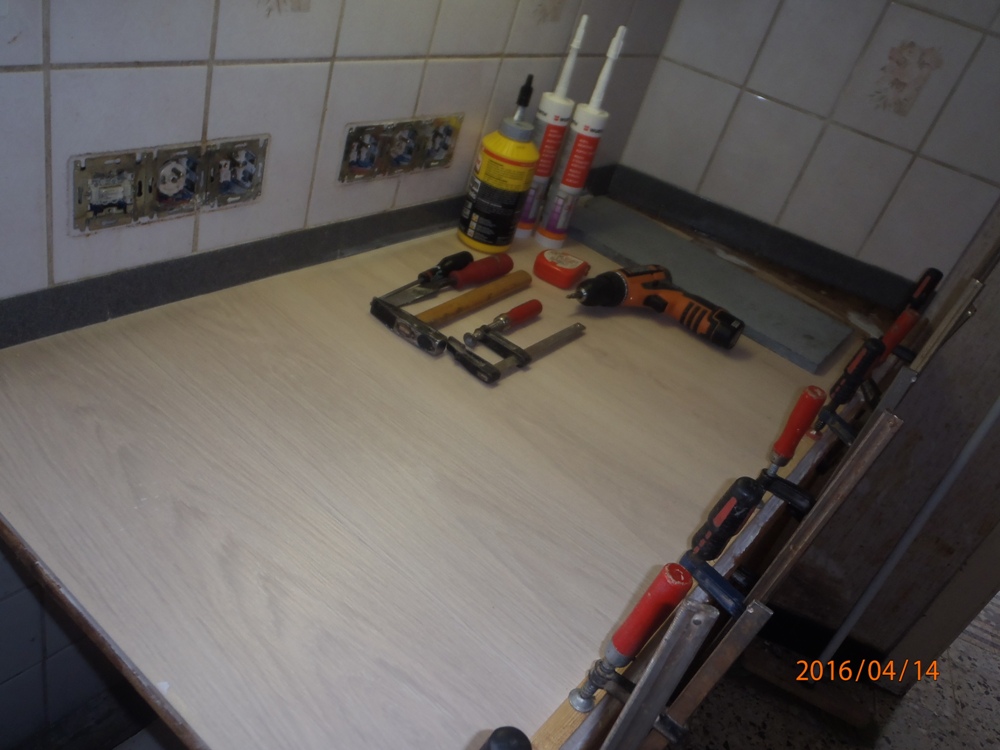

Reste a coupé les plaques, qui seront faite de lames parquet en stratifier, qui seront collée au silicone, et colle prévue pour cela.
PostPosted: Sat 9 Apr - 13:07 (2016)    Post subject: Rénovation bloc cuisine de MamyJoe, faite a l’ancienne. Reply with quote
Mais doucement, Car PapyKy a très mal au dos, donc cela va pas allez vite.

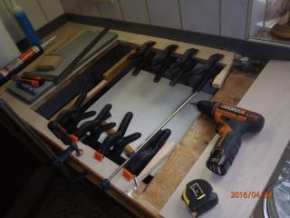

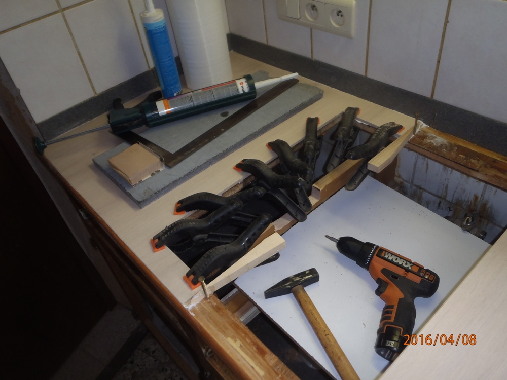

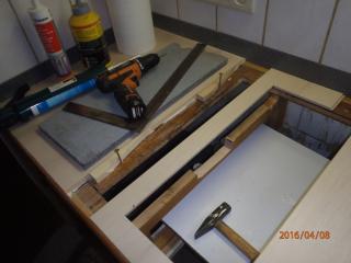

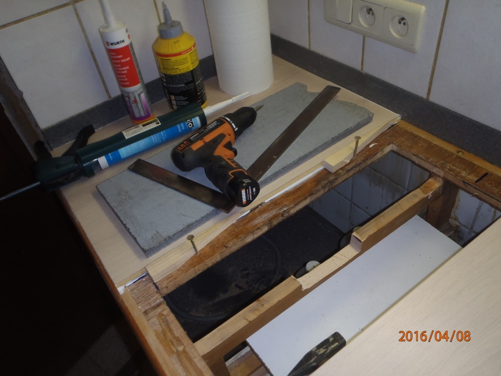

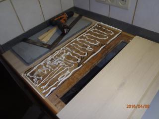

Donc prendre les dimensions aux plus juste, en laissant 2 Mm, qui seront raboté en fonction du mur.
Collé au silicone et colle qui résiste a l'eau, et bien plaqué avec un bloc de granite, très lourd.
La découpe pour la plaque a induction est simple a réalisé a la scie circulaire Robland.

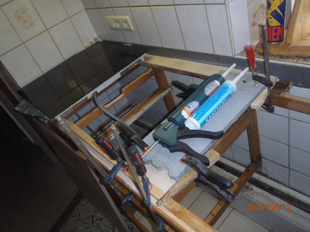

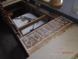

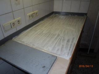

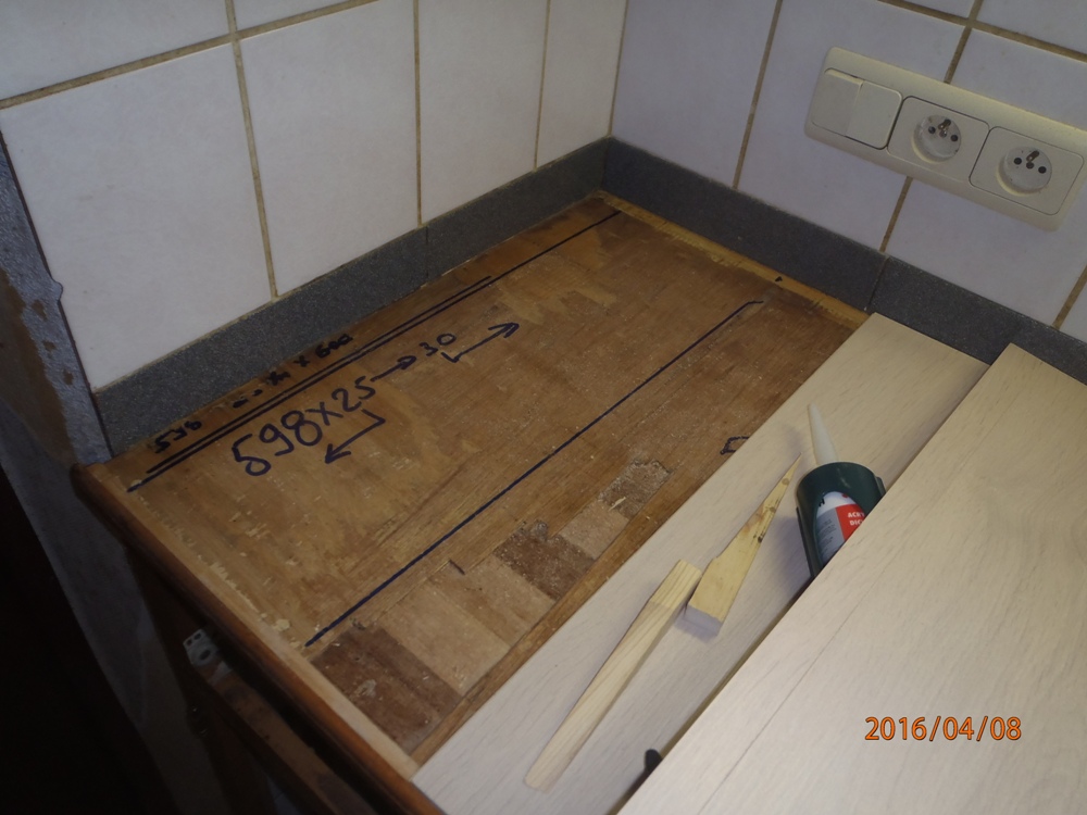

PostPosted: Tue 12 Apr - 22:18 (2016)    Post subject: Rénovation bloc cuisine de MamyJoe, faite a l’ancienne. Reply with quote

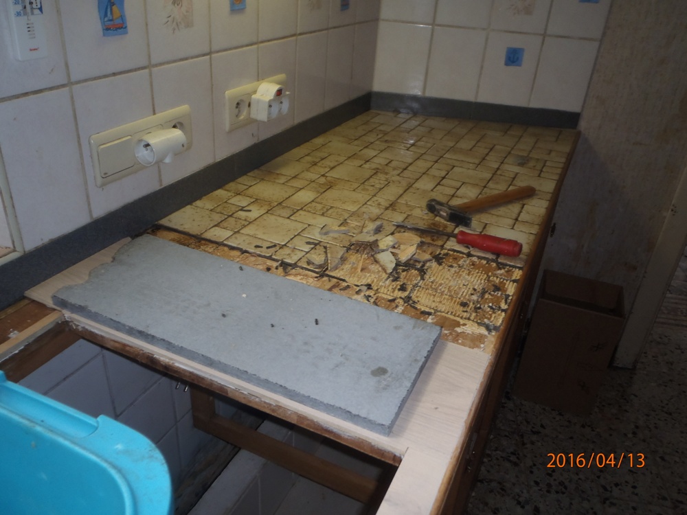

Dépose de l'évier, c'est du lourds,c'est pas de la céramique, mais plutôt de la résine en  matière synthétique,
Retiré les carrelages et le mastique de pose, une couche de colle pour refixer le multiplex.
Reste encore prés d'un mètre a dégarnir des carrelages, Mais c'est pas encore fini, A plus, PapyKy.

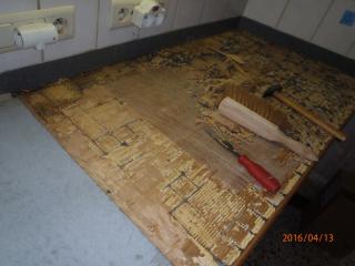

PostPosted: Wed 13 Apr - 23:33 (2016)    Post subject: Rénovation bloc cuisine de MamyJoe, faite a l’ancienne. Reply with quote

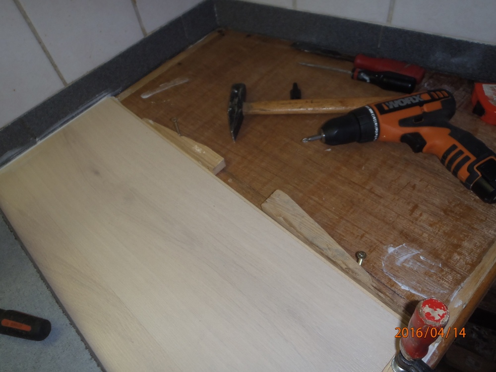

Attendre demains que la colle soit prise, pour placé le parquetage, A plus.

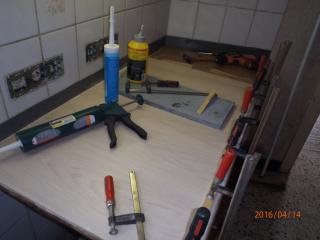

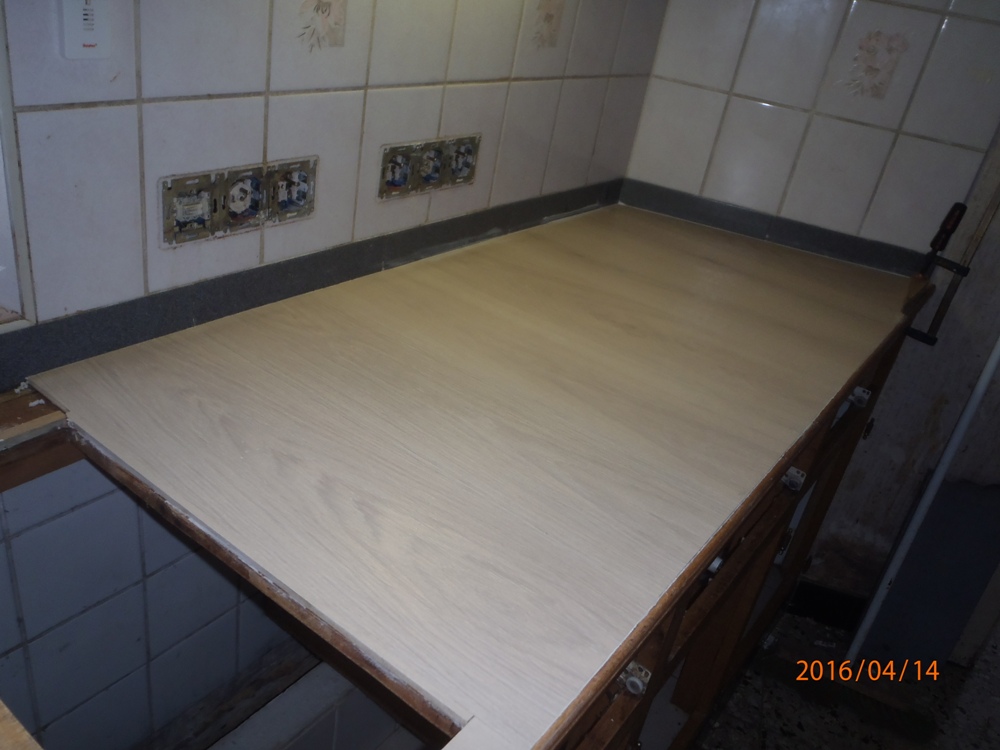

PostPosted: Thu 14 Apr - 11:48 (2016)    Post subject: Rénovation bloc cuisine de MamyJoe, faite a l’ancienne. Reply with quote
La prise de la colle est satisfaisante, Reste a collé le stratifier.
Reste le plus compliqué la fin du plateaux est en angle, et en plus en deux morceaux, PapyKy.

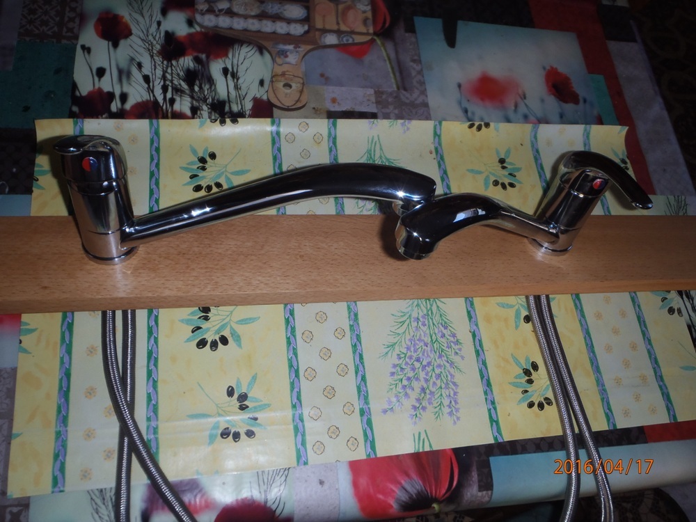

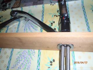

Bon l'on va remplacé ces vieux robinet.
Les voila monté sur un planche de hêtre, protégé de 3 couches d’huile de lin siccativée.
MamyJoe, est impatiente, de pouvoir les utilisés.
Reste a fixer, par le dessous,, mais avant faut replacé l'évier, mais d'autre travaux plus urgent a faire avant, A bientot, PapyKy.

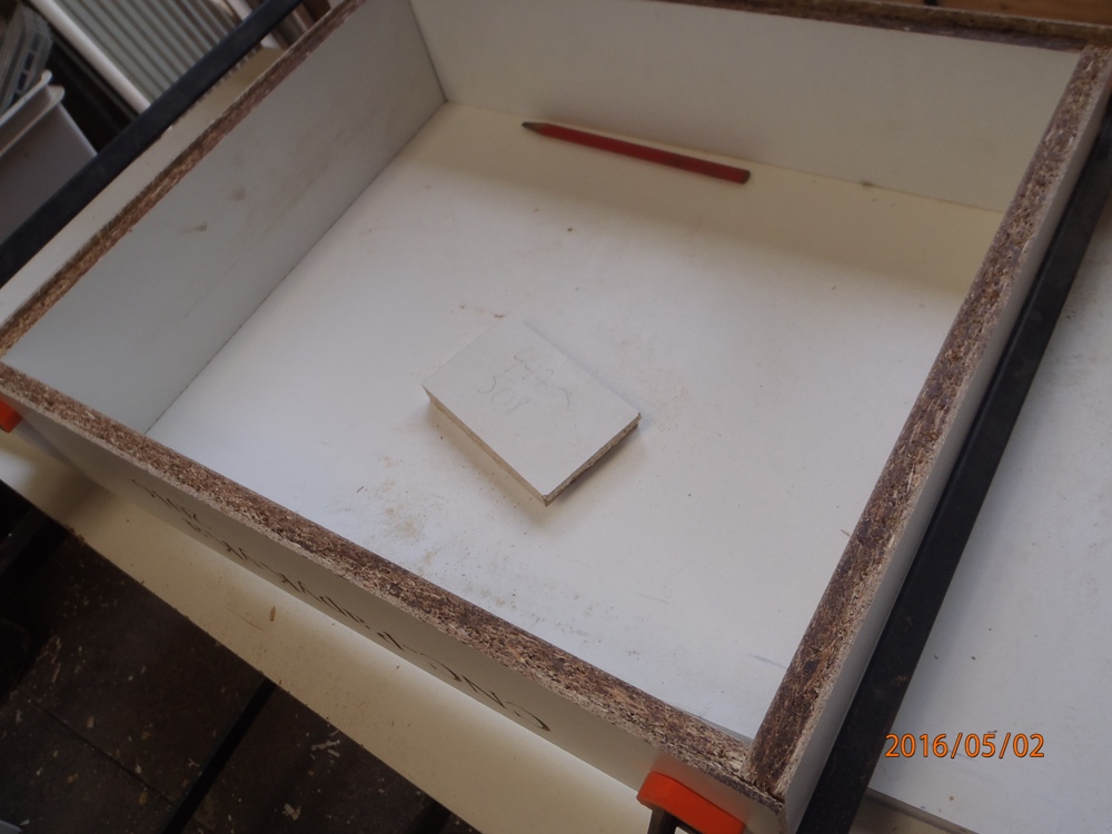

Suis occupé a monté de nouveaux tiroirs pour mon bloc cuisine, fait il y a plus de trente ans.
Et voila le début des découpes, et d'un petit marquage, A plus, PapyKy.

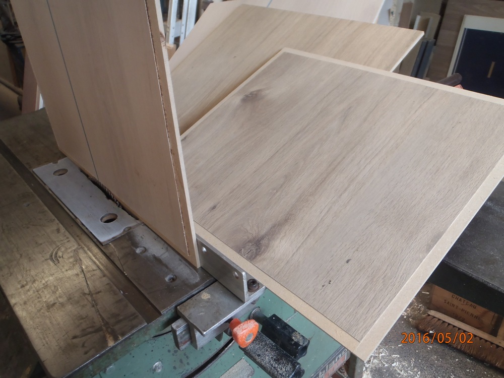

PostPosted: Tue 3 May - 09:03 (2016)    Post subject: Rénovation bloc cuisine de MamyJoe, faite a l’ancienne. Reply with quote
Le montage.
Les présentation sont faite avec les bâtées des panneaux pour le collage.
Apres avoir fait le serrage a blanc pour déterminé du fond qui est fait avec du MDF stratifier de 'récup',
Merci au GSB qui pour un prix dérisoire te donne des dessus de palette de lames de parquet stratifier, qui ont des dimension de +/- 1250 x 810 MM.
Mais cela aurais aussi put etre fait de lames de parquet, tout comme le plans de travail du meuble, collé ensemble et découpé ensuite.
Pour que la colle sois efficace, il me faut retiré le stratifier, sinon cela ne collera pas.
Comme cette colle est du rapide, une 1/2 heure de serrage suffit, pour en retiré les serre joint.
Reste a attendre quelques heures pour en faire les finitions, mais il m'en reste un a réalisé du autre dimension, A plus, PapyKy.

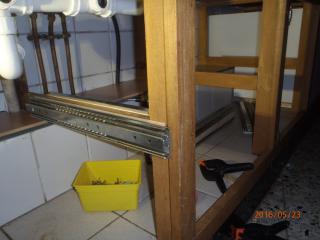

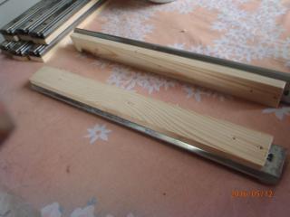

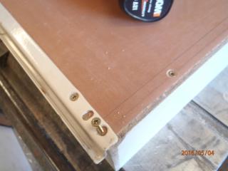

Le montage des glissières.
Le renforcement des collage par des vis, sont placée, après un ponçage de propreté des bords.
Les emplacement des vis sont perforé pour évité tout éclatement des trous dans les bois.
Deux des quatre tiroirs sont prêt a être installé dans le bloc cuisine, et un cinquième doit encore être constitué, A plus, PapyKy.

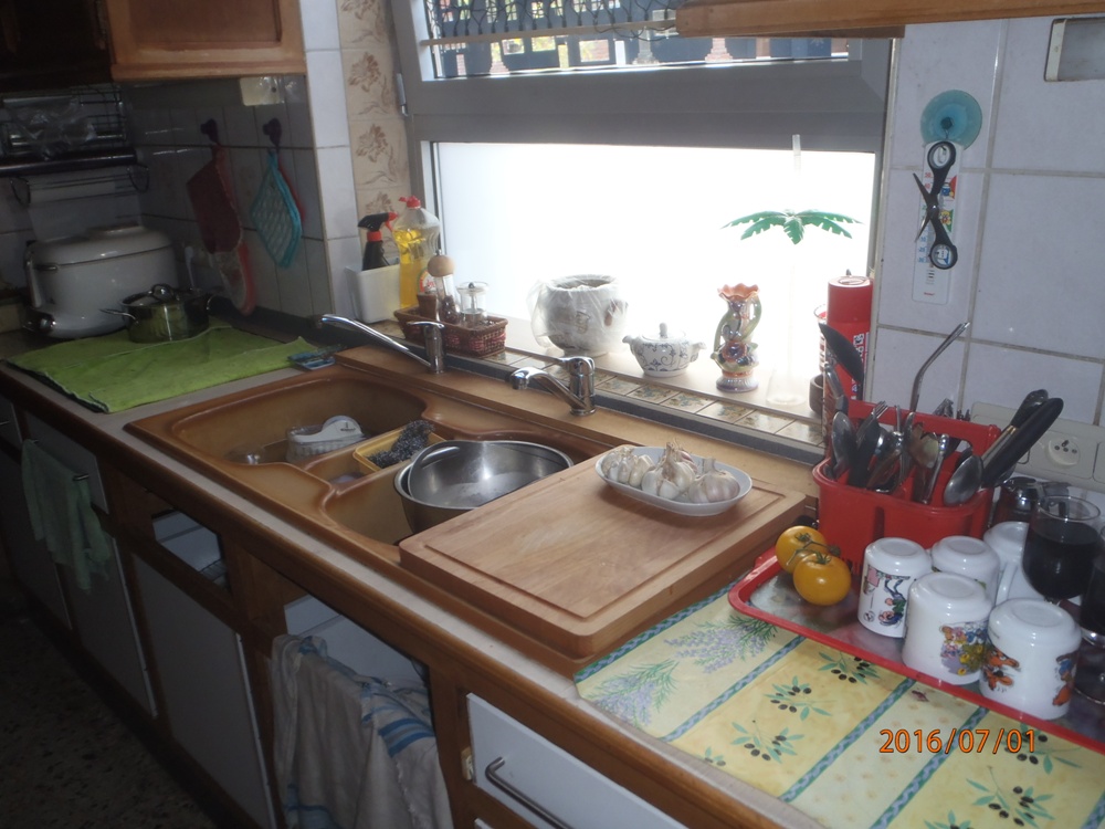

PostPosted: Thu 12 May - 23:13 (2016)    Post subject: Rénovation bloc cuisine de MamyJoe, faite a l’ancienne. Reply with quote
Le placement du double bac de l'évier.
MamyJoe a retrouvé avec plaisir son évier, pour les préparation des repas.

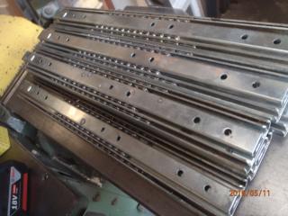

Et que PapyKy, préparais le nouveau systeme, replacé les portes par des grands tiroirs monté sur les glissière a sortie total.
Et ce n'ai pas donné, ce genre de support renforcé à extensible total, de 450 Mm.
Un cale est placée sur les montures, pour être placée dans ce meuble HomeMade de plus de 30 ans, fait en bois de 'Hêtre'.
Premier montage de glissières pour un test de largeur des bacs/tiroirs, a crée.
Mais cela n'est rien a coté de crée les bacs de tiroirs qui seront crée de toute pièce, par votre serviteur, PapyKy.

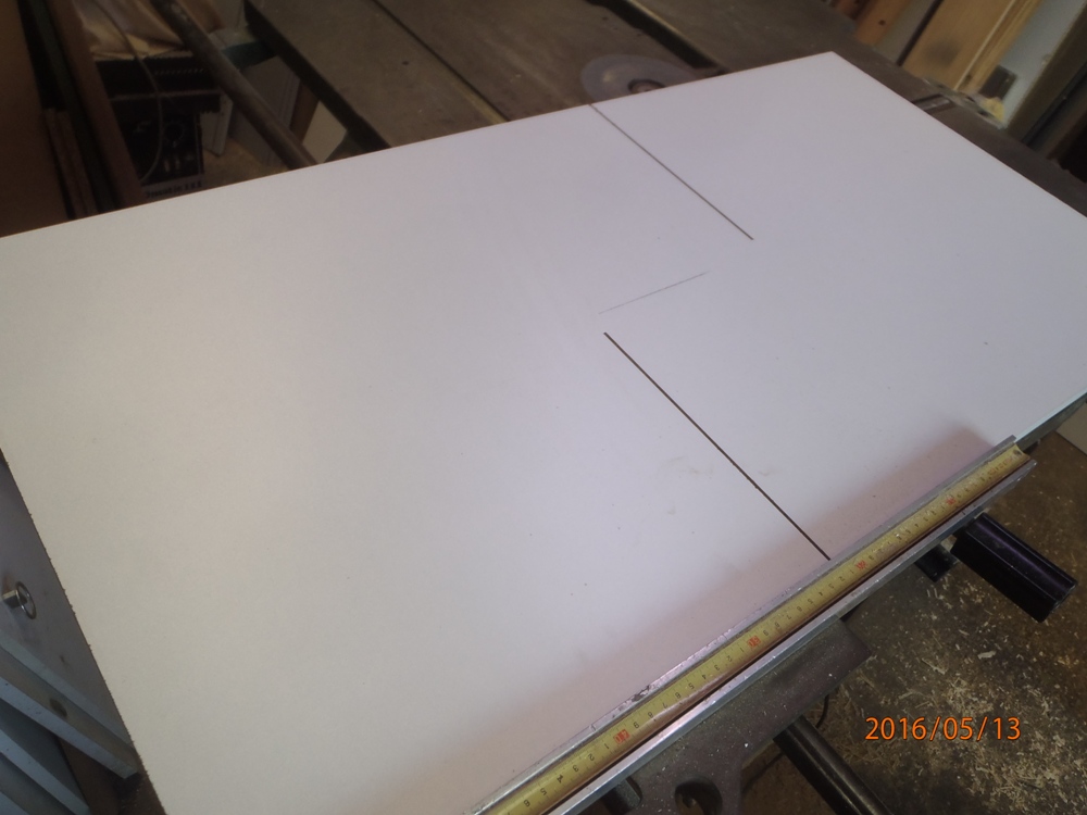

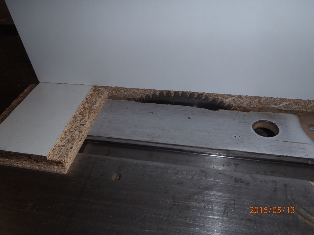

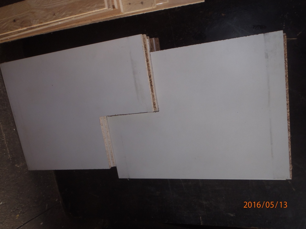

PostPosted: Sat 14 May - 13:43 (2016)    Post subject: Rénovation bloc cuisine de MamyJoe, faite a l’ancienne. Reply with quote

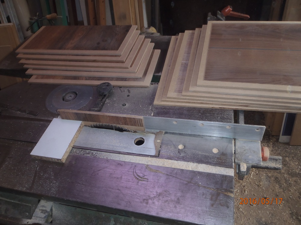

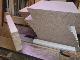

Les tiroirs du bas seront spéciaux.

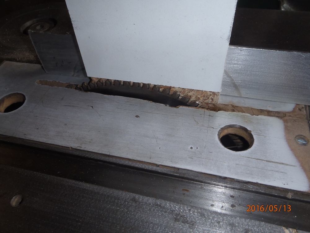

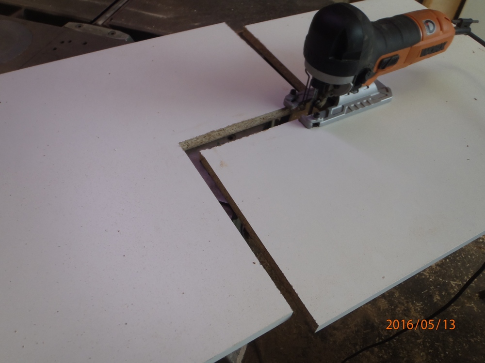

Les panneaux prédécoupé en divers longueurs, dans la GSB pour un transport aisé.
Les cotés sont découpé en tète bêche, pour réduire les chutes.
Pour cela, utilisation de la circulaire est de mise, mais la sauteuse fait la découpe les coins intérieurs.
Et profité de la coupe en hauteur des panneaux pour coupé la partie arrière qui ont la même hauteur, totale de 21 bouts de panneaux.
Pour les collé ensemble des 4 cotés, une battée est faite a la circulaire sur les hauteurs des deux coté en forme de 'L'.
Cela est fait en deux passes, après avoir fait pas mal essais, pour être juste.
Les fonds sont réalisé dans de la 'récup', en stratifier, dessus de palettes qui sont en faite des panneaux non découpé de lame de parquet.
Reste a découpé les parties intermédiaires et profilé les fonds stratifier pour avoir un surface de collage, PapyKy.

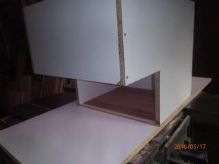

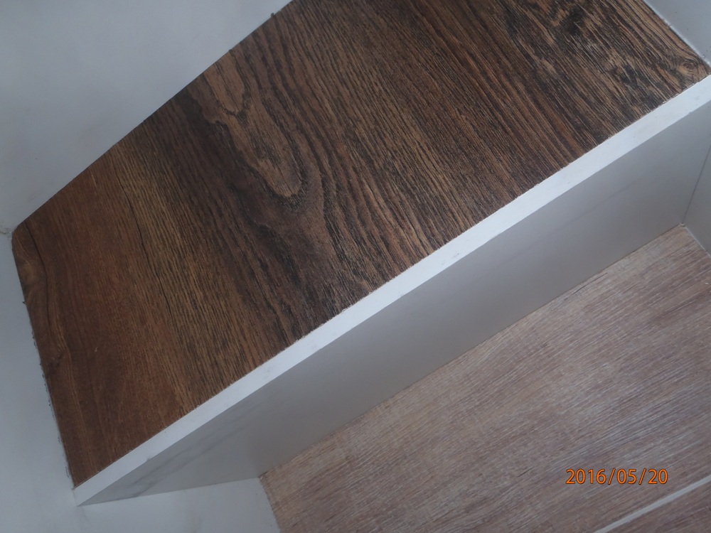

PostPosted: Fri 20 May - 18:38 (2016)    Post subject: Rénovation bloc cuisine de MamyJoe, faite a l’ancienne. Reply with quote

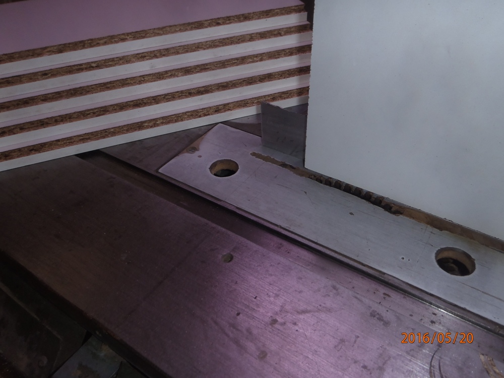

Montages des 6 premiers tiroirs du bas, enfin....
Ce sont des bac plutôt car 390 de haut.
Tout les fonds sont coupé et une battée est faite pour permettre a la colle de prendre.
Qui serons en plus vissé, pour une bonne fixation, pas moins de 16 vis pour les grands et 8 vis pour les petits, (3.5 x 40) le dernier coté étant posé sera simplement collé.
Les parties vertical coté arrière sont avec une bâtée pour recevoir le fond supérieur, pour terminé par un collage.
Cela termine ce tiroir, sans vis apparente a l'intérieur, avec des fonds en stratifier de qualité 'Parquet'.
A plus pour la suite du montage, dans et sur les glissières de forte puissance, PapyKy.

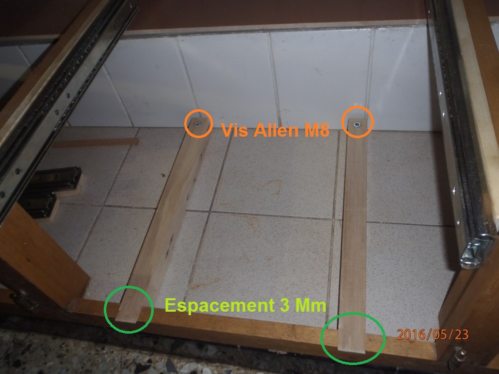

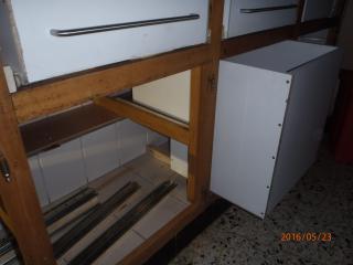

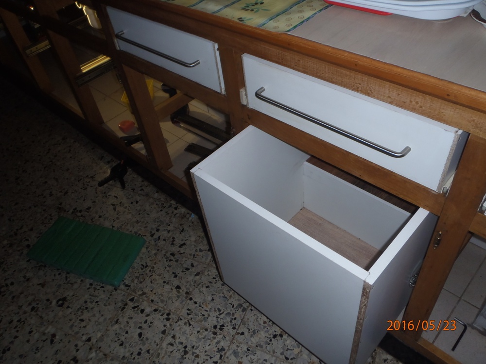

PostPosted: Mon 23 May - 19:13 (2016)    Post subject: Rénovation bloc cuisine de MamyJoe, faite a l’ancienne. Reply with quote
Les 6 premiers bacs/tiroirs sont assemblé.
Mais pour leurs placement, il me faut les placés au sol sur des cales réglable pour les placé de niveaux.
Pour cela la partie avant (3 Mm) est sur la latte de la façade, et l’arrière une vis Allen est placée dans le bois, qui vient sur le sol pour faire varier de 40 Mm a plus de 50.
Reste a fixer les bacs/tiroirs au glissières, A plus, PapyKy.

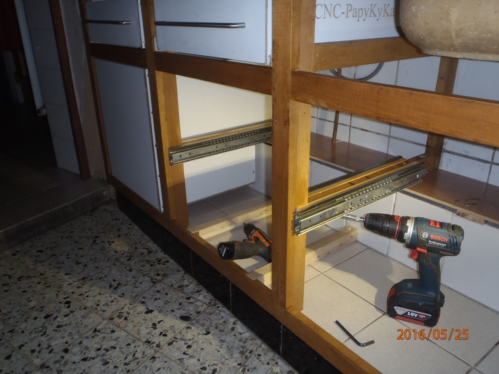

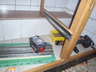

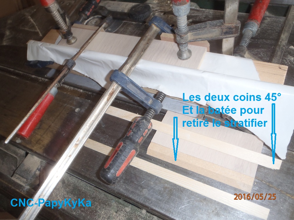

PostPosted: Wed 25 May - 22:34 (2016)    Post subject: Rénovation bloc cuisine de MamyJoe, faite a l’ancienne. Reply with quote

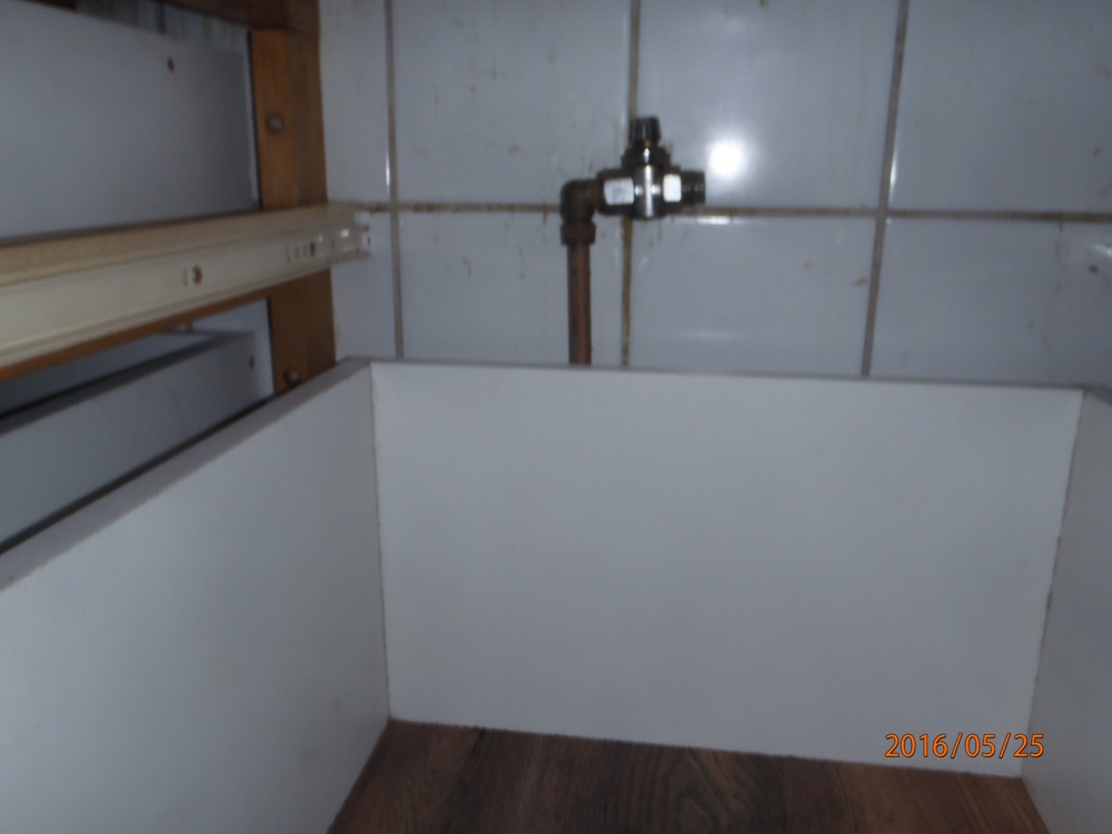

Le premier n'a pas posé de probleme, un fois les supports placé dessous , réglé avec les deux vis Allen pour l'avoir d'aplomb, 6 vis sont placé de chaque coté.
Le voila ouvert au maxi, et les deux supports sont placé pour le suivant.

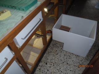

Mais, un probleme qui s'ensuit est l'ancien tuyau d'alimentation 'Gaz', que je veux gardé au cas ou....., donc prévoir un évidement pour sont passage.
Pour le tiroir supérieur, pas ce probleme, car ceux-la ne vont pas jusqu'au bout.

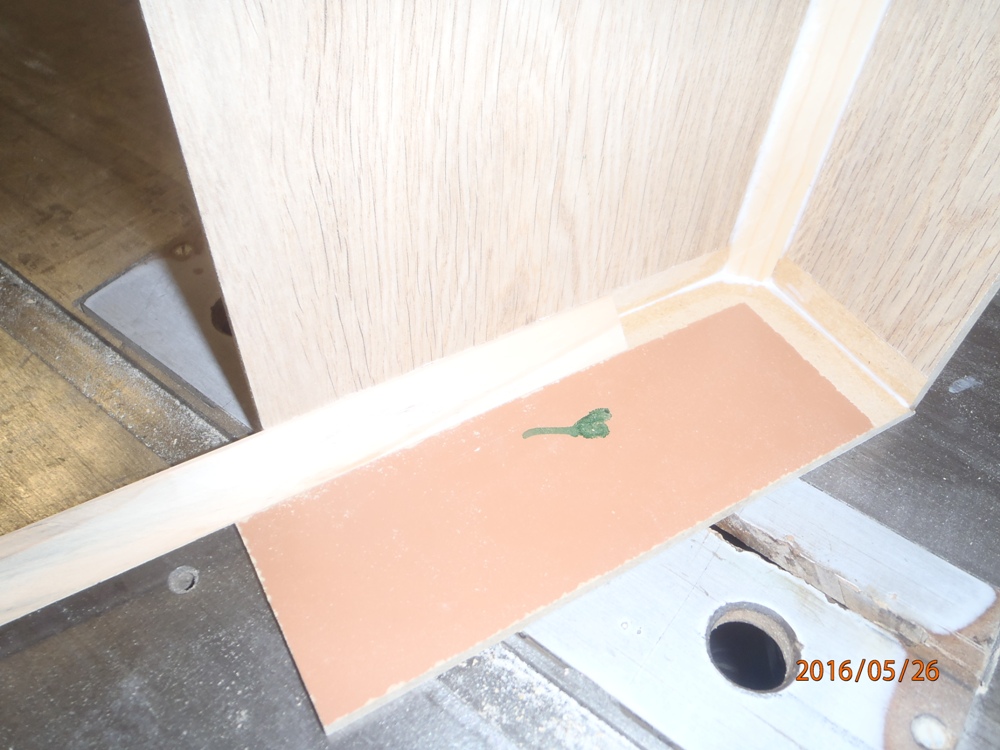

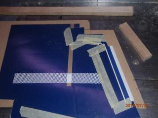

3 petits bouts de stratifier coupe a 45° et un trait de scie pour y placé un coin de bois, pour servir de renfort.
Mais faut bien les laissés sous presse avant de placé les deux coin intérieur, A plus, PapyKy.

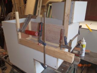

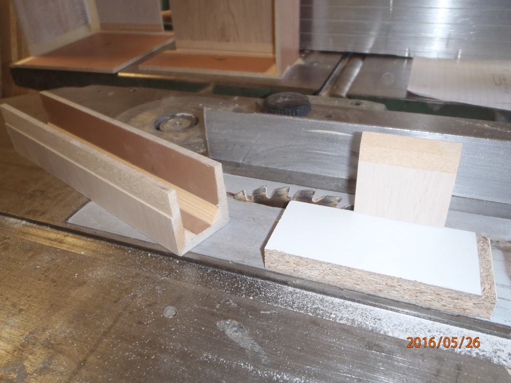

PostPosted: Thu 26 May - 22:53 (2016)    Post subject: Rénovation bloc cuisine de MamyJoe, faite a l’ancienne. Reply with quote

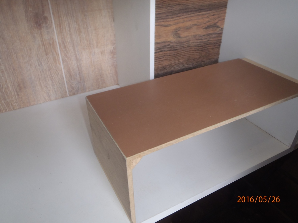

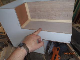

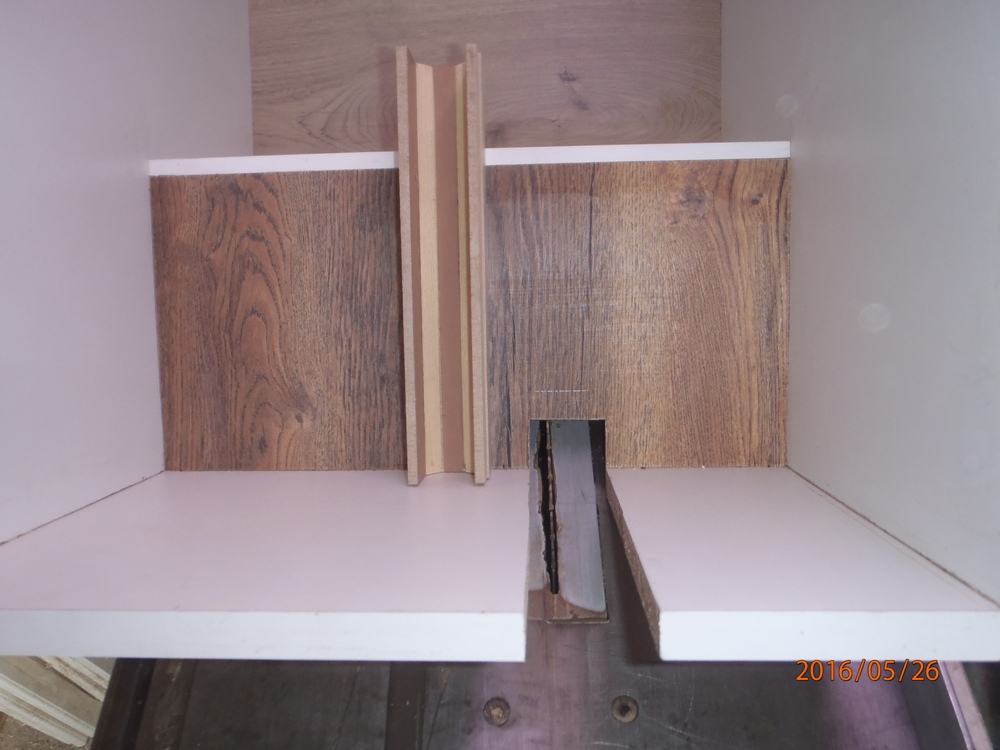

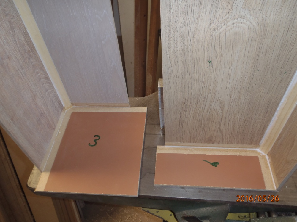

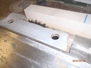

Pas eu beaucoup de temps pour la suite.

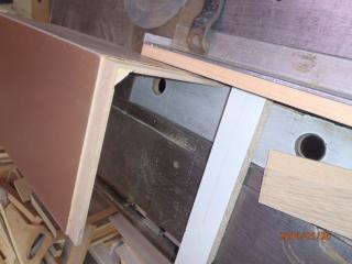

Voila comment c'est usiné, après avoir collé les trois bout de parquet, et placé les coins de renfort.
La découpe de l’arrière du bac, est simple a réalisé sur la circulaire, reste a collé et presser.
Les deux bacs suivant vont aussi devoir subire une 'ablasion', pour le passage des tuyaux et siphon de l'évier.
Fait de la meme façon, découpe de lames de parquet a 45°, collage et renfort dans les coins.
Reste a les coupé a la bonne dimension et faire l'opération des bacs, pour les greffé dessus.
Ce sera fait demain si rien d'autre viens, PapyKy.

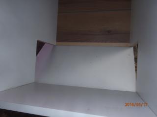

PostPosted: Fri 27 May - 18:24 (2016)    Post subject: Rénovation bloc cuisine de MamyJoe, faite a l’ancienne. Reply with quote

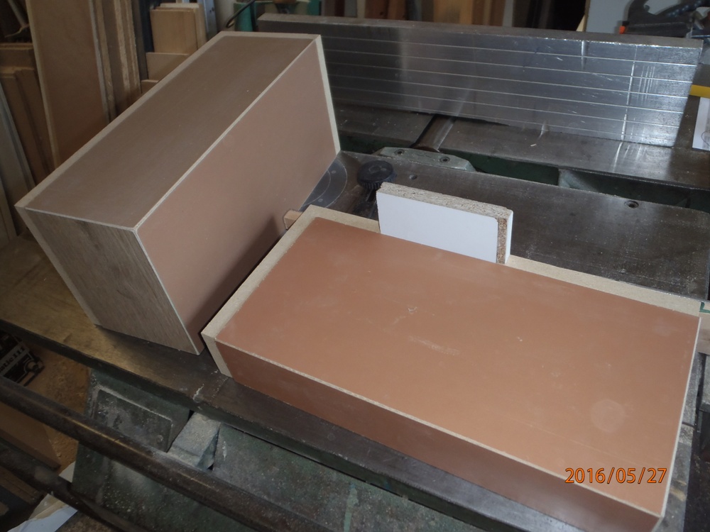

Apres les avoir coupé a la bonne dimension, reste a faire l'opération, ablation et greffe.
Reste a attendre que la greffe prenne, et quelque petites vis pour sécurisé le tout, A plus, PapyKy.

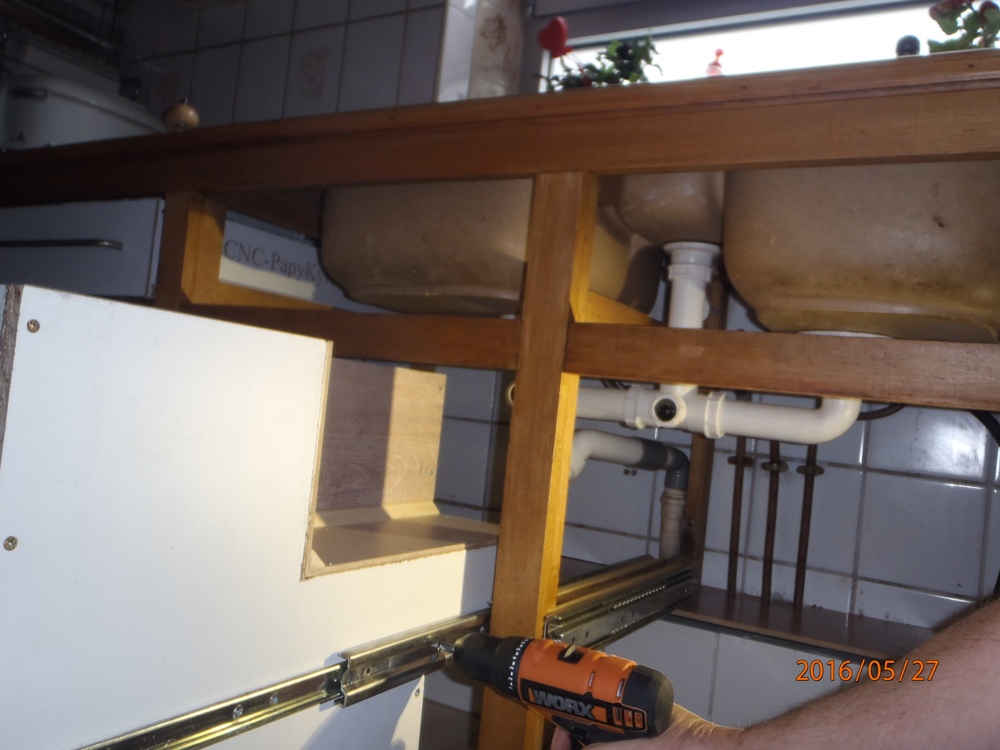

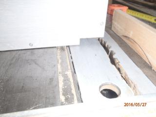

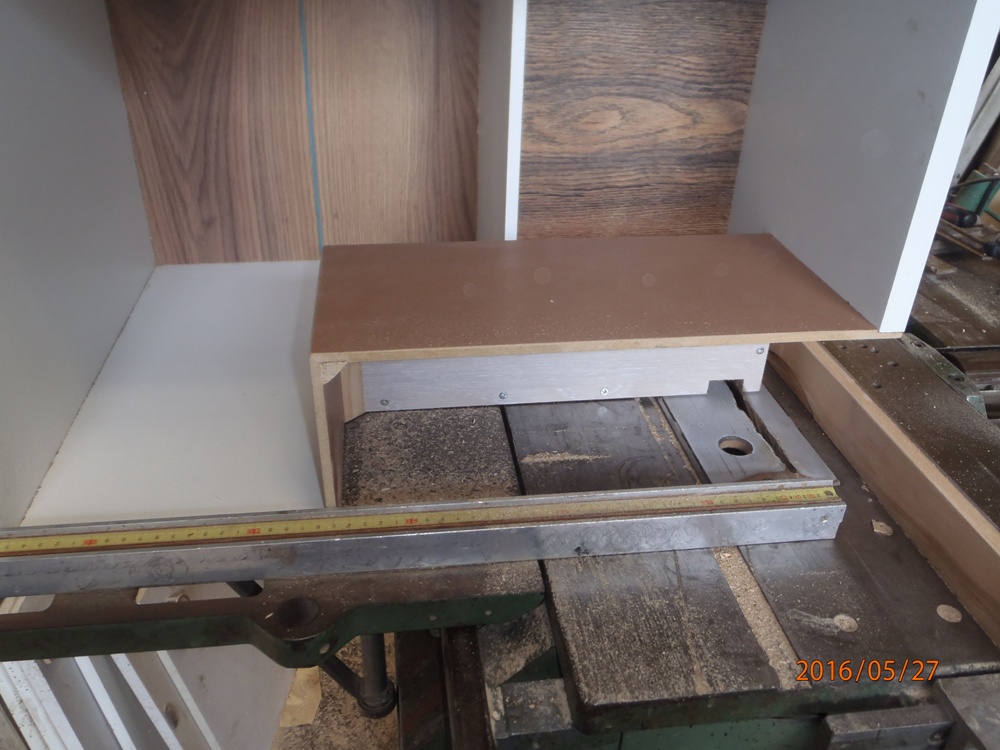

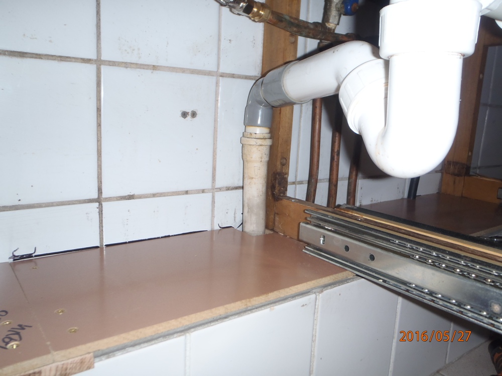

PostPosted: Fri 27 May - 18:40 (2016)    Post subject: Rénovation bloc cuisine de MamyJoe, faite a l’ancienne. Reply with quote

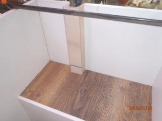

Le montage du 3 eme bacs.
Mais voila, le bac ne va pas a fond, un tuyau d'évacuation de l'évier est dans le chemin, ho pas de beaucoup, 12 Mm suffiront pour passé.
Et comme le panneaux fait 18 Mm, cela ne ce vois pas a l’intérieur, Houf......
Reste a le calé a la bonne place et de niveaux, placé les 2 x 4 vis sur les glissières.
Donc 3 des 7 tiroirs bacs sont en place, dont le dernier reste a monté, A plus, PapyKy.

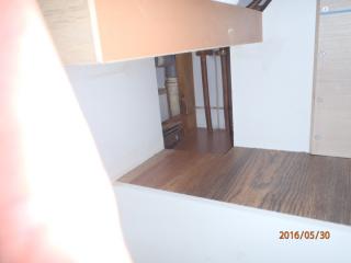

PostPosted: Mon 30 May - 18:33 (2016)    Post subject: Rénovation bloc cuisine de MamyJoe, faite a l’ancienne. Reply with quote
Le 4 eme est en opération.
Cela est le plus simple, quoi que,.... reste encore deux autre découpe pour les tuyaux d'eau.
Ce coin ou passe les conduites d'eau des mitigeurs, le tuyau noir est celui qui monte a l'étage pour le WC.
Restera a coupé au dimension du trou, collé, vissé, A plus, PapyKy.

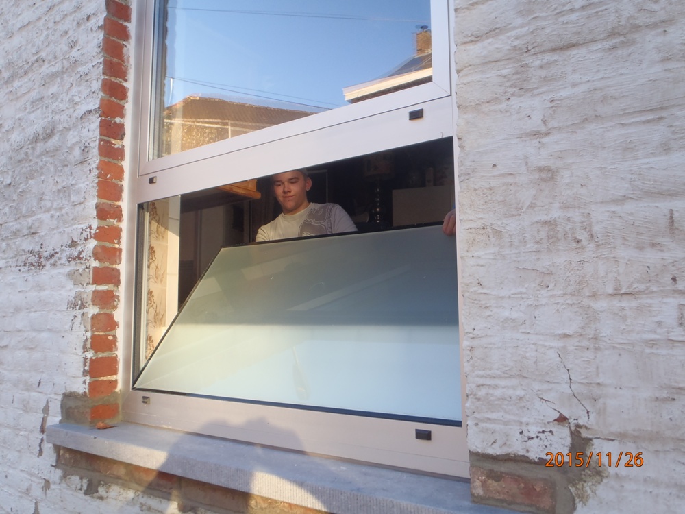

PostPosted: Fri 1 Jul - 21:13 (2016)    Post subject: Rénovation bloc cuisine de MamyJoe, faite a l’ancienne. Reply with quote
Intermède, et petit plus.

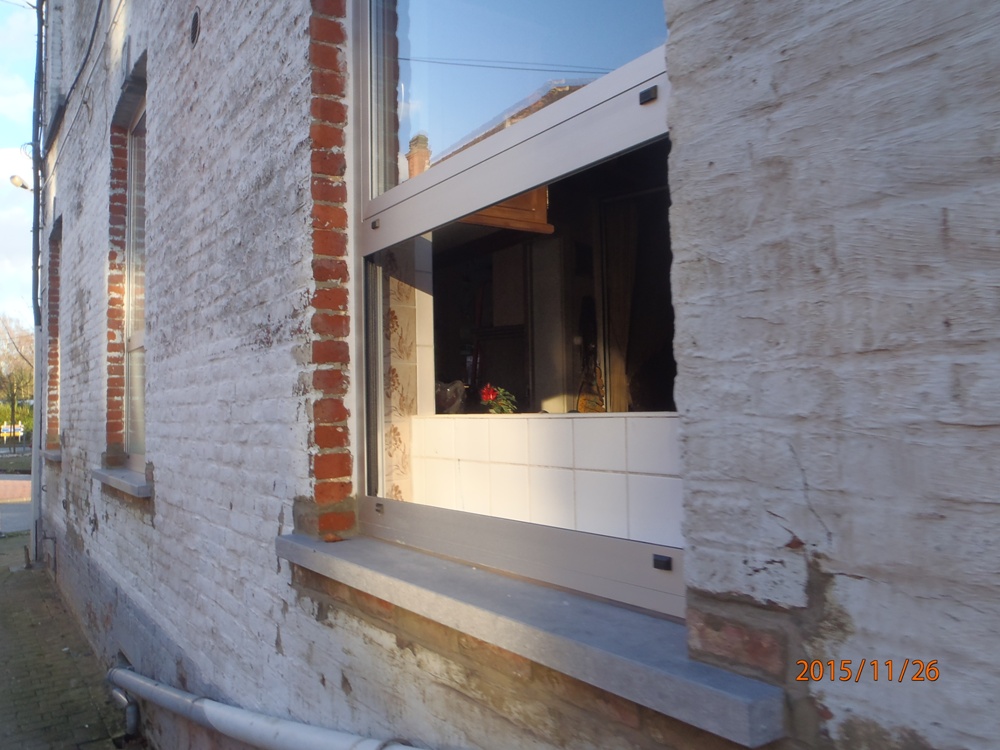

Suite au nouveau chassis, Il y avais un trou entre le meuble et la vitre sablée,
Qui n'était plus utile, car plus visible de l'extérieur,
MamyJoe avais placé vite fait, une vielle archelle pour comblé le trous.
Ou tout ce retrouve sans sens rendre compte, et plein de poussière aussi.
Quand la vitre était transparente, elle y mettais des plantes pour agrémenté la vision extérieur.

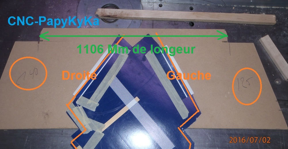

Mais suite au placement de vitre sablée, plus de vue, donc ce trou, va être rebouché, pour avoir quand meme une tablette pour garnir ou utile.
Pas un clou ou vis, et tout est rettirable en 5 secondes, c'est fait d'une lame de parquet, qui restais du plans de travail,
Un gabarit en carton est découpé pour prendre les angles de chaque coté qui sont différent, cela est très long pour la découpe du plateau, a la circulaire.
Un bout de MDF de 3 Mm est découpé pour test, et ajustement, pour être recopier sur la lame de parquet qui sera lui aussi ajusté pour sa longueur.
Et quelques bouts de bois, Eh oui, encore de la 'récuppal', la loi de PapyKy.
