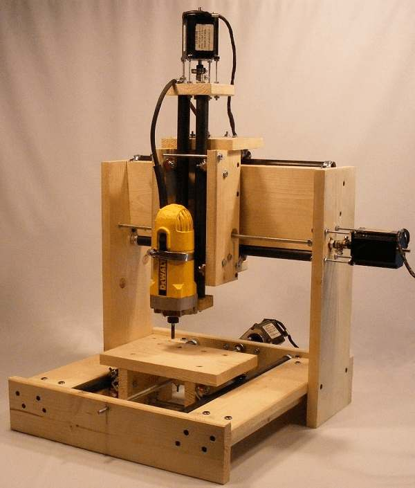

C'est une image qui provient du site solsylva.com. Ce n'est pas ma machine car je n'ai pas de photo correcte d'elle.
- économique car réalisée à partir de planches de pin standard pour le châssis, de cornières en fer standards, de roulements de roller, de tube acier ordinaire pour le guidage et de tiges filetées standards avec écrou pour le chariotage X Y Z,
- à priori facile à réaliser avec de l'outillage standard à main et une perceuse sensitive d'établi,
- d'après moi intelligemment conçue en termes de rigidité,
- beaucoup de conseils et d'explications de l'auteur du dossier et des plans sur tous les aspect techniques pratiques,
- d'après l'auteur des plans, il ne faut que quelques jours pour la fabrication de l'engin, ce qui se révélera complètement faux il m'a fallu des mois.

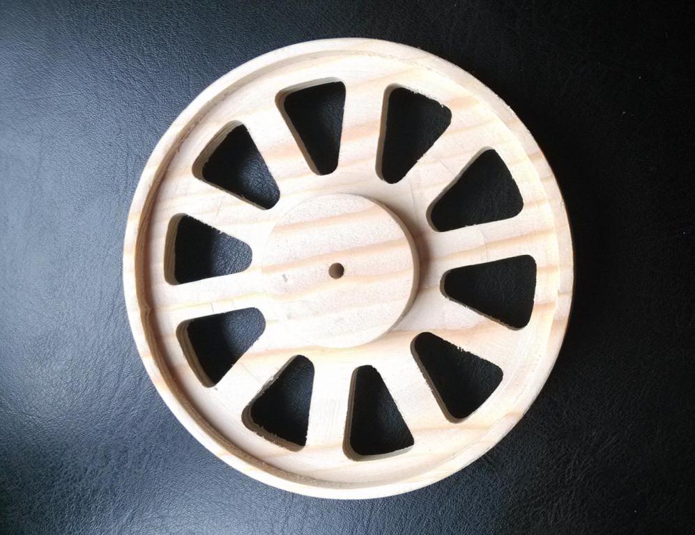

Voici un exemple d'une des premières pièces usinée avec cette machine:
La photo a été prise avec mon téléphone. Désolé pour la piètre qualité.

Et le résultat de ton premier travail n'est pas mal du tout,
C'est dommage que le bois utilisé a beaucoup de contre-file.
Cela aurais été bien mieux si tu avais utilisé du bois plus dur, comme du 'hêtre',
Ou encore de bois de fruitier, comme du cerisier, encore plus compact, sans être dur a usiné.

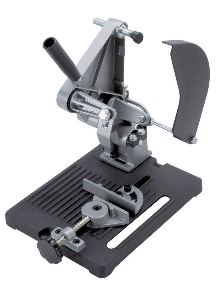

Car en réalité, l'outillage à main ne convient pas pour couper les pièces d'équerre correctement et de cela dépend la réussite du châssis.
Alors, j'ai investi dans un outil de découpe à 31€:
Ce qui m'a permis de faire mes découpes de bois et des tubes d'acier et cornières.

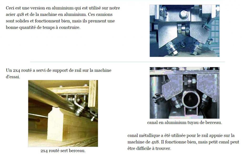

Les cornière formant avec Les roulements à billes les chariots X Y et Z:
Les cornières de la nomenclature sont en aluminium de 3 mm d'épaisseur introuvables en France.
Alors, j'ai pris des cornières en acier qui est nettement plus difficile à usiner.
L'à, j'ai recommencé plusieurs fois car mes yeux fatigués n'avait pas percé ces cornières avec suffisamment de précision.
Résultat mes roulements n'étaient pas à leur place.
Il faut donc prendre son temps, se munir d'une loupe pour pointer avant de percer.

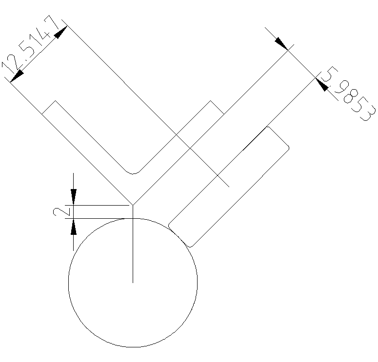

Pour revenir à mes déboires, il me faut évoquer le perçage des équerre destinées à recevoir les roulements.
Il est extrêmement important de percer là où il faut les 4 trous de fixation dans les équerres.
Pour calculer l'emplacement des trous, j''ai utilisé le logiciel "LibreCad" pour rester fidèle à mes habitudes parce-que je le connais et qu'il est gratuit.
Voici le document:
Dans le dossier, on n'insiste pas assez sur cet aspect et j'ai eu de grosses difficultés avec l'axe Z.
Alors attention à la cote de 12,5mm qui est primordiale.
Cette cote correspond à un espace de 2 mm entre le rail tubulaire et les roulements.
Les roulements sont fixés avec des boulons et écrous de 5 mm.
Selon moi, du 6 mm serait mieux pour la rigidité mais j'ai voulu rester aussi conforme que possible au dossier.

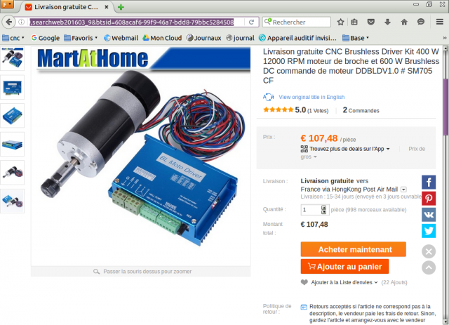

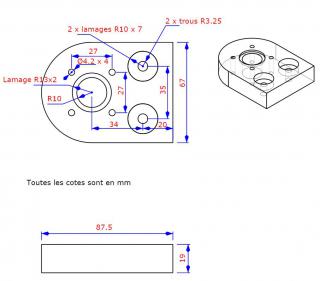

J'ai eu aussi des soucis à cause de la broche préconisée qui ne se fait plus.
J'ai beaucoup cherché et j'ai jeté mon dévolu sur une broche chinoise:
Attention à la mise en oeuvre du driver de la broche qui est fragile. J'en parlerai par la suite.
Du coup, il a fallu modifier l'axe Z avec un support de broche spécifique:

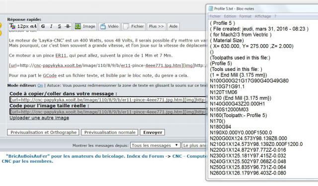

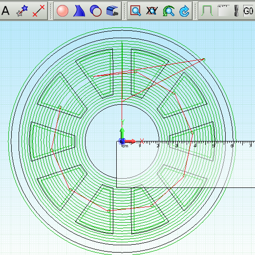

J'ai repris ton GCode, Mach3, la pris sans probleme, mais si petit que cela n'est meme pas visible, Enfin...
J'ai dessiné sur 10 minutes un semblent de roue de 100 Mm, avec un centre de 10 Mm.
le reste est transféré ici sur une autre page, A Plus, PapyKy.
Last edited by Admin : PapyKy on Thu 31 Mar - 22:36 (2016); edited 1 time in total

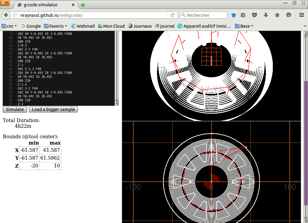

Chapeau, tu as fait vite. Ta broche à une queue de quel diamètre?
Ça usine à toute vitesse sur ta machine.
Avec ma fraiseuse ce n'est pas possible quoi que je n'ai pas encore fait d'essais dans du MDF.
En fait ma roue fait un diamètre de 120:
J'ai testé le gcode sur un simulateur sur internet et ça a l'air ok. Bizarre ce que tu dis sur Mach3.

Le moteur de 'LayKa-CNC' est un 400 Watts, sous 48 Volts, il serais possible d'y mettre un variateur,
Mais pourquoi, car c'est bien souvent a grande vitesse, et l'on joue sur la vitesse de déplacement de la fraise.
La broche de 400 W, a un porte pince ER11, qui peut allez, suivent la pince de 1 Mm et 7 Mm.
Pour ma part le GCode est un fichier texte, et lisible par le bloc note, du genre a cela.
Ton dessin est fait en 3D ??? et traité en temps que tel, moi ici c'est du 2D, et les profondeurs d'usinage sont crée avec un logiciel coprocesseur.
Et envoyer par lot ou un par un, suivant que l'on cré un essais ou quand les tests sont bon, l'on compile le tout et envoyer sous Mach3.
Bonsoir a tous, PapyKy.

Bonsoir,
Je vois que nous avons tous deux une broche 400W avec pince ER11 sauf que moi je n'ai qu'une seule pince.
Il faut que je commande l'assortiment que tu a mis en ligne.
Sinon, mon g-code peut être édité comme le tien. C'est un fichier text.
J'ai vu que pendant l'usinage dans le MDF, tu n'as pas les bavures que j'ai dans le bois.
J'aimerais bien savoir ce qui se passe à ce niveau. Tu crois que ce serait dû à la vitesse
de broche plus faible chez moi?
A+

La broche est alimentée en 48 Volts, je n'ai pas mesuré sa vitesse, qui doit etre au environ de 12.000 T/M.
Une fraise de 1/8 de pouce (3.17 Mm) a un lèvre a une vitesse d'usinage de 2.000 Mm/Minute,
Et comme le MDF est très statique, les copeaux reste sur place, juste un peu de bavure, éliminé d'un simple coup d'abrasif.
Demain, je ferais un test dans des chutes de recup de palette en bois dur, Et porterais les essais.

Je viens de voir ce site, d'ou viens le PDF de ta machine, Et c'est vraiment du vrais bricolage.
En comparaison des éléments qui sont vendu sur ce site, Exemple de kit, et là tu a de la précision.

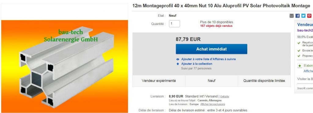

Et pour un chassis, l'on trouve des profilé d'aluminium, bon marché comme cela sur Ebay.
Bon je vais arrêté car cela est un choix, mais je crois que beaucoup commence avec du bois en premiere machine, pour ce testé,
Et puis il redémarre sur une autre version, plus solide,
Mais c'est mon avis, a l'amateur de prendre sa décision, A plus, PapyKy.

Le matériel que tu suggère est magnifique mais il y en a pour environ 472 € avec le port.
On commence à ne plus être dans le domaine du bricolage et de l'amateur c'est sûr!
Mon but était justement de voir si on pouvait réaliser une petite fraiseuse de table qui ne coûte pas chère
mais qui permette quand même d'usiner du bois. Pour l'instant je considère que mon but est atteint.
Si je veux aller plus loin, il faut que j'investisse pas mal en outillage pour faire par exemple de la soudure à l'arc
afin de faire un châssis en fer et investir dans le matériel que tu propose.
Tout cela est cher pour moi et je ne sais pas si j'en aurai l'utilité.
Donc, pour l'instant je reste dans le bricolage d'amateur et ça me convient.

Entre-temps, j'ai à nouveau observer les équerres en fer vendues dans les magasins de bricolage.
Et bien je découvre que les équerres ne sont pas .... d'équerre. Ma cote de 12.5 passe à 12.23mm.
Cela peut expliquer en partie les ennuis que j'avais rencontrés.

J'ai testé ce matin de faire une roue de 120 Mm par retournement, a voir ici sur une autre page.
Une autre Machine CNC, A plus, PapyKy.

Finalement, PapyKy, c'est un bon exercice cette roue..
J'ai hâte de voir ce que ça donnera en bois dur..
