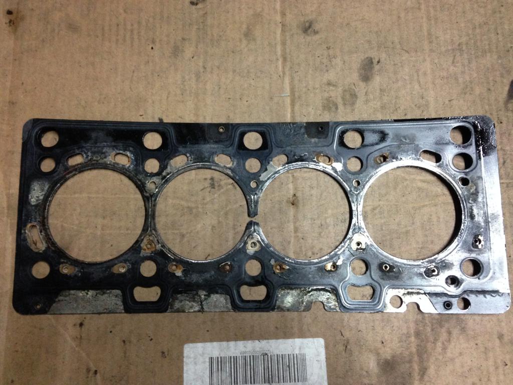

Donc dans un deuxième temps, J'ai déculassé, puis surprise!, le joint de culasse avait pété au milieu des deux cylindre du milieu (le 2 & le 3),
donc j'avais bien une perte de compression.

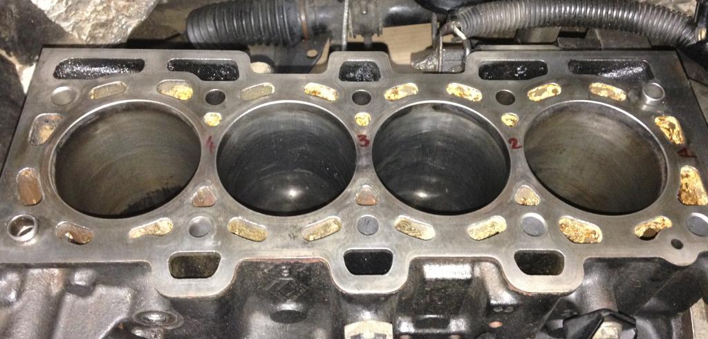

En suite, en voyant la tête des pistons 1 & 4 (Noir de calamine à souhait!), ainsi qu'un jeu ressenti (de droite à gauche) sur lle haut des
pistons 2 & 3, j'ai décidé de sortie ces derniers!, craignant un gommage (colmatage) des segments, voir des segments cassés.
J'ai pu constaté après leurs démontage, que les segments sur pistons 1 & 4 étaient bien gommés!, pour vous dire, j'ai du les sortir avec une cale en bois
et marteau!
Quant aux pistons 2 & 3, ils sont sorti normalement, mais vu leurs jeu (dans cylindre), je pense qu'ils se soient usés,
et donc, pour en finir, l'état des coussinets des bielles étant bien entamé aussi, je vais changer tout les coussinets, ainsi que tout les segments.

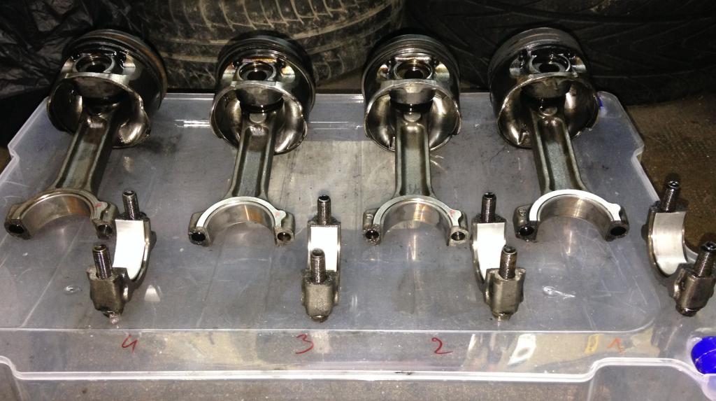

On peut voir sur cette image l'état des coussinets des bielles, puis les segments collés sur le piston 1 (droite),
les segments du piston 4, eux, se sont décollés en sortant du cylindre car sorti en tapant à la cale et marteau plus fort que sur le piston 1
Mr. Green
Ici, l'état des cylindres, que je vais refaire avec mon outil rodoir dans un futur proche!

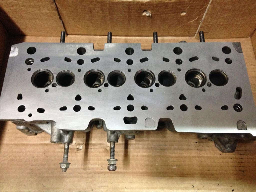

Et là, la culasse!, déjà surfacé, et avec siège et portée de soupape rodés.

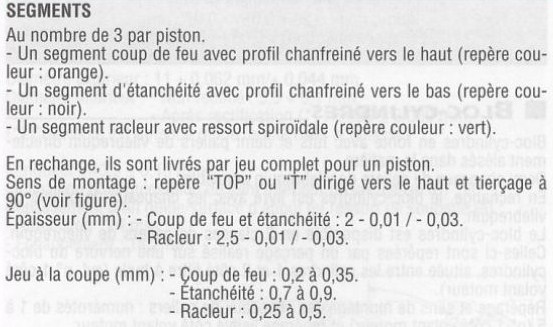

Mais une fois les pistons et segments nettoyés, je vais prendre le jeu à la coupe des segments dans les cylindres,
et si ils sont dans la tolérance je les remonterais, si hors tolérance, je pense prendre des segments aux diamètres d'origine (76 mm),
car il est vrai que les piston se dilatent, et en remonter des plus grand en dimension risque de faire serrer le moteur.

Voici les tolérances sur ma R.T.A (Revue Technique Automobile),
sa peut servir aussi pour d'autres membres.

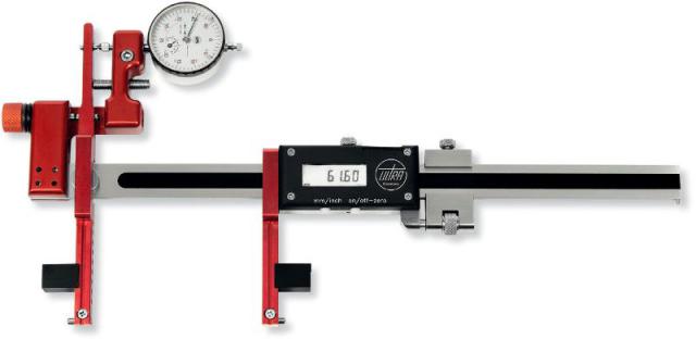

Prendre les diamètres des cylindres avec un pied a coulisse, ne sais pas te donné l'usure,
Tout au plus le diamètre d'origine, les segments sont plus bas que la partie 'Top'.
C'est avec un comparateur d'intérieur que cela ce fait, beaucoup de modèle.

Pour les coussinets aussi, remonte de la cote d'origine, car la aussi rien d'autre sans rectification, n'est trouvable.
Au vu de la photo des coussinets, remplace ceux des bielles, et aussi des paliers de portée du vilebrequin si tu vois le métal rose.

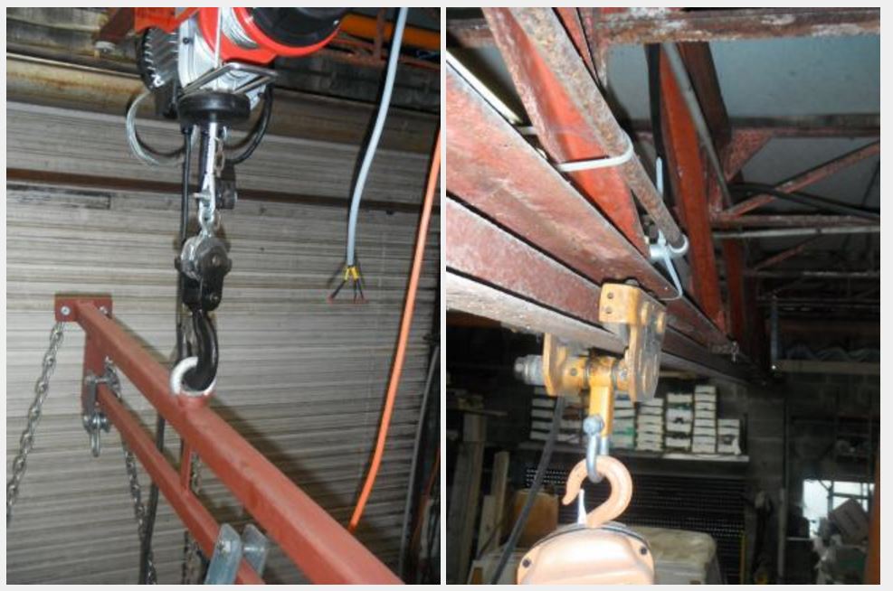

j'ai acheté une chèvre (Grue d'atelier) à 129€ chez Carter Cash, si cela peut intéresser quelqu'un!
J'en avez une avant, mais je l'avais vendu car manque de place, et là, comme je veux changé les
coussinets de ligne du vilebrequin, et changer l'embrayage tant qu'à faire!, j'ai donc acquis cet outil.
Et ainsi, le remontage des pièces sera plus facile!
Je posterais  des photos de l'évolution du remontage.
Voici une photo de la grue d'atelier à un prix raisonnable.
Tout parait difficile, avant de devenir facile.
PostPosted: Thu 24 Mar - 22:17 (2016)    Post subject: Demande de conseil pour réparation moteur 1.5 dci Reply with quote
Belle bête, et qui ne manger rien, en plus.
Bien mois je n'ai plus qu'un chat, après avoir jusqu’à 11 HusKy's.
C'est bien pratique, mais des palans a chaines, c'est facile surtout quand il sont monté sur mono rail, et électrique en plus.
Bonne soirée a toi, bientot pour des photos, PapyKy.
