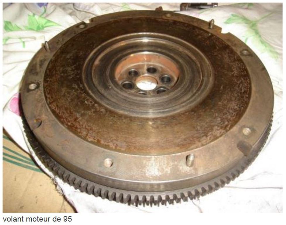

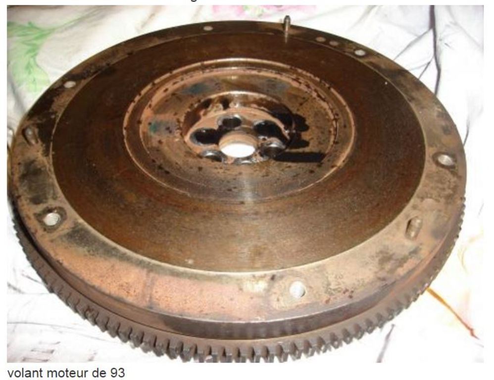

Les volants moteur de 1992/93 sont différent des volants 1994/95.
Et de ce fait la gestion électronique de la voiture, BCM, ne retrouvent pas les informations pour la gestion du TB et Alternateur.
Sortir la boite et replacé le volant et câblage d'origine du véhicule, une fois fait, cela va fonctionné.

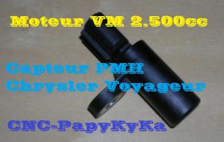

4 encoche sur sa circonférence qui sert pour le capteur PMH.

Pour savoir quel type de volant tu a monté,
Tu peut retiré le capteur PMH, et par le trou, voir si 4 encoches ou pas.
