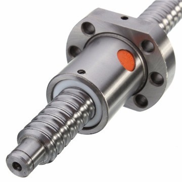

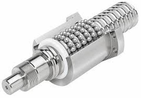

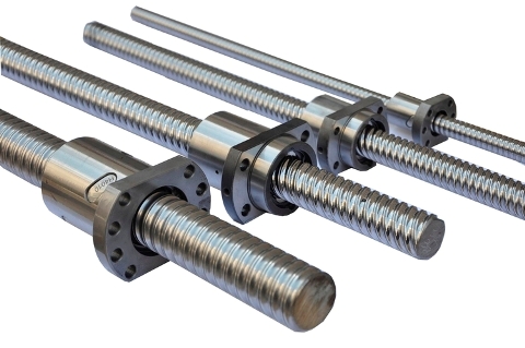

Les rails et vis a billes : +/-450€.

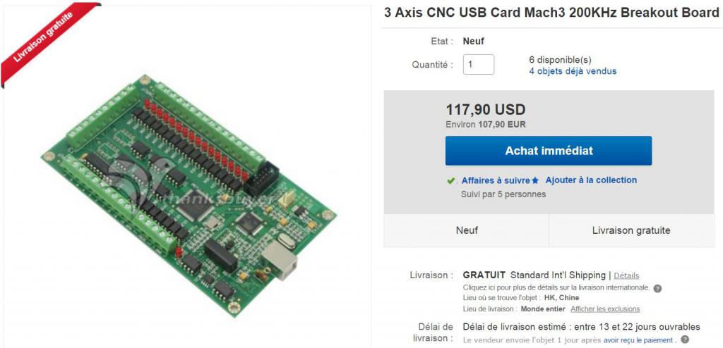

Une carte de commande en USB :+/-120€.

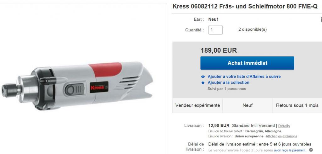

Une broche de qualité minimale :+/-250€.

Kress 1050. et il faut encore en plus pince et fraises pour l'usinage.

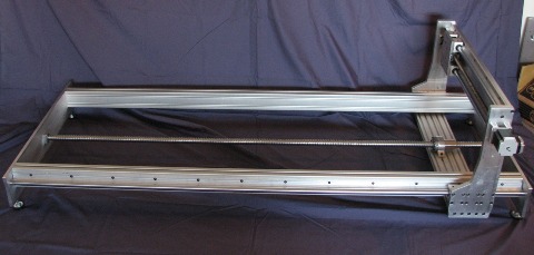

Posts: 6,592
PostPosted: Mon 7 Mar - 01:02 (2016)    Post subject: Pour un projet d'un CNC de dimension raisonnable. Reply with quote

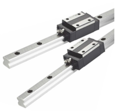

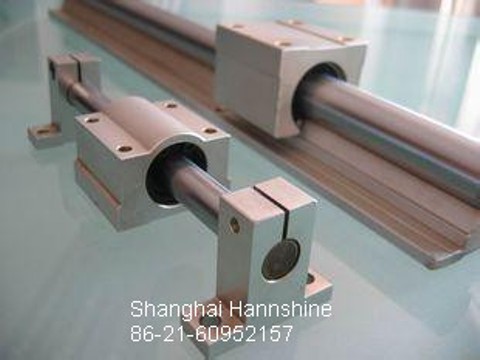

Les rails d'un CNC, c'est quoi ??.
De la plus basic à la plus sérieuse.
Voila a quoi l'on veut en arrive toujours, un cadre pour les 3 axes, A plus, PapyKy.

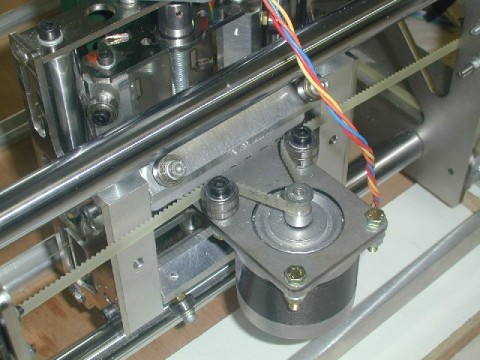

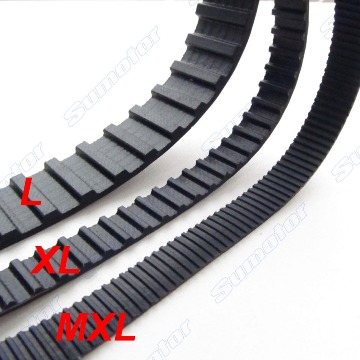

Les transmission d'un CNC, c'est quoi ??.
Beaucoup de type et largeur différente.
Il y a de quoi faire son choix, et a tout les prix, A plus, PapyKy.
