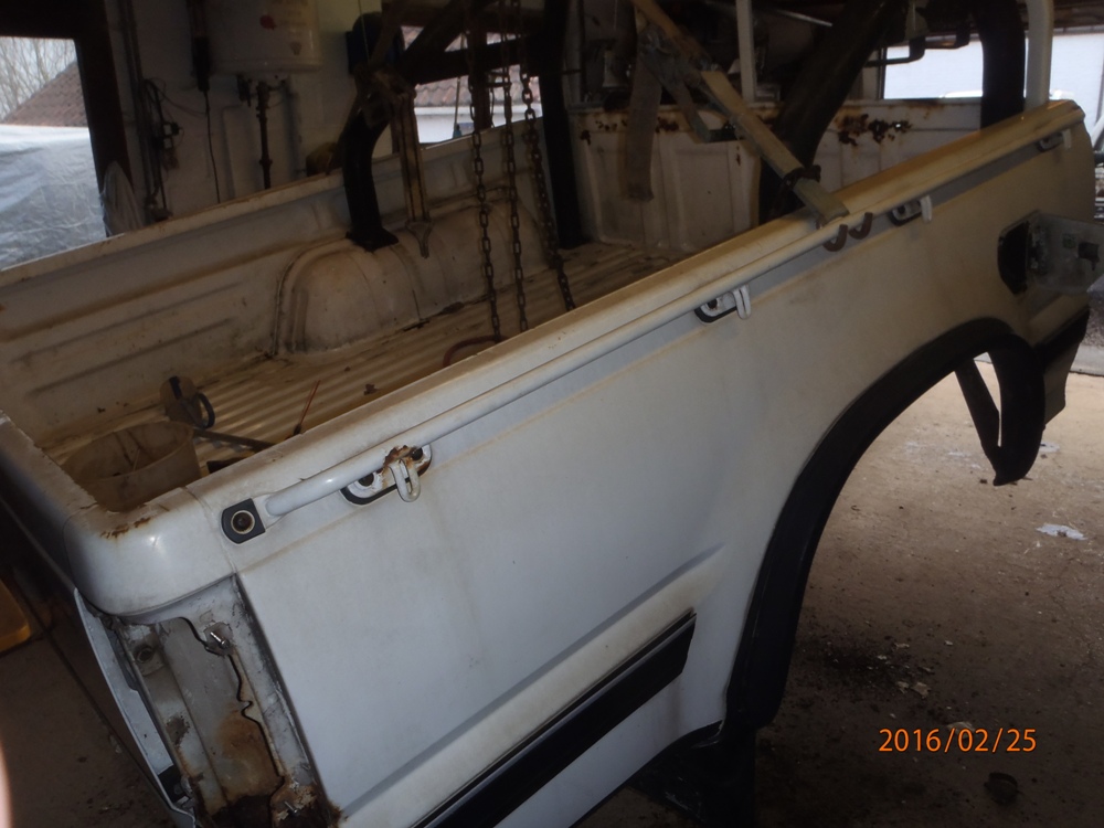

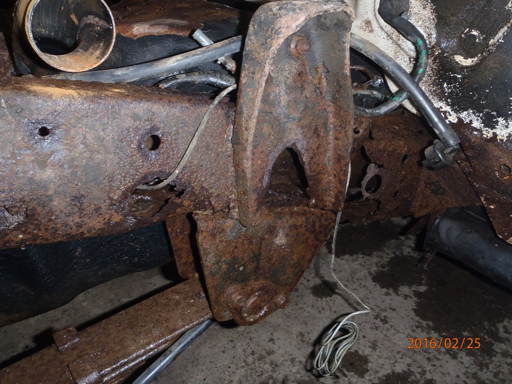

Et le voila en réalité, déjà la casse arrière retirée, 6 vis suffis pour fixer cette carrosserie, sur le chassis.
A part les deux câbles des feux arrière, et le CTC du remplissage du réservoir a carburant.
Et le dessous de cette casse, cela n'est pas trop mal !!!!.

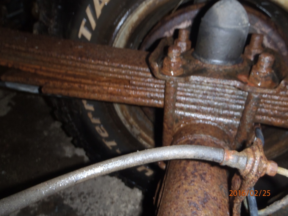

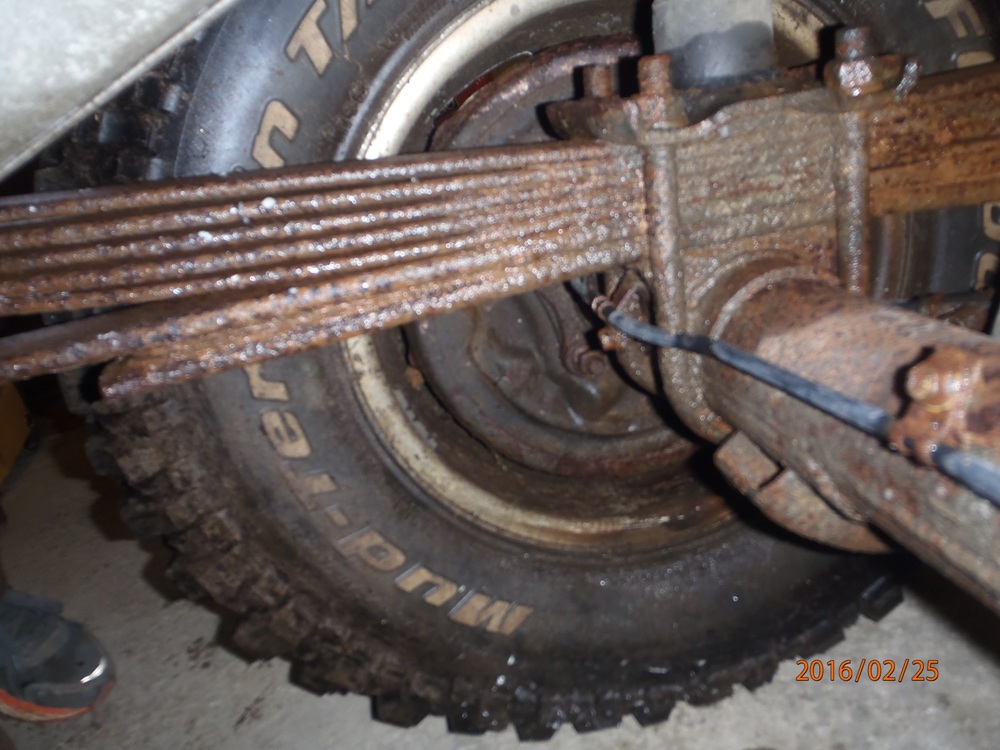

La premiere chose a faire, le passage a la haute pression d'eau, HO La, c'est pas très beau.
OH, oh, une lame de cassée, Au vu de la rouille entre les lames, je trouve cela normal.
A plus pour d'autres Horreur, PapyKy.

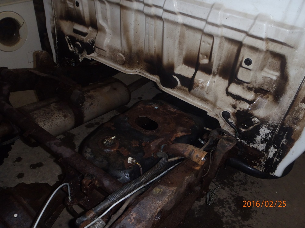

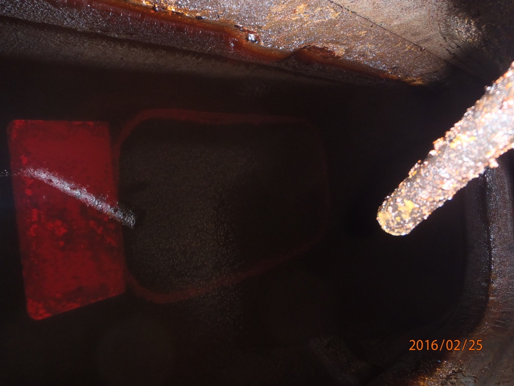

Une suite au démontage !!!, mais avant cela ouverture du reservoir a carburant, car le moteur ne démarre plus ??.
Je ne connait rien de ce type de moteur, mais un essence, sans carburateur,
Qui a un systeme a injection, et qui n'a pas de pression d'essence n'est pas normal.
Et ne tourne que par injection d'essence dans sont collecteur, avec un peu d'essence a la fois avec une burette,
Cela fait blizzard, NON ??, donc sont circuit d’allumage fonction correctement.
Alors dépose du couvercle du reservoir si pompe a essence dans celui-ci.
On a déjà tenté de retiré les vis, car centaine sont neuve et d'autre abîmées, mais qu'on na pas réussi a avoir.
Il y a bien une pompe a carburant dans le reservoir avec un pré-filtre en morceau, en plus.
Oh la belle pompe, OUI ? A bon, et le rhéostat de la jauge fonction encore correctement, mais plus très précis,
Pour avoir tant de rouille, autour, cela ne doit pas être de l'essence dans ce reservoir, mais plutôt de l'eau,
Dire que le vendeur nous avoir dit qui avais roulé et tombé en panne d'essence, la semaine précédente.
Enfin, cela était prévu, l'on sans doutais un peu, que le vendeur, n'avais pas roulé avec depuis des lustres.
Et que même après avoir mis 20 litres d'essence dans le reservoir, le moteur ne démarrais plus.
A bientot pour d'autre découverte, HO oui !!!!, PapyKy.

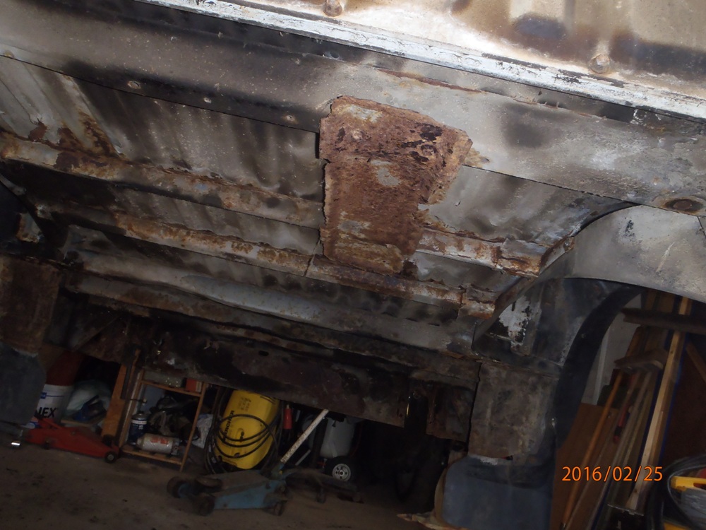

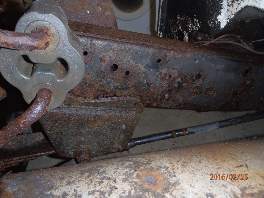

La suite, Les trous.

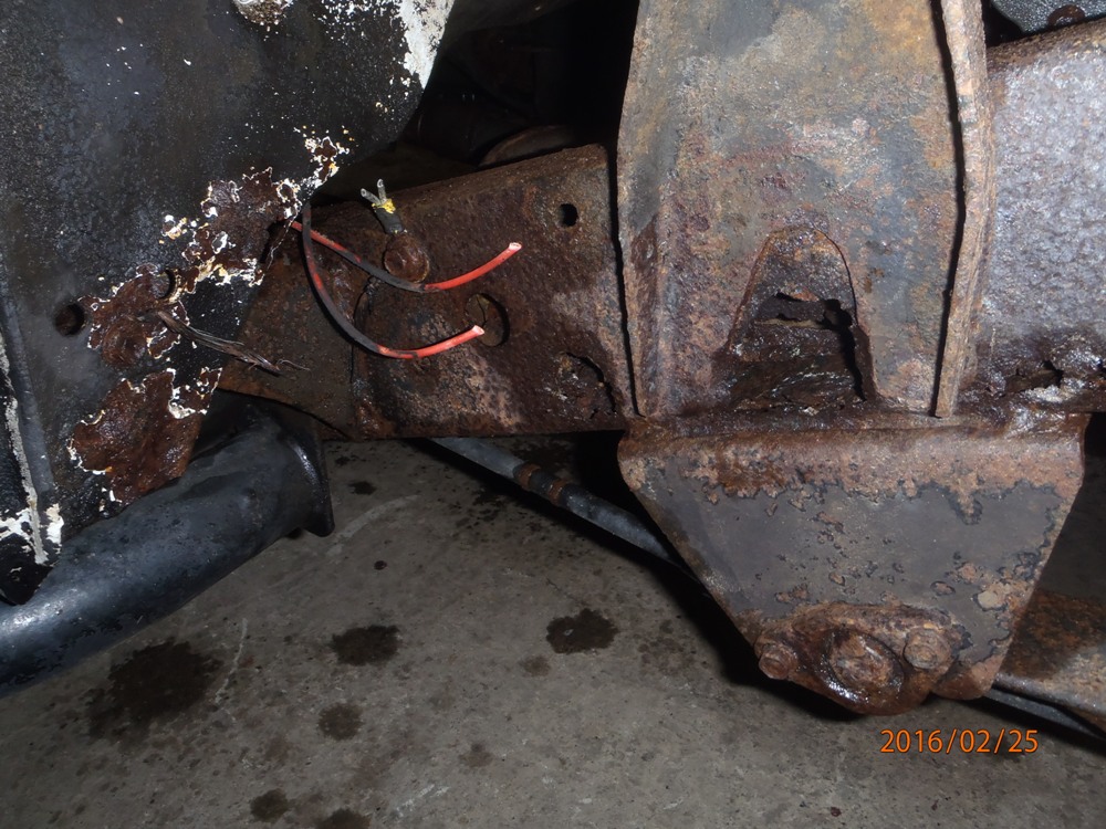

Ici un trous dans la tôle du chassis sous le support de caisse., cote gauche.
Au dessus du support arrière du ressort gauche, cela est bien rouillé.
Mais là du coté droit, c'est pire que pire, plein de trous, enfin pour dire plus qu'un trou, plus de tôles du tout.
Faudra déposé le reservoir pour savoir ce qu'il en reste de ce chassis, coté intérieur.
De toute façon, pour moi, le reservoir vu sont état est HS, et a remplacé, Bonne semaine a tous, PapyKy.
