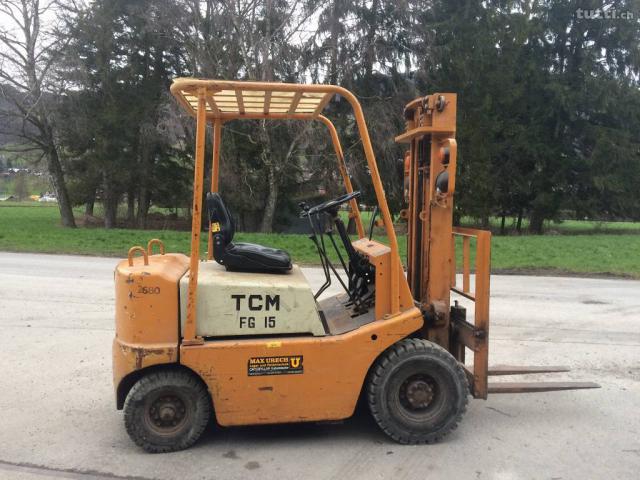

Mon premier post : Un soucis concernant mon chariot élévateur  TCM FG15. Datant d'une quarantaine d'années.

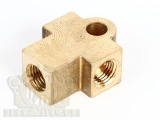

Serais facile a réalisé, avec un bloc, d'alu ou de bronze, NON ??.

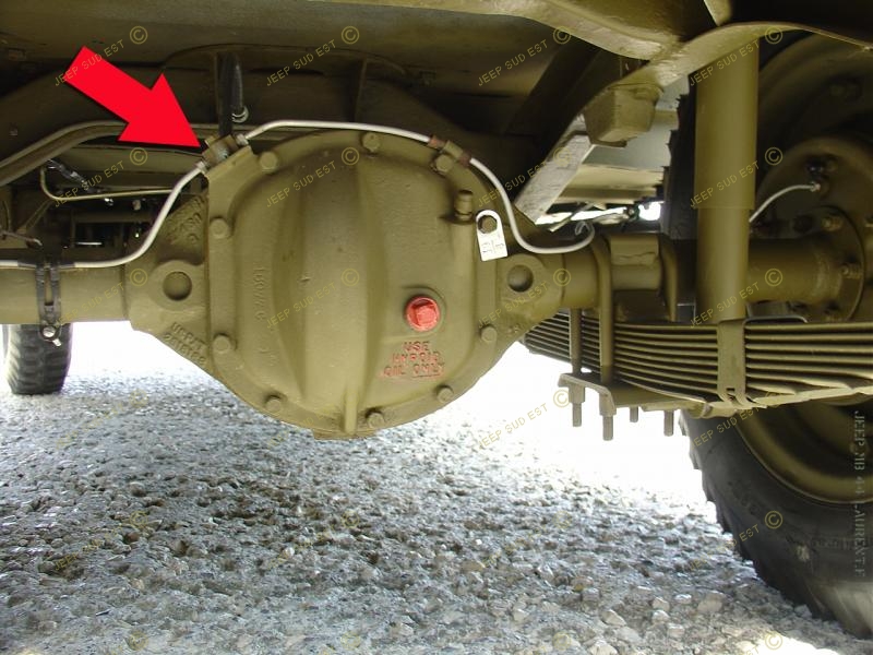

Reste a savoir si les raccords sont loin l'un de l'autre, place un photo de l'emplacement de cette jonction.
Ce genre de raccord est souvent utilisé sur les véhicules avec des ponts (petit camion ou camionnette).
Est tu sur que les filetages sont en 10 Mm, et pas en 3/8 pouce (9.52) ???.

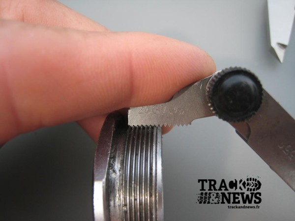

Le plus simple c'est la mesure au pied a coulisse, et la jauge a filet.
Ou alors devoir refaire les tubes, si pas bonne longueur, cela ce fait chez des revendeurs qui sont spécialiste des freins.

Ok je vais essayer ça Smile Merci pour la photo de FG15 sur le post original Smile
