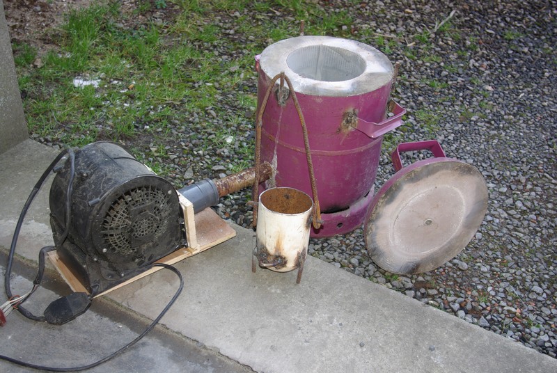

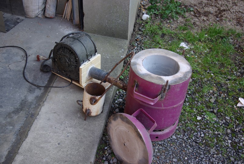

J'ai fait ce four à aluminium avec une bonbonne de gaz, après l'avoir remplie d'eau (dégazage)
j'ai découpé la partie supérieure ainsi qu'un trou à la base de 40mm pour l'alimentation en air.
J'ai soudé des fers à béton et rempli les bords du corps et le couvercle avec du ciment réfractaire,
j'utilise la soufflerie d'une hotte de cuisine et voila le tour est joué
J'ai fait le creuset avec la base en acier d'un vieux lampadaire de jardin.
Le four fonctionne avec du charbon de bois et du bois,
il faut environ 20 min pour fondre l'alu (650 degrés)
Si tu peux corriger la présentation des images ça serai mieux, moi j'y arrive pas Very Happy

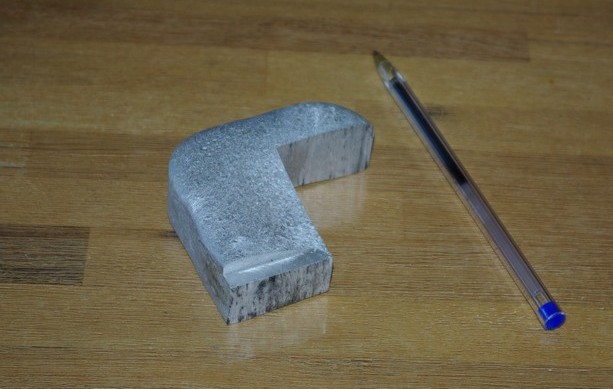

Comme tu peux le voir sur la première photo,
j'ai coulé un lingot dans le quel j'ai usiné les parties du vilebrequin de mon orgue.
Pour faire un moule, ce que je n'ai pas encore fait,
il faut du bon sable avec peu d'humidité (risque d'explosion du moule si trop d'eau dans le sable)
Il existe plein de méthodes de moulages à explorer.
Pour la soufflerie du four, j'ai utilisé un ventilateur de hotte de cuisine,
ce qui me permet de varier la vitesse de ventilation (3 vitesses) et donc,
plus ou moins la température intérieure du four.
Le creuset que tu vois est "nouveau" je ne l'ai pas encore utilisé,
j'avais fait un plus petit avant mais difficile d'enlever les scories de fonte.
Le centre du four, c'est une bête buse de cheminée qui m'a permise de couler le ciment
