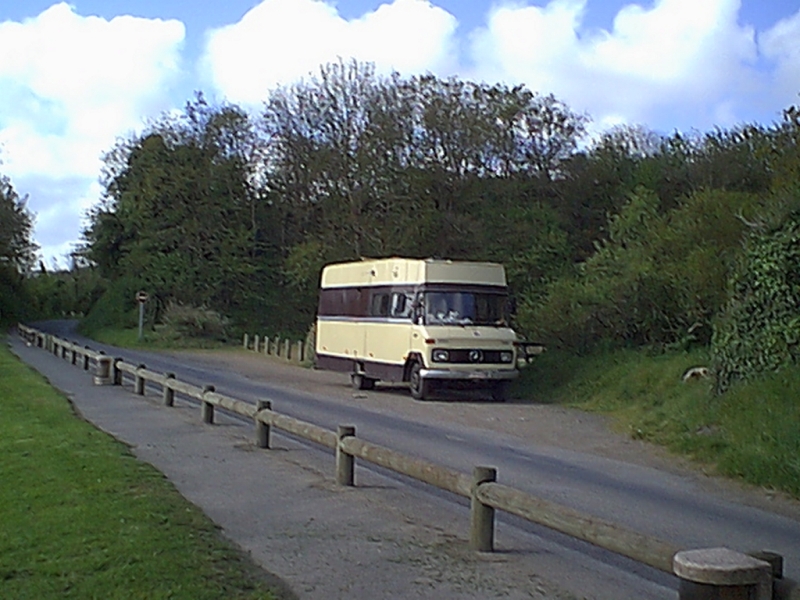

Voici des photos que je vient de retrouvé de la construction de mon véhicule de loisir.
C'est un Mercedes 508D de 1975, acheté en 1985 qui était un petit camion de chantier double cabine,
Moyen châssis avec un plateau a ridelles qui avait servi au marquage des routes, avec peu de Km.
Et qui a roulé pour les première vacance en 1989 pour allez au mont St-Michel en France (Bretagne).
Une fois acheté, j'ai remis ce 508 en châssis et coupé la cabine pour ne conservé que le pieds d'auvent,
Et construit un faux châssis en prolongement du planché de la cabine, monter sur des support moteur de voiture Ford,
La dimension total porté au max permis, c-a-d, 6500 mm par 2300 mm, et d'une hauteur hors tout de +-3000 mm.

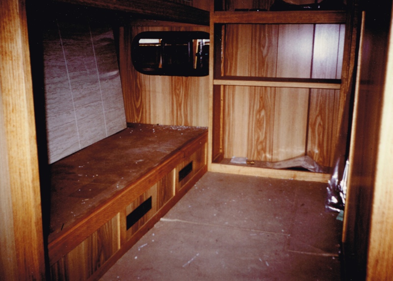

L’intérieur a était conçu avant l’extérieur et les meubles sont fait en bois de chêne de latte a faux tenons de 45x22mm.
L’intérieur des cadres est en Unalit de 3.2 mm dans une rainure dans ces lattes.

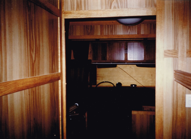

Vue de l’intérieur vers le pare-brise, avec des armoires au dessus du vitrage pour écran de TV et autres.

La partie basse du bloc de trois lit superposé et la partie chauffage avec radiateur sur le circuit de refroidissement du moteur.
Ces radiateurs (2) sont des éléments de chauffage en aluminium constitué de deux tubes (Renault R16).
Avec vanne et ventilateur a commande fait a partie du tableaux de bord du véhicule,
et des coffres de rangement avec porte extérieur coté arrière droite du véhicule.

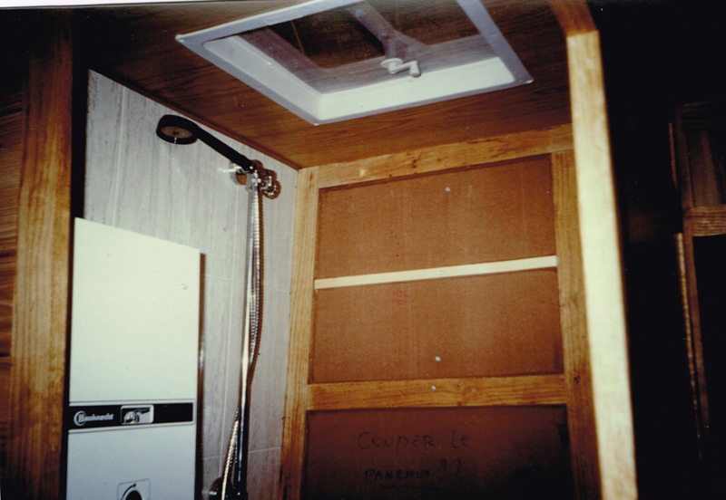

La partie haute de la douche avec un chauffe-eau au gaz.
Sous le bac de douche ce trouve un groupe électrogène de 2000 W, et pompe a eau pour la cuisine et les sanitaires,
avec une porte sur la partie basse sur le coté gauche du THC.
et sous le planché de la partie sanitaire un réservoir de 100 Litres d'eau avec remplissage extérieur,

La partie central, avec les armoires en forme d'arcade entre la partie salon a l'avant et la partie cuisine au centre du véhicule.
Je doit dire que ces armoires sous plafond il y a 1825 mm et pas de problème pour passé de l'avant a l’arrière.

Poids autorisé est de 5600 Kg, et sur la bascule au bureau Véritas, 3750 Kg,
Donc il y a de la marche, Cinq Personnes a bord et tout le 'brolle' c'est bon, pour faire de la montage.
A 110 Km/H sur autoroute du soleil, c'est très bien, mais être dans le flux des poids-lourd c'es bien assez.
Pour le permis évidement il faut le permis poids lourd "C", plus de 3500 Kg, mais cela n'est pas un problème,
J'ai tout sauf les autocars car il faut une "Sélection médical" que je n'ai jamais passé.
Le véhicule fait quand même 6.500 de long, 2.300 de large et 3.000 de haut, en Millimètre bien sur.
Il a été fabriquer en 1975 et je l'ai acheté en 1985 a prés de 100.000 Km
Et a été modifier en Motor Home par mes mains et avec l'aide de mon fils Marc, cela sur un peu plus de deux ans.
Immatriculation en Motors-Home en 1987 et a fait depuis plus de 100.000 Km.
