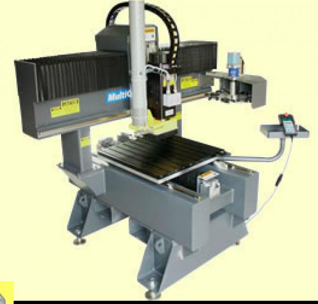

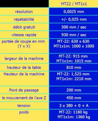

PostPosted: Tue 16 Feb - 16:32 (2016)    Post subject: http://www.ketele.com/multi%20MT.htm Reply with quote
J'ai trouvé des infos ??.
Portique fixe et table mobile de 630 x 630 Mm.
C'est bien cette machine ??, On cherche l'on trouvent, A plus, PapyKy.

PostPosted: Tue 16 Feb - 22:29 (2016)    Post subject: Cnc Multicam achetée d'occasion. Reply with quote
Salut
Oui elle lui ressemble beaucoup aussi la table qui bouge merci

PostPosted: Tue 16 Feb - 22:48 (2016)    Post subject: Cnc Multicam achetée d'occasion. Reply with quote
Un autre modèle.
Image trouvée sur un magazine de 1998 au Etat Unis.

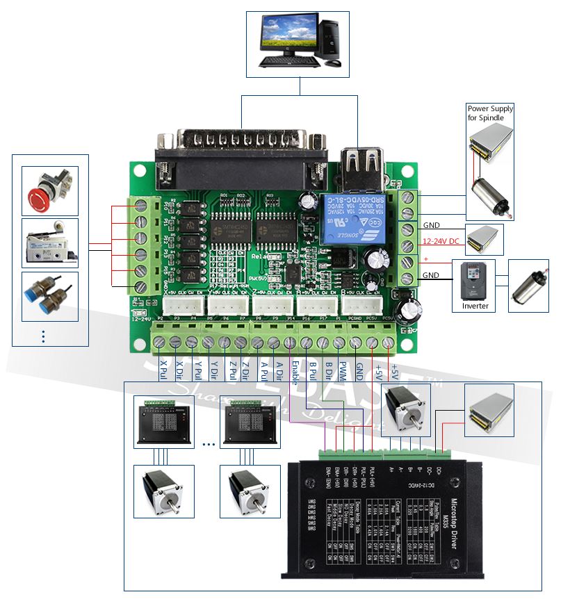

Cela a surement bien évolué sur ce temps, les logiciels était surement encore sous 'Dos'.
Pour moi cette CNC était surement utilisé avec Windows 3.11 et de MS-DOS 6.22.
A la rigueur avec
Windows 95 (Chicago) ;
Windows 98 (Memphis) ;
Windows 98 SE (Deuxième Édition) ;
Windows Me (Millennium Edition).
Logiciel qui faudrait remettre au gout du jour avec une version de Windows XP,
Ce qui est largement suffisant pour une CNC actuel, avec HD de 40 voir 80 Gb.
Que l'on trouvent facilement en occasion a prix réduit, (-100€) et port LPT.
Pour utilisé une carte de commande similaire a ce modèle et montage comme celle-ci.
Si bien sur l'on ne sais rien récupéré sur l'électronique d'origine.
Reste a trouvé les logiciels de gestion comme Mach3 pour l'utilisation d'un Gcode.
Et un autre logiciel de dessin comme Co-processeur pour crée ce Gcode.
A plus pour des photos, PapyKy.

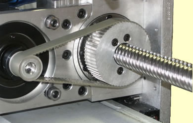

La premiere chose serais d'avoir des photos de ta machine.
Car a part cette image, je ne sais pas qu'elle type de transmission sont utilisé,
Vise a billes ou autres courroies, crémaillères.
Voila une idée de prix d'un ensemble de base, mais cela varie beaucoup, suivant les puissances.
Et sur quel type de glissières est-il monté, beaucoup de possibilité.
Il est surement possible de tout simplement reconfiguré l'ensemble de la mécanique.
Et utilisé Mah3 pour pouvoir faire fonctionné cette "bête".
Post quelques photos, a partir de là, je pourrais t'aidé, A plus, PapyKy.

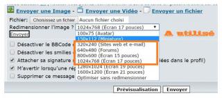

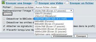

PostPosted: Thu 18 Feb - 23:01 (2016)    Post subject: Cnc Multicam achetée d'occasion. Reply with quote
Bonsoir Sam.
Voila tes photos que j'ai reçue par ton Mail.

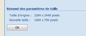

Mais voila pourquoi tu ne sais pas les placé sur le forum, elle sont trop 'lourde' en pixels.
Faut les diminués comme sur cette image, mais en plus les photos sont floue, que type APN a tu pour faire les photos ?? GSM ou autres ??
FIN DU HS.
Ici recoupée pour supprimé les parties supérieur & inférieur, qui ne sont pas utile,
Réduite en 1024x768 Pixels et placé en 1024x768.
Ici aussi dans la même définition mais placée sur la page en 320x240 pixels, pour avoir une image plus petite sur la mise en page, difficile a expliqué.
Je vais les regardés, A plus, PapyKy.
Last edited by Admin : PapyKy on Fri 19 Feb - 10:54 (2016); edited 8 times in total
PostPosted: Thu 18 Feb - 23:10 (2016)    Post subject: Cnc Multicam achetée d'occasion. Reply with quote
Comme tu peut voir ici j'ai recoupé les photos qui était en 'poids lourd', et ensuite je les ajustes pour avoir +/- 1000x750 pixels,
Pour ensuite les placé dans l'une des définition du forum,
Cette image est découpée par l'outil capture de Windows,
Ces deux image découpée sont ensuite placé dans le texte sous 320x240 Pixels, cela en fonction de la taille désirée sur la page.
FIN DU HS.

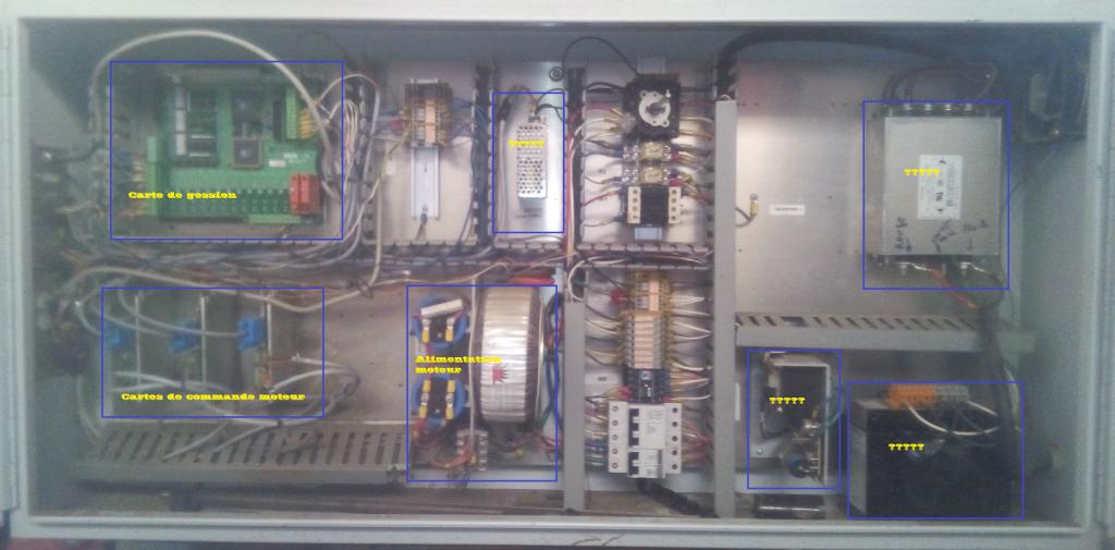

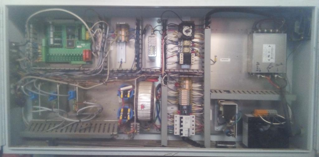

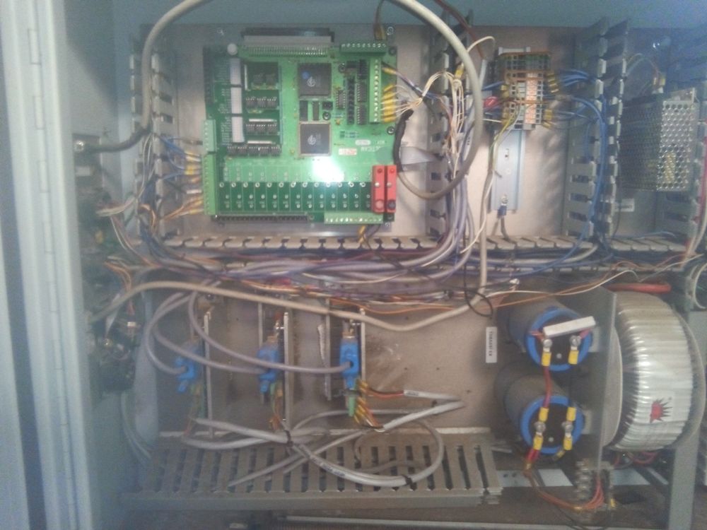

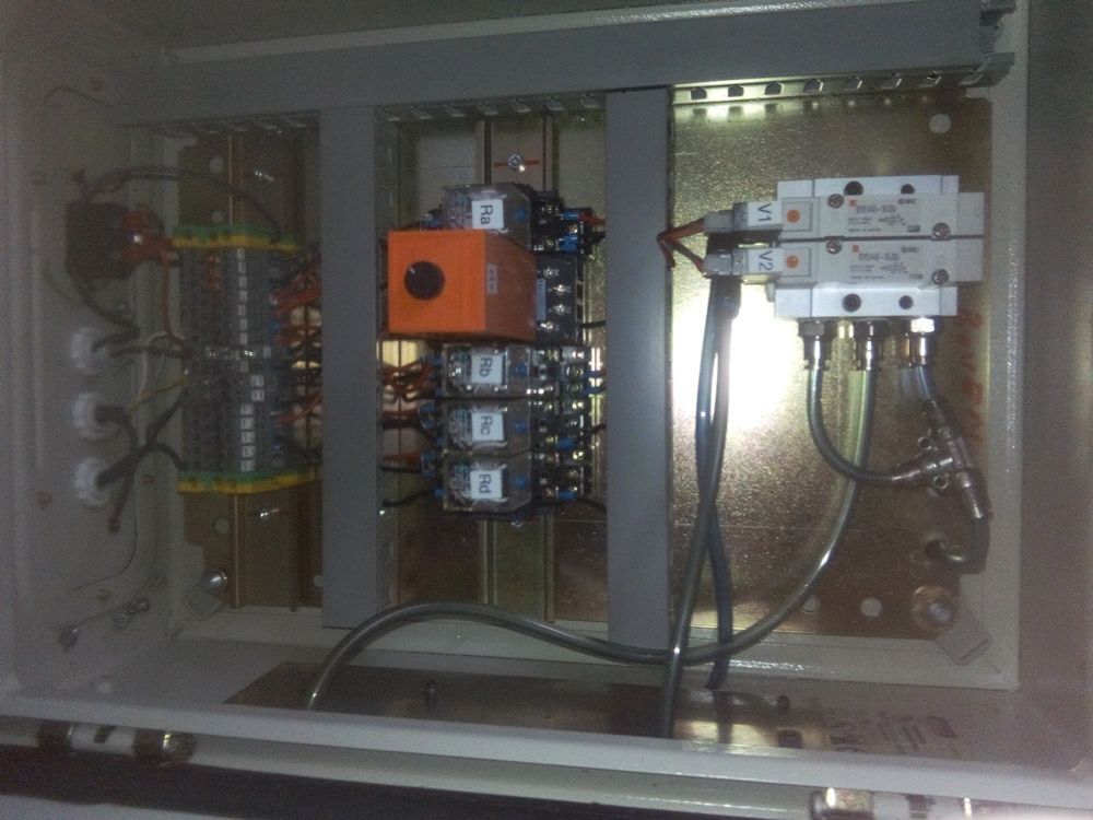

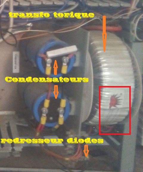

Oui pas mal de pièces sont récupérable pour le remettre au gout du jours.
L'alimentation est valable et surement les moteurs aussi, si sont a 4 fils, reste a savoir,
La tension du transformateur torique et de sa régulation redressée.
Les moteurs sont de quel modèle, Numéro et type, nombres de fil.
Poste des photos de tout les moteurs pour savoir, un peu plus, a plus, PapyKy.

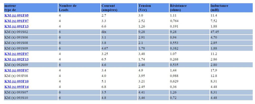

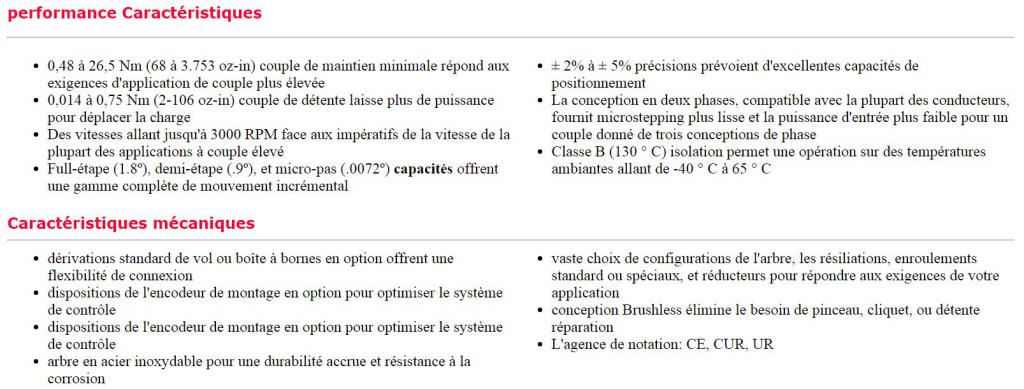

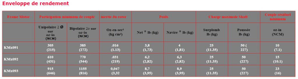

PostPosted: Sat 20 Feb - 01:14 (2016)    Post subject: http://www.mcsupplyco.com/uploads/productlayouts/ProductDetailDisplay.asp?DirectLink=true&ProductID=1214 Reply with quote
Traduction par Google, donc en français approximatif.
Lors de la commande remplacer le (x) avec "L" pour le moteur w / 12 "plomb ou" T "pour le moteur w / boîte à bornes, par exemple: KMT092F07
Voila ce que j'ai trouvé, très proche, mais pas la même référence, PapyKy.
Last edited by Admin : PapyKy on Sat 20 Feb - 02:44 (2016); edited 2 times in total

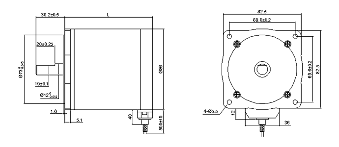

PostPosted: Sat 20 Feb - 01:18 (2016)    Post subject: Cnc Multicam achetée d'occasion. Reply with quote
Salut Sam.
Donc moteur dans la série Nema34 a 4 fils /200 pas tour et d'un puissante de 7Ah.
Les 3 moteurs sont identique ??.
Pourrais tu en démonté un pour avoir plus information sur les dimensions,
Diamètre d'axe de sortie, et dimension de l’entraxe des fixations.

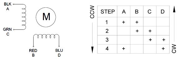

Et pour en déterminé si bien 2 bobines comme ce dessin.
Donné la couleurs des fils et s'il sont en court-circuit entre-deux, avec un multimètre et donné leur valeur Ohmique.
Comme ici : A C - B D  ou  BLK GRN - RED BLU,  ou  Noir/vert & rouge/bleu.
 Pourrais tu dire combien de tension (transformateur) Et si redressé ou pas,
Le torique l'ais puisque deux condensateurs sont présent, mais y en a t il d'autres, quels tension ??.
A voir les éléments a quoi il peuvent servir, ?????.

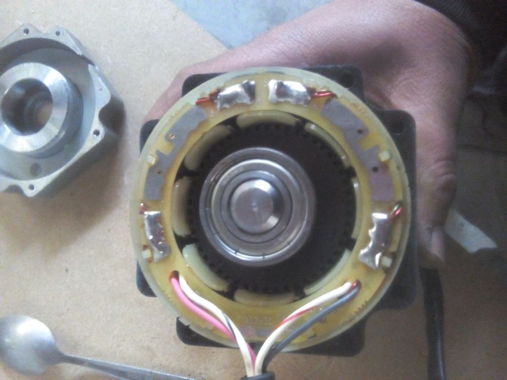

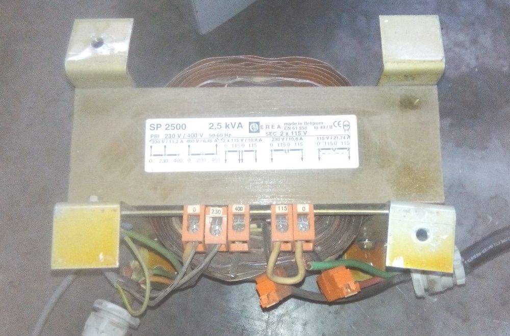

PostPosted: Sun 21 Feb - 22:48 (2016)    Post subject: Cnc Multicam achetée d'occasion. Reply with quote
Bonjour.
Voici les photo j ai démonté le moteur 'Y'.
J'ai aussi démonté le transformateur triphasé.
Je peux aussi récupère le bouton d arrêté sur la table de commande.
Merci.
  Voila tes photos que j'ai reçue par ton Mail,
Recoupée pour supprimé les parties supérieur & inférieur, qui ne sont pas utile,
Réduite en 1024x768 Pixels et placé en 1024x768, PapyKy.
Je suis à la recherche de solution.
MSN

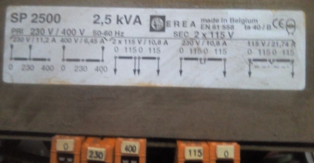

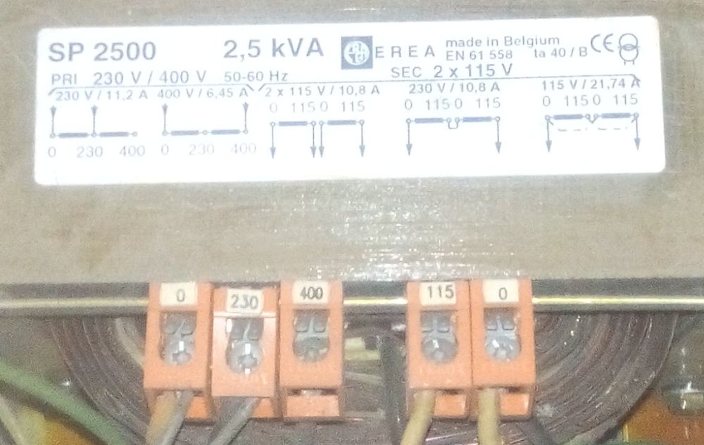

PostPosted: Mon 22 Feb - 02:13 (2016)    Post subject: Cnc Multicam achetée d'occasion. Reply with quote
Bonsoir Sam.
Je t'avais demandé de déposé un des moteur, pas de l'ouvrir.
Faut pas ouvrir un moteur pas à pas, car tu risque qu'il ne fonction plus aussi bien (fuite magnétique).
Mais tu aurais du donné les dimensions de sa fixation pour savoir si c'est bien du Nema34,
Et le diamètre de l'axe, 12 ou 14 Mm ou encore 1/2 pouce (12.7 Mm).
Donc bien 4 fils, a tu vérifier si bien deux bobine ?? avec un Ohmmètre ??.

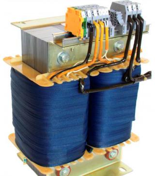

Le transformateur est un autotransfo monophasé 230/400 en entrée et 230/115 Volts en sortie.,
Et sert de transfo d'isolement, dans ce cas, car les câbles 'entrée' sont placé sur 0 & 230, (2 fils sur chaque).
 ou
Différence entre un transformateur triphasé et monophasé, mais en mono peut être a deux enroulements séparé, plus €€€€€€€.
230TC2500
Transformateur monophasé de protection.
Mais qui peut aussi être alimenté en 380/400 Volts, si branché entre 0 & 400,
Mais toujours en monophasé, (entre 2 phase du tri 400 Volts).
En sortie, un pontage de 115/0 (ceux qui sont encore fixer sur le bornier),
Et je suppose que les câbles noir & rouge du câble d'alimentation, sont repéré 115 & 0,
Le jaune étant une terre, fixer au chassis ??.
Le transformateur torique, quel tension sur l'étiquette ??.
Pour les autres boitier ????, A plus, PapyKy.
