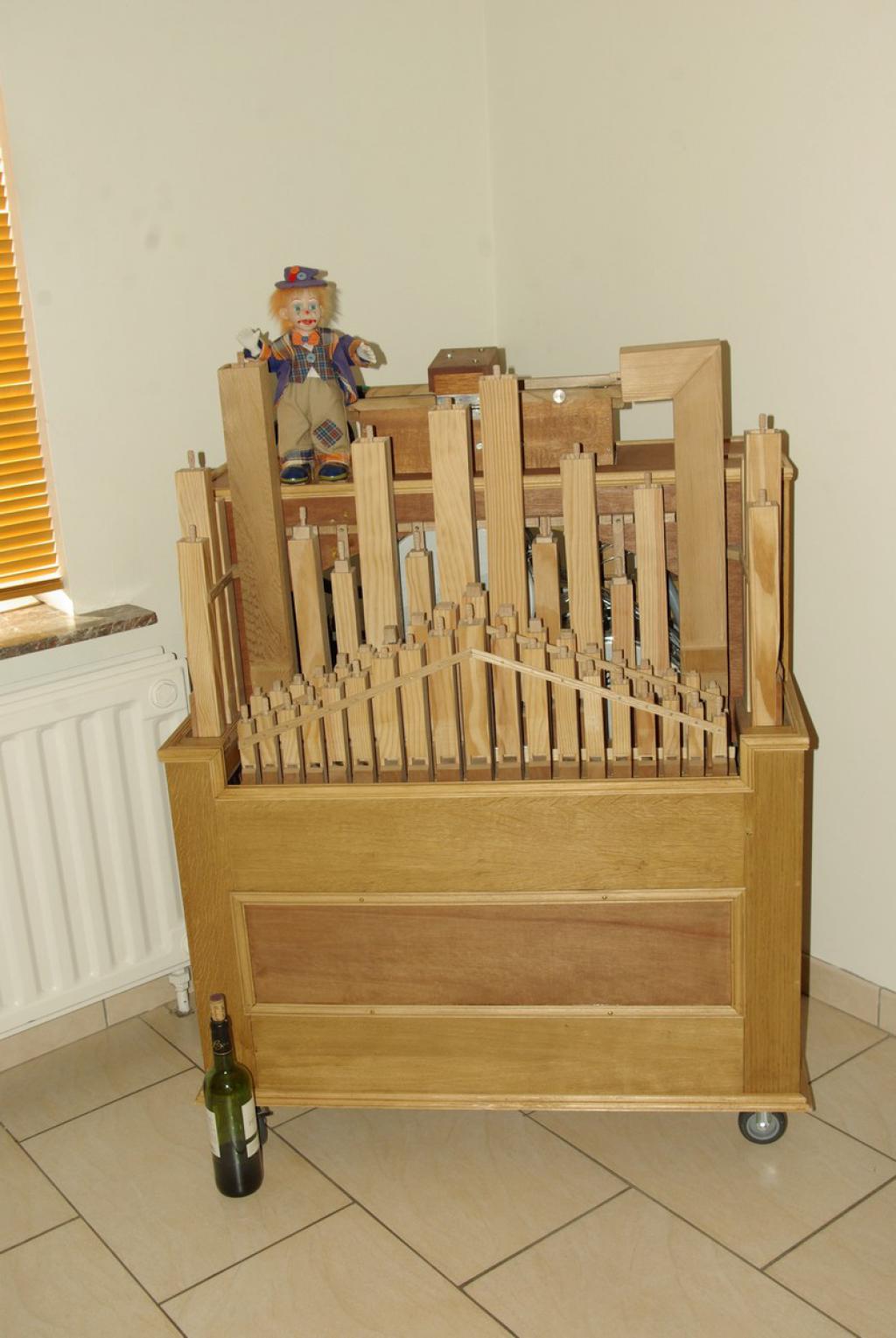

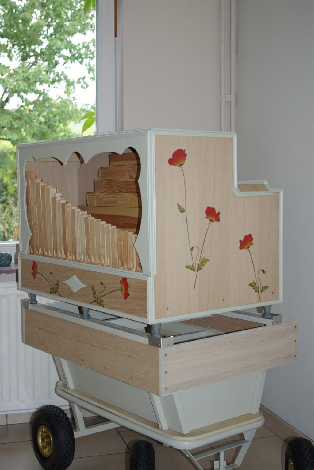

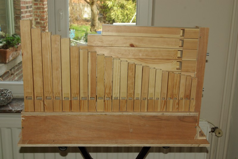

Voila,
Les flûtes, la soufflerie et son vilebrequin et mon limonaire 35 touches, la bouteille est la référence taille Very Happy
Posts: 6,641
PostPosted: Sat 30 Jan - 00:32 (2016)    Post subject: Fabrication de mon 29. Reply with quote
Chapeaux bas l'ami Dom.
Que dire de plus, a tu des photos du montage des flûtes ou du soufflet.
Et ou a tu trouvé les plans, les a tu fait toi même ??.
Je sais qu'il a pas mal d'amateur qui réalise tout cela, mais il faut l'expérience, qu’après des années essais.
Fonctionne-t-il déjà ??, cela n'est surement pas ton premier essais.
Bravo a toi, et merci pour le partage, PapyKy.

Non c'est mon premier, je me base sur le carnet de plans quimperois et j'ai des conseils d'un copain qui lui, en a fabriqué 4.
C'est à lui que j'ai acheté le limonaire 35 touches (dernière photo avec la bouteille de vin.

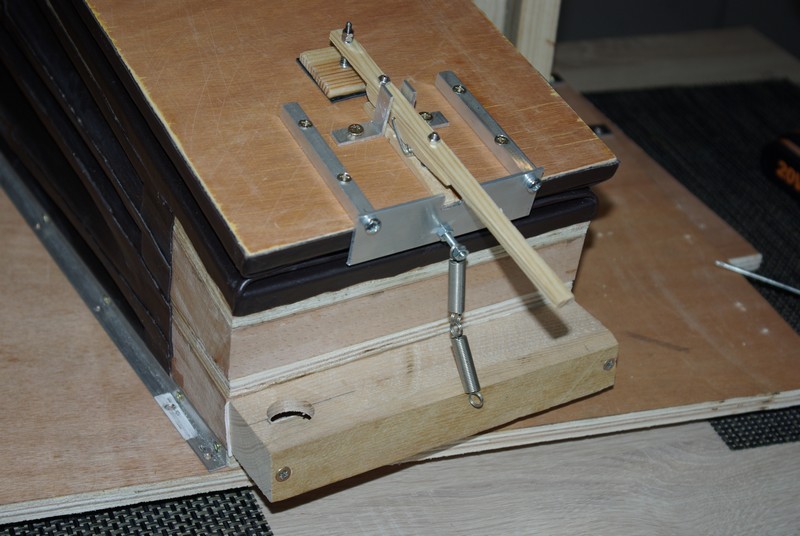

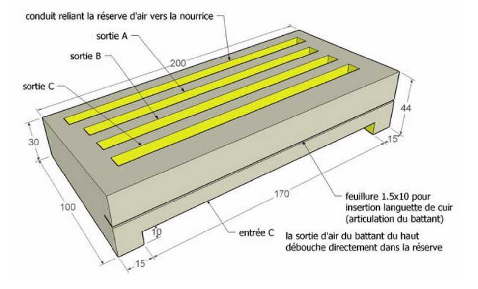

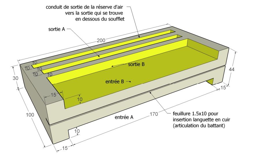

Effectivement la soufflerie m'a donné pas mal de souci Very Happy
Si tu regardes la vidéo des quimperois tu peux constater qu'elle travaille mal, j'ai donc dû modifier certaines choses.
Notamment l'épaisseur du cuir des charnières des battants, 5 mm au lieu de 1,5 mm, la forme des éclisses, les miennes font la longueur
du cuir, l'angle et la forme des éclisses de devant, et aussi le cuir des soupapes est renforcé par du carton et non du plastique, en effet
le plastique ne travaillera pas comme le cuir (température, humidité) et risque de se décoller; les soupapes sont agrafées et non clouées.
Pour la suite, je ne vais pas faire de boite à soupapes mais une vmt individuelle par tuyau, comme montré sur le site de GPTO.

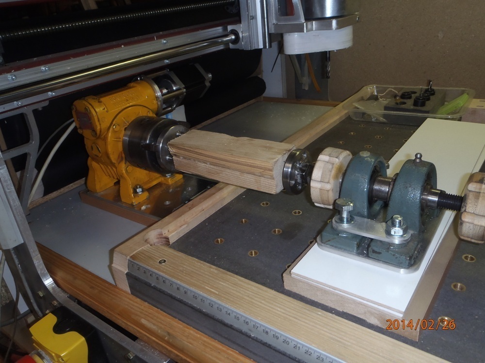

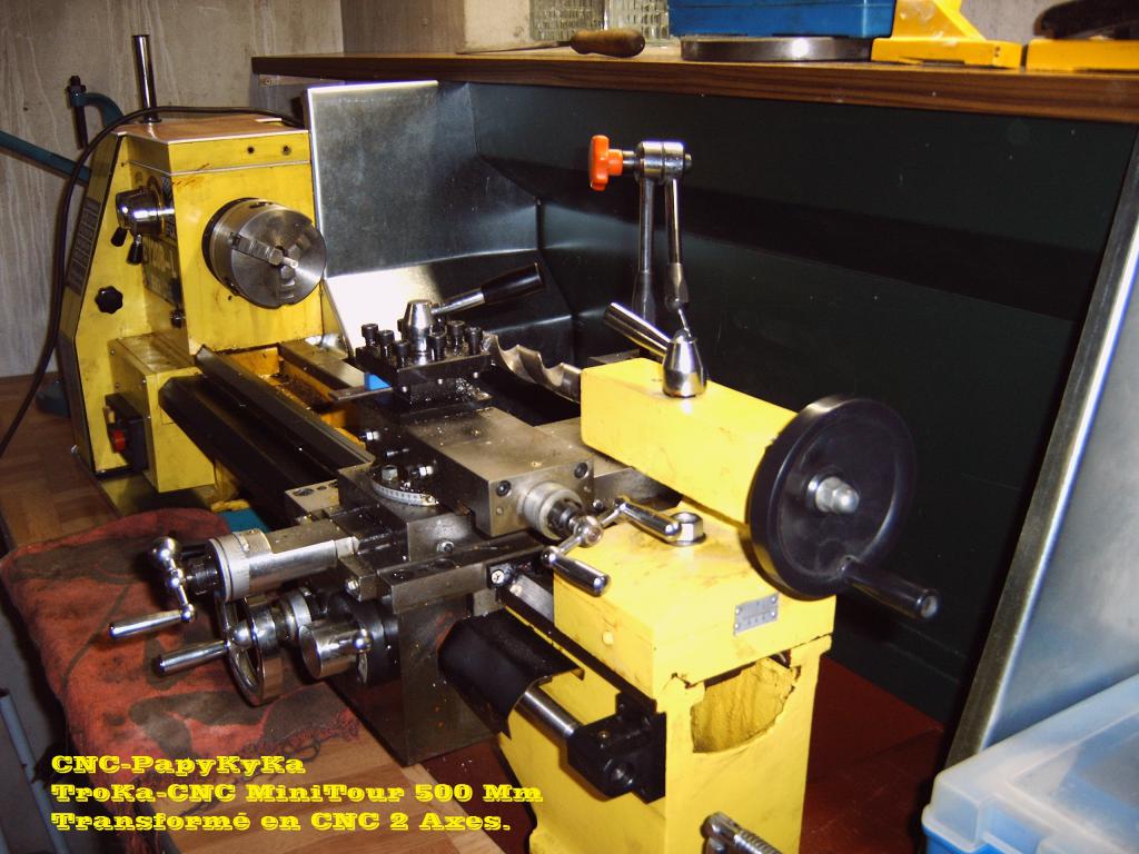

Je lit le PDF que tu a cité, sur les constructions d'orge amateur.

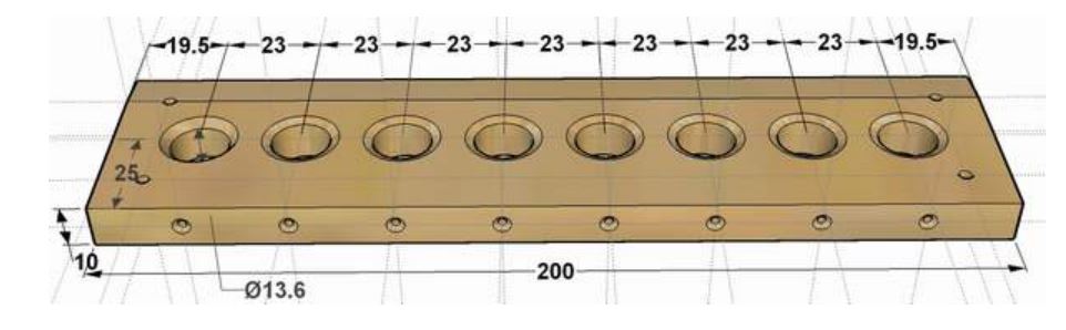

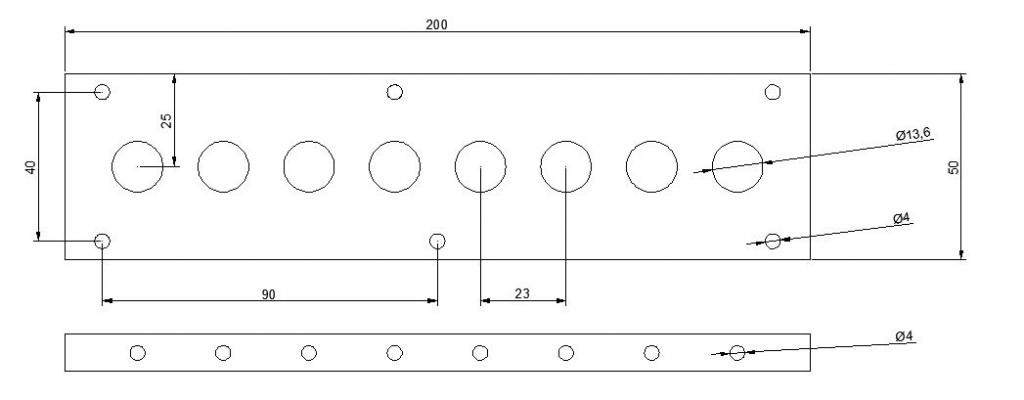

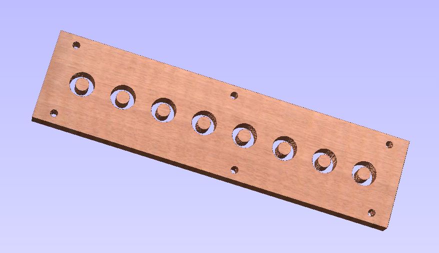

Et je remarque que pas mal de pieces en 'Hêtre' pourrais être usinée par CNC.
Mais pas seulement d'autres en aluminium, comme celle-ci.

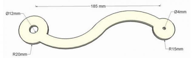

Car cela serais simple de faire de petit dessins et de pouvoir en usiné autant que l'on veut.
Un exemple de réalisation complete. pour la réalisation d'un support de cylindre de frein.
Voila ce dessin réalisé en 30 minutes, puis il faut en crée un 'Gcode' avec un autre logiciel, encore 10 minutes,
Pour le lancé sur le logiciel d'usinage un CNC comme "UneKa-CNC" que j'ai réalisé il y a déjà deux ans.
Et puis une fois les dessins réalisé en 2D, pour en avoir un rendu 3D, sur le logiciel de création du 'Gcode' tout simplement, .
Et une fois le premier réalisé, ou l'on aurais peut-être fait des modification, qui serais bien fait,
Le fichier étant conservé, en usiné plusieurs serais facile.
A bientot, PapyKy.

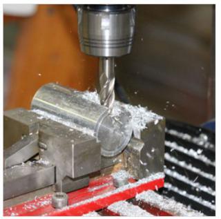

Sans doute que l'on peut faire pas mal de pièces avec une cnc mais je ne connais pas cette machine et je suis nul en électronique Very Happy
Je possède une fraiseuse d'établi qui me sert énormément ainsi qu'un tour d'établi. Un four à aluminium m'aide aussi beaucoup, il me permet
de fondre des lingots, lingots que j'usine ensuite. Je n'ai pas encore essayé le coulage à partir d'un moule car ça peut être dangereux
si on travaille pas avec un bon sable, risque d'explosion du moule si le sable est trop humide mais bon, y'en a qui osent donc
un de ces jours je vais m'y risquer Very Happy

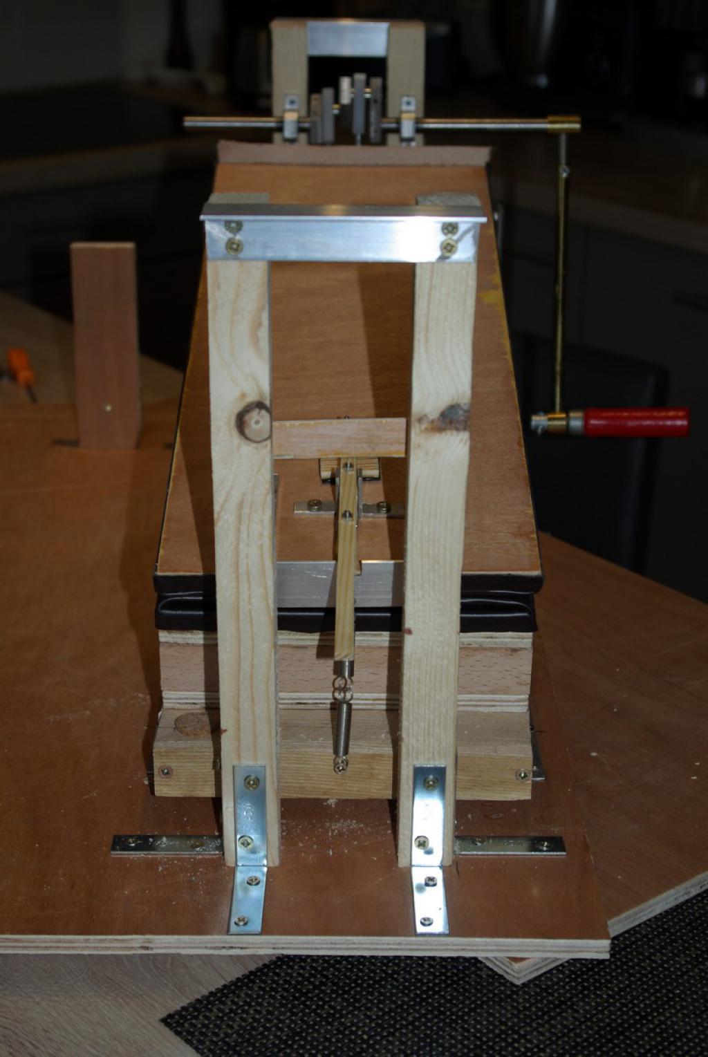

PostPosted: Tue 1 Mar - 16:50 (2016)    Post subject: Fabrication de mon 29. Reply with quote

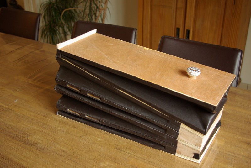

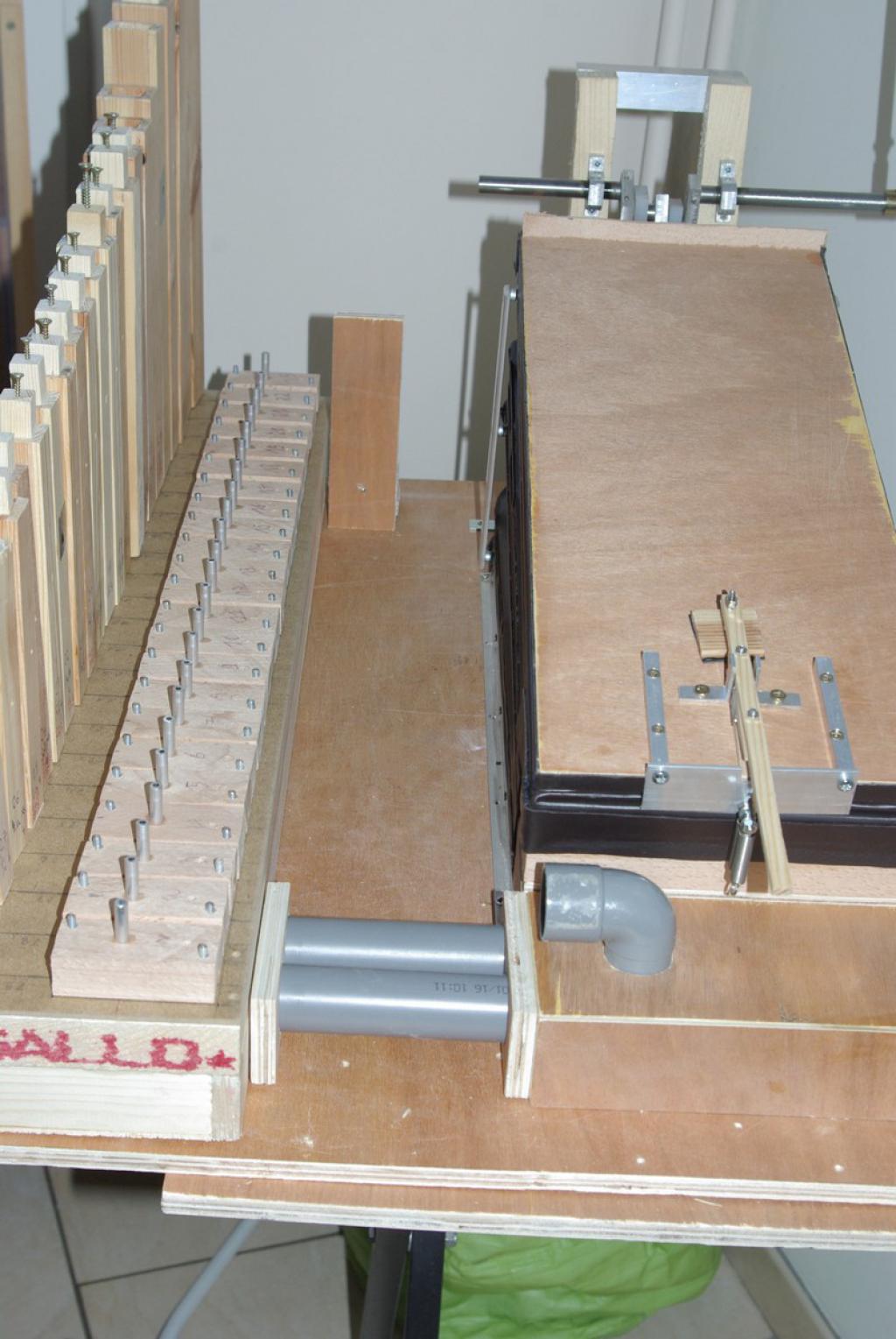

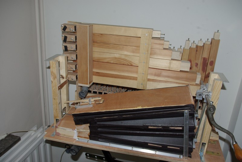

Soufflet fini Very Happy
R
emis images en bonne dimension, 1024 pixels , PapyKy
Posts: 6,641
PostPosted: Tue 1 Mar - 17:23 (2016)    Post subject: Fabrication de mon 29. Reply with quote
Salut Dominique.
Gros travail !!, Mais je crois au vue de ma lecture sur la doc décrite plus haut,
Que tu n'est pas encore au bout de ta peine, Me trompe ?.

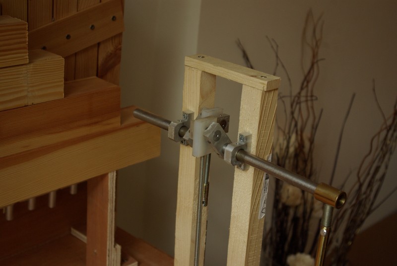

Je ma fait une remarque !!, les paliers du vilebrequin de la manivelle, ne sont-il pas trop près,
Je mentant ne faut-il pas un troisième coté manivelle ??.
Cela va poussé fort, !!, A plus, PapyKy.

PostPosted: Wed 2 Mar - 10:48 (2016)    Post subject: Fabrication de mon 29. Reply with quote
C'était la partie la plus compliquée, le soufflet. C'est très solide comme ça mais je vais prévoir un petit palier sur la caisse de l'orgue, à la fin.

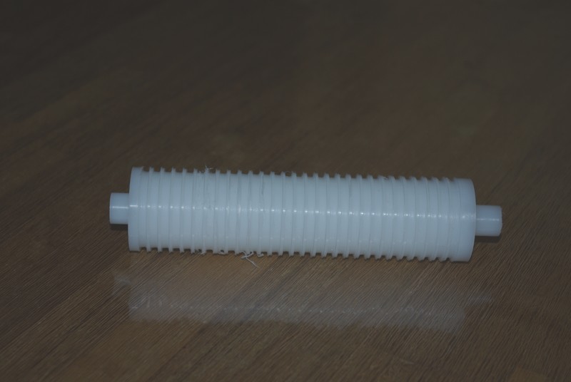

La flûte de pan est faite, je m'étais entrainé à en faire une en bois dur sur ma fraiseuse, bon je vais peut être la refaire en alu.
Et je remplace la boite à soupapes par des vmt séparées, une par flûte.
Là, je vais attaquer le chemin de roulement du carton.
Dom.

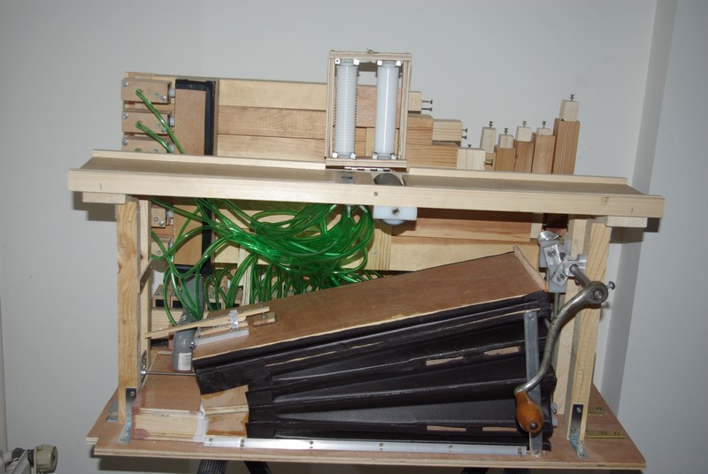

PostPosted: Thu 14 Apr - 18:07 (2016)    Post subject: Fabrication de mon 29. Reply with quote

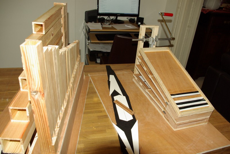

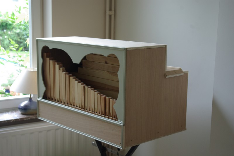

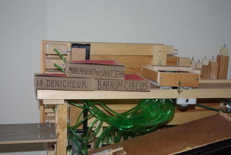

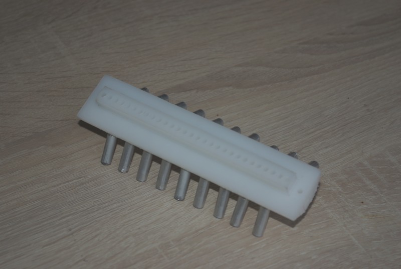

Ca avance, j'ai simplifié l'ensemble, soupape vmt individuelle pour l'ensemble des 23 premières flûtes, et sortie directe de la soufflerie vers la boite à vent.
Reste une sortie en haut du collecteur, c'est pour les six basses. La je réfléchi pour simplifier aussi.

Et voila les six basses et leur boite à vent.
Posts: 6,641
PostPosted: Wed 25 May - 20:02 (2016)    Post subject: Fabrication de mon 29. Reply with quote
Salut le Montois.
Cela va bientot sortir des notes.
C'est un gros travail, et pas facile a tout réalisé de la première fois.
Pas d'autres photos du montage des 'notes' ??
Courage, et c'est bien de partagé, PapyKy.

PostPosted: Fri 17 Jun - 17:19 (2016)    Post subject: Fabrication de mon 29. Reply with quote
Voila encore une pièce de finie Very Happy c'est la flûte de pan, c'est à dire le lecteur du carton.
C'est en alu et rilsan
Posts: 6,641
PostPosted: Fri 17 Jun - 19:19 (2016)    Post subject: Fabrication de mon 29. Reply with quote
Salut Dom.
C'est bien fait en Polyamide ou PE, c'est bien cela ?.
Pas facile a foré, faut pas un foré qui coupe très fort, sinon on passe a travers,
Faut travailler avec une butée sur la mèche.
La partie supérieur est elle plate ou fraisée ??, on ne vois pas bien sur cette photo.
En plus c'est une partie importante, A bientot, PapyKy.

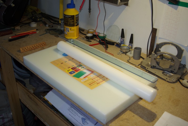

PostPosted: Sat 18 Jun - 13:22 (2016)    Post subject: Fabrication de mon 29. Reply with quote
Bonjour PapyKy
La matière utilisée est du polyvinyl genre de nylon ou rilsan. J'ai trouvé ça chez un marchand de matériel de cuisine.
Une planche à découper épaisse de 45 mm et un rouleau de la même matière diamètre 40 mm pour faire les rouleaux presseurs.
La partie que l'on voit avec les petits trous dépasse de 8 mm.
Je n'utilise que des mèches et fraises pour acier, mais le polyvinyl se travaille facilement.
Cette flûte, je l'ai réalisée uniquement avec ma fraiseuse. C'est un travail assez précis, les trous de diamètre 3 mm sont au pas de 4,2 mm entre eux
Pour les trous non débouchants je règle la butée sur la fraiseuse.
Bon WE

PostPosted: Mon 20 Jun - 12:00 (2016)    Post subject: Fabrication de mon 29. Reply with quote
Bonjour
Et voila le petit frère de la flûte de pan, le rouleau rainuré. C'est lui qui appuie le carton sur la flûte de pan tout en laissant passer l'air quand le carton l'y autorise.
Posts: 6,641
PostPosted: Mon 20 Jun - 13:20 (2016)    Post subject: Fabrication de mon 29. Reply with quote
Salut Dom.
C'est un pièce qui est impossible a réalisé sans tour ou CNC 4 Axes.
Cela serais possible a réalisé sur "UneKa-CNC", quand mon quatrième axes sera opérationnelle.
Mais pour l'instant c'est "TroKa-CNC" que je voudrais voir opérationnelle.

PostPosted: Fri 8 Jul - 20:12 (2016)    Post subject: Fabrication de mon 29. Reply with quote
Bonsoir,
Voila, mon orgue est prêt à chanter, manque une courroie et les cartons.
Posts: 6,641
PostPosted: Fri 8 Jul - 20:24 (2016)    Post subject: Fabrication de mon 29. Reply with quote
Bonsoir l'ami Montois.
Un mot "Magnifique", pour la courroie un gros 'Oring' pourrais faite l'affaire, non ??.
Le plus difficile c'est justement les cartons, tu sais les trouvé ou les faire ??.

PostPosted: Sat 9 Jul - 09:48 (2016)    Post subject: Fabrication de mon 29. Reply with quote
Je vais avoir de la courroie thermosoudable et les cartons sont commandés chez "le ludion", mais tout ça c'est pour après notre séjour en Bretagne Very Happy
Posts: 6,641
PostPosted: Sat 9 Jul - 13:02 (2016)    Post subject: Fabrication de mon 29. Reply with quote
Salut Dom.
Le prix des carton, c'est pas donné, et il en faut quelques un, donc serais pas mal de ce fabriqué une perfo.
Mais encore faut-il savoir faire la transcription de la notation,
Qui pour moi, est le plus difficile, car une perforatrice serais assez facile a réalisé en CNC,
J'ais déjà ma petite idée sur sa réalisation.
Serais pour moi, une belle réalisation a faire, A plus et bon WE a tous, PapyKy.
Dom de Mons
Joined: 28 Jan 2016
Posts: 36
Localisation: Mons
Locomotion: C4 picasso, Honda nt700
Loisirs: Musique mécanique
Date de naissance: 12/12/1957
PostPosted: Mon 1 Aug - 13:36 (2016)    Post subject: Fabrication de mon 29. Reply with quote
Bonjour.
J'ai reçu et installé la courroie thermo-soudable, j'en ai acheté 6m, y'a de quoi.
Aujourd'hui j'ai reçu les cartons et évidemment j'en ai passé un Very Happy Il avance bien, les rouleaux font leur job.
L'air joué c'est autre chose, de la bouillie, normal aucun tuyau n'est accordé. Bon on reconnaît vaguement la musique.
Voila, c'est mon travail suivant, l'accordage.
Pour la perfo, je suis incapable de fabriquer ça moi même il y'a trop d'électronique.
Comme je ne compte pas devenir tourneur de rue
 je m'en tiendrais donc à quelques airs et petit à petit.

PostPosted: Sun 21 Aug - 11:44 (2016)    Post subject: Fabrication de mon 29. Reply with quote
Bonjour
Voila le début du meuble Very Happy
Posts: 6,641
PostPosted: Sun 21 Aug - 12:28 (2016)    Post subject: Fabrication de mon 29. Reply with quote
Bon dimanche a toi Dom.
L'accordage des fûtes, a été difficile, pour les faire chanté juste, et comment a tu fait ??
D'autre essais de passage de carton's !!! en vidéo bien sûr.
Et bien cela devient très beau, d'autres fioriture pour égailler, cette caisse ??.
Faire un fronton avec des volutes serais bien, et facile a réalisé sur un CNC.
Bonne fin de WE, a tout les tiens, PapyKy.

PostPosted: Sun 11 Sep - 23:46 (2016)    Post subject: Fabrication de mon 29. Reply with quote
Bonsoir PapyKy, Daniel,
L'accordage a été plus ou moins facile, j'ai un accordeur électronique Korg. Voila la photo finale à quelques détails près Very Happy
Posts: 6,641
PostPosted: Mon 12 Sep - 08:38 (2016)    Post subject: Fabrication de mon 29. Reply with quote
Salut Dom.
Pas mal du tout, la charrette est une fabriquée ou achetée tout faite ?.
Et comment va tu mettre tes cartons, un tiroir est prévu.
Et cette caisse vraiment moderne, est un peu simpliste a mon goût,
Pour ce genre de boite a musique d'un autre temps.
A tu d'autres projet, ou va tu te rendre dans des foires ou brocante.
A tu d'autres vidéo ??, a nous faire partagé, Bonne semaine a tous les suiveurs, PapyKy.

PostPosted: Mon 12 Sep - 14:36 (2016)    Post subject: Fabrication de mon 29. Reply with quote
Salut PapyKy
J'ai acheté une charrette de plage et je l'ai modifiée. Les jantes de roue étaient rouge et la partie métallique était vert jardin. L'ensemble est démontable en 30 sec.
Il y'a un tiroir dans la partie basse, de toute façon je ne compte pas me déplacer souvent avec. J'irai tourner uniquement à la demande et la première sortie est prévue
au home de ma vieille tante, juste pour faire plaisir, c'est gratuit.
Je vais réaliser une autre vidéo, sans doute fin de semaine.
Pour la caisse, c'est un choix, c'est simple et aérien. Les coquelicots sont le symbole des champs et j'aime cette fleur. C'est aussi un choix qu'il soit moderne, une façon de
sortir l'ODB du 19 ème siècle et d'attirer un public plus jeune. Les facteurs d'orgue actuels modernisent même les orgues d'église, les pianos ne sont plus tristes et austères,
il y en a de très jolis laqués blancs. Et comme on dit, les goûts et les couleurs...
Maintenant je suis sur les plans d'un autre 29 à 3 registres, bourdons, anches, et shime (petit vibraphone), le tout modulable à souhait Very Happy
Bonne journée.

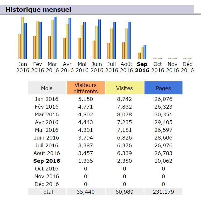

Posts: 6,641
PostPosted: Mon 12 Sep - 23:25 (2016)    Post subject: Fabrication de mon 29. Reply with quote
Oui cela je le sais, car j'ai quelques pages sur ce forum 'usinages.com', mais c'est vrais que pas mal de dédain des membres.
Mais aussi sur plein d'autres forum's, toujours sur mon pseudo 'PapyKy', pas comme certain on plusieurs pseudo.
Et que je ne reçois pas de mail du forum, donc pas de réponse sur ces articles, faut pas contrarier, on veux ou pas, pour moi, c'est pareille,
Mais je remarque que beaucoup de visiteurs me suivent, et si peu que je poste un article, le nombres de visite monte, la preuve.
Ces graphiques, ne sont visible que par moi, qui suis créateur & administrateur de ce forum, donc.... c'est mon coup de G.....e
A bientot sur d'autres pages, Bonsoir a tous et toutes ceux & celles, qui sont présente et qui ne ce manifeste jamais, PapyKy.

Posts: 6,641
PostPosted: Fri 30 Sep - 16:21 (2016)    Post subject: Fabrication de mon 29. Reply with quote
Salut Dom.
Oui cela est toujours utile pour plein de petit travaux.
Moi, je 'peste', que le miens n'est encore terminé d’être transformé en CNC.
Il y a peu, je viens de lui placé cela, donc maintenant il peu être utilisé en manuel.
Mais tellement de chose en cour, A plus, PapyKy.
