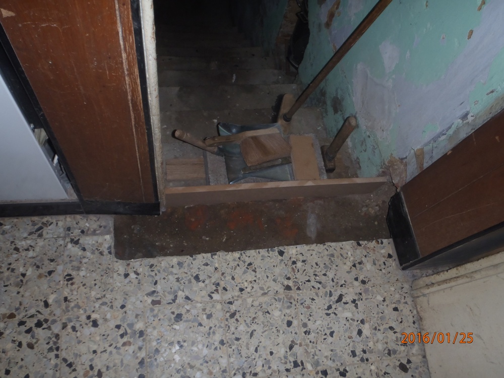

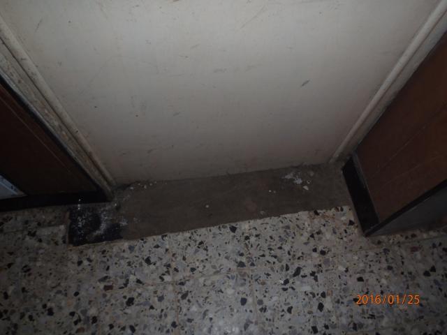

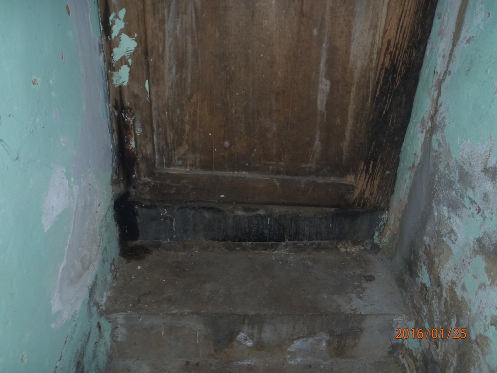

Une porte en bois massif, mais qui ferme mal car les gonds sont plus en état.
Qui avait été recouverte d'un contreplaqué, et qui avais bien besoin d'une couche de peinture, mais cela va changer.

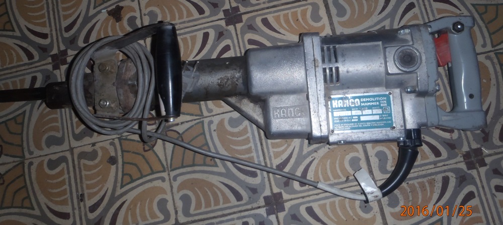

Il y a quelque temps j'avais déjà mis une couche de ciment sur la pierre bleu qui était creusé pas le temps (1870).

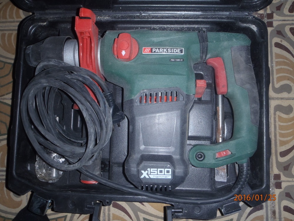

Les grands moyen sont utilisé pour cassé cette pierre bleu, gros 'vieux' marteaux pic de 800W, car le petit la fessais rire, malgres ces 1.500 Watts.
Et voila c'est fait, a allez porté au container, cette pierre de 100 Mm d'épaisseur,
L'on ne regardais pas dans ces années là (1870).

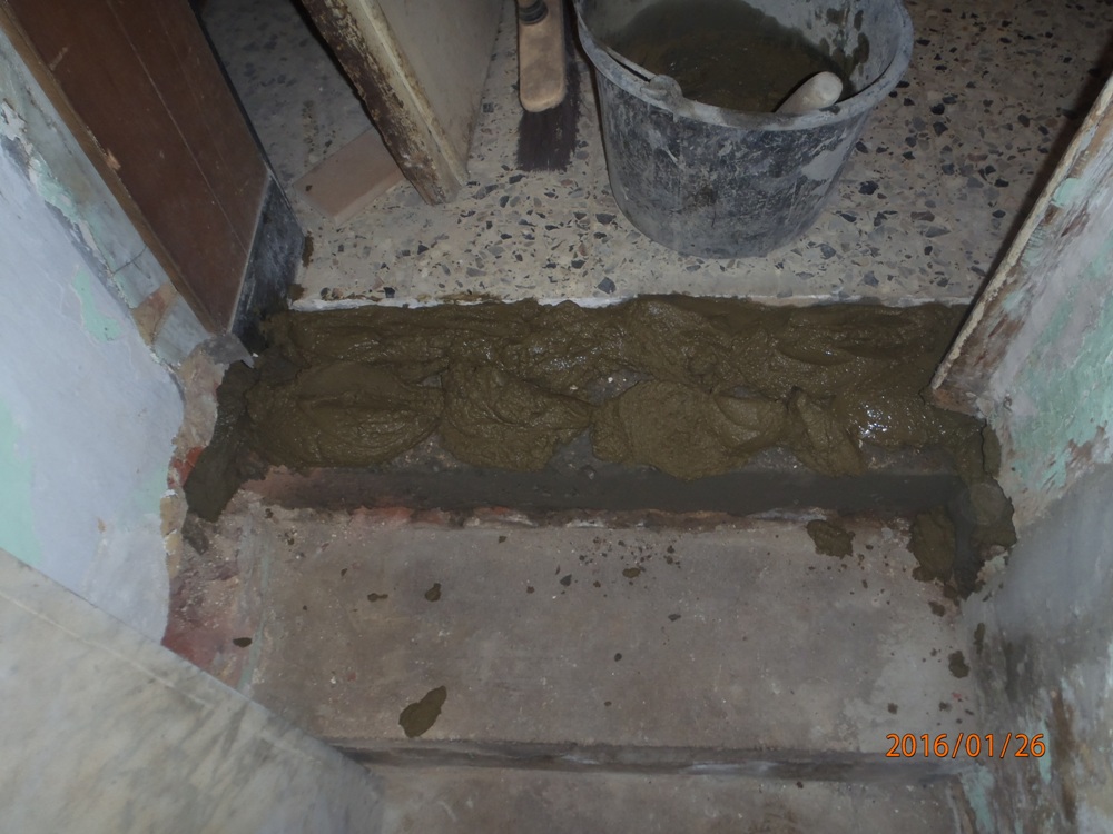

Un peu de béton pour comblé ce trous, pour le placement d'un marbre de récup.
Un petit coffrage, pour replacé une pierre bien de niveaux sous cette porte, A++, PapyKy.

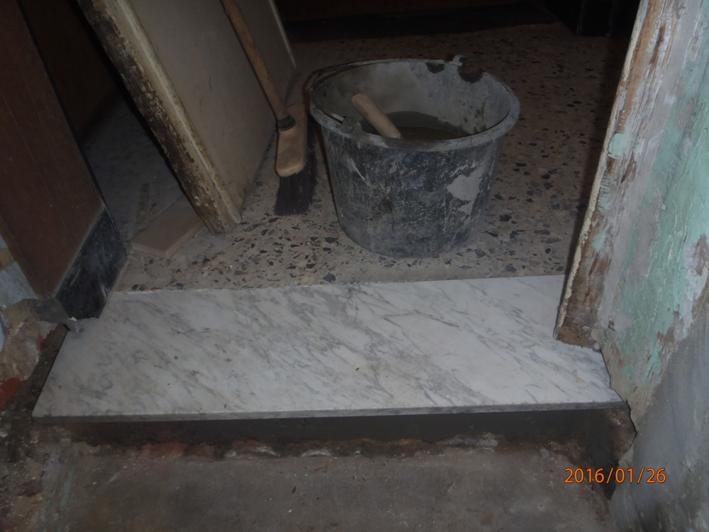

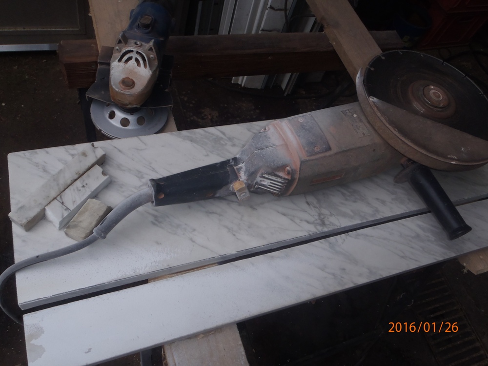

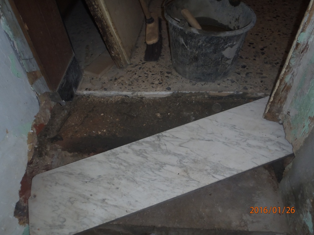

Un marbre blanc de récupération d'un meuble.
Découpe de la pierre de remplacement et ajustement car beaucoup de petit croisement.
Plusieurs présentation ont du être faite pour son positionnement correct.
J'ai du coupé dans le mur pour pouvoir la faire tourné a plat.

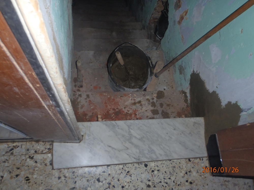

Un peu de mortier au sable jaune pour tout bien collé, et deux coin de bois pour la soutenir, le temps que le mortier évacue son eau dans les murs.
Reste a attendre quelques heures pour parfaire les finitions, A ++, PapyKy.

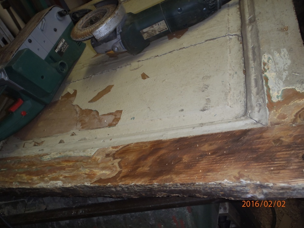

Et maintenant, comme dans la chanson, que vais je faire.

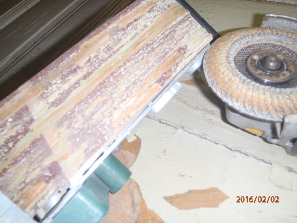

Avec cette porte de plus de 125 ans d'age ??.. plus de 10 couche de peinture.
Impossible de la poncé, resterais a la brûle au décapeur thermique.
Car les abrasifs ce gorge de peinture, surement celle qui contenais encore du plomb.

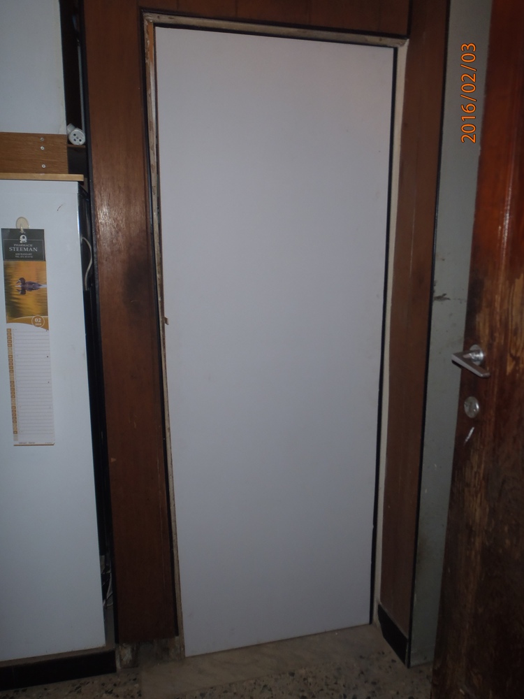

Mais pour cela, il me faut déterminé quel largeur de porte à acheté pour sont remplacement.
Cette porte fait 710 x 1870 Mm, donc plus standard actuellement,

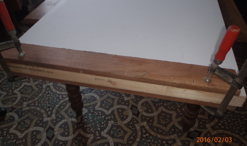

Qui sont toujours en 63 - 68 - 73 - 78 Cm de large et 2015 Mm de haut, j'ai donc acheté un porte toute simple,
Relativement bon marché, en 680 Mm de largeur et la recoupé en haut a 1870 Mm et replacé et collé le bout de bois interne.
En plus avec un défaut de pré-peinture sur l'une des faces, et en plus déclassée a prix bas, 24 €., qui sera placée coté cave, donc....

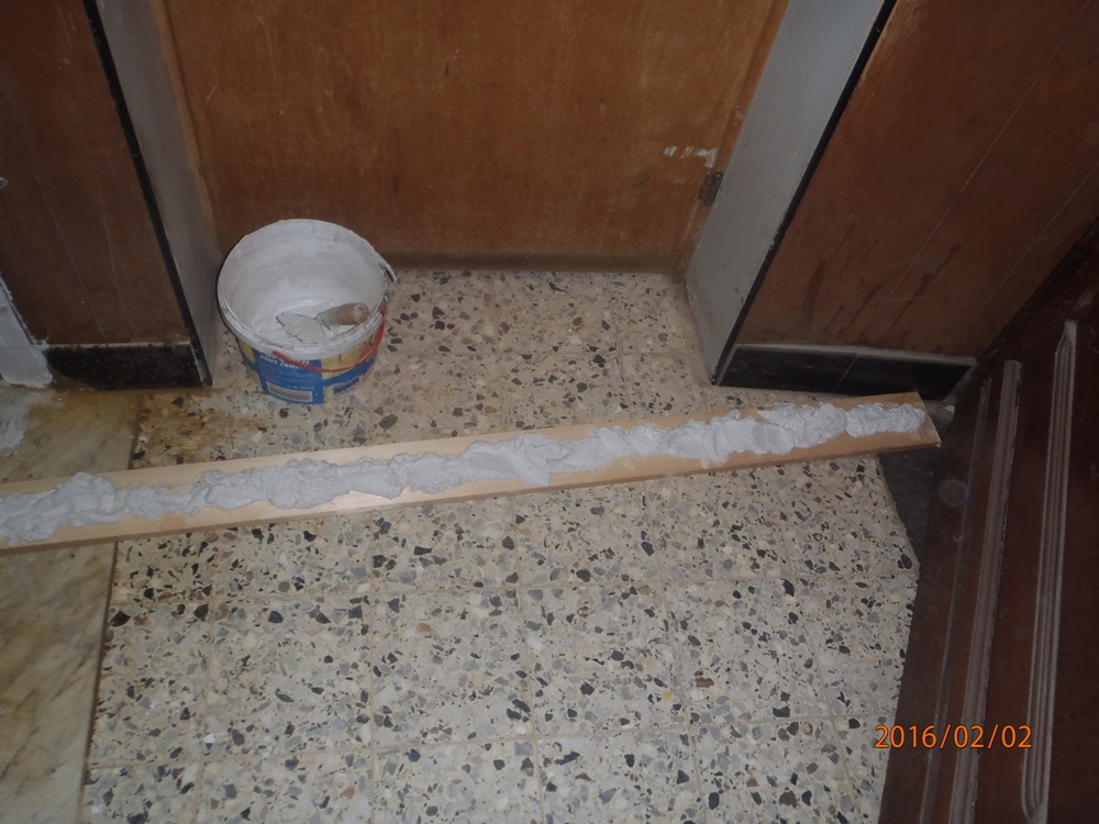

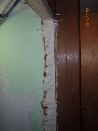

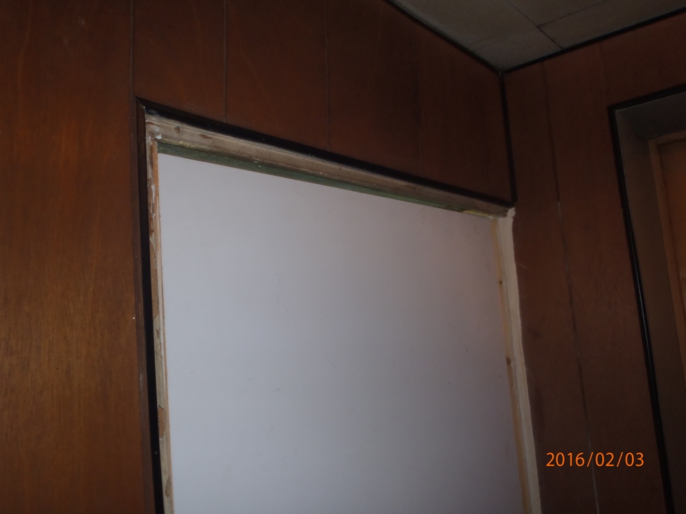

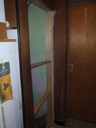

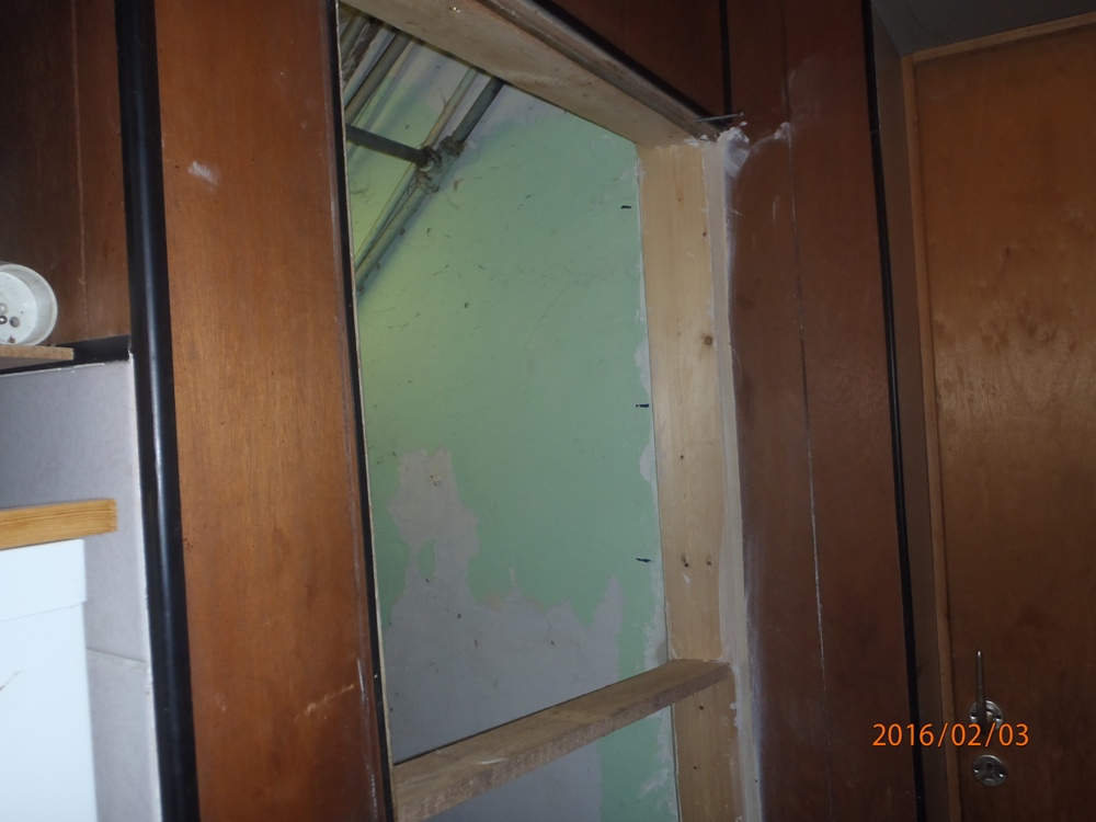

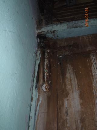

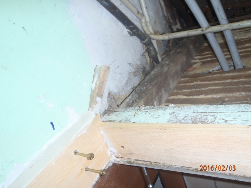

Donc a recoupé en hauteur, car impossible d'agrandir la baie de l'entrée de cave, du a l’escalier qui monte a l'étage.
Comme sur l'un des cotés c'est une poutre de bois placée en hauteur pour soutenir l'escalier, qui bien sur, c'est déformé avec l'age,
Tordue et plus de niveau, faut il placé un volige avec un remplissage de plâtre derrière, pour redressé le tout.

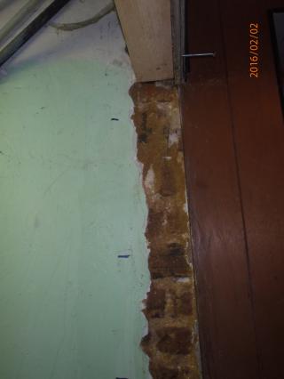

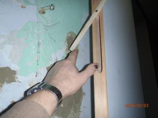

L'autre coté, celui des charnières, doit être remis a niveau, mais aussi a dimension de la porte achetée qui est de 68 Cm.

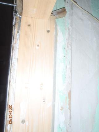

Donc mise en calage a dimension de 695 Mm et laissé prendre le plâtre pour fixé la volige collée au plâtre,
Pour son vissage, au repère fait au préalable sur le mur pour être dans les briques.
A plus pour la suite du placement de cette porte de cave, PapyKy.
PostPosted: Wed 3 Feb - 13:30 (2016)    Post subject: Remplacement d'une porte de cave.(1870) Reply with quote

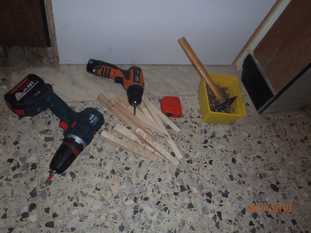

La suite en images.
Une grosse tenture a été placé, car avec le froid qui rentrais, cela ce fessait sentir avec les 5/6° de cette période.
Reste a mettre 8 vis dans le mur, du 6/100 Mm avec chevilles de 8 Mm pour solidifier cette place qui va soutenir la porte.

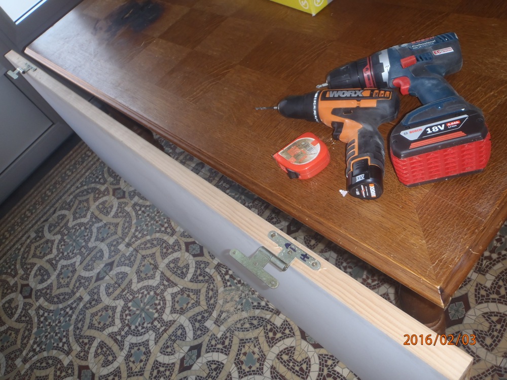

Reste les charnieres a placé sur la porte, en aplique car pas possible de réglé la porte sinon, c'est pas possible de vissé en place.

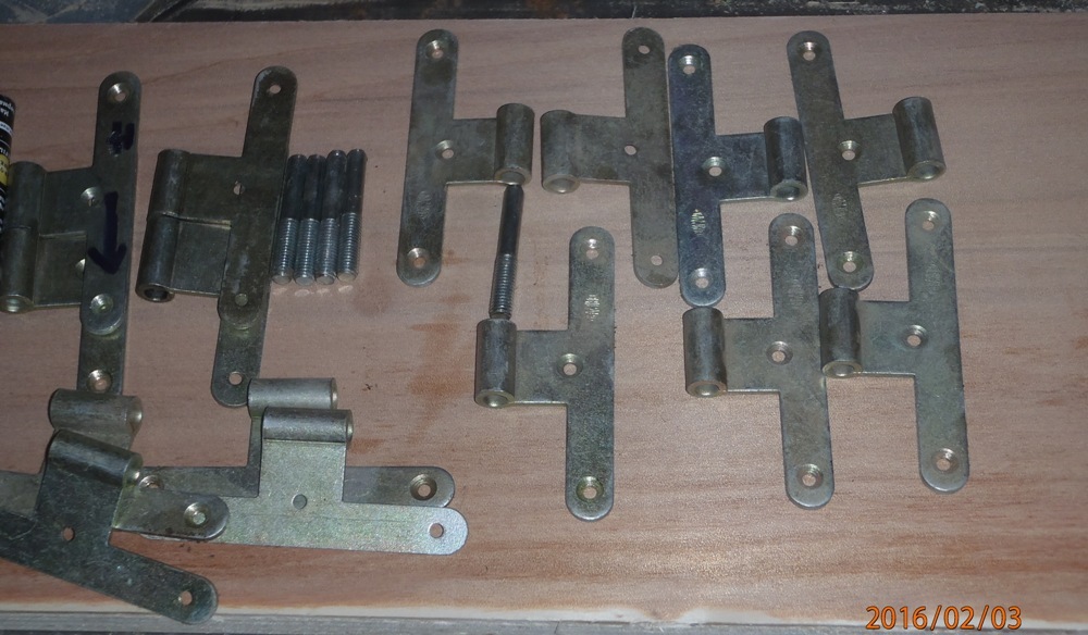

Salut a ceux qui me suivent dans mes travaux.

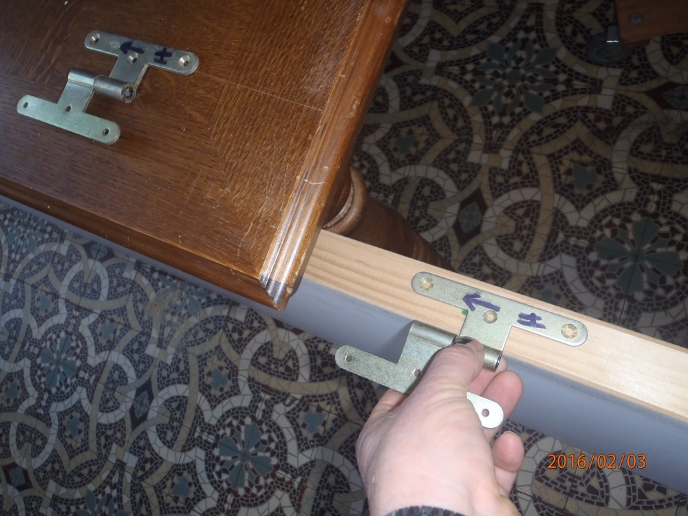

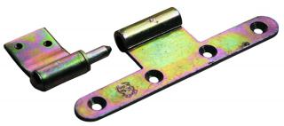

Encore une fois ce sont des charnières de la 'broc' (11x donc 5 paires) qui était incomplète, tous les éléments démonté identiques, sans axe, pour 1€,
Car l'autre coté devais être une fourche, de chaque coté du pivot, et bien NON, c'est "Paumelle réversible femelle".

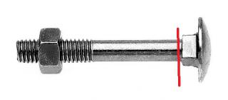

Que j'ai reconditionné, un pivot est fait d'une vis a bois de 8 Mm, dont la tète a été coupée, au total, 5 paires presque gratis.
Comme les vis a bois on un corps de +/- 7 Mm, pour un filetage de M8, cela est juste, pour tourné dans l'une des pièces,
Maintenu dans l'autre a cause du filetage. Un peu de graisse et cela est sans jeu.
Pré-foré les trous, pour ne pas faire éclaté le bois de sapin, et 6 vis de 4/40 Mm,.
C'est prêt pour le placement de cette porte de cave, A plus, PapyKy.

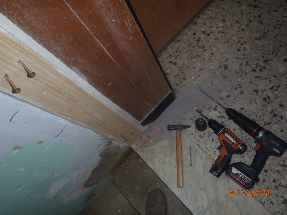

PostPosted: Wed 3 Feb - 16:40 (2016)    Post subject: Remplacement d'une porte de cave.(1870) Reply with quote

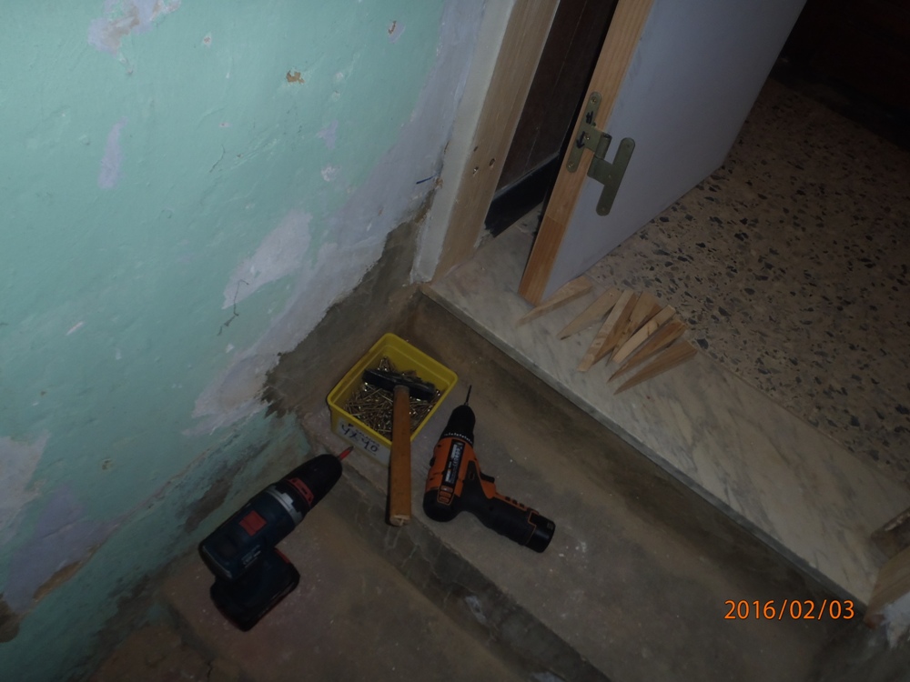

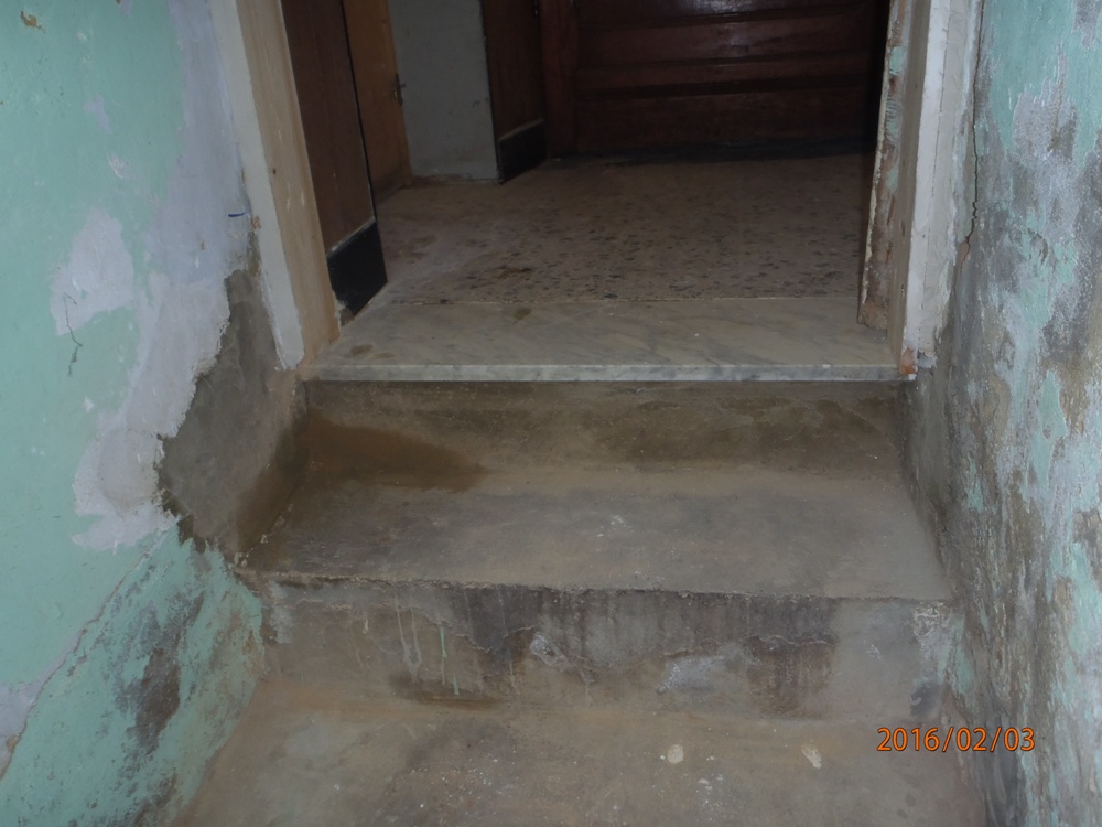

Le placement est simple.
Tout est prêt pour sont placement, coins de bois au cas ou, et autres.
Plus simple que prévu, car porte très légère, simplement deux cales de 3 Mm sous la porte et une vis dans les charnières pour teste.
Et la porte est bien en place, 4 vis en plus sur les charnières et c'est bon, et placé une fermeture simple sans clef.
Un joint est placé coté charnière pour l'isolation, Cela est déjà un plus pour les courants d'air.
Reste a mouluré des lattes de battée, mais ce sera pour demain, PapyKy.
