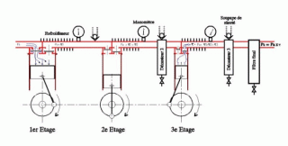

Pour commencé il y a deux type de compresseur, Mono-étagé & Bi-étagé, en standard, Mais......
Ici des tètes de différent type, a simple piston, double, triple, mais a 8 Kg.
Mono-étagé, pression de service est de 8 Kg au Cm²,
Bi-étagé, pression de service est de 15 Kg au Cm²,
Pour monté a 15 Kg, il faut deux cylindres de différent diamètres,
Le grand cylindre compresse a 8 Kg, rapport de 8/1,
Et le petit reprend l'air a 8 Kg et le re-comprime encore une fois,
De 8 Kg vers les 15 Kg, rapport de 15/8,
On appelle cela des étages de compression, mais cela existe en 2, 3, 4 étages....

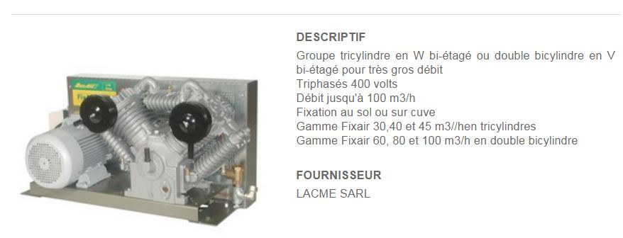

Mais il existe bien d'autres, Compresseur à palette, Compresseur à vis,........ pour de grand débit.

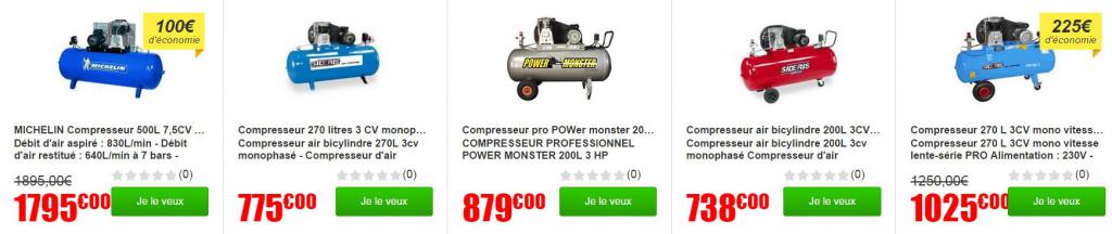

Pour une idée de prix en neuf.
Attention : Bi-cylindres ne veut pas dire bi-étagé.
utilisé en plongée
Mais l'on peut trouvé en occasion, faut regardé les petites annonce.

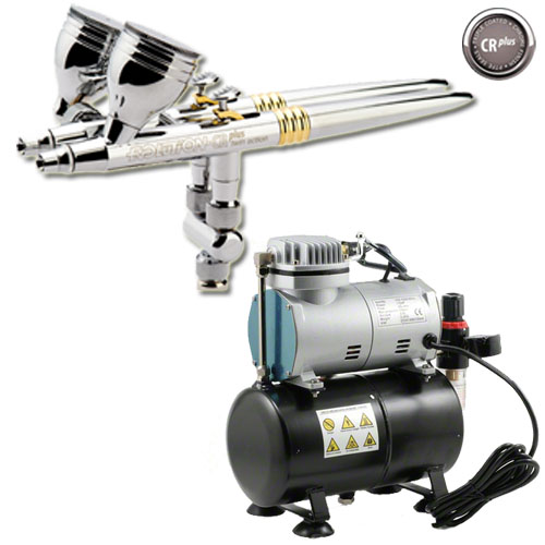

Sur la vidéo ci dessous pourrais tu me dire de quel moteur il s'agit ? C'est pas un moteur à piston si ? C'est aussi performant que des compresseur a courroie ?
PostPosted: Sun 3 Jan - 02:22 (2016)    Post subject: L'achat d'un compresseur. Reply with quote

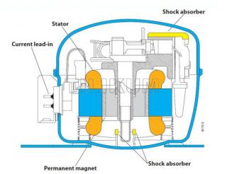

Cela est un compresseur de frigo ou de congélateur à piston, l'ensemble est pendu dans l’enceinte dans de l'huile.
Cela est utilisé en basse pression ou en dépression.
Est souvent utilisé pour le aérographe, +/- 2 Kg.
Ici un compresseur a membrane, comme sur cette vidéo.
Car un compresse peut travailler en deux sens en inversant les clapés.
Beaucoup de systeme de pompe ou compresseur. en dessins animé.

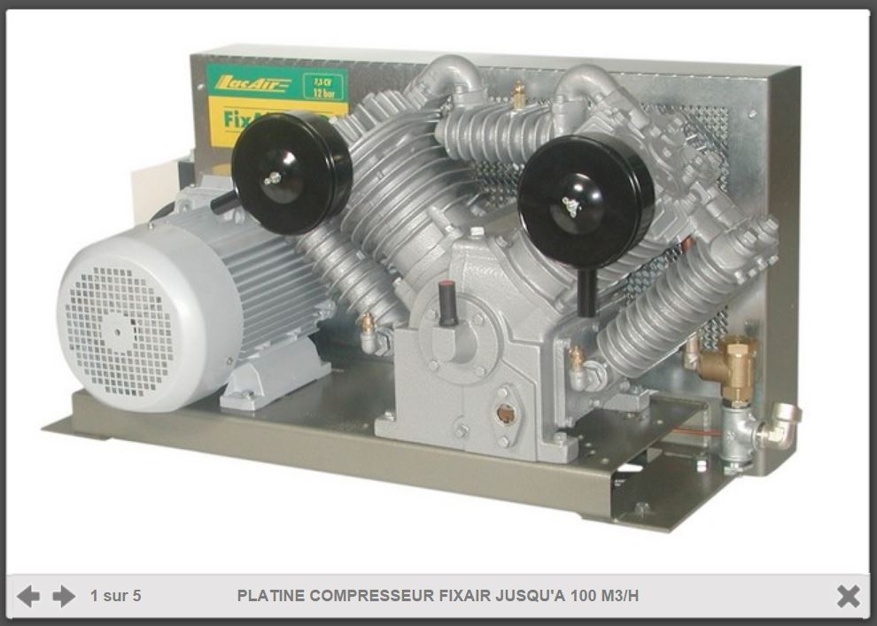

Ce compresseur est bien un by-cylindres, cote a cote, pas en V, 8/9 Kg au Cm² maxi.
En V c'est bien souvent un double compression, avec des pistons de diamètre différent.

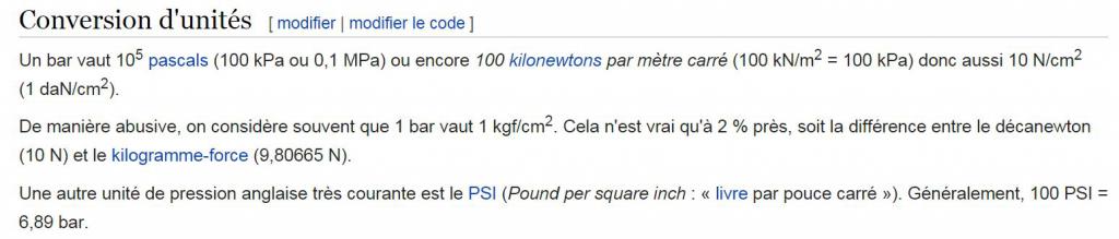

Dit moi pour le compresseur que je t'ai montré tu as dit que ça débite 8 à 9 kg au cm2
Cela représente combien de bar ?

Celui que j'ai assemblé, est un by-cylindre en V et a by-étagé, et si je veut il pourrais monté a 17 Kg Cm²,
Sur une cuve de 100 Litres et si je veut avoir de la capacité, j'ajoute des bouteilles qui on contenu du gaz propane.
