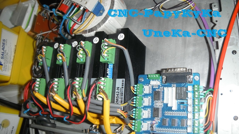

Tu trouvera tout le montage ce cette CNC, les 'moteurs' sont tous identique de 4.2 Ah, sur des 'drivers' des M452,
Sur une carte de commande simple et bon marché.
Et de leurs câblages, cela est relativement simple quand l'on suis cette image.
Un exemple d'achat.
Mais l'on en reparlera sur cette page que tu créera, avec plus de photos pour toi avoir facile, A bientot, PapyKy.
