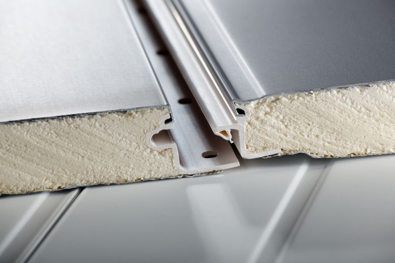

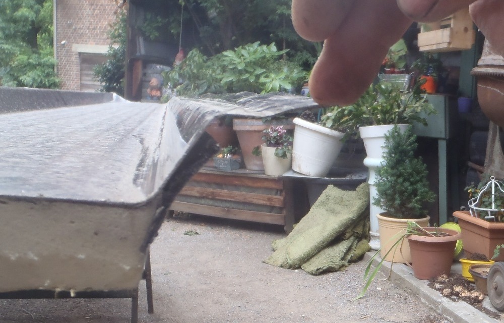

Panneau métallique isolé pour bardage.
Online
PostPosted: Fri 18 Dec - 20:54 (2015)    Post subject: Isolation Annexe habitation. Reply with quote

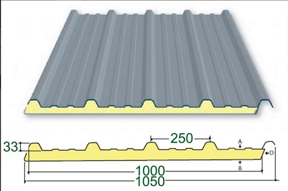

PANNEAU SANDWICH 30MM ÉCO
Last edited by Admin : PapyKy on Fri 10 Jun - 08:50 (2016); edited 1 time in total

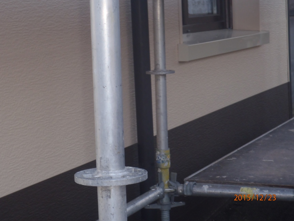

PostPosted: Wed 23 Dec - 18:32 (2015)    Post subject: Isolation Annexe habitation. Reply with quote

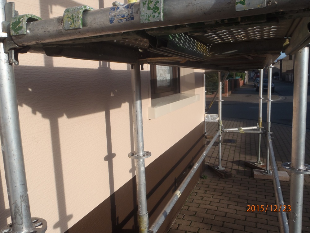

LA METHODE OBERGIN!
Obergin est un service d’isolation par l’extérieur, de protection et d’embellissement de façade qui présente 3 atouts majeurs :
Sécurité
  • Vous choisissez un service avec une expérience de plus de 20 ans
  • Vous bénéficiez d’une organisation rationnelle
  • Votre façade est garantie 10 ans

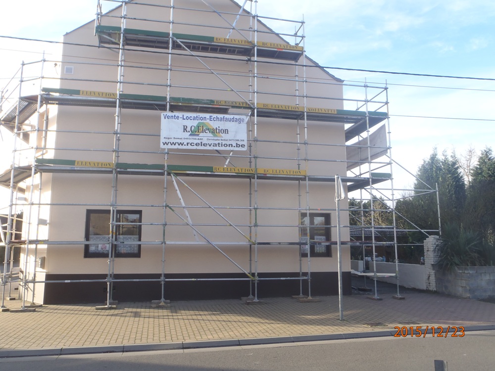

Avant et après.
Apres avoir reçu une pub dans ma boite au lettre, pour une façade réalisé dans le village par cette entreprise.
C'est propre, mais a quel prix, et pour combien de temps ??,  j'ai demandé un devis, A bientot pour savoir, PapyKy.

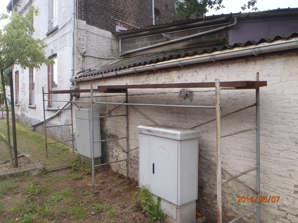

Online
PostPosted: Tue 7 Jun - 18:32 (2016)    Post subject: Isolation Annexe habitation. Reply with quote

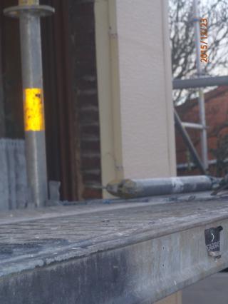

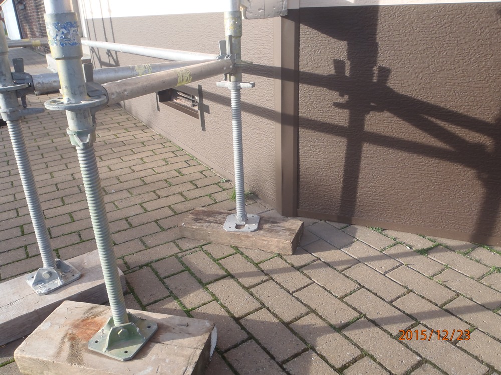

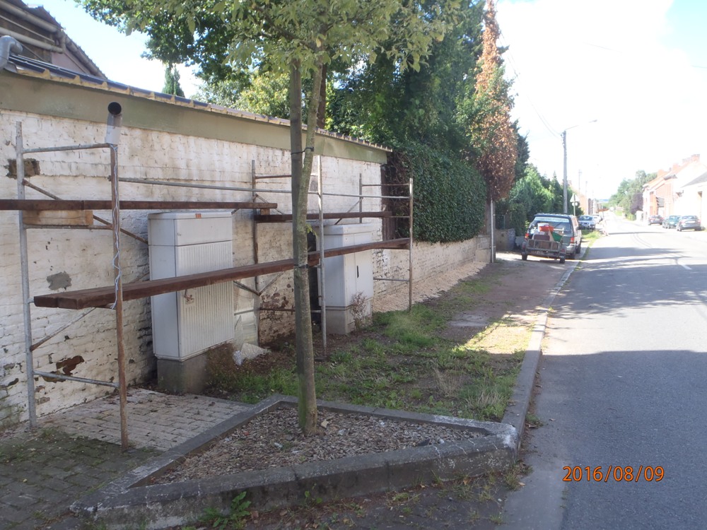

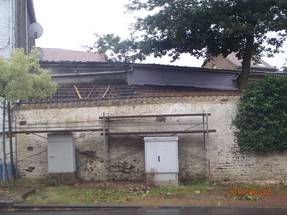

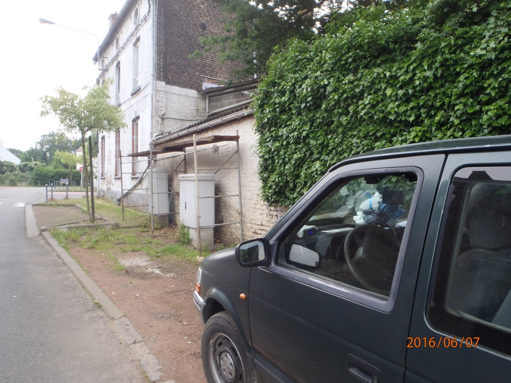

La mise en travaux.
Faut faire cela quand il fait beaux, donc, mise en place d'échafaudage, qui fut fait de tube de 5/4 et de 3/4, manchons & pieds en 4/4 .
Qui fut fait, chez moi, Ho....., il y a pas mal d'année, mais Marc qui a participé a l'asemblage, sans souvient, il n’était pas bien grand.
A été fait pour couvrir toute la face d'un coté de mon bâtiment, quand j'ai refait la couverture du toit de l'abitation, avec 1064 Eternit mise en losange.
Au total 16 éléments qui sont fait de tube de récupération dans l'entreprise ou je faisais les 4 pauses (Mécanicien Sidérurgiste).
Cela n’existe plus, l'on appelais cela le gros train de 750 Mm et un 'bloming' situé a 'Couillet', HS.

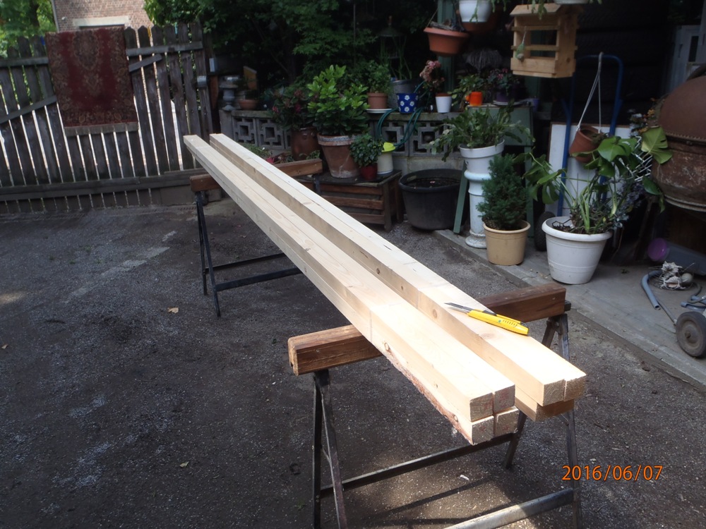

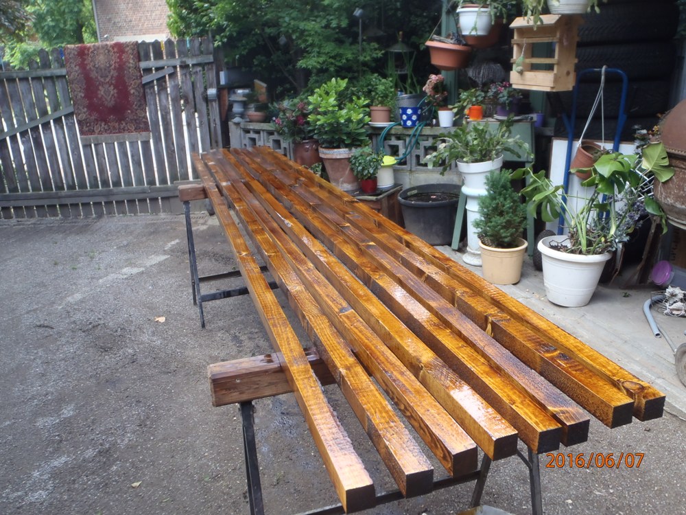

Les préparatif pour un petit toit d’extension d'une salle de bain, petit atelier et car-port.
Une toiture qui est en forme de double parallélépipède, cela va devoir est recoupé de tout cotés.
Et en plus avec une pente variable, mais cela va resté simple a réalisé.

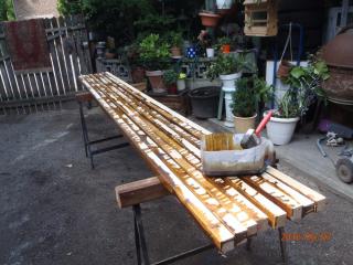

Deux bottes de 4 chevron de 45 x 45 Mm, vont subir un traitement 'perso'.
Une deuxième couche pour bien imprégner les bois.
Mais voila un orage, foutu mois de juin 2016, A plus, PapyKy.

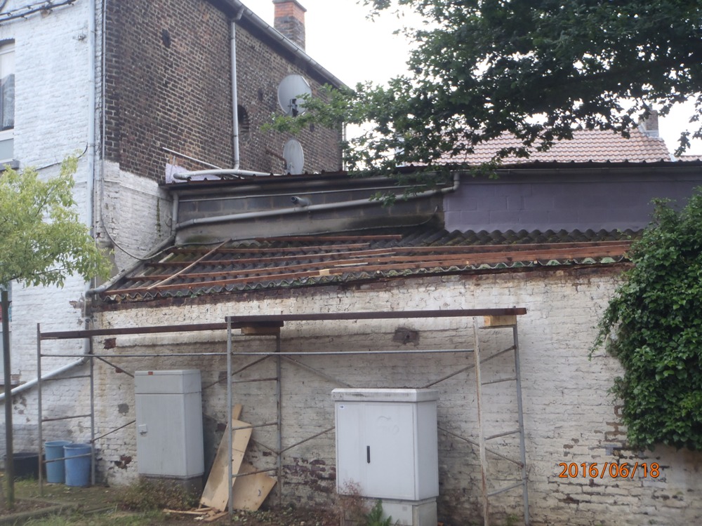

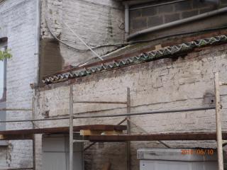

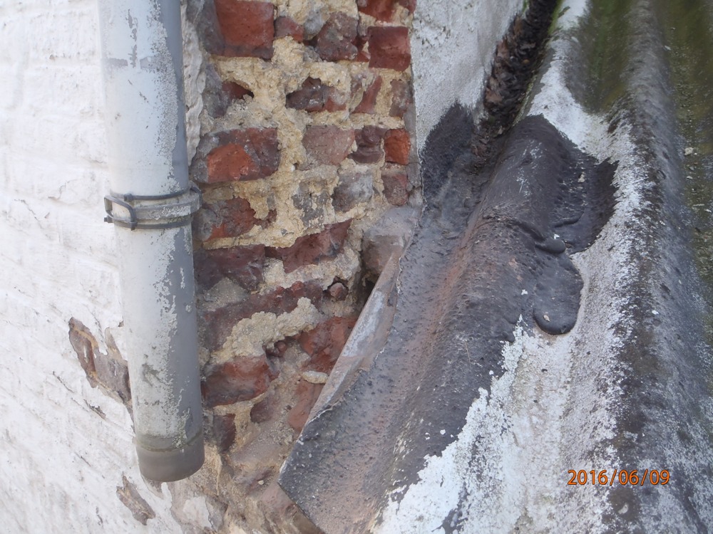

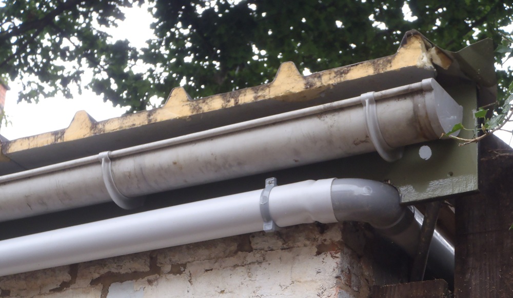

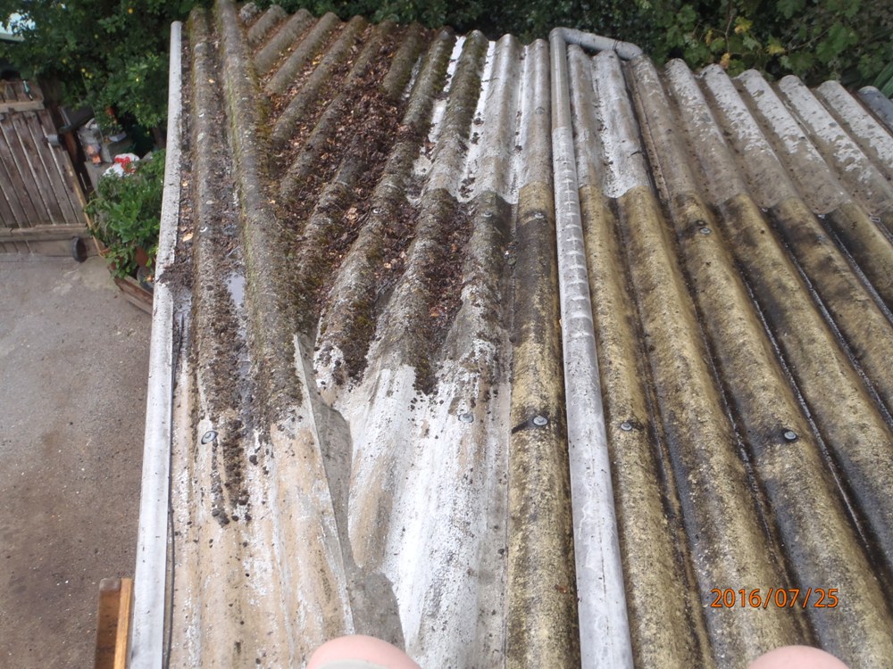

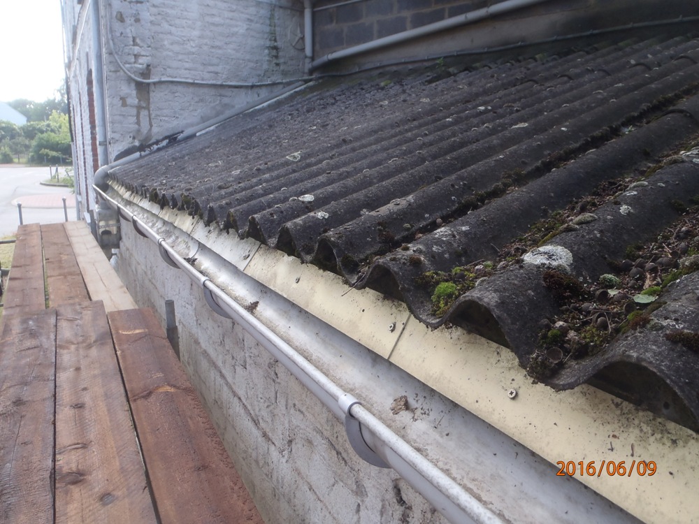

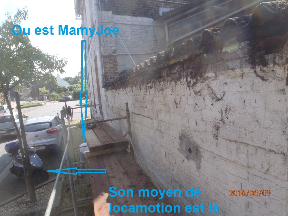

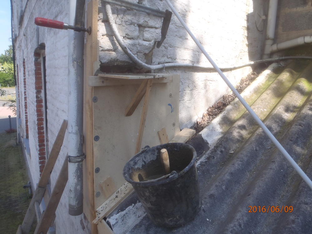

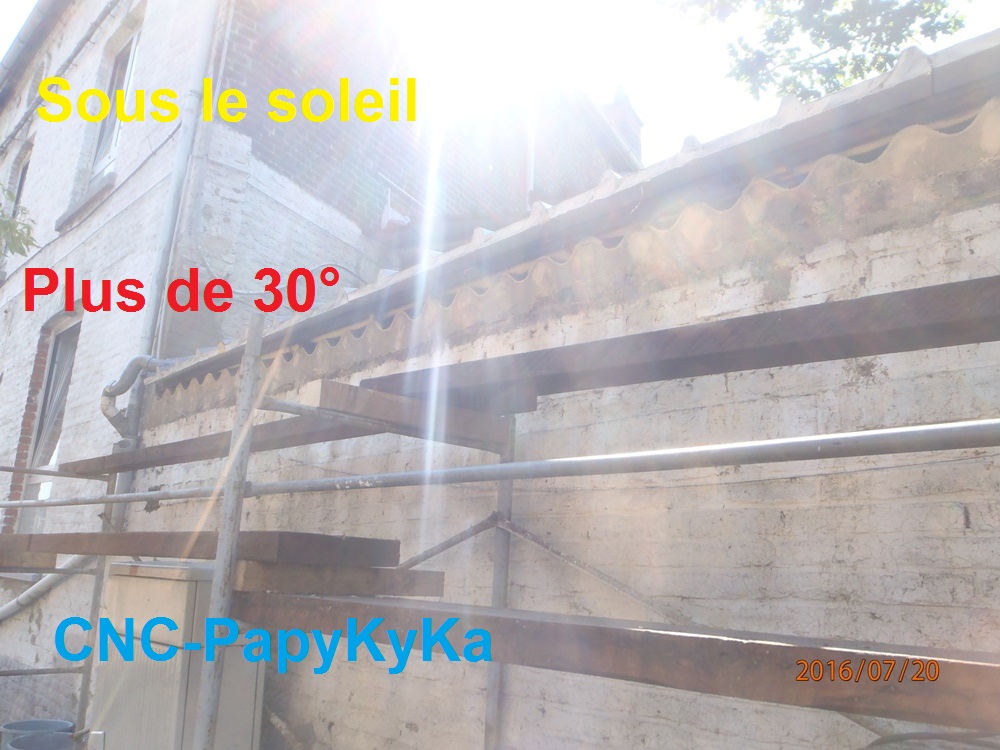

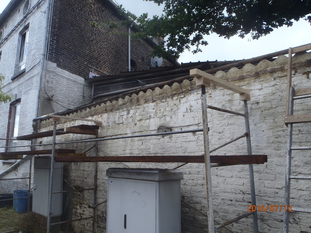

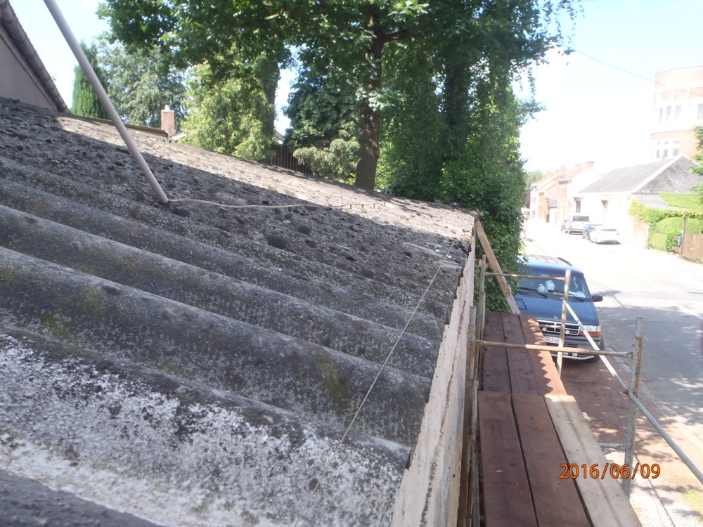

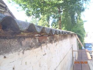

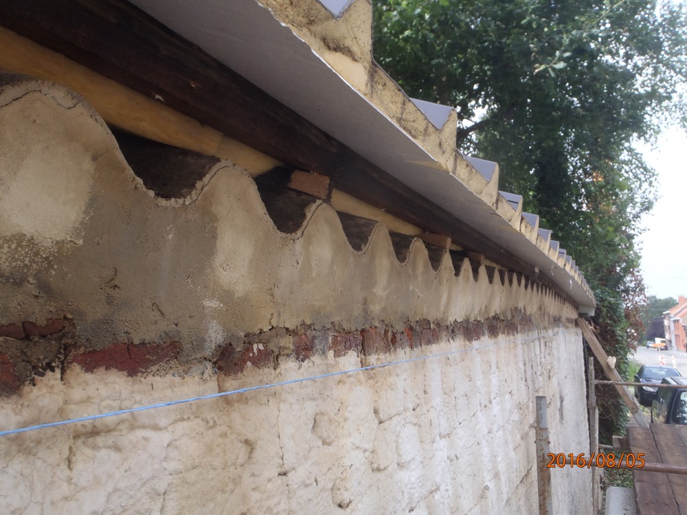

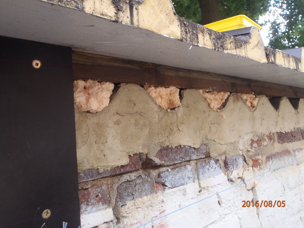

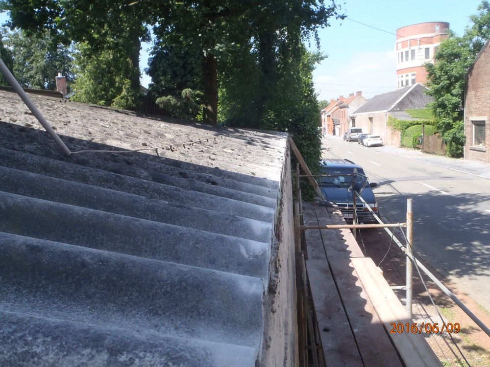

La suite, le démontage de la corniche.
Cela fait plus de 40 ans que cette couverture a été mise en place, mais cette corniche en PVC a été remplacée deux fois et toujours une entrée d'eau.
Pour preuve la 'plate' (planche de bois posée sur le mur), a bien souffert, pourtant j'ai pas l’intention de tout retiré, donc il faudra re-supporté les ondulés.
Le coin du bâtiment principal, était tout fissuré donc tout 'buriné' et sera remis de niveau en fonction de le face du murs arrière.
Mais pour refixer les ondulé sont coupé a hauteur du murs, et remis droit et de niveau, car en fin de compte c'est deux construction différente.
Recoupé suivant le cordeau a l’aplombe du murs, a la disqueuse de 125 Mm.
Comment faire tenir tout cela ne sera pas simple, mais j'en reparlerais en temps utile.
Je doit faite cela car plus rien ne tenais et en plus j’avais une infiltration d'eau, en plus un nid de fourmis, du a l'humidité.
Au totale 5 seaux de béton fort liquide sont rentré dans le coffrage, reste a laissé durcir, et peut-être plafonné si pas lisse, A plus, PapyKy.

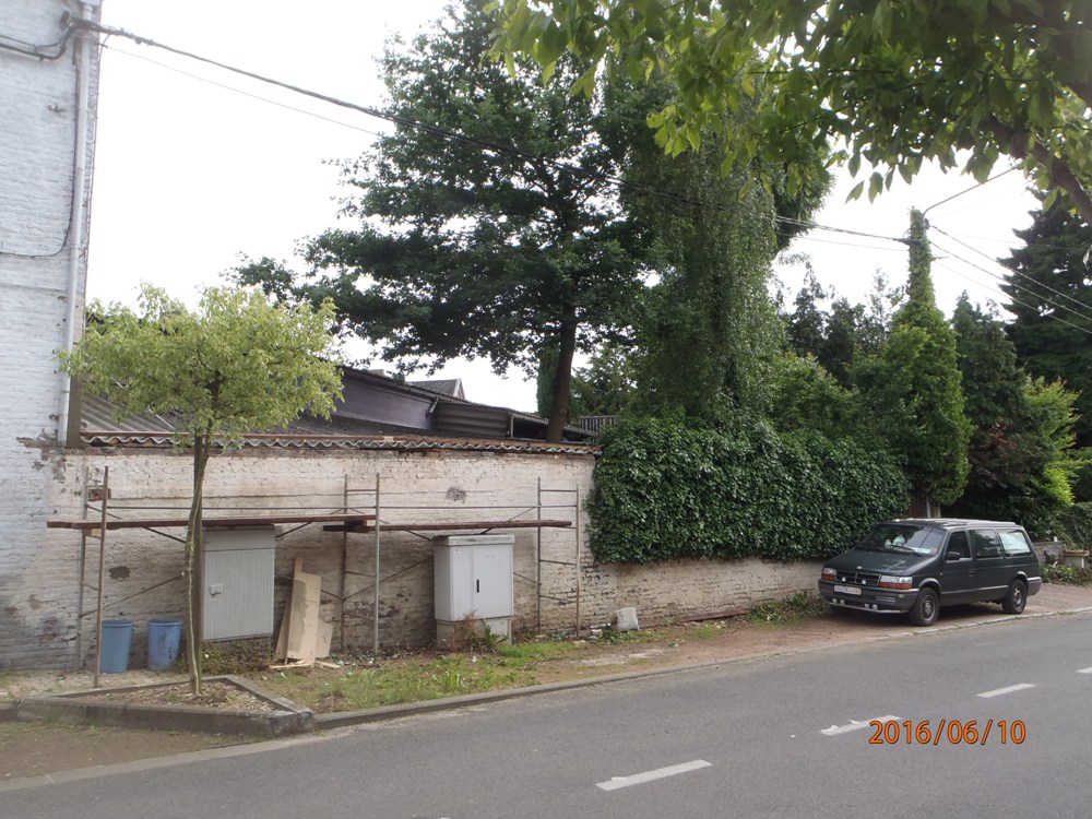

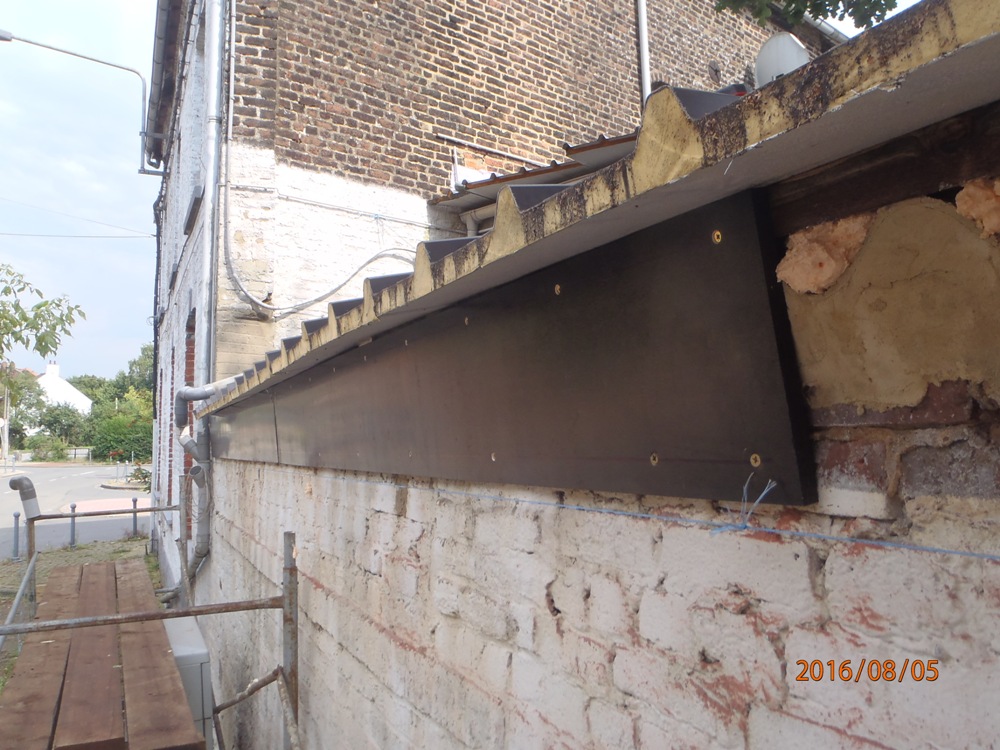

PostPosted: Fri 10 Jun - 18:51 (2016)    Post subject: Isolation Annexe habitation. Reply with quote
La suite.....
Décoffrage et finition de l'aspect, et les chevrons sont fixer avec des boulons de M6, a travers les ondulés et les bois, mais pas seulement,
Le panneau bakélisé de 19 Mm, qui sera fixé au mur et a ce premier chevron, qui reformera l'ensemble
Maintiendra aussi la corniche en PVC récupérée, qui sera nettoyée car pas cassée au démontage.
Le premier chevron est placé avec des cales pour remettre tout droit, et une pente d'une partie du toit.
Le reste sera plus simple, car les prochain chevrons seront espacé d'une valeur des largeurs des isolants de laine de verre.

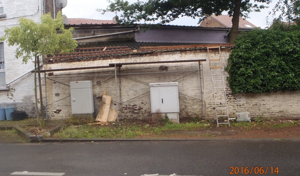

PostPosted: Tue 14 Jun - 19:05 (2016)    Post subject: Isolation Annexe habitation. Reply with quote
Mais pas pour longtemps car il ce remet a tombé de l'eau.
Alors l'on fait autre chose, sur 'TroKa-CNC', bien au sec, PapyKy.

Entre deux averses.
J'ai eu juste le temps de replacé les tuyau PVC, car l'eau coulais sur le murs, A plus, PapyKy.

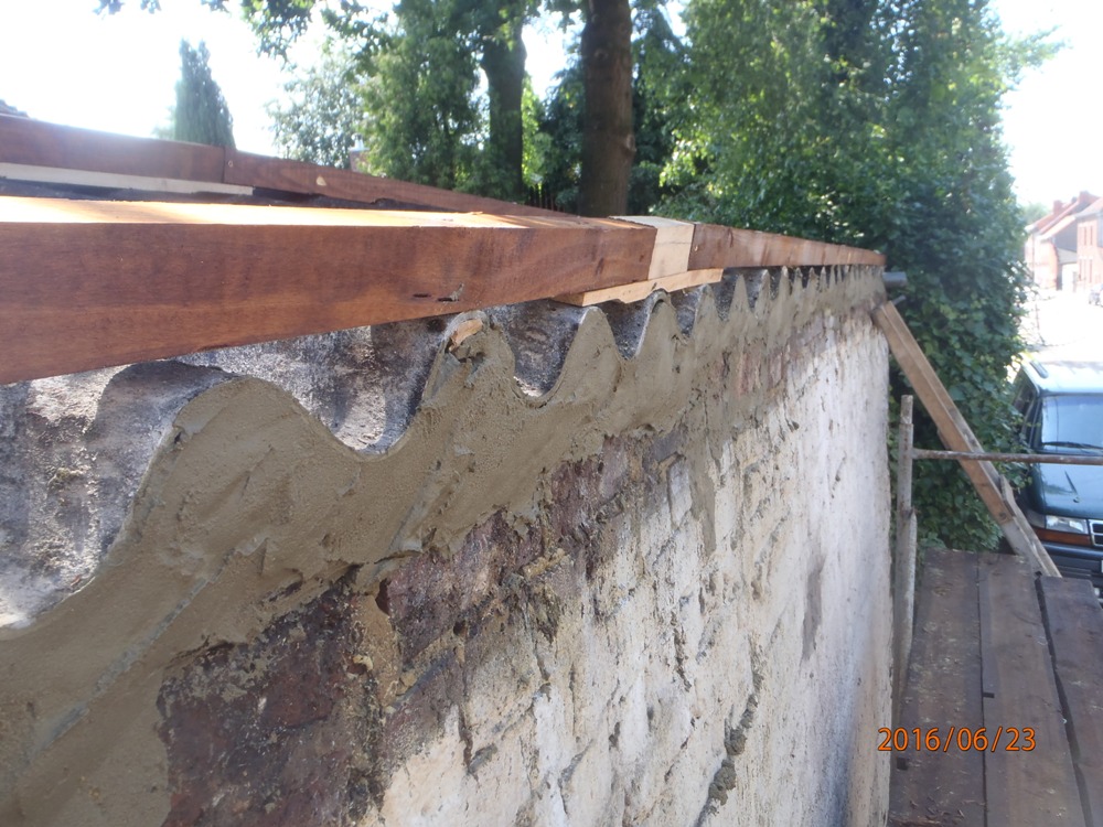

Online

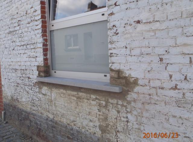

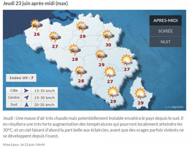

PostPosted: Thu 23 Jun - 17:21 (2016)    Post subject: Isolation Annexe habitation. Reply with quote

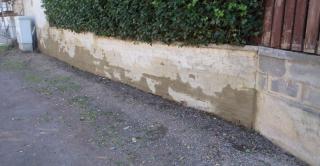

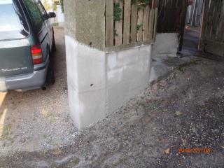

La suite, et profité avoir fait du mortier.
   A 17.15 h
Les briques de fermeture du dernier châssis remplacé, et oui avec ce temps de pluie, c’était pas encore fait.
Ce matin 26°, cimentage et remplicage des ondulés, juste avant un orage d'une heure.
14.30h  a 23°, le finissage, en tout 4 sceaux de ciment avec de petit cailloux, pour avoir un remplissage plus facile.
Un dernier coup de truelle sera fait dans 2 heures pour finir le travail, A plus, PapyKy.

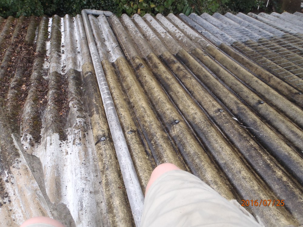

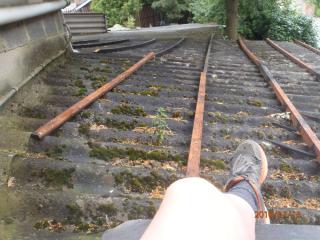

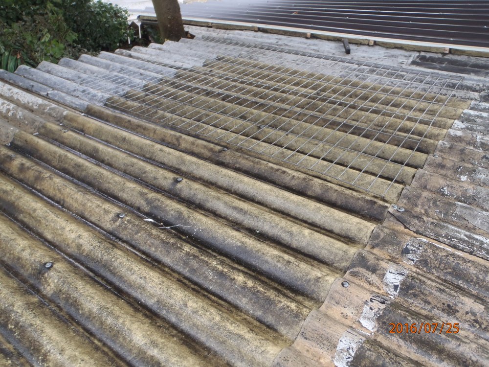

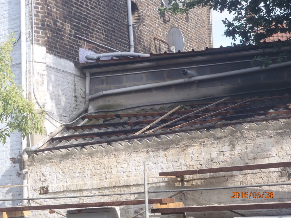

Petit incartade sur ce toit.
Cette partie est facile car les bois de soutien sont des rondins placé sur les murs, dans le sens des ondes,
Et comme l'on voie les tirefonds, simple a retrouvé leurs emplacement, ( il y était déjà a l'achat du batiment, + de 40 ans de cela),
Mais j'ai remplacé les ondulés en 'Coverit' sans amiante, tout comme la toiture du bâtiment principale.
Voila la premiere partie est lattée, reste la seconde partie, A plus, PapyKy.

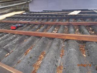

Online

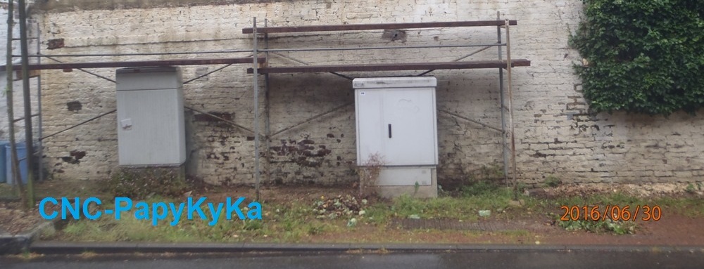

PostPosted: Thu 30 Jun - 17:33 (2016)    Post subject: Isolation Annexe habitation. Reply with quote
La suite avec Marc.
Faut être deux pour fixer les boulons au travers les ondulés.
Reste a déterminé les longueurs des tôles, Pas deux identique, et au prix d'achat, être au plus juste faut bien faire les mesures.
Voila juste avant la pluie de ce matin, temps de Mer.e, de ce fin juin 2016, Merci a Marc, A plus, PapyKy.

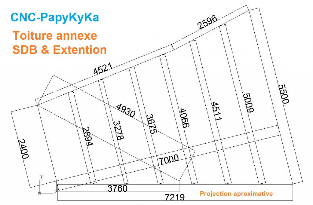

PostPosted: Wed 6 Jul - 18:25 (2016)    Post subject: Isolation Annexe habitation. Reply with quote
J'ai fait mes prise d'alignement par rapport au mur de l'habitation,
Reporté des parallèles de chaque fois un mètre pour avoir la longueur de chaque tôles.
Dimensions, avec un dépassant de 100 Millimètre pour la corniche, ce qui me donne,
2.800 Mm.
3.120 Mm.    6.100 Mm pour les deux plus petite seront coupée sur place.
3.410 Mm.    3.600 Mm longueur standard et qui devrais être de stock.
3.725 Mm.    4.100 Mm.
4.270 Mm.    4.600 Mm.
4.880 Mm.    5.100 Mm.
5.475 Mm.    5.600 Mm.  Surface utile de ?????
Donc une superficie total brute de 29.100 M², a 18.76 € = 546 €uros.
Je vais faire un dessin pour représenté ce toit en double parallélogramme,
A plus pour la suite, PapyKy.

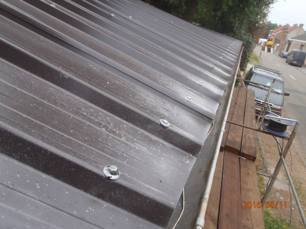

Bien fait d'attendre ce mois de juillet, une promotion sur les tôles isolée, Eco 30.
J'ai fait plusieurs revendeurs et une des revendeurs me demandais 660 €, a Sombreffe.
Chez ce revendeur une remise est faite si l'on vient les prendre sur place en ce mois de juillet 2016.
Le prix demandé est de 510 €uros TVAC, une différence de 150 €, Bonne vacance a tous, PapyKy.

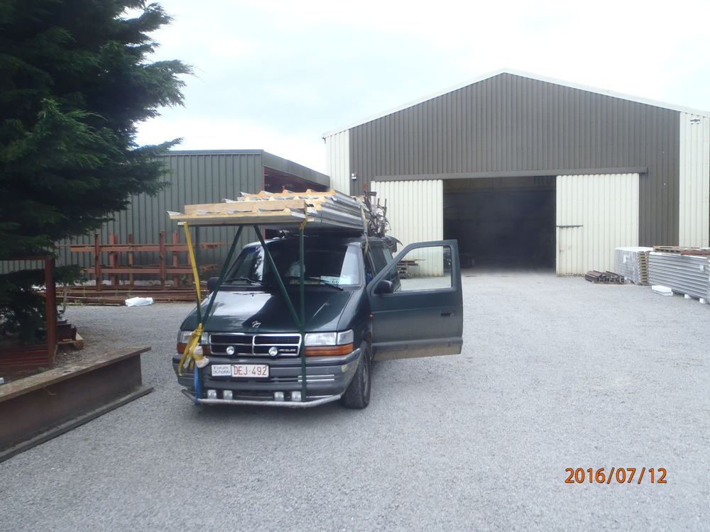

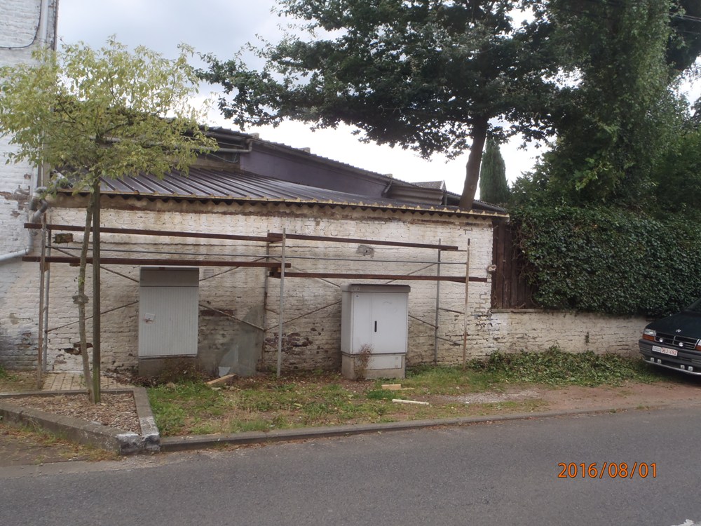

PostPosted: Tue 12 Jul - 17:31 (2016)    Post subject: Isolation Annexe habitation. Reply with quote
La suite, allez chercher les tôles.
Reste a les découpés avec le bonne angle, et les placés sur le toit, A bientot, PapyKy.

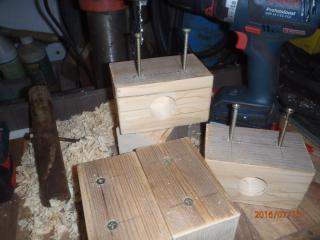

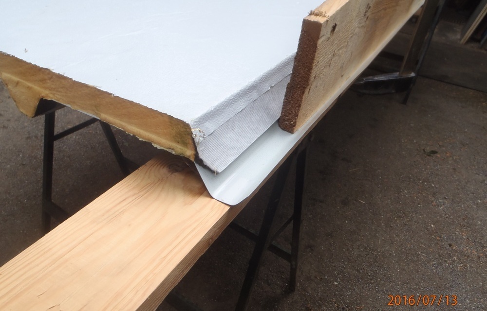

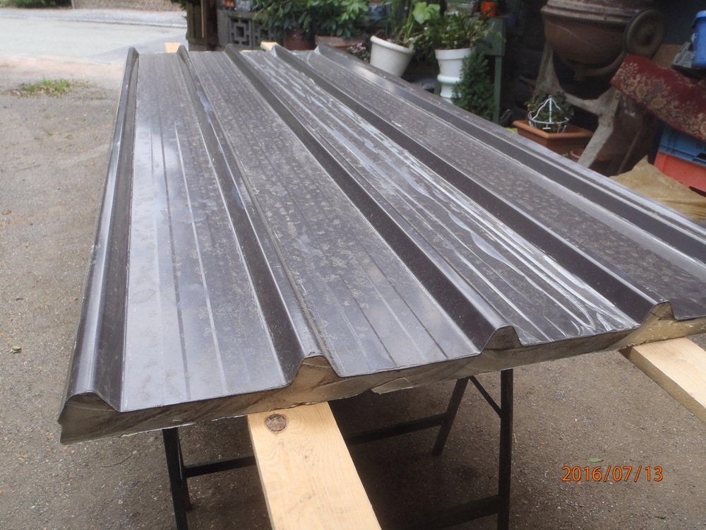

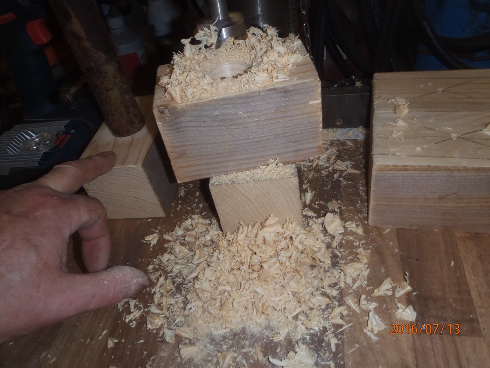

PostPosted: Wed 13 Jul - 12:06 (2016)    Post subject: Isolation Annexe habitation. Reply with quote

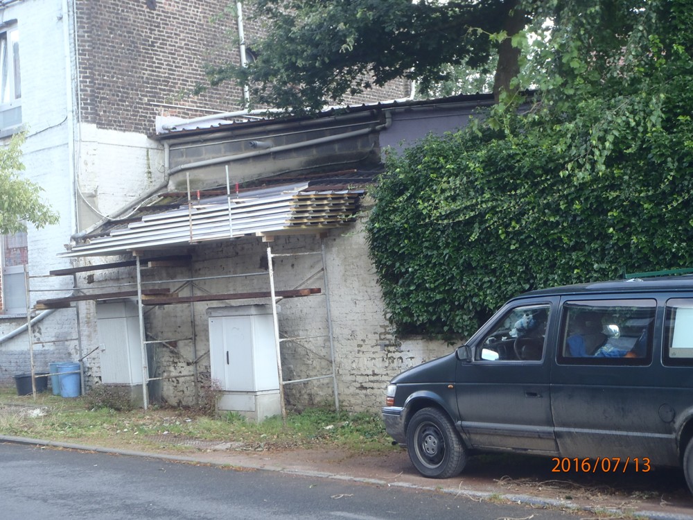

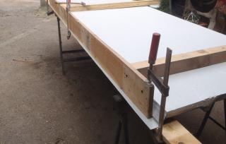

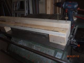

La suite des préparatifs.

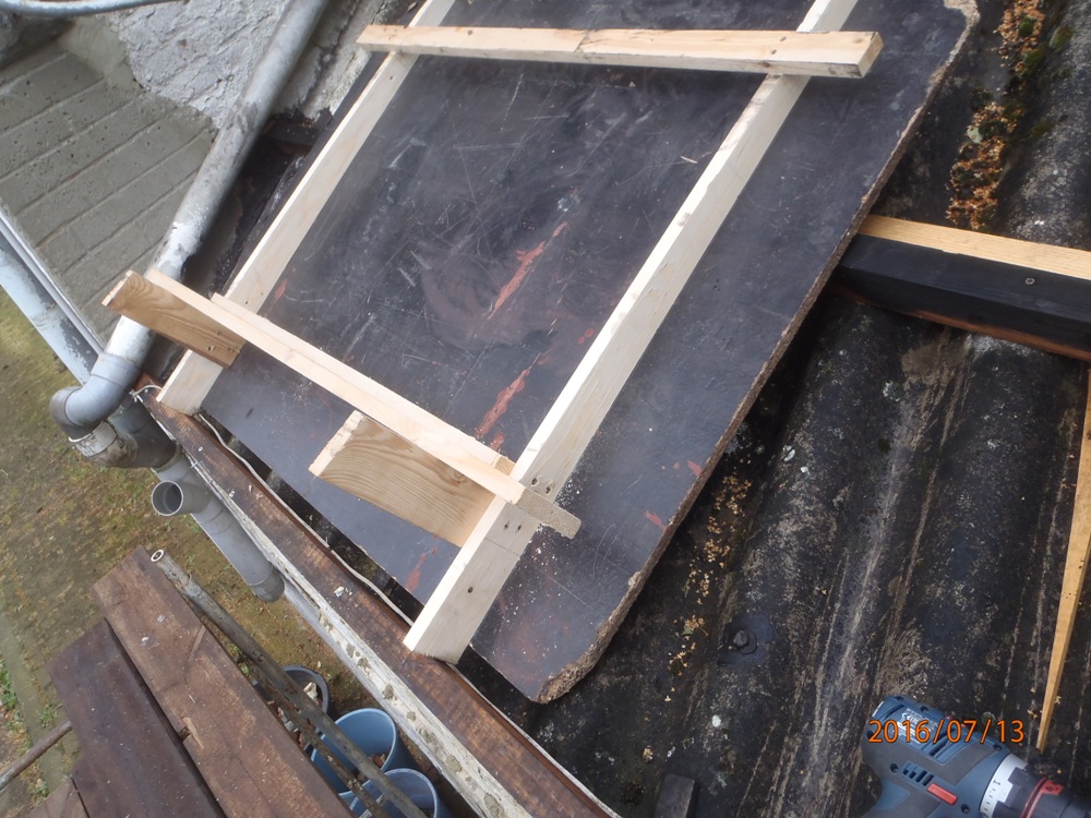

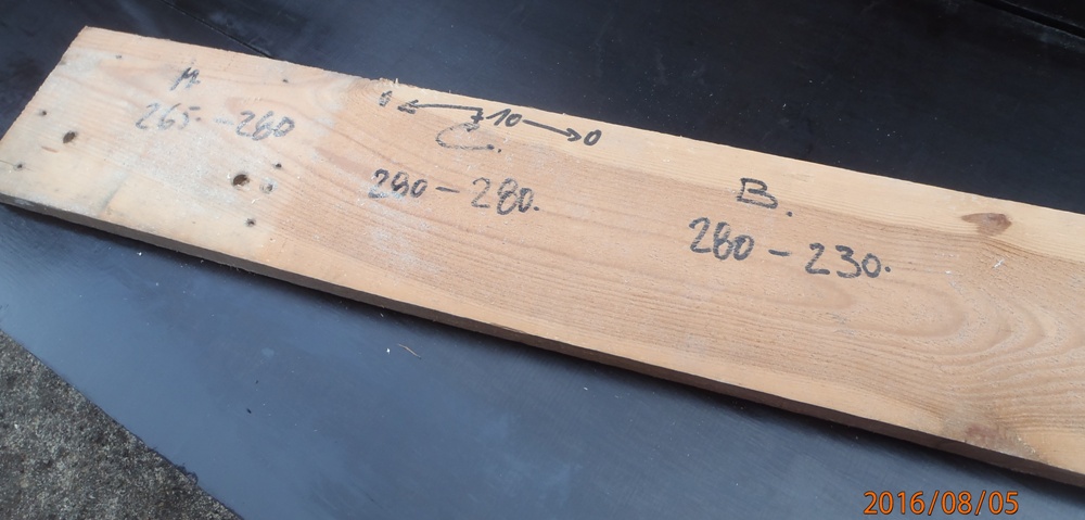

Pour placé les tôles sur l’échafaudage sans les abîmés, il me faut un support en bois sur les tubes d’emboîtement supérieur.(tube de 1' de diamètre, 34 Mm)
Pour évité que ces bout de bois de sapin, ne casse, des vis sont mise dans des avant trous, et des deux cotés.
Reste a déplacé les tôles sur ce support, A plus, PapyKy.

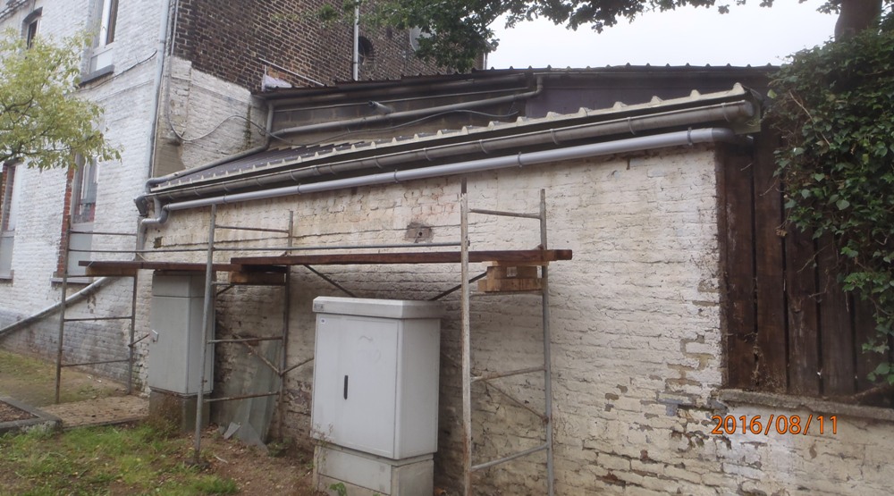

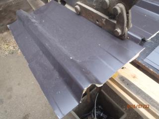

Online

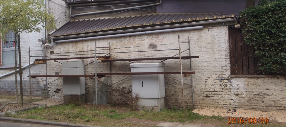

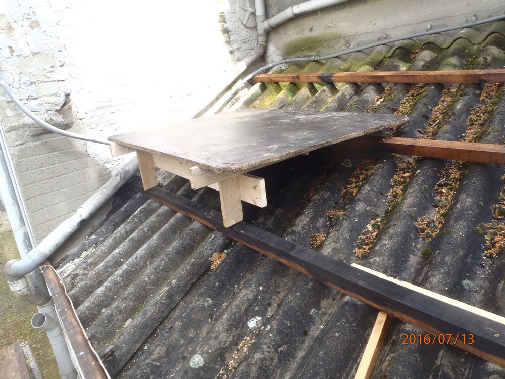

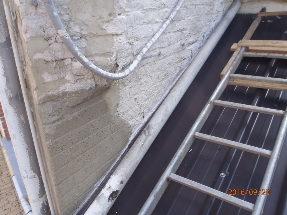

PostPosted: Wed 13 Jul - 20:18 (2016)    Post subject: Isolation Annexe habitation. Reply with quote
La suite, entre deux averses.

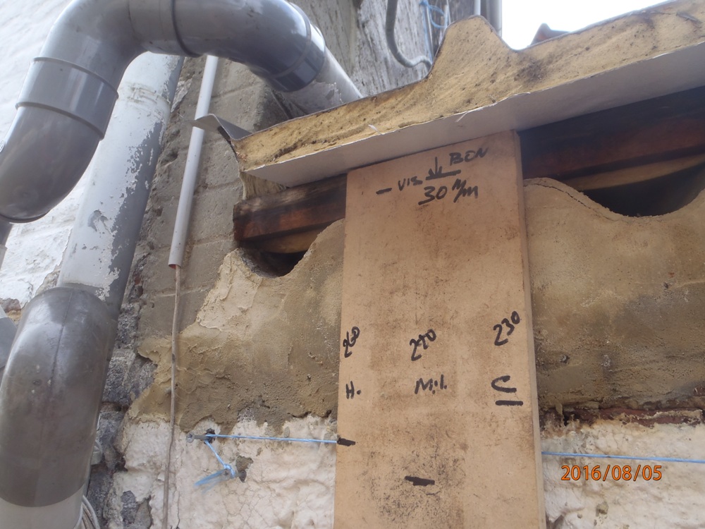

La première tôle (2.800 Mm) sera encastrée dans le mur, dans une rainur fait a la disqueuse, pour ce là il me faut redressé le bord de cette tôle.
Ce bord de tôle sera pliée dans l'autre sens, pour remonté dans la rainur du mur.
Un plancher est construit pour avoir facile pour faire cette encastrement, utilisé une disqueuse n'est pas sécuritaire.
Ne pas laissé sur place avec ce temps de Mer..e, et sécurisé les tôles pour évité de les retrouvé sur le sol, en cas de vent, toujours possible.
Ho Là, le GV est bien sale, He oui, pour revenir avec les tôles, j'ai fait le trajet de retour par les petites routes bien boueuse. (123 Km allez retour).
Merci a Marc pour avoir déplacé les tôles, du toit du GV a échafaudage, car seul, pas possible, A plus, PapyKy.

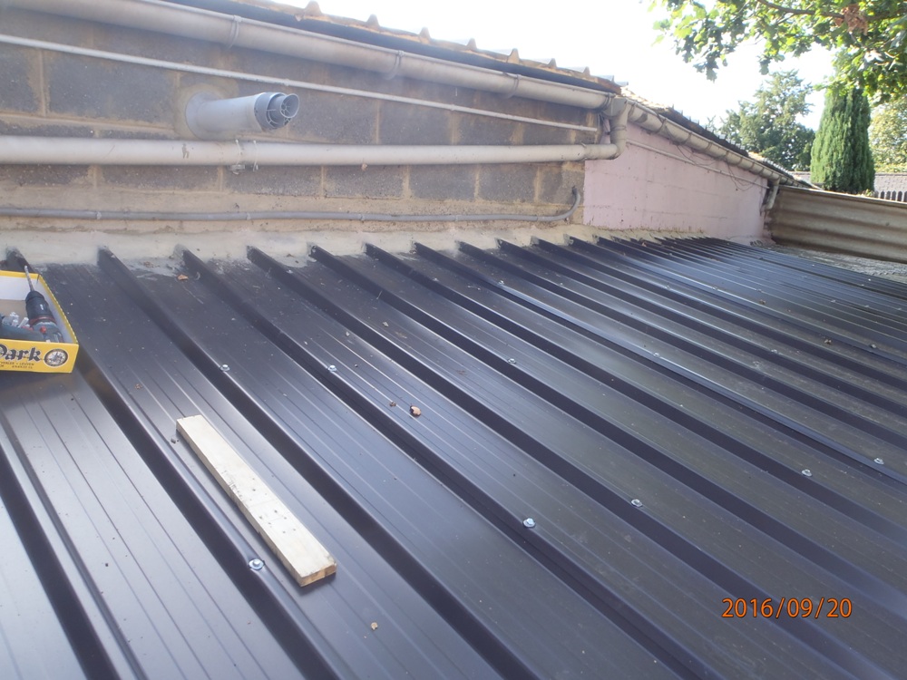

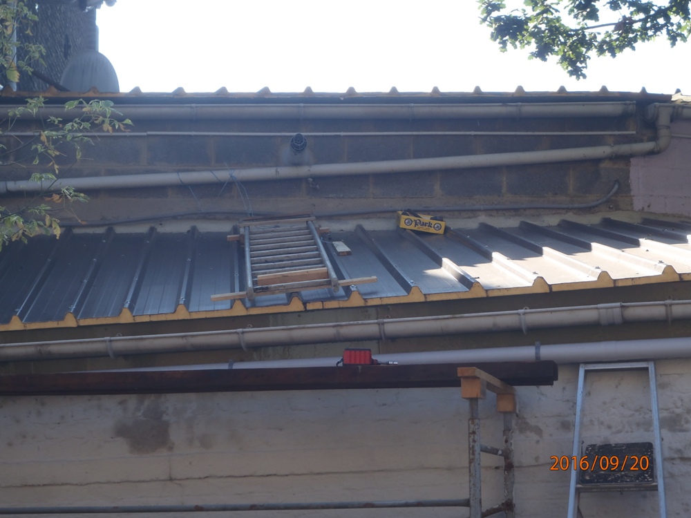

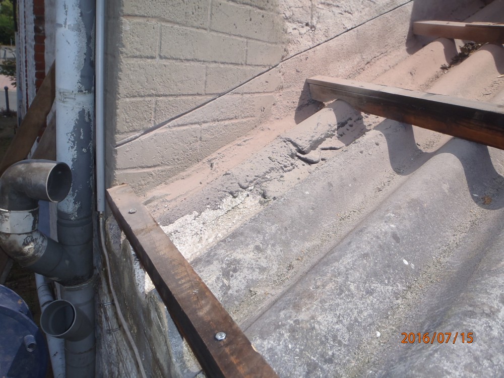

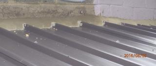

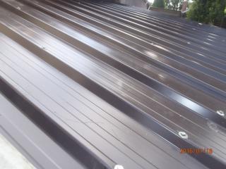

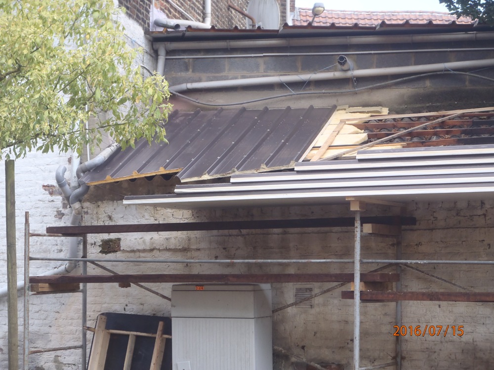

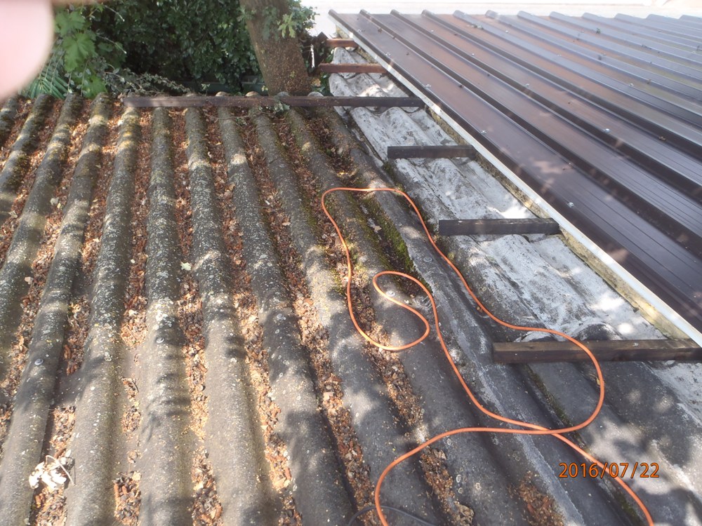

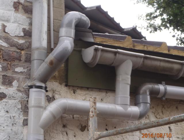

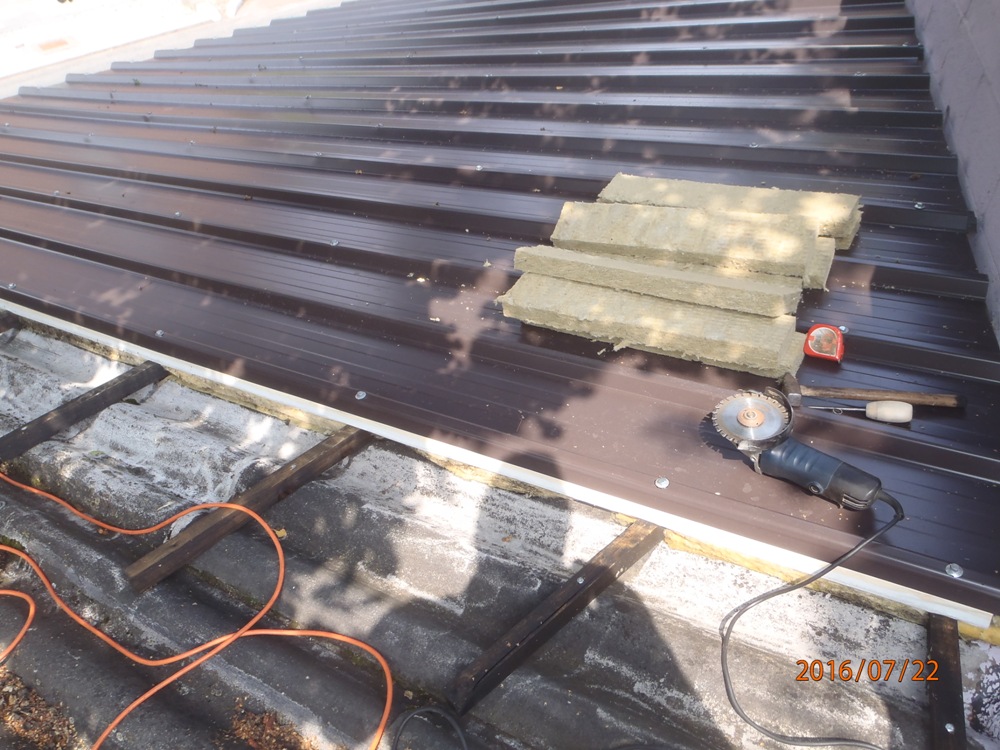

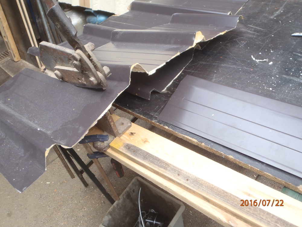

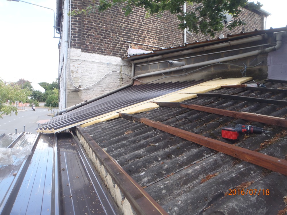

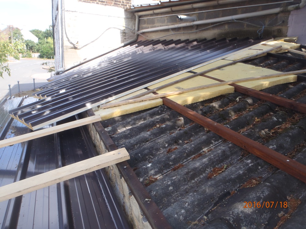

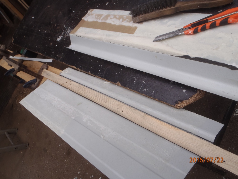

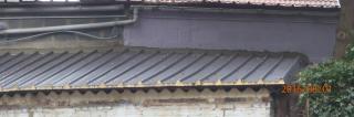

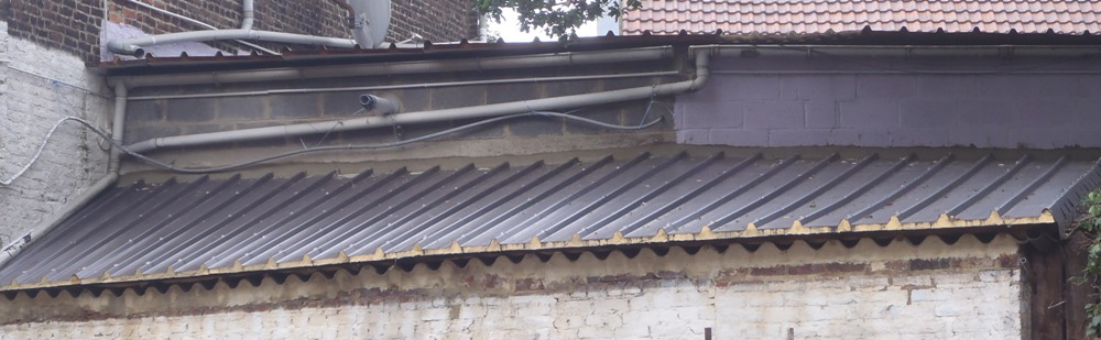

PostPosted: Fri 15 Jul - 21:59 (2016)    Post subject: Isolation Annexe habitation. Reply with quote

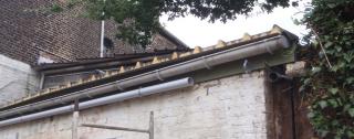

La suite, tôles 1 & 2.

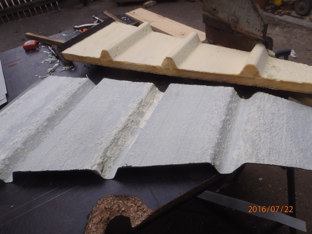

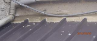

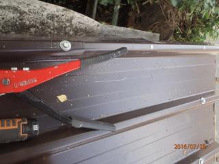

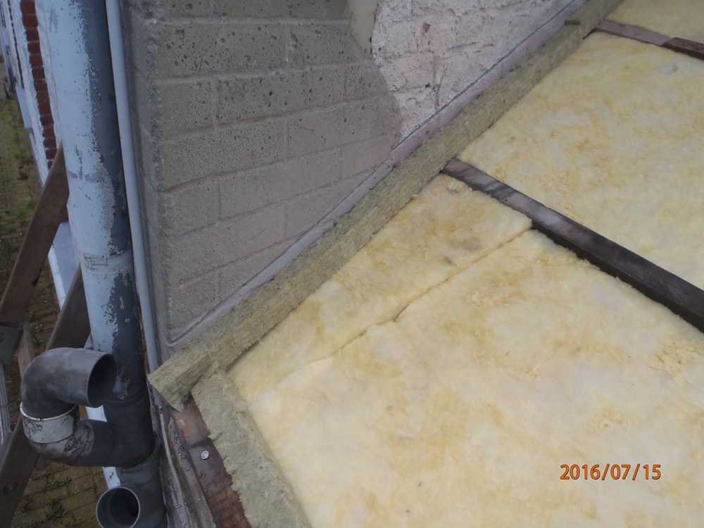

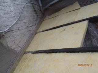

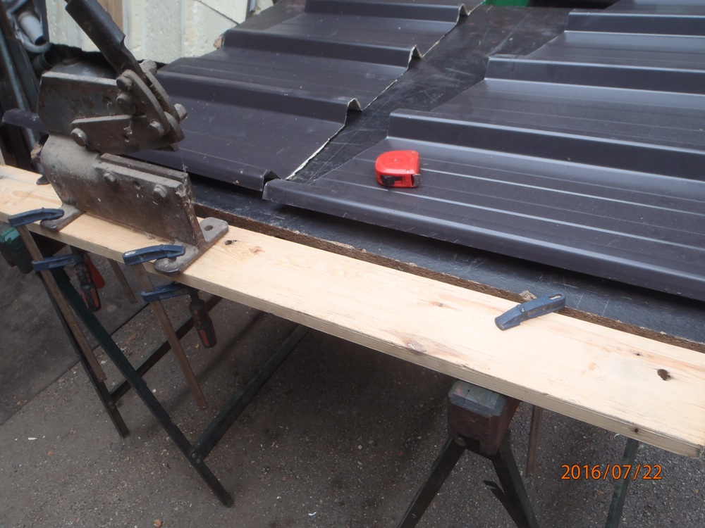

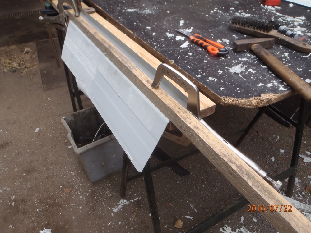

Apres avoir présenté la tôle la plus courte, un trait de  référence pour un coup de disqueuse, sur 30 Mm de profondeur.
L'isolant est placé entre les bois, et une bande de laine de roche est placé sur les bords ou il y a pas d'isolant sous les tôles.
La tôle est coupée dans sa partie supérieur, suivant l'angle reprit par un équerre fait de trois lattes, fixé ensemble par trois vis.
L’équerrage est presque a l'angle droit sur la partie supérieur, et des tirefonds de 100 Mm, avec des rondelles avec joint de bitume, sont placée.

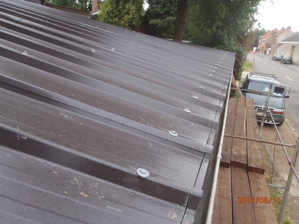

Tout comme la suivante, que je n'ai même pas du coupé, comme les 3 & 4, mais cela ne va pas duré.
La descente d'eau PVC, est replacé provisoirement, après avoir retiré le film plastique de protection, quel crasse a retiré.
La partie inférieur sera coupée quand toutes les tôles seront placée, 100 Mm plus longue suivant le mur.
Les suivantes seront plus facile a placé car la pente est de moins en moins inclinée, A bientot pour la suite, PapyKy.

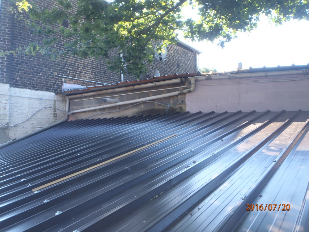

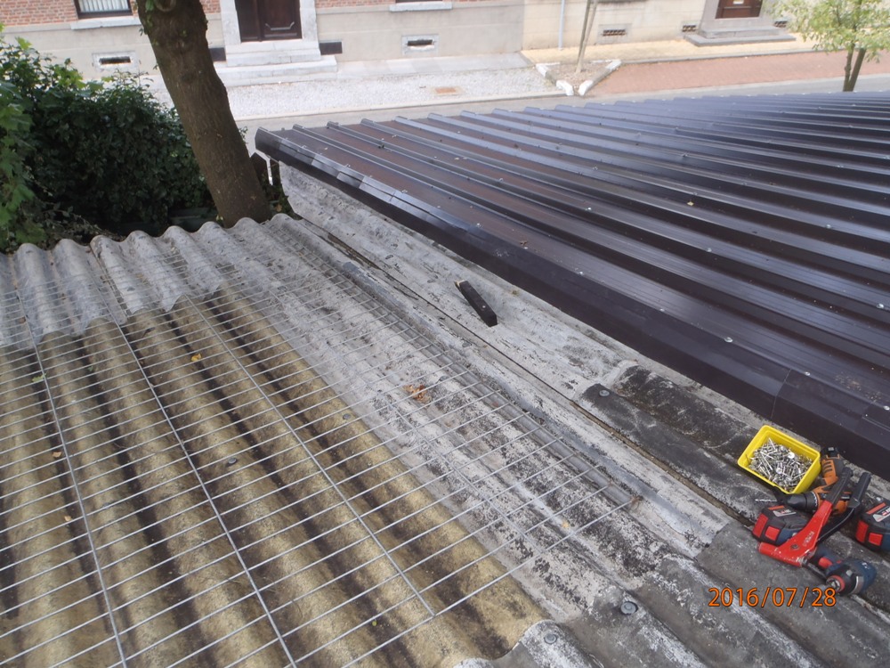

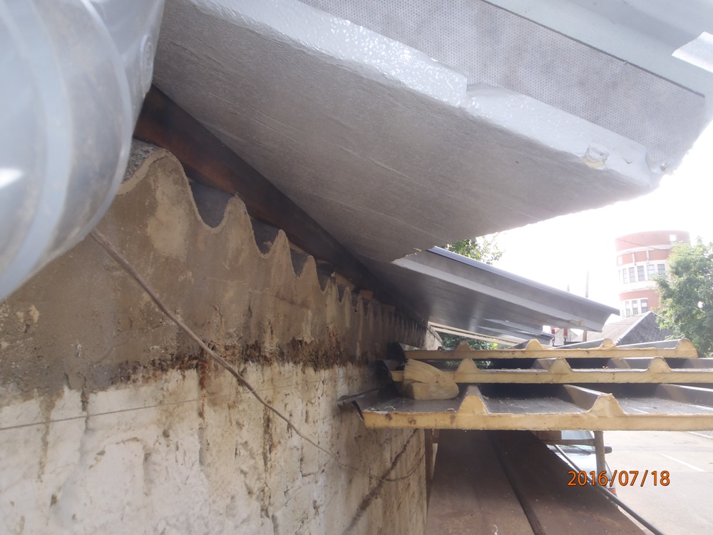

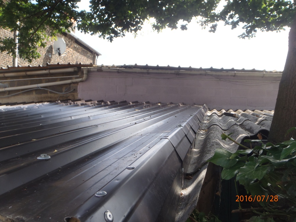

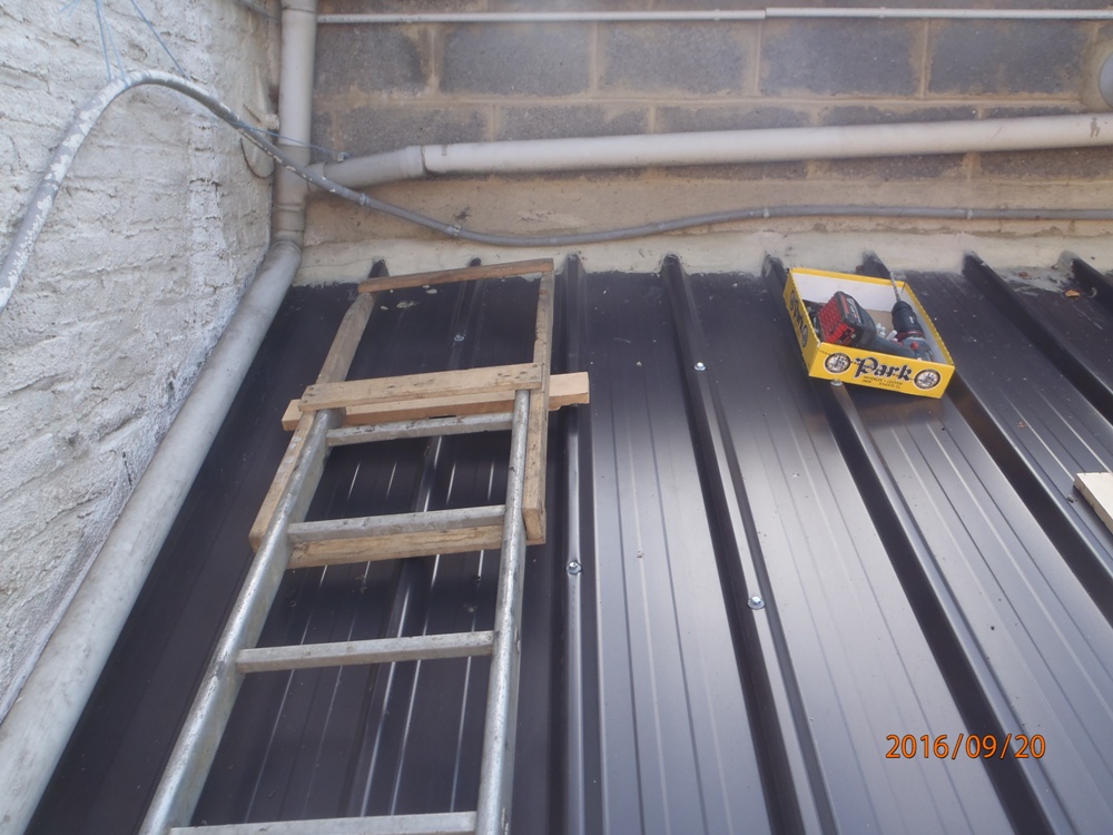

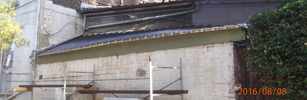

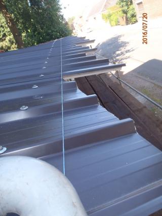

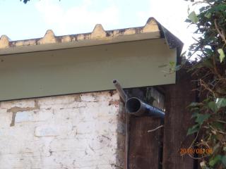

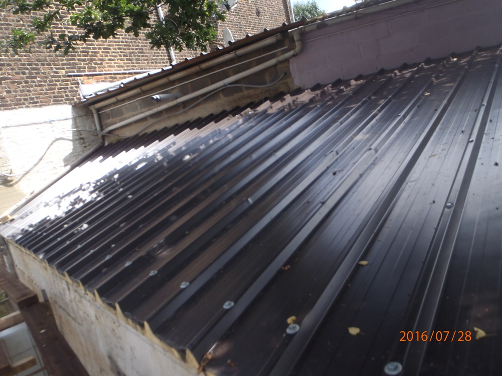

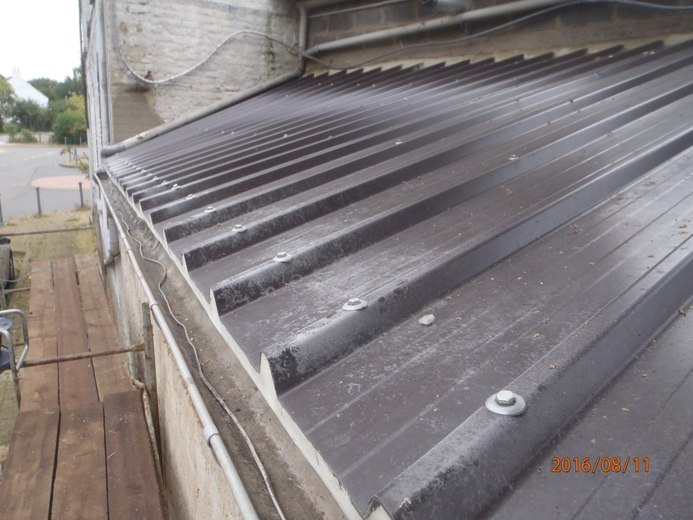

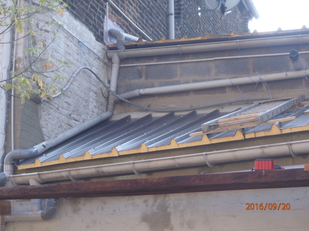

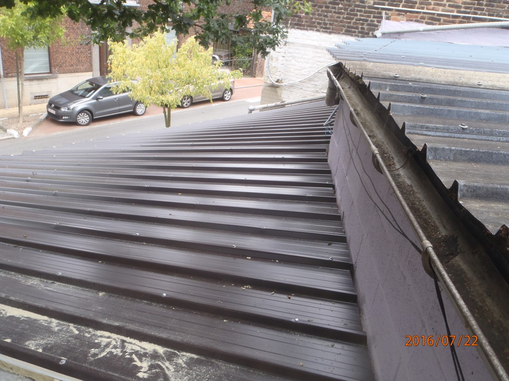

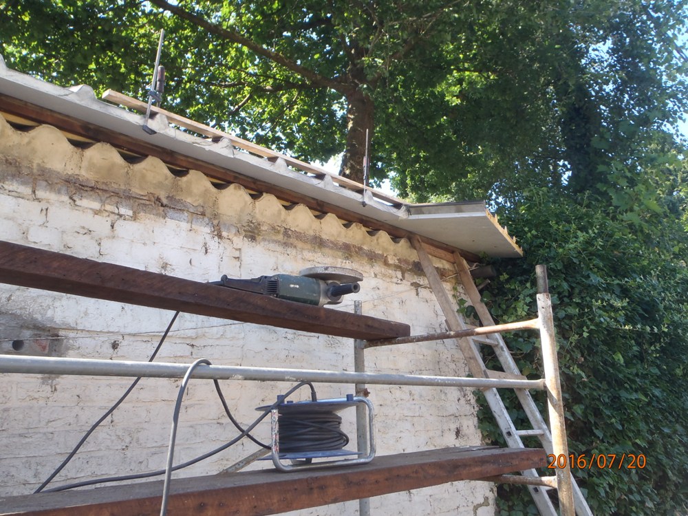

PostPosted: Mon 18 Jul - 18:18 (2016)    Post subject: Isolation Annexe habitation. Reply with quote
La suite, tôles 3 & 4
Cela ce présente bien pour la coupe au dessus de la futur pose de corniche en PVC.
Les tôles seront recoupée, quand elles seront toutes en place, A plus, PapyKy qui a eu bien chaud par c'est 30°.

La pose des 5-6-7.
Mon fils Marc est venu hier pour la pose des 3 derniere tôles, apres avoir coupé la partie supérieur, suivant le mur (+/-15/20°).
Ce matin sous cette chaleur, heureux, je suis a l'ombre, pour mettre les deniers tirefond.
J'avais une ficelle de maçon, mais cassé trop vite, donc..., une corde a ballot, fera l’affaire pour tracé la découpe les tôles a hauteur de la futur corniche en PVC.
Coupé les tôles avec une disqueuse, relativement facilement, mais avec cette chaleur qui monte a plus de 30°.....
La suite sera pour plus tard, PapyKy.

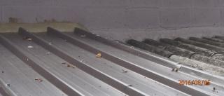

PostPosted: Fri 22 Jul - 19:29 (2016)    Post subject: Isolation Annexe habitation. Reply with quote
La suite, le rattrapage des niveaux avec les ondulés.
Cela est propre, 28 M², mais comme les tôles sont 100 Mm plus haut, il faut faire un rattrapage des niveaux.
Une bande de laine de roche est placée, sous les tôles, pour évité les bruits du vent qui pourrais être désagréable.
Pas mal de saleté sont dans cette onde, qui sera nettoyée a la haute pression d'eau.
Les chevrons sont coupé, reste maintenant a concevoir un solin, comment faire ????, A plus, PapyKy, qui a une petite idée.
Online

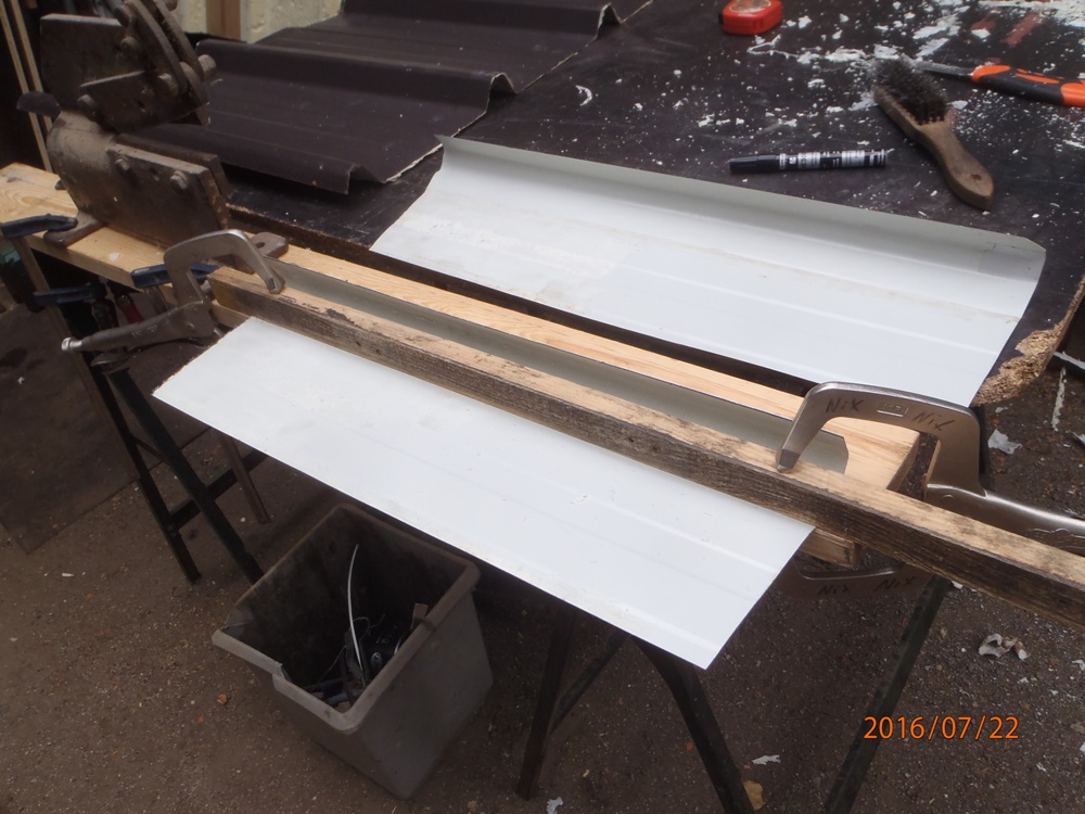

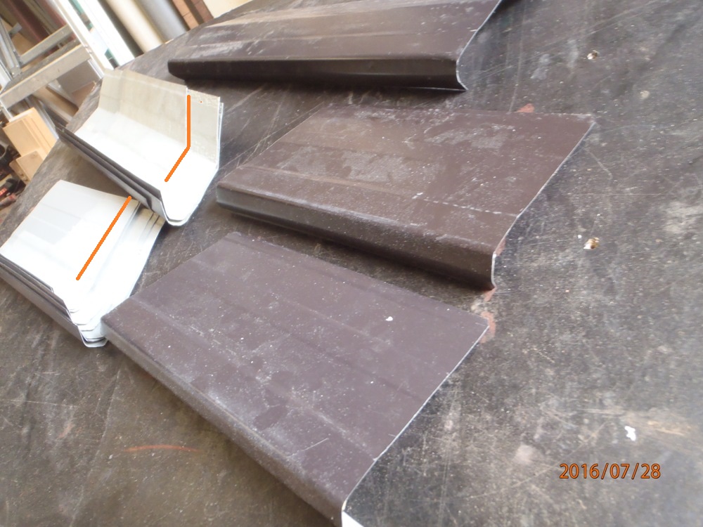

PostPosted: Fri 22 Jul - 19:54 (2016)    Post subject: Isolation Annexe habitation. Reply with quote

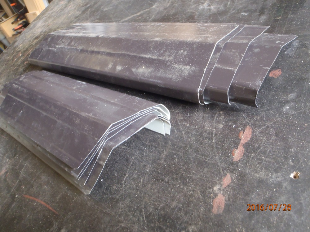

La suite, fabriqué des tuiles en tôles avec les chutes coupée.
L'isolant est retiré des tôles, pour les coupés en tuiles, de différente longueurs.
Cela ce fait facilement a la cisaille, faut retiré la mousse qui reste sur les tôles coupées avec une brosse de fer.
Tracé les retaille a refaire, pour avoir les bonnes dimensions, il me faut couvrir plus de 5.000 Mm.
Pincée entre deux bois pour redressé un plis, pour recouvrir l'isolant qui sera dessous.
En tout, 13 bouts de tôles sont profilée de 400 à 520 Mm de long, pour leurs placement, A plus, PapyKy.

Online
PostPosted: Mon 25 Jul - 20:44 (2016)    Post subject: Isolation Annexe habitation. Reply with quote
Suite le nettoyage des ondulés.
Pas mal de reste des glands du jeune chêne, (+/- 10 ans),
Sur le toit du 'Car-port', comme dise certain, pour moi, j'appelle cela le préau.
Cela c'est avant, et après c'est ceci.
Un grillage pour plus de sécurité est placé sur les ondulés en fibre de verre, pour avoir un peu de lumière dans le car-port.
Cela ce termine, mais quant meme plus de 4 heures, de haute pression d'eau, pour retiré cette mousse et champignon,
Heureusement que l'eau est de ma citerne, donc gratuite, et avec +/- 500 Litres heure, cela fait plus de 2 M³ d'eau.
Et pourtant cela avais été fait il y a moins de 5 ans, A plus, PapyKy.

Online

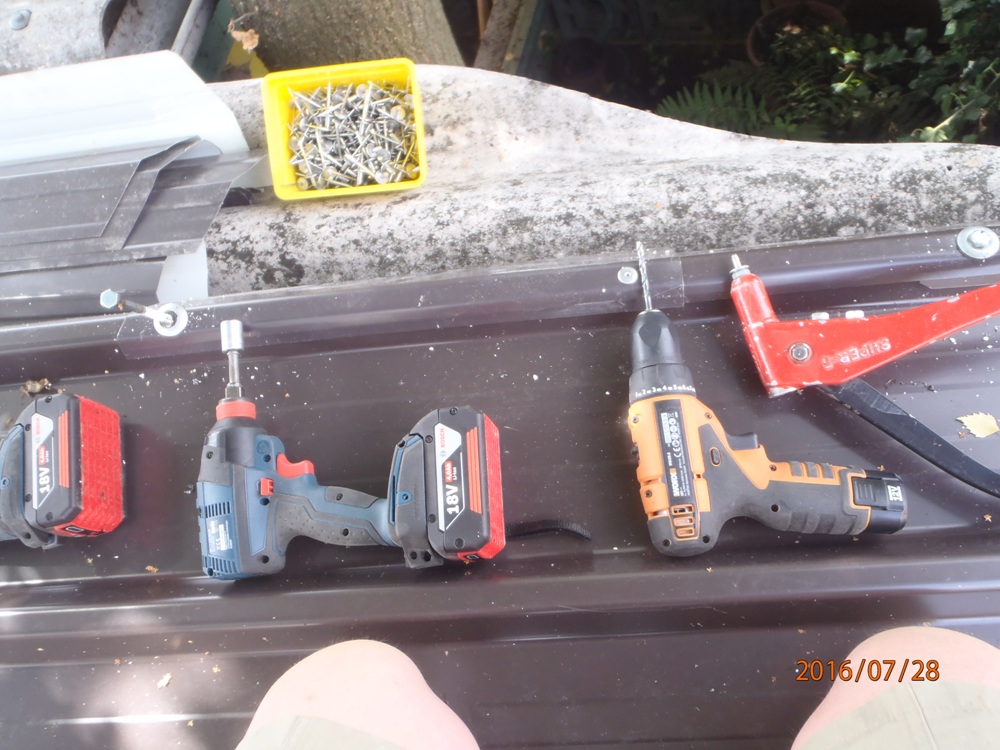

PostPosted: Thu 28 Jul - 19:09 (2016)    Post subject: Isolation Annexe habitation. Reply with quote

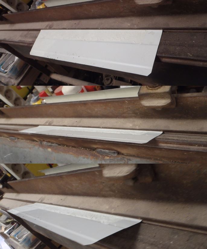

Bon après ce petit intermède, sur le plafonnage d'une chambre chez ma fille Maryline.
Plier des tôles d'une autre façon que celle des bouts de bois, oui, c'est facile aussi.
Avec une petite plieuse 'HomeMade' sans prétention, faite de bouts de ferraille (Ho!! Il y a bien des années de cela), c'est surtout plus rapide.
A placé maintenant, sur le toit, retiré les tire-fond, les placés en chevauchement, et refixer, mais en plus des gros rivets de 5 Mm, sur les jonctions.
Et pour évité les prises au vent, d'autres rivets sont placé sur la partie descendent, pour solidarisé le tout.
Un joint de silicone est placé, (a gauche du toit sous le tuyau de PVC) dans l'espace restant de le rainur fait dans le mur, ou est glissé la premiere tôle.
Reste un solin en ciment sur la partie haute du toit, sur le mur en blocs de l'atelier, A plus, PapyKy.

PostPosted: Mon 1 Aug - 21:19 (2016)    Post subject: Isolation Annexe habitation. Reply with quote
La suite, le solin supérieur en ciment.
Voila, 4 seaux de ciment plus tard, mais restera encore ce câble a refixé, et la buse en PVC aussi.
Et coupé les tôles du toit de l'atelier, depuis le temps que cela devrais avoir été fait, on reporte toujours.
Cela ce termine, enfin presque, moussé les trous au dessus les ondulés, et......, Bonne semaine a tout les visiteurs, PapyKy.

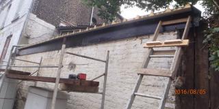

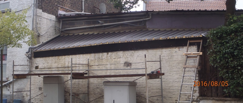

PostPosted: Fri 5 Aug - 13:28 (2016)    Post subject: Isolation Annexe habitation. Reply with quote

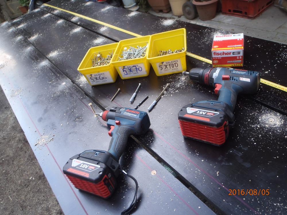

Apres plusieurs jours de pluie, enfin le soleil.
Le solin qui n’était pas très dur, quand la pluie c'est mise a tombé pour plus de 48 heures, j'avais peur que il ne sois pas resté en place.
Une corde est placé de niveau, enfin presque, avec +/- 1 Cm au mètre, une pente pour réglé la corniche en PVC.
Avec une planche de 'récuppal' de 2500 Mm (longueur des panneaux bakélisé), prise des hauteurs, entre les tôles et cette corde, pour avoir une optique correcte.
Un bout de MDF, est présenté pour vérification des hauteurs de trous a réalisé pour le vissage dans les chevrons, sous tôles.
Les trous dans les panneaux bakélisé dont les coupes sont protégée par ma mixture noir, vous savez...., si vous me suivez, vous visiteurs et membres.
Tout sera visé avec de bonne vis de 5 Mm, celle dans le murs sur des chevilles de 8 Mm.
Une fixation provisoire pour faire les trous dans le mur, trous de 5 Mm sont fait.
La suite sera pour bientôt, PapyKy.
Online
PostPosted: Fri 5 Aug - 23:01 (2016)    Post subject: Isolation Annexe habitation. Reply with quote
Apres avoir retiré les panneaux re-foré les trous du mur a 8 Mm, sur un profondeur de plus de 100 Mm, cheviller, re-placé les panneaux.
Placé de la mousse expansible qui collera l'ensemble, juste avant de placé les bois avant quel ne expense trop.
Restera le bac en PVC a placé, et de refaire la descente d'eau en tuyau de 80 Mm vers la citerne, A plus, PapyKy.

PostPosted: Mon 8 Aug - 18:36 (2016)    Post subject: Isolation Annexe habitation. Reply with quote
La suite....
Terminé le placement des vis, car PapyKy était pas très bien vendredi.
De la peinture est mise sur les panneaux car le noir ne me plaisais pas trop, après l'avoir déglacé bien sur.
Les corniches de l'atelier sont vidée des feuilles et autres, haute pression d'eau est passé dans l'ensemble, A++, PapyKy.

PostPosted: Tue 9 Aug - 19:43 (2016)    Post subject: Isolation Annexe habitation. Reply with quote

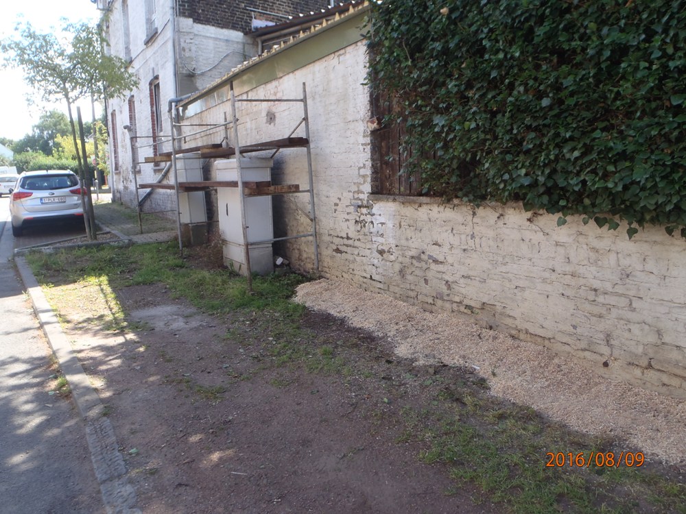

Salut a tout visiteurs.
Début de pose de la gouttière, mais avant cela la grande lessive, et départ pour le service de container, (déchetterie)
Et la petite remorque était bien remplie, avec les tailles des végétaux, des chutes de bois, de briques.....
Et la pose est simple, avec un ficelle pour la pente pour évacuation de l'eau vers la citerne.
Des copeaux de bois est posé sur les mauvaises herbe, et pissenlits, pour les neutralisés.
Mais vu de loin, cela ne me plait pas, l'on dirais que la corniche n'est pas droite, c'est vrais que les panneaux ne sont pas parfaitement verticale.
Donc a revoir les fixations, pour avoir un rendu plus propre, A plus, PapyKy, n'avais pas fait appels a eux, pour regardé de loin.
Last edited by Admin : PapyKy on Sat 20 Aug - 16:21 (2016); edited 1 time in total

PostPosted: Wed 10 Aug - 17:30 (2016)    Post subject: Isolation Annexe habitation. Reply with quote

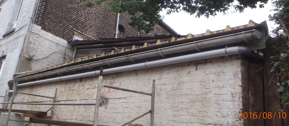

Presque la fin de ce toit d’extension d'habitation.
De cette façon toutes les toitures +/- 350 M², sont raccordée a la citerne de 7.500 Litres, donc je prélèvent annuellement +/- 150 M³ d'eau.
C'est mieux quand c'est bien droit, aligner au filin mais sur le bout des crochets, plutôt que sur sa fixation.
Me reste a coupé les tôles isolée a la bonne longueur, c'est a dire a l'aplomb du centre de la corniche,
Mais cela était prévu, et merci au visiteurs qui ne ce manifeste pas, A plus -, PapyKy.

PostPosted: Thu 11 Aug - 12:08 (2016)    Post subject: Isolation Annexe habitation. Reply with quote
La ligne droite !!.
Simple: un cordon est placé, pour aligné une planche guide pour coupé a la disqueuse la tôle.
La mousse est coupée au cuter et finition avec un abrasif sur une autre disqueuse (125 Mm).
Cela fait plus propre, vous ne trouvé pas, un coup de haute pression d'eau pour terminé.
Fini juste a temps car cette après midi il y a averse.
A plus pour d'autres aventure, PapyKy.

PostPosted: Fri 12 Aug - 18:39 (2016)    Post subject: Isolation Annexe habitation. Reply with quote
Soleil ce jour, oui, mais 18/20° de T°, agréable pour allez sur les toits, NON?
En ai profité que ma citerne est plein pour sortir la lance a haute pression. (30 Mètres).
Pour passé un coup sur la gouttière remontée et sur celle de l'atelier que je viens de remettre en service, coupé les tôles qui dépassais.
Et aussi le toit d'atelier, les lanterneaux qui en avais besoin.
Et mon trottoir aussi, avec cette mousse entre les 'Kickers' de Mer..e,
Encore la moitié a faire, A plus, PapyKy.

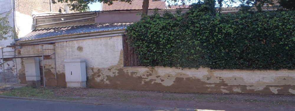

PostPosted: Wed 7 Sep - 21:37 (2016)    Post subject: Isolation Annexe habitation. Reply with quote
La suite logique.

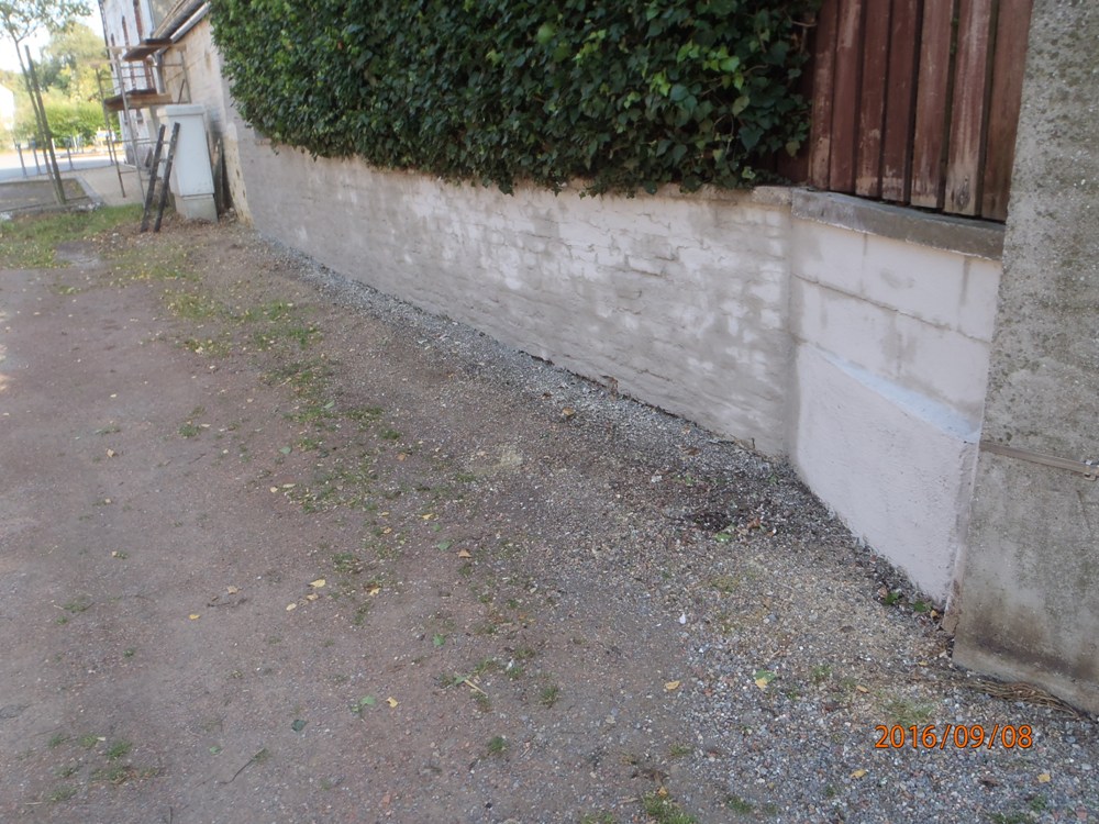

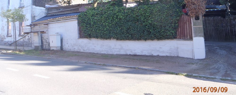

Ce mur de clôture est très lais, c'est vrais, donc une petite remise en état sera fait.
Après avoir passé avec une disqueuse munie d'une brosse métallique pour vidé les joints qui ne tienne plus.
Et avoir passé un coup d'eau a haute pression pour sortie toutes les poussières des joints.
4 seaux de mortier pour bouché les trous et un badigeonnage de ciment pour égalisé l'ensemble.
Oh, j'ai laissé quelques petit trous, pas grave l'on verra cela demain.....
A bientôt, PapyKy.
Online

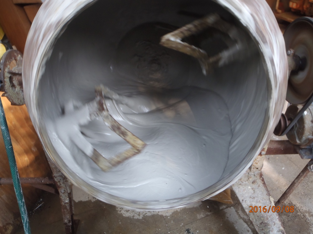

PostPosted: Thu 8 Sep - 19:52 (2016)    Post subject: Isolation Annexe habitation. Reply with quote
Salut a suiveurs et autres membres.

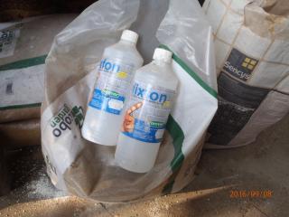

C'est quoi ?, de la peinture pour le mur, oui, c'est bien cela.
Les proportions sont de 12.5 Kg de ciment blanc, 5 grosse truelle de ciment P30 et autant de sable de rivière, et 1 litre de produit accrocheur. (Fixfon)
Et de l'eau bien sur, pour obtenir une pâte assez liquide pour être étendue avec une brosse.
Pour avoir un gris moyen, car du ciment P30 seul, cela est très foncé, et uniquement du ciment blanc, c'est très vif, un peu jaunasse.
Cela fait cela, c'est le top !!, ça remplis bien les petit trous et décollement d’anciennes peintures.
il y a déjà un mélange (3 gros demis seau du mélange) mis a la brosse coco, oui celle la,
4 heures de boulot pour faire ce mur, mais le dos, n'est pas comptent.

Cela sèche bien, on voit bien les parties des joints cimentés.

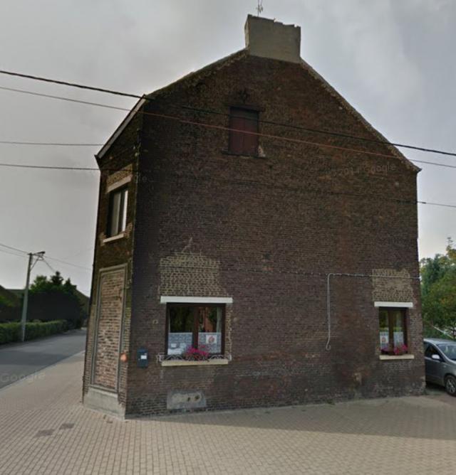

Maintenant c'est le bâtiment principale parait bien mal en point, mais cela va changer d'ici peu.
A bientôt, sur une autre page, pour ce gros travail, mais les assistants sont absent pour l'instant, PapyKy.

PostPosted: Tue 20 Sep - 14:02 (2016)    Post subject: Isolation Annexe habitation. Reply with quote
Cela va terminé cette couverture.
Pour être en sécurité, une échelle est placé sur ce toit en forme pale hélices vrillée.
De ce coté pas de problème la pente est de +/- 15°, mais coté habitation cela remonte surement a plus de 35°.
Donc impossible de marché en toute sécurité, cette échelle est retenue par l'un des tirefonds de fixation des tôles.
Ce câble est la colonne de l'alimentation du compteur électrique de l'atelier. (4 x 16² triphasé 220 Volts)
Reste peut-être le mur a mettre en couleur, mais quand, on verra bien quand !!!,
L’échafaudage pour la mise en couleur de l'habitation sera déplacé, avec l'aide de qui vous savais, A plus, PapyKy.
Online
PostPosted: Tue 20 Sep - 18:40 (2016)    Post subject: Isolation Annexe habitation. Reply with quote
Salut a tout mes suiveurs.
Et bien voila une bonne chose de faite.
L’échafaudage est démonté, déplacé et remonté, 3 mètres plus a gauche, pour le ravalement de façade, A plus, PapyKy.
Last edited by Admin : PapyKy on Mon 13 Nov - 23:34 (2017); edited 1 time in total
