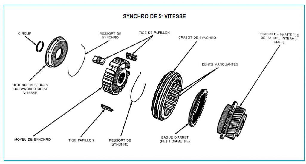

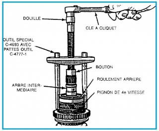

Pour sa dépose, un arrache est utilisé, ou une presse,
Faut parfois mettre la pose sous le pignon qui se trouvent sous le syncro en bronze,
Bien regardé si pas ce serre clips qui le maintien.

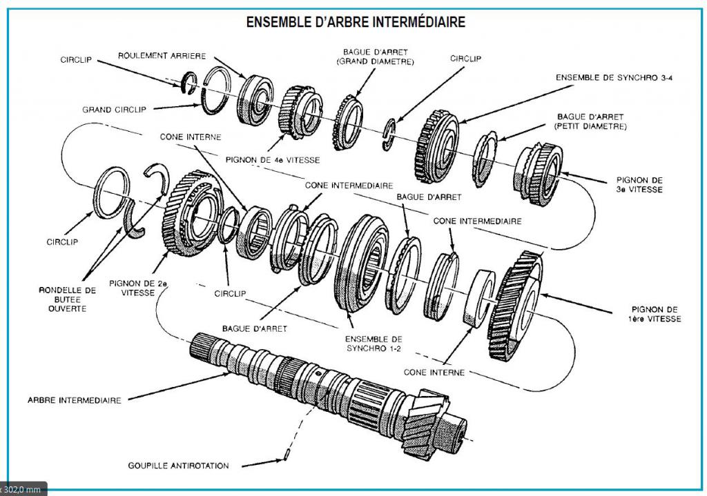

Je vais regardé si j'ai une vue éclatée de cette boite,

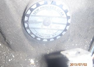

A tu le numéro de la boite a vitesses ??.
RTA de cette boite a vitesses. http://www.sendspace.com/file/tubqdw

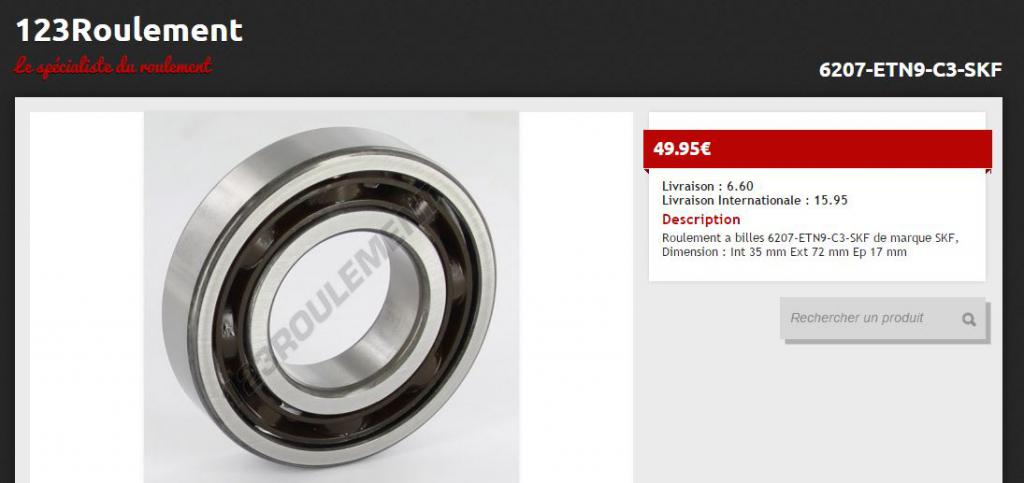

Mais si une rainure pour serre-clips est sur la périphérie, c'est pas le bon.
Même dimensions, peut être que la dénomination est du au 'TM',
Alors beaucoup de chance de ne le trouvé qu'en concessionnaire auto,
Ce roulement est a billes ou a rouleaux ??, car pas trouvé dans plusieurs catalogues SKF.
Qu'est qui te fait dire que ce roulement est a remplacé ??.
A plus PapyKy.
Posts: 6,641
PostPosted: Fri 11 Dec - 18:38 (2015)    Post subject: Boite a vitesses, GV de 1994. Reply with quote
123 roulement. grosse différence de prix, qualité ????.
Oui ce roulement est le bon, PapyKy.
