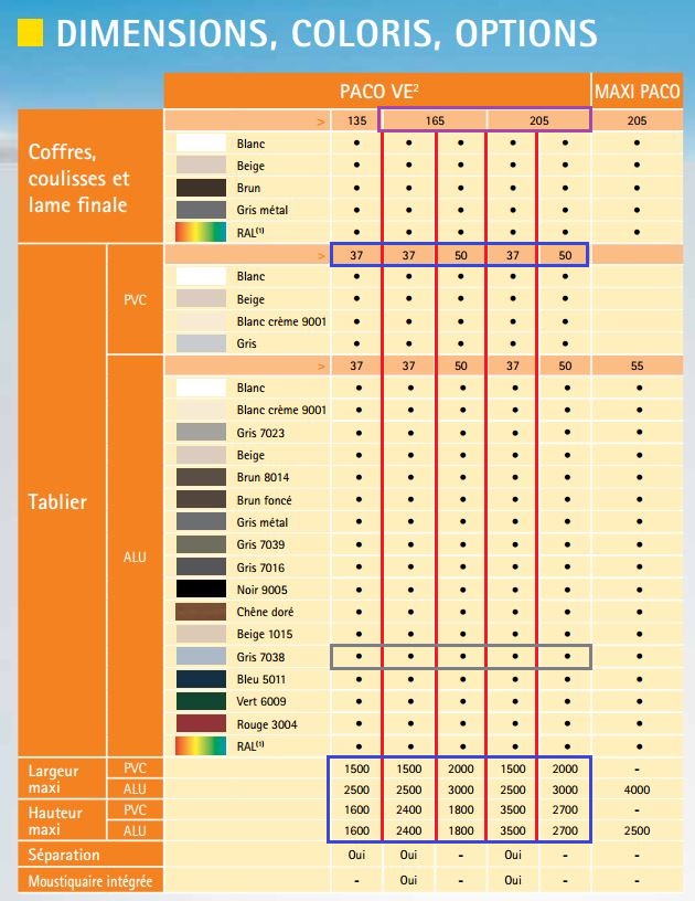

Deux solution de pose, et les dimensions des chassis, pour ce donné une idée de prix.
Ce sont les dimensions des chassis posé, donc faut reprendre les mesures, pour refaire une offre.

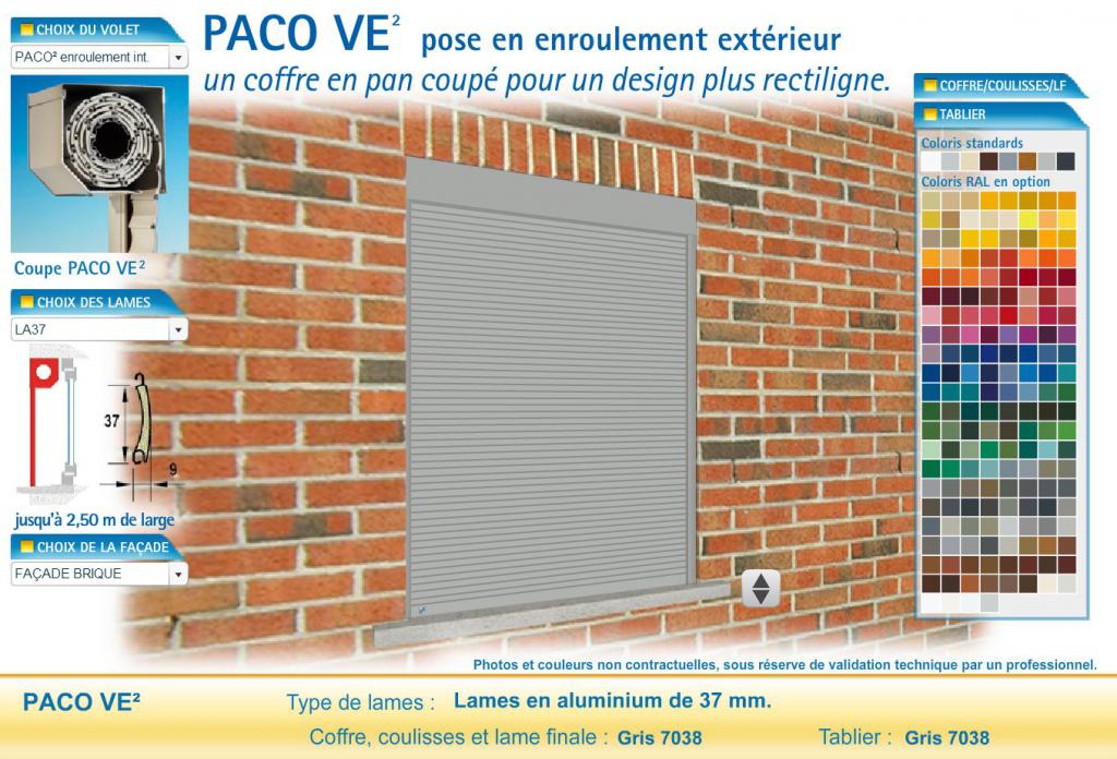

D'autres information chez un fabriquant, a vous de voir !!!.
VOLETS ROULANTS ÉLECTRIQUES OU MÉCANIQUES                                       Vous désirez un devis ?
                   Un devis ??.                                                                    Une belle doc !!  Simulation de présentation.

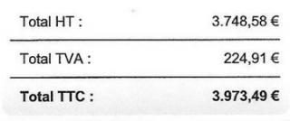

Demande faite chez-eux: Tout ceux qui m'on répondu, sont supérieur en prix de 30 à 50%.
A cette demande d'offre, bien sur prix placé car si, placé la TVA est de 6%,
Si part contre acheté et placé part mes soin la TVA passe à 21 %.
Donc si une facture de 3.500€ HTVA passe de 3500 + 6% = 3.710 à 3.500 + 21% = 4.265 €uros.
Contrairement en France la TVA est 5.5 %, ce qui fait pas mal d'€€€€€€€€€€€€€€€€€.

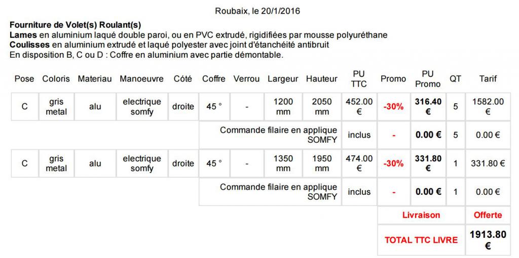

Le site. Demande de devis envoyé 19-01-2016.
Ici  sur ce site l'on trouve de l'anodisé, a un prix identique au mis en couleur.
A bientot, PapyKy.

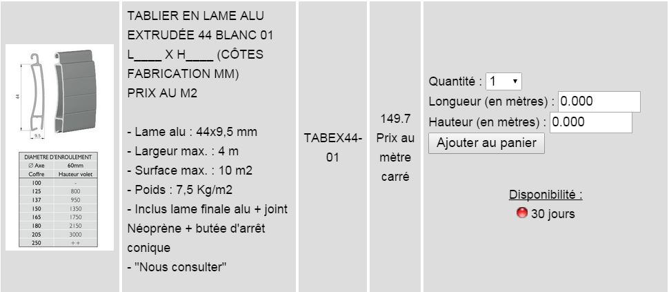

PostPosted: Wed 20 Jan - 18:02 (2016)    Post subject: Projet volets roulant. Reply with quote
Le prix le plus bas trouvé.
Et encore moins cher si l'on leur dit que l'on va les reprendre, chez eux.
Roubaix n'est pas très loin, et au moins pas de risque-il soit abîmé, Comme celui de Maryline,
Placé par les soins de son frère Marc, et qui viens de chez eux.
Surement lors du transport, le montage n'est pas bien difficile, 6 vis turbo,
Un trou pour le câble électrique, et un tube de silicone pour le joint extérieur.
A bientot, PapyKy.

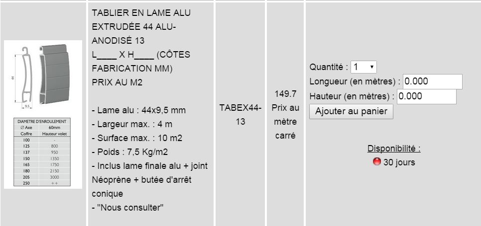

J'avais commander des tôles (fond de volet a recoupé),
Pour la finition entre les châssis en Aluminium anodisé et les glissière des volets.

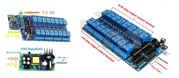

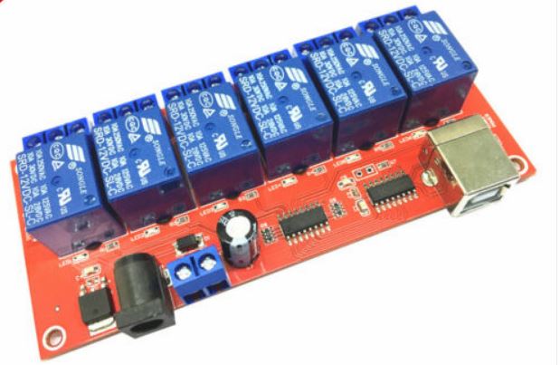

Le tout sera commander par relais par l'intermédiaire du PC.
Donc j'ai commander une carte de relais, en arrivage sur Ebay.be.

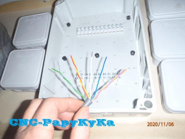

Apres avoir déterminé les longueurs de câble utile,
Je commence a prés câbler les boites de connexion.
Tout : les boitiers, les borniers électrique 8 conducteur 0.8mm,
Devinez d'ou il s'ont été acheté .....
..... A la 'Broc', Oui bien sur.
Voila les éléments qui vont ce retrouvé fixer a la façade au niveau supérieur des volets.
Pour un regroupent de l'ensemble des manœuvres des volets.
Cela s'appelle de la
'Domotique', A plus, PapyKy.

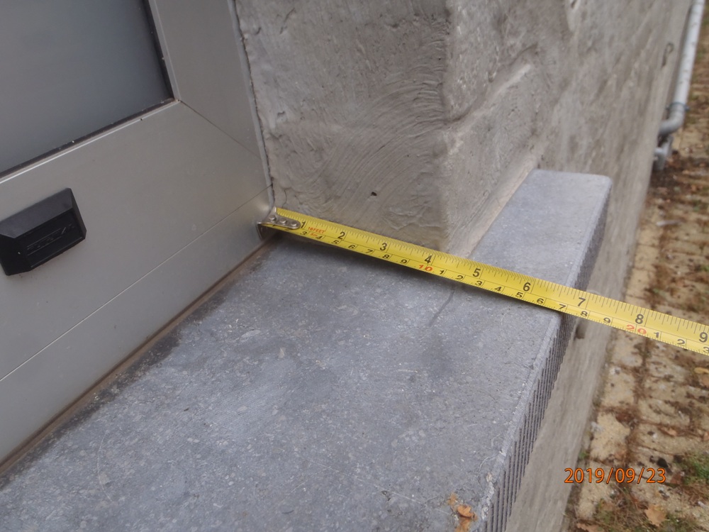

Oui, je sais bien qu'il faut utilisé du lubrifiant sec pour les poussières, pour un fonctionnement en douceur.
Pour ce qui est des niveaux, cela doit-est correcte, car c'est 'PapyKy' qui a redresse les champs des murs,
Donc simple a mettre en place, et voici quelques image de ce qui a été fait avant.
Les pierre bleu, que j'ai remplacer lors du remplacement des châssis aluminium anodisé.
Donc, attendre la suite du montage, mais rien ne 'brûle' surtout avec cette T°, A plus, PapyKy.
