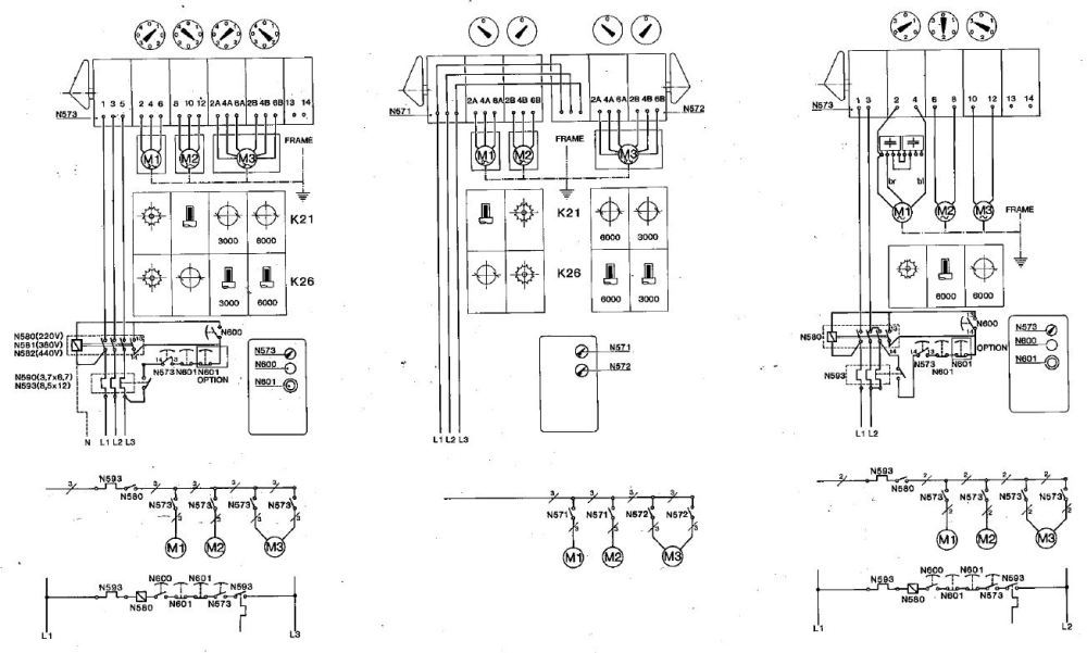

Suite à l'achat récent d'une Robland K26 d'occasion, je recherche de l'aide pour la remettre en marche.
Lors de la vente les moteurs TRI ont fonctionné avec une action maintenu sur le bouton poussoir N600. Bouton relaché  il s'arrête.
Je constate alors que le bouton N601 Bouton NF à clef est en mauvais état de fonctionnement, bloqué.
Je valide mon achat car la "mécanique" est en parfait état. La machine n'a pas été utilisée depuis de nombreuses années et appartenait à un artisan ébéniste sculpteur...
Une fois rentré à mon domicile aprés ouverture du capot deux fils débranchés! dont un qui vient du capteur sur le moteur de toupie le bleue,et un blanc relié.Quel est le rôle de ce capteurN60
3 ?
 Puis un fil bleue venant de la bobine en 13 que j'ai branché sur le 13 du bouton poussoir ensuite 14 sortie vers le BP ARU NF
Malgré l'étude du shéma et la mise en place d'un nouveau Bouton coup de point à clef en N601 BP ARU NF le moteur ne fonctionne plus.
En appuyant sur le la bobine manuellement le moteur fonctionne...
Merci pour un retour d'infos!

Bonjour PapyKy,
J'ai suivi vos conseils, rempli le profil...pour l'avatar personnel il me faut trouver un cliché qui puisse être enregistrable.
Je vais prendre des clichés du boitier de commande et vous les poster ce jour.
