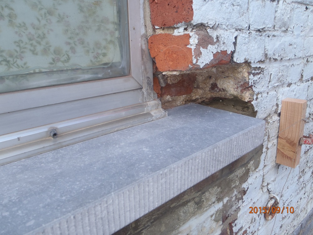

Salut a tout les membres et visiteurs.
Pour faire suite au placement de pierre bleu de seuil de porte et fenêtres.
Le chassis placé a l'achat du bâtiment, qui était en bois, et en bien mauvais état,
Il y a 42 an, le village était tranquille, car le champ d’aviation ne fessait que de la construction d'avion de chasse,
Donc a part les 'BANG, BANG' du passage du mur du son, des tests des avions F16, de temps en temps.
Et des tests de puissance des moteurs au sol, et cela une journée durant,
De nouveaux chassis sont placé en simple vitrage de 4 Mm.
En Aluminium de qualité, mais pourquoi en simple vitrage, pourquoi pas en double vitrage,
Le prix du double était terriblement plus chère,
Et pas très utile au vue du prix du 'Mazout' pour le chauffage, (23 litres pour un €uro).
Il sont dépassé, mais pourtant en bonne état, dommage !!!!!!.

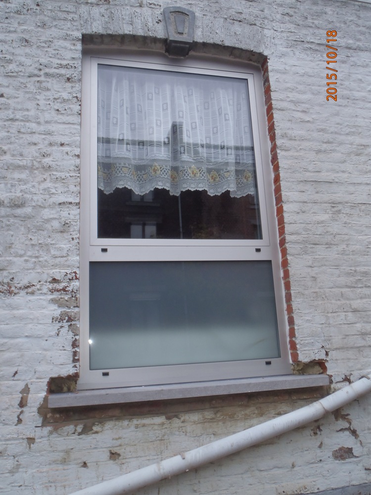

Voila la transformation est terminée, Mais pourquoi en parlé une fois placé ??
Mon PC a été débranché et utilisé son portable dans les poussières que cela a causé, pas question.

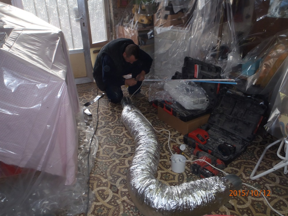

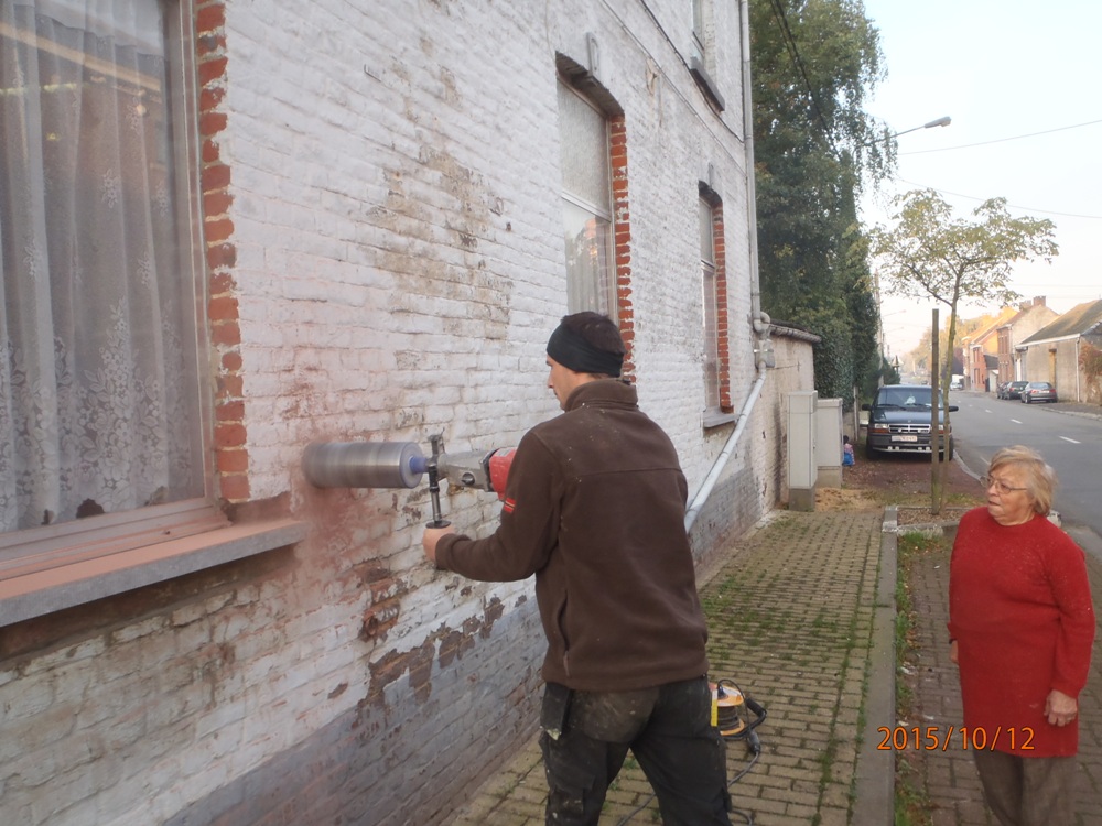

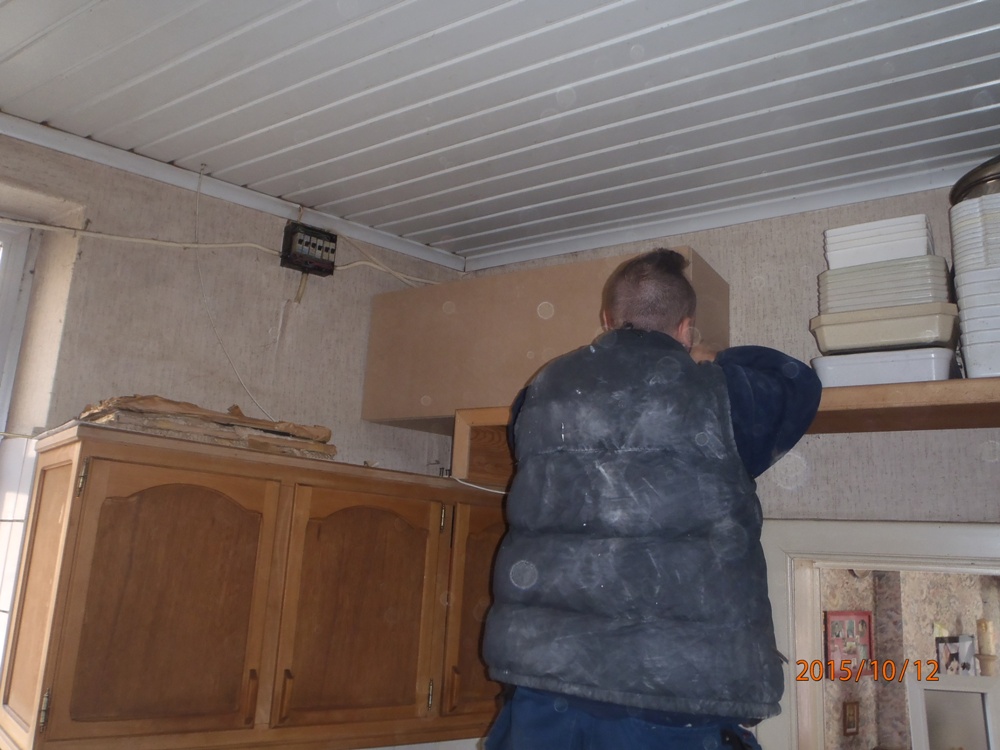

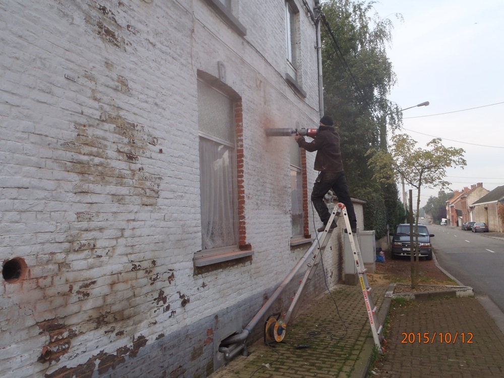

La première équipe arrivée est ceux qui s'occupe de la ventilation, trois points d'entrée d'air sont obligatoire,
Car les chassis qui seront placé seront tellement étanche que plus d’entrée d'air.
Pour installé 2 caissons pour crée une ventilation interne et un extracteur d'air extérieur.
Le premier dans la cuisine, a l'intérieur un gaine isolée de plus de 2.5 Mètres de long, avec un ventilateur.
Pour refoulé l'air intérieur, dans un point haut.

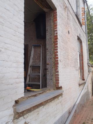

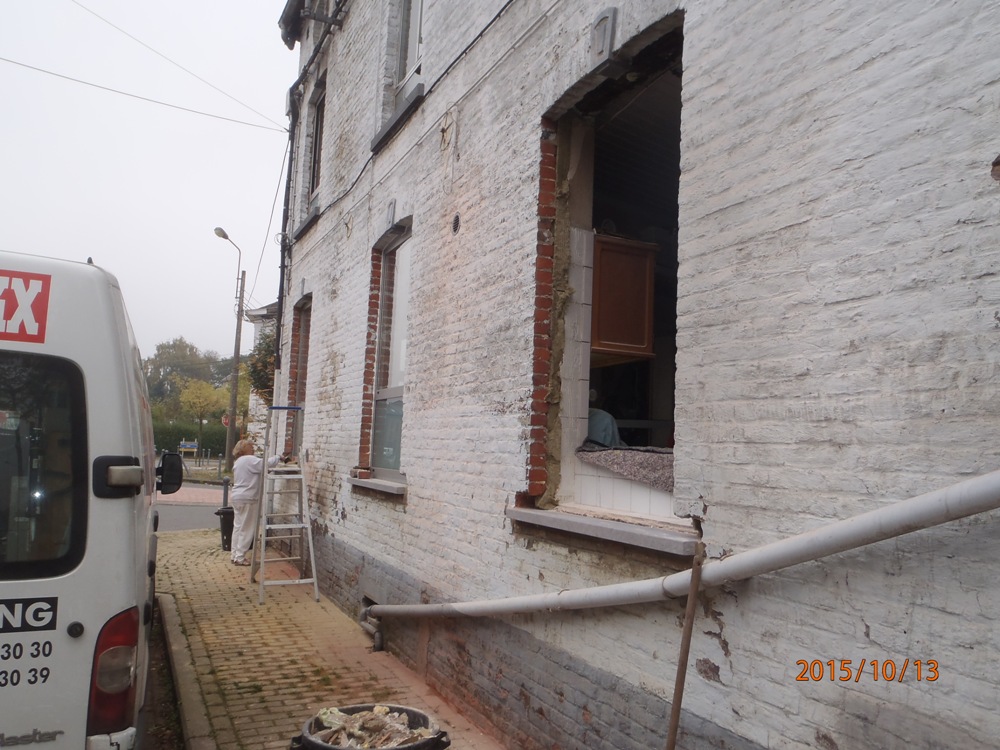

Les trous de 125 Mm sont fait a la carotteuse, sur cette photos, ont vois déjà deux des trois, sur la suivante celle de l'étage, a coté une fenêtre.

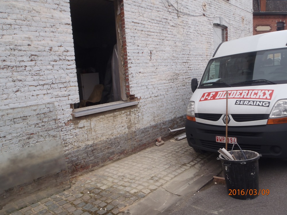

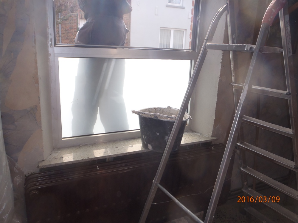

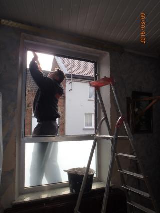

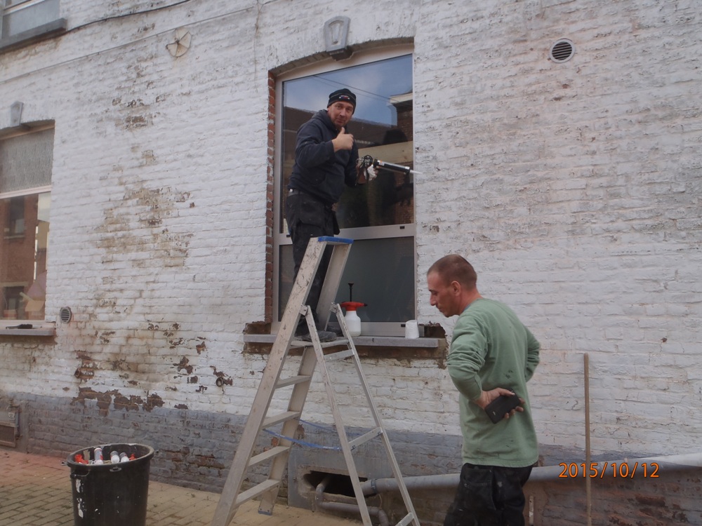

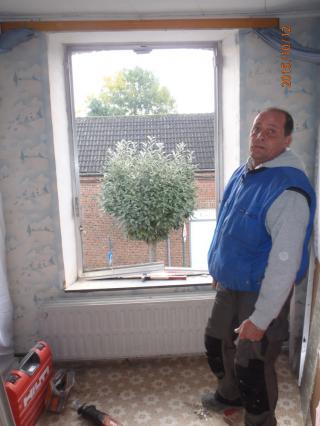

Pendant ce temps l'équipe pour le placement des chassis, ont débuté le démontage.
Un autre est placé a l'étage, au plus loin du premier, mais sans ventilateur, et la porte de cette chambre est recoupée,
Pour avoir 10 Mm sous cette porte, pour laissé circulé l'air entre l'étage et le rez de chaussée.
Celui-ci est obligatoire car un poêle au gaz est installé pour l'entre saison, quand l'on veut arrêté le chauffage centrale.

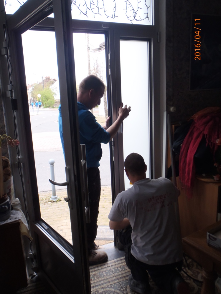

La suite du chantier.

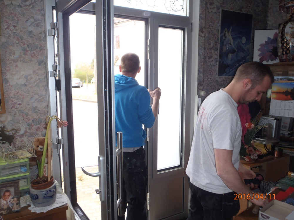

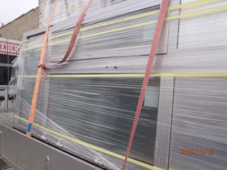

La deuxième équipe arrive avec les chassis, pas mal de poids.
Cela est une grosse remorque et bien chargée, 11 chassis et un porte fenêtre de 1400 x 2800 Mm.
La porte est placée en premier et prend beaucoup de temps.
L'équipe est sympas, deux hommes Hongrois, qui parle peu, mais sont très actif, et l'un deux parle un peu le français.
Deux jours pour le remplacement de tout les chassis, a 3 hommes, cela est rapide, reste des finitions.
Et bien voila, reste a faire le très très grand nettoyage des poussières, mais cela va prendre pas mal de temps,
Car tout a été protégé par des plastiques en des draps de lit, mais malgres cela cela est rentré jusque dans les armoires.
Tout est a passé dans l'eau, et après une semaine cela retombe encore, enfin mon PC est remis en service.

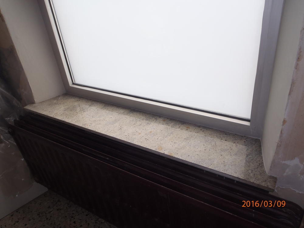

PostPosted: Wed 11 Nov - 20:13 (2015)    Post subject: Châssis aluminium anodisé en double vitrage et feuilleté. Reply with quote

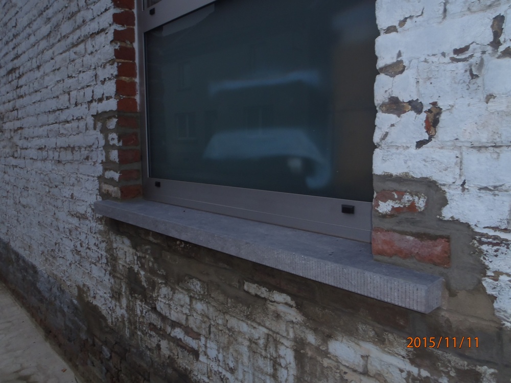

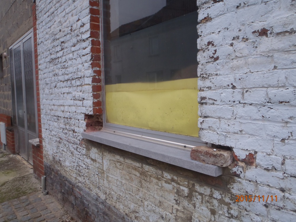

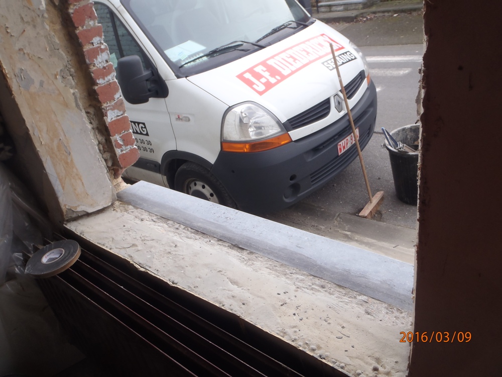

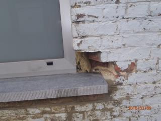

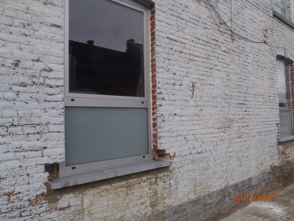

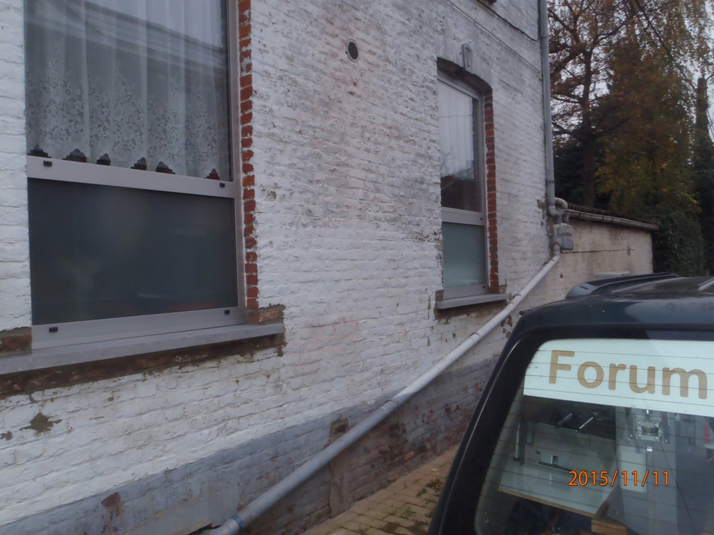

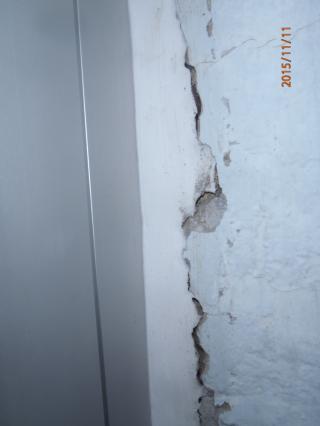

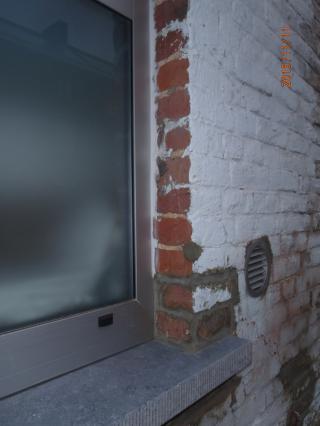

Voila les briques sur les pierres sont remise en place.
Cela a été fait, il y a plusieurs jours, et comme je n'avais pas faite de photos, lors de la pose des coupes et cimentage.
Mais je vient de remarqué que le mastique est décollé coté mur, donc petit problèmes.
C'est plus marquent sur la porte, pourquoi ?, poserais la question, lors de la pose du dernier chassis.
Restera a mettre en couleur, car cela choc ce rouge brique, mais ce sera au printemps.
Cela parais sale alors que je viens de passé tout le bas a la haute pression d'eau (150 Kg)
A plus pour le dernier chassis, mais quand ??, PapyKy.

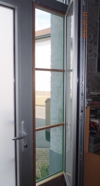

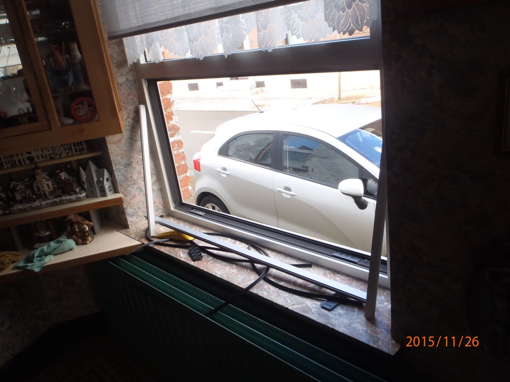

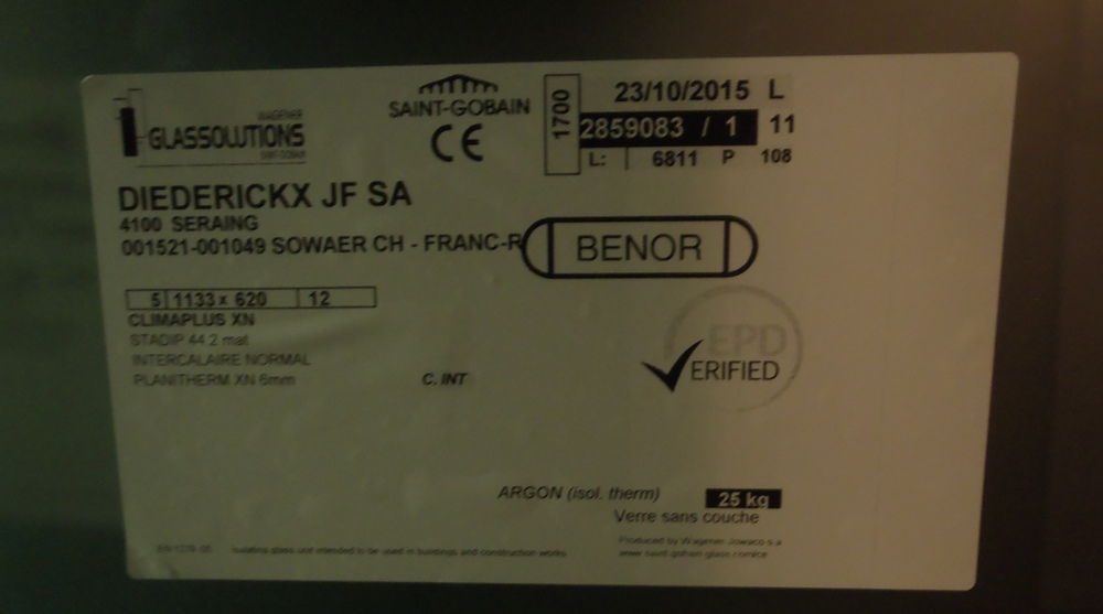

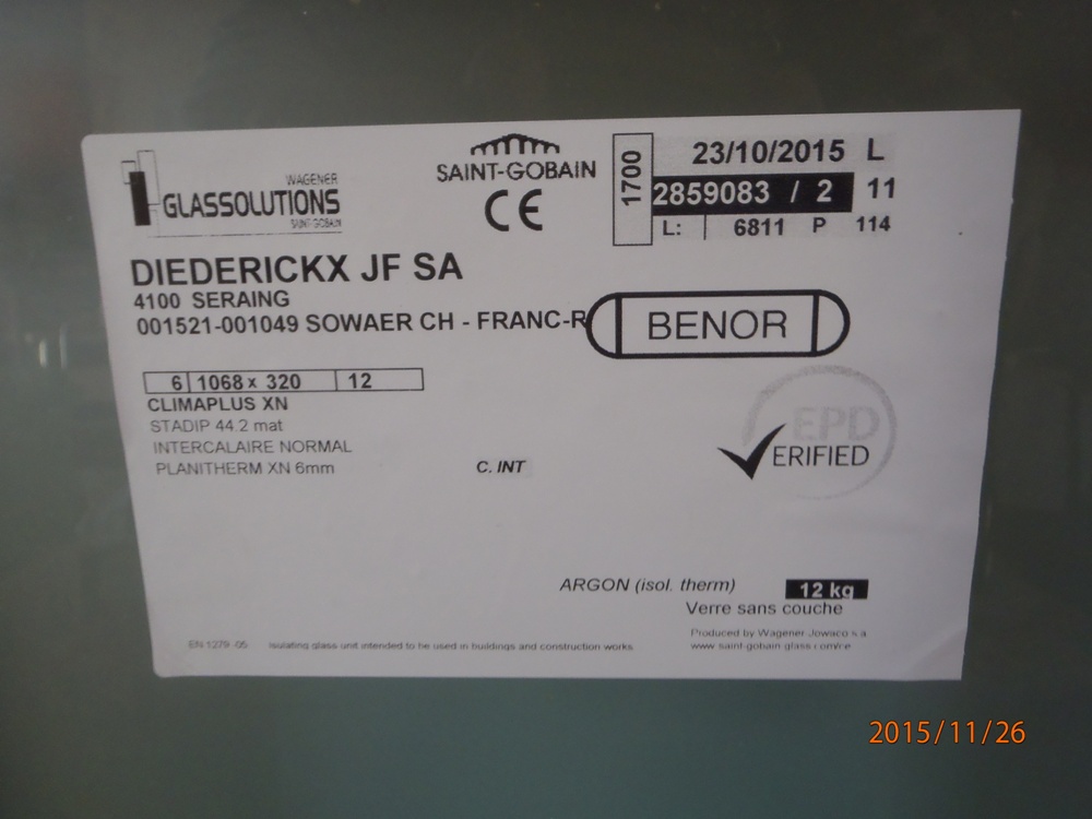

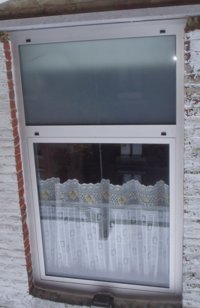

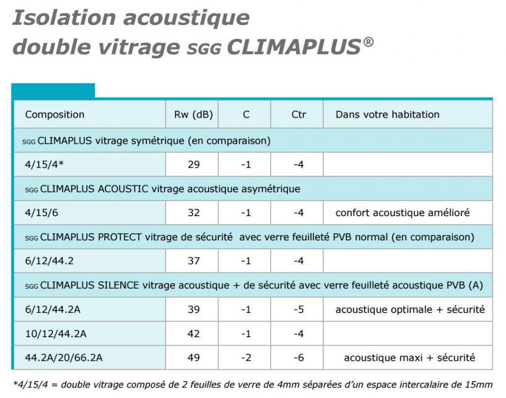

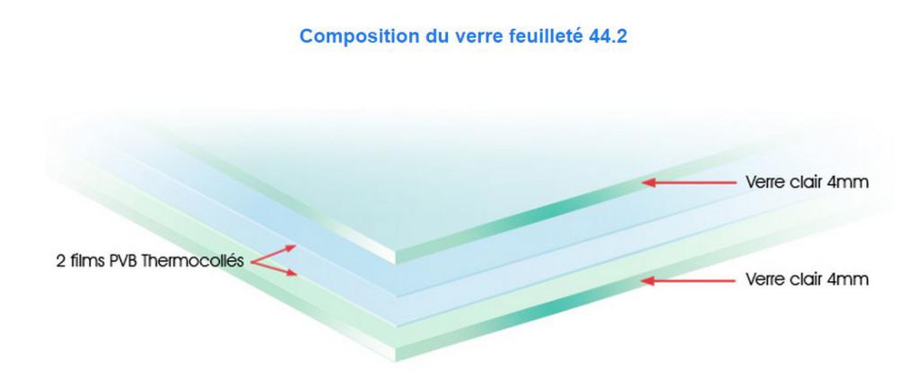

Petit modification car vitrage pas conforme a la demande.
Démontage des vitrages, car pas conforme a la législation Wallonne.
Certaines vitres sont en double au lieu d’être en triple, '6 - 16 - 4' au lieu de '6 - 13 - 4.2.4' Mm.
C'est a dire que les vitrage sont de 27 Mm au lieu de 26 Mm, Donc joints plus difficile a placé.
Les vitrages viennent d'un autre fournisseur, Cela n'est pas important. Saint Gobain.

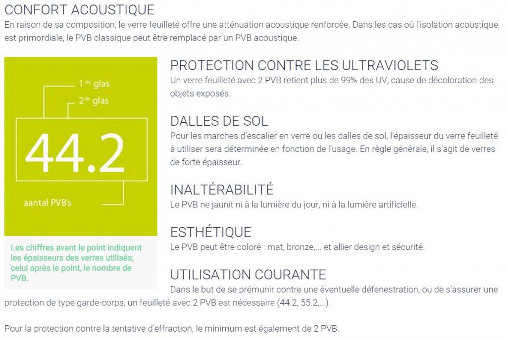

 Épaisseur PVB (ex. 1 PVB = 0,38 mm – 2 PVB = 0,76 mm).
Mais par cette température de prés de zéro degré, cela a refroidi tout le bâtiment.
A plus, pour d'autre info's, car il me reste toujours un chassis a remplacé, fourniture pour 10/12/2015, PapyKy.

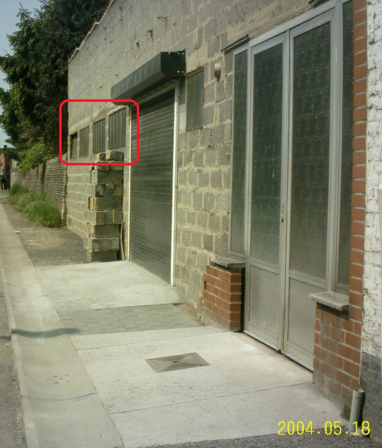

Je me retrouvent avec des vitrages de réserve, car l'on ma laissé ceux qui on été replacé.
Mais 4 d’entre-eux pourrais être utilisé pour des fenêtres de mon atelier, car dans des dimensions approchant.
Resterais a faire des châssis en bois, en fonction des vitrages.

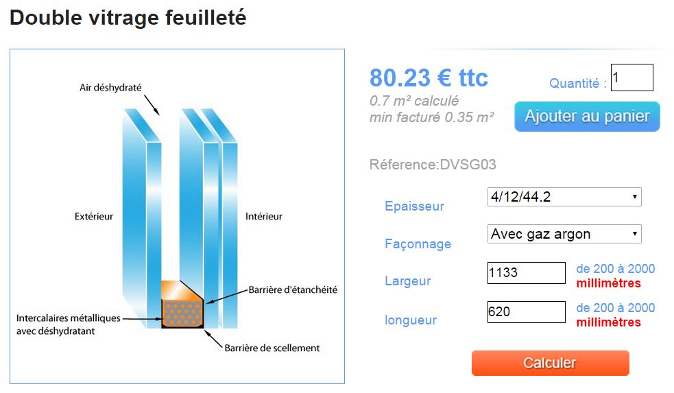

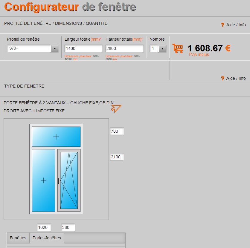

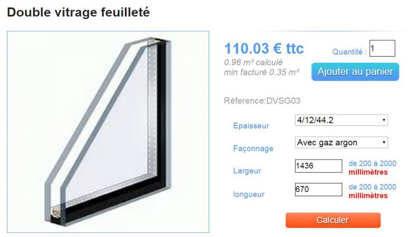

Trouvé calculateur de prix de vitrage.
Prix pour cette dimension. prix pour un vitrage de 4-12-44.2 et non 6/12/44.2, donc revoir les prix.

PostPosted: Fri 27 Nov - 20:46 (2015)    Post subject: Châssis aluminium anodisé en double vitrage et feuilleté. Reply with quote
Impec ce calculateur  Okay

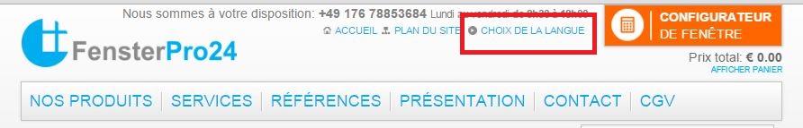

Un autre pour d'autres type de chassis, je pence être pour le PVC.
PostPosted: Fri 27 Nov - 22:37 (2015)    Post subject: Châssis aluminium anodisé en double vitrage et feuilleté. Reply with quote
merci , mais il fonctionne pas chez moi , je ne parvient pas a avoir les modèles de fenêtre , dommage
oui et de plus il est en Allemand , tu aurai le lien en Français !!
PostPosted: Fri 27 Nov - 23:51 (2015)    Post subject: Châssis aluminium anodisé en double vitrage et feuilleté. Reply with quote
Bonsoir Mécano.
Je suis avec Win7/64 et sous Chôme comme navigateur, qui me le traduit automatiquement en français.
Je viens de voir que dans l’entête du site il y a une possibilité de le mettre en français.
A toi de voir si cela fonctionne, Salut Christian, Daniel dit PapyKy.

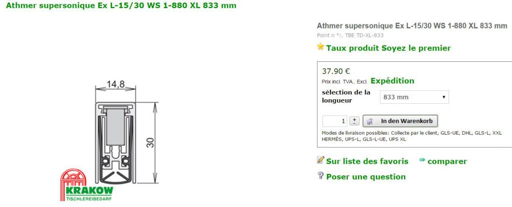

PostPosted: Wed 16 Dec - 20:40 (2015)    Post subject: Châssis aluminium anodisé en double vitrage et feuilleté. Reply with quote

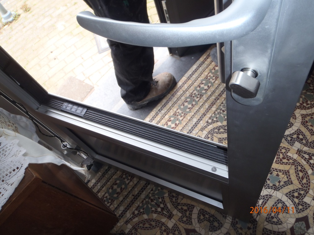

Mardi j'ai eu la visite de reception du montage des chassis sur l'intervention de la Sowear,
Et quelques anomalie sont encore fait des remarques,
Le vitrage de la porte serais peut-être change, car pas correcte, au vu de sa composition.
Une gâche de l'ouvrant manque a un des chassis,
La latte qui est sous la porte n'est pas complètement étanche, reste un trous d'un Cm²,
Entre la porte et le dormant sous la fenêtre latéral,
Et plus l'alignement de l'ensemble n'est pas parallèle au seuil de pierre bleu.
De ce fait la porte ce gauchis et force sur les dormants, plus de 15 Mm.
Déjà au placement, il ont fait plusieurs trous a cette endroit, donc a revoir.

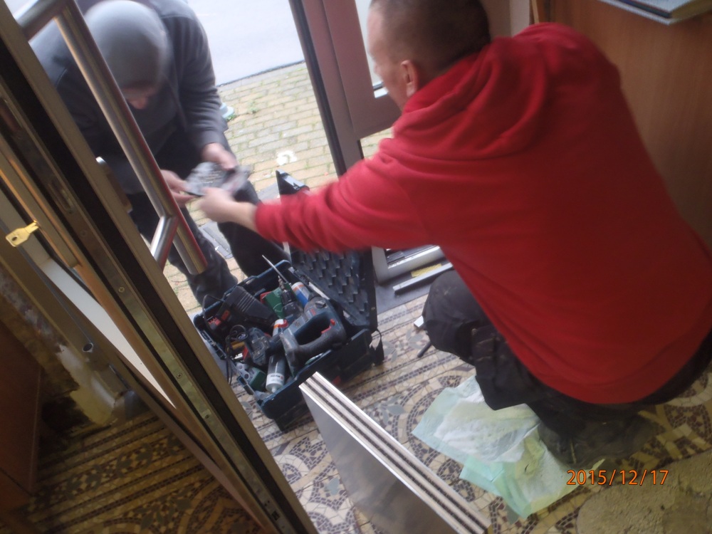

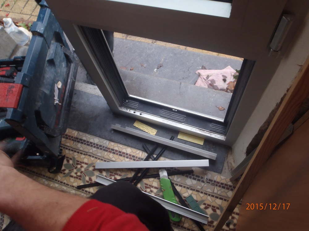

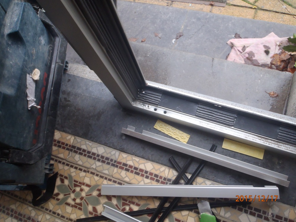

PostPosted: Thu 17 Dec - 19:52 (2015)    Post subject: Châssis aluminium anodisé en double vitrage et feuilleté. Reply with quote

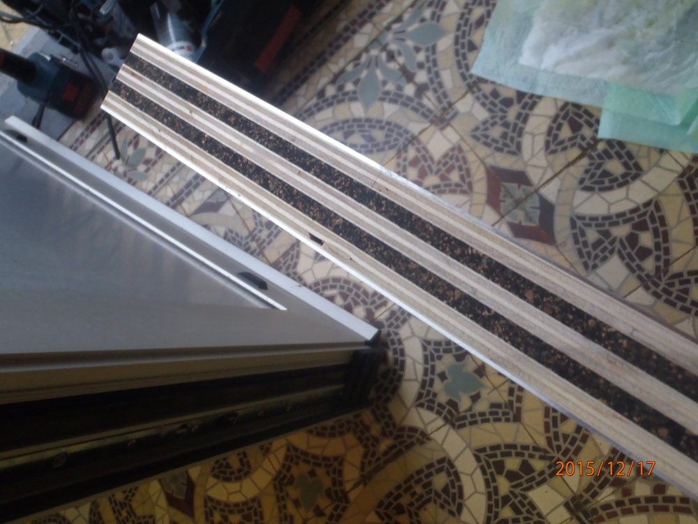

Erreur de montage encore,
Le chassis a été monté a l'envers, au lieu d'avoir une allaize, (partie basse),
Il a été monté avec un imposte (partie haute), il aurais du être identique a celui-ci.
Donc impossible de le placé, donc comme les charnières sont fixée sur le dormant, pas possible de le placé a l'envers.
Il aurais été possible de retourné l'ouvrant dans le cadre dormant, mais alors des trous sont visible, (charnières)
Et les trous d'évacuation de l'eau de condensation (pastilles noir) serais mal placée,
Donc ce dormant de chassis sera destiné a allé a la benne,
Juste les vitrages et l'ouvrant seront réutilisé, sur un nouveau dormant.
Pour la porte, démontage de la partie basse du dormant, pour le replacé correctement, car forçage au serrage des joint des parties ouvrantes.
Apres avoir retiré les par-closes et le bloc panneau, et retiré la vis 'turbo' de la pierre bleu, (déjà 3 trous).
Du coup un autre trou est fait, le cadre est rentré de plus de 10 Mm, cela ne déforme plus la fenêtre ouvrant de ce tordre au serrage des joints.
Cela ce sens a la fermeture, et une deuxième vis turbo est placée près du mur, dans la pierre bleu, a ma demande pour plus de fiabilité.

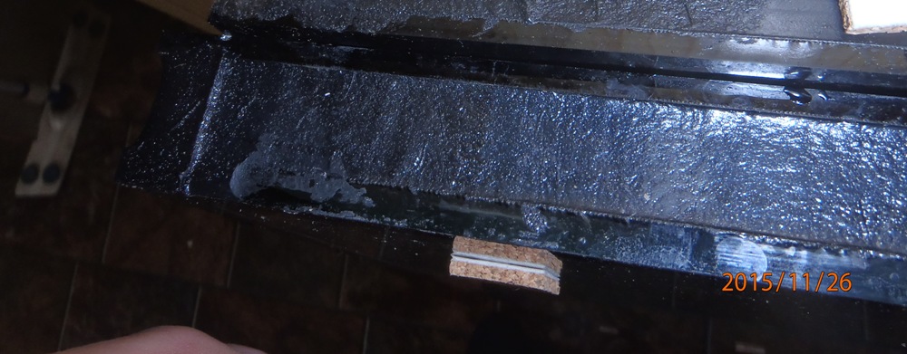

Ici l'on vois le bloc du panneau, composé de 2 tôles d'aluminium anodisé de 2 Mm, de 3 multiplex de bois de 8 Mm,
Et entre les multiplex deux couches de 'Liège', un très bon isolant phonique de 6 Mm, un total de +/-40 Mm d'épaisseur total.
Donc, l'on va encore devoir attendre 4/6 semaines pour terminé la commande.
Cela va coûte chère a l'entrepreneur, et l'on ne sais toujours pas si la vitre de la porte de devra pas être changée,
Attente du test phonique qui devais être réalisé, par la Sowear, (Aéroport) A plus, PapyKy.

Pour avoir une idée de prix d'un double vitrage feuilleté.
Bien sur c'est un prix générique, pour une de porte 3/4 vitré, PapyKy.

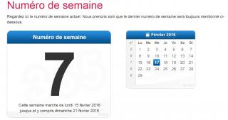

PostPosted: Wed 17 Feb - 18:21 (2016)    Post subject: Châssis aluminium anodisé en double vitrage et feuilleté. Reply with quote
Dernier chassis pour la neuvième semaine 2016.
Voila ce qui m'ait annoncé, par le poseur des chassis.
"Le châssis est annoncé pour la semaine 08. Si c’est bien cela, je m’organiserai pour intervenir en semaine 9."
J’espère qu'il n’aura plus de probleme,
Bonne journée a toute l'équipe, PapyKy.
"Sincèrement, moi aussi car ce châssis commence à me coûter cher…".
Donc pour entre le 29/02 au 06/03 2016.
Mais en plus, j'ai eu des informations que les vitrages qui sont a changé de la porte ne sont pas correcte.
Et ont été recommandé pour la deuxième fois, car pas sablé, Merci au gestionnaires.
Reste a voir, PapyKy.

PostPosted: Wed 9 Mar - 14:56 (2016)    Post subject: Châssis aluminium anodisé en double vitrage et feuilleté. Reply with quote
Salut a tous ceux qui me suivent.
Message par Mail hier, Benoît pourrait venir demain pour placer votre dernier châssis ?  D'avance merci.
Et bien oui , quel question !!
Cela est vite retiré, avec beaucoup de poussières, heureusement c'est une pièce qui sert plus de débarras, que autre chose.
Une heure après le chassis est en place, et les finitions prenne pas mal de temps.
Une nouvelle tablette de marbre est placée, car celle qui s'y trouvais était en bois.
Restera a replacé des briques sur la nouvelle pierre de taille, placée par mes soin.
Reste a tout de nouveau attendre que les poussières retombe, et faire le grand nettoyage de printemps.
Mais, oui encore un Mais, dans les vitrages qui devais être remplacé dans la porte d'entrée, pour une question de bruits, (Avions a quelques 300 Mètres).
  Un peu de doc ?, OUI.
Un des deux a été cassé, dans sont transport, sur le rack, Donc........., A plus pour d'autres aventures, PapyKy.
PostPosted: Mon 11 Apr - 09:13 (2016)    Post subject: Châssis aluminium anodisé en double vitrage et feuilleté. Reply with quote
Avant - Apres.
PostPosted: Tue 12 Apr - 18:35 (2016)    Post subject: Châssis aluminium anodisé en double vitrage et feuilleté. Reply with quote
La suite.....
Remplacement de deux des trois vitre qui ne sont pas conforme a la norme.
Les vitre retirée sont en fait mise a l’envers, le feuilleté est a l'intérieur et doit être a l'extérieur.
Mais comme ces vitres sont sablée, ce qui est que celui-ci doit être a l'extérieur, donc a remplacé.
J'ai replacé un autre cylindre de la serrure, sans clef de l'intérieur,
Car si la clef est dans le cylindre intérieur, impossible d'ouvrir de l'extérieur, Prix 86 €uros.
Bien plus facile, quelque soit sa position intérieur, il est possible ouvrir de l'extérieur.
Les vitres de remplacement sont en faite composé de deux feuilleté de 44.2 Mm, a la place d'un 6 Mm - 44.2 Mm, donc épaisseur sensiblement identique.
Ici c'est l'étiquette des vitres inférieur des fenêtres, bon cela est fait, Mais....... A bientot, PapyKy.  La suite......

Les ouvriers sont repassé en fin de journée pour réglé les charnières de cette porte qui fait sont 'Poids lourds'.
Mais il n'en faut pas plus, car les réglages sont au 'Max', Il ont déposé la porte pour comprendre le systeme de cette charnière,
Qui celons leurs dire, ne connaissait pas, Eh oui, c'est pas tout les jours qu'il place ce genre de porte en aluminium "Anodisé" de chez D.L.D.B.

La fin des montages est enfin réalisé.
La gâche manquante (repaire 3) a l'une de fenêtre a été mise, (deux vis). de maque Roto.
Et une nouvelle réglette de bas de pote est placée, car celle qui avais été placée avais été coupée plus d'un centimètre trop courte.
A bientot pour d'autre aventure, PapyKy.

PostPosted: Thu 21 Jul - 18:52 (2016)    Post subject: Châssis aluminium anodisé en double vitrage et feuilleté. Reply with quote

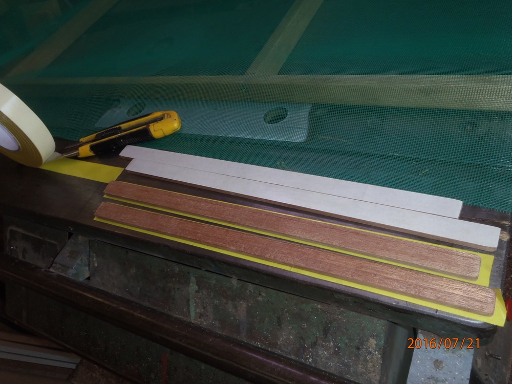

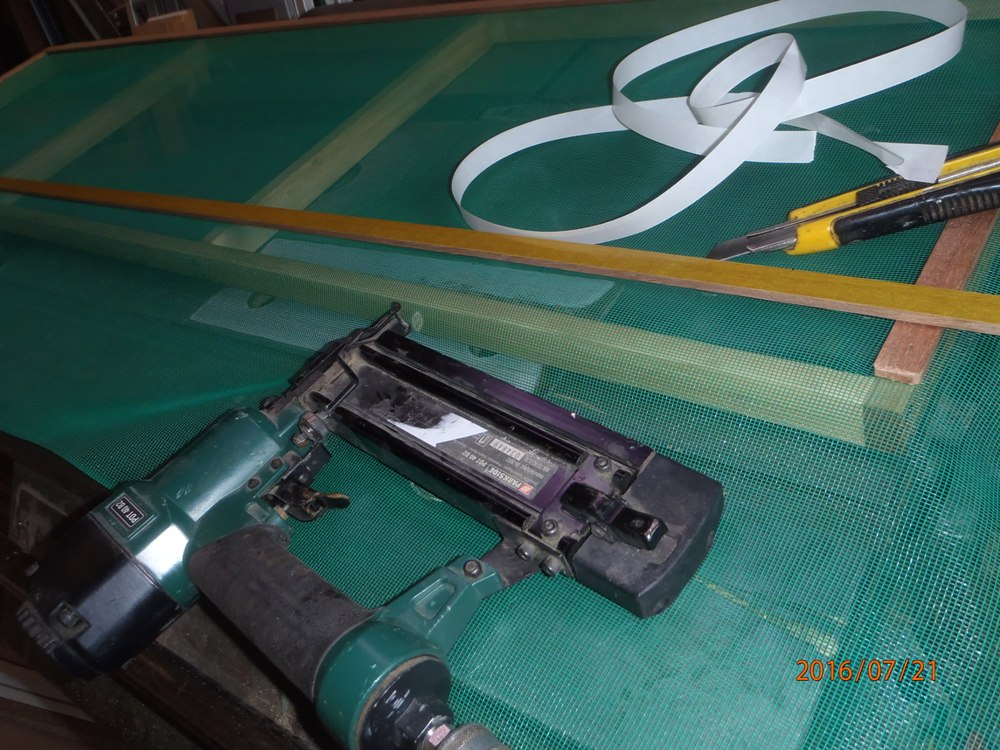

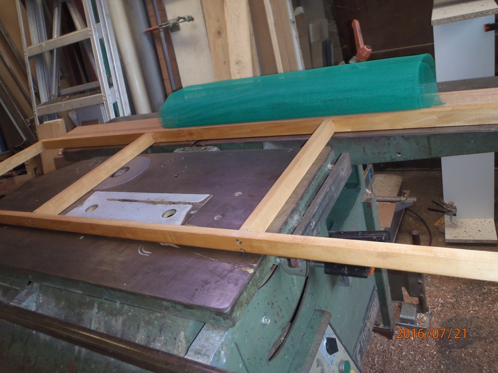

Par cette chaleur,
Car la nuits, les moustiques ce fond notre peau, les ouvertures des chassis, c'est pas le 'Top'.
Fabriqué des moustiquaires serais un bien fondé, NON ??.
Des lattes, avec un autocollant double face tiendra la toile bien tendue.
Et sera clouée avec de petit clous, a l’agrafeuse, cela sera mieux cette nuit torride, (+ de 30° cette semaine).
A plus, pour d'autres aventure, PapyKy.
