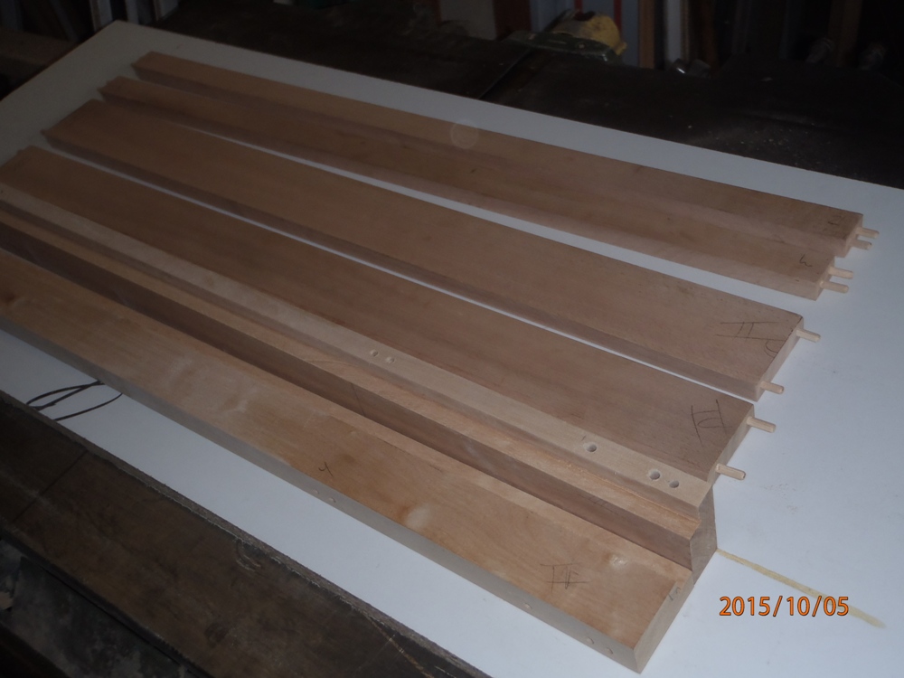

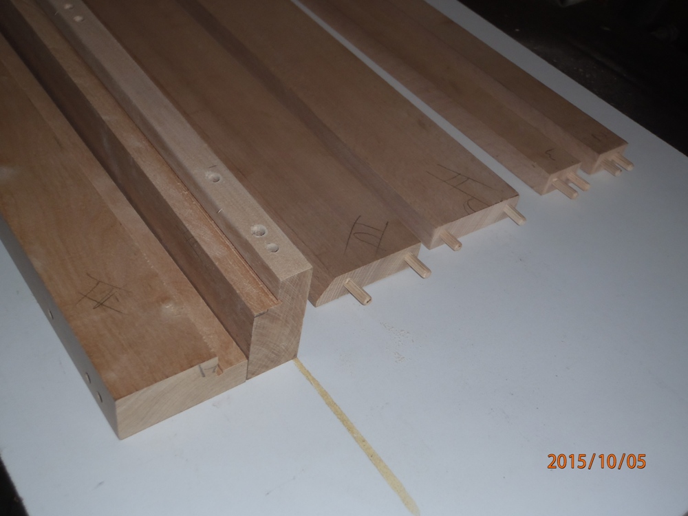

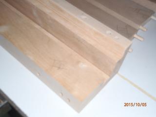

La suite : le montage de la face avant.
Les bois de la face sont machiné et percé de trous pour le placement de gougeons en bois.
Une battée est faite pour recevoir les plateaux, inférieur et supérieur, des panneaux de particules stratifier, qui serons coupé suivant l'angles des murs.
Des presses sont placée pour évité tout dés-affleurement des faces.
Un serre joint est placé, pour la mise a l'équerre, avec le cadre de la porte, qui est sans sa vitre.
Tout cela restera jusque demain, A plus, PapyKy.

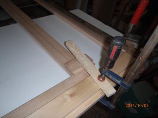

Le cadre de face.
Le voila collé, mais les bout des traverses doivent être coupé, suivant inclinaison des murs.
Un petit ponçage a l'orbitale au gros papier de verre, A plus, PapyKy.

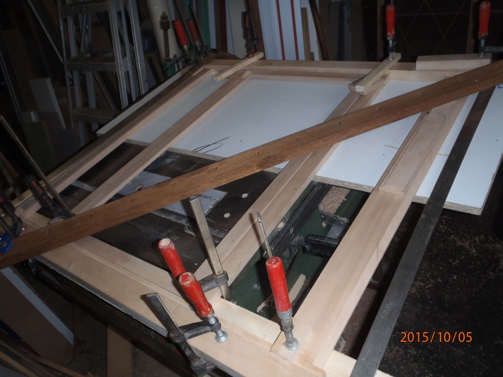

Le deuxième cadre cote fenêtre.
Cela a été fait exprès pour avoir la lumière du jour, et des LED seront placé pour avoir une ambiance la nuit.
Voila les bois machiné et placé +/- a leur place, qui seront chevillée et collé.
Cela fait déjà pas mal de bouts de bois collé ensemble.
La latte de finition latéral est collée, l'assemblage final est pour demain, A++, PapyKy.

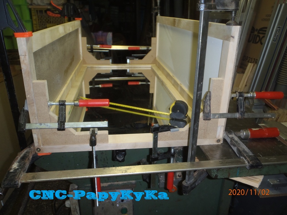

Le montage de l'ensemble.
L'un des panneaux est collé, déjà pas mal de presse utilisé.
Le second est placé et attendre demain pour tout démonté et poncé au fin papier, et huile de lin. Me reste a faire 4 lattes pour placé les taquets a haute variable pour supporté les tablettes intérieur qui seront en plexiglas de 6 Mm.
A bientôt pour le reste, PapyKy.

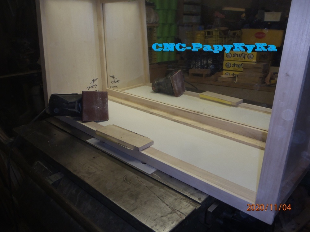

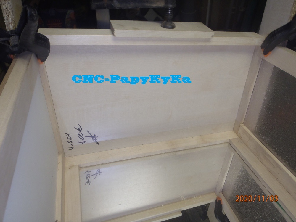

Le cadre arrière ou de fond, comme l'on veut.
Mais avant cela tout est poncé au fin papier de verre, pour évité les désaffleurements.
Et maintenant il me faut faire un cadre de fond, qui recevra un miroir, pour crée une profondeur.
Machiné, coupé a longueur, coupé a mis bois, coupé suivant l'angle des plateaux (32° & 40°) et présenté sur un support de lattes.
Cela servira a sa fixation au murs, quand un miroir sera collé dans une battée réalisé avant collage et fixation aux plateaux.
Tout est mis sous presse, et équerrage est de rigueur, A plus, PapyKy.

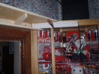

La suite en images.
Un miroir est posé sur un cadre sur le fond.
Les bois de fixation au murs sont fait et protégé a l'huile de lin.
Mes trouvailles de cette semaine.
Des trous sont fait au gabarit, pour y placé des petit support en PVC, pour les tablettes interne. (simple bout de bois avec une battée pour avoir 50 Mm entre les trous).
Mais je me suis trompé au premier trous, trop haut de 20 Mm, sera rebouché.
Puis, j'ai passé une couche d'huile de lin sur l'ensemble, A plus, PapyKy.

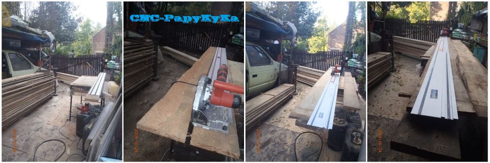

Tu as de la chance, tu as des lames pour couper toutes sortes de matériaux. Si j'essai du plexi : c'est l'éclate asurée ! Si j'essai la tôle : c'est l'éclate aussi mais de ma lame !!!
Et pas mal la règle pour ta scie circulaire "Matrix" on doit pouvoir couper de plus grandes longueurs que sur la table fixe. Je serai bien tenté de voir s'il en existe pour la mienne, je fais avec une planche et deux serres joints mais le guidage n'est pas aussi efficace. @+ - - - - - - - - Signature - - - - - - - - - - - - - - - - - - - - - - - - - - - - - - - - - - - - - - - - - - - - - - - - - - - - - - - - - - - - - - - - - - - - -- l'hésitation c'est la ruine --
Back to top |
Admin : PapyKy Administrateur
Joined: 10 Mar 2012 Posts: 6,592
Localisation: Ransart - Charleroi - Belgique Locomotion: Chrysler Grand Voyager TD 1995 - 570.000 Km Loisirs: KyKa's et CNC Home Made. Date de naissance: 23/07/1947
Posted: Fri 30 Oct - 23:14 (2015) Post subject: Une vitrine pour ma collection. |

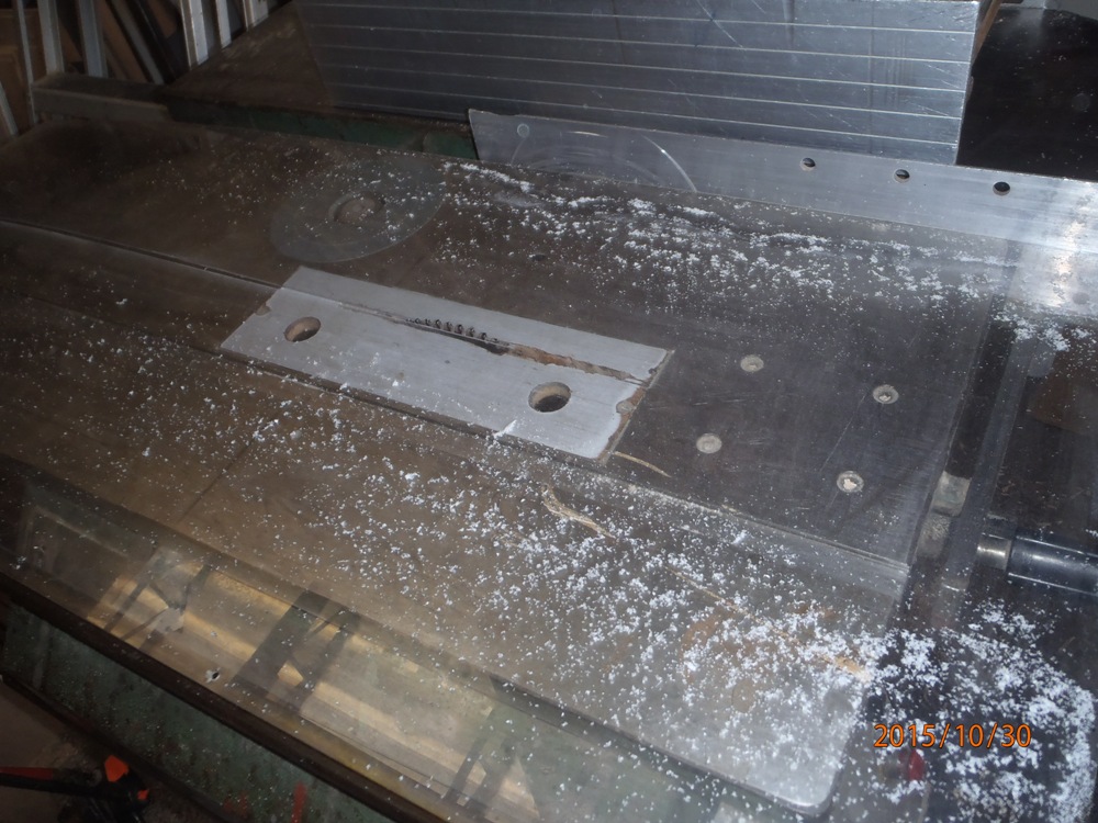

Pour coupé, tout et n'importe quoi, faut la lame affûtée pour la matière,
Et plein d'autres, sur la chaîne YouTube du forum, A plus, PapyKy.

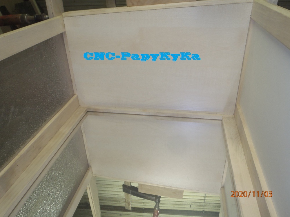

Posted: Wed 4 Nov - 20:30 (2015) Post subject: Une vitrine pour ma collection. |

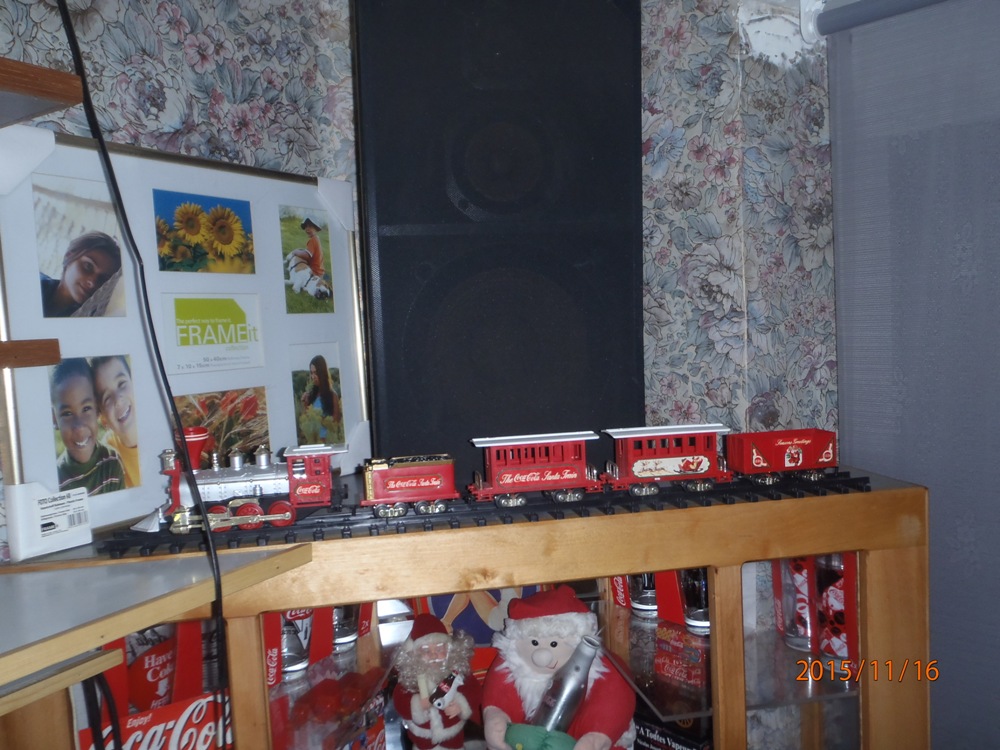

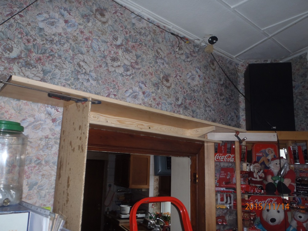

Salut a tous
Apres un arrêt du projet, suite au placement de nouveaux chassis.

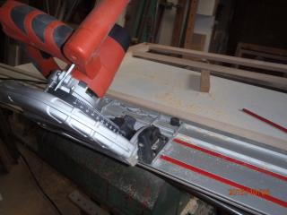

Découpe de plexiglas de 2 Mm pour les faces avant, mais qui seront surement remplacé par du verre.
Et de plus épais 6 Mm, pour crée les plateaux interne, impossible de les coupés dans du verre.
Le cadre arrière est en place avec la glace, qui sont maintenu par quatre vis et un isolant, pour évité de marqué la dorure.
Pour coupé les plexiglas, j'ai utilisé un gabarit découpé suivant le plateau en bois du bas.
A plus pour les découpes des autres éléments des autres tablettes.
J'ai un train similaire a celui-la, en parfait état de fonctionnement, que je placerais au dessus.
A plus pour la suite, PapyKy.

Je ne suis pas satisfait de la hauteur de mes trous pour le placement des taquets, J'ai raté la réalisation de ma cale que j'ai utilisé pour faire ces trous, donc.......
Coupé des lattes, dressé, mise en épaisseur & largeur, un prés ponçage.
Un petit dessin vite fait sur "UneKa-CNC" et c'est simple un trou au centre et une copie (x8) rectangulaire a gauche & droite.
Ponçage des lattes et mise a l'huile de lin, reste a laissé 'polymérisé'.
Reste a faire une petite battée de 2 Mm pour maintenir les vitres avant.
Les lattes de 30 x 5 Mm, seront visée sur les montants, A plus, PapyKy.

Les voila placée.
Mais pour replacé la grand tablette centrale, il me faut faire une découpe dans le plexiglas, a la circulaire.
Un bout de 'tape' est placé pour déterminé l'endroit ou faire les découpes.
Les tablettes latéral seront aussi découpée, ce qui les bloqueras ce qui est un plus, A plus, PapyKy.

Le placement des tablettes en plexiglas.
Les découpes sont réalisée suivant les repères, a la circulaire.

j'ai fait et placé cette petit support.
Découpé suivant les profiles des murs +/- 2 x 120°, avec des lattes fixer au murs.
Pour y placé un décor de Noël, a la hauteur du marbre de la nouvelle fenêtre.
A bientot, PapyKy.

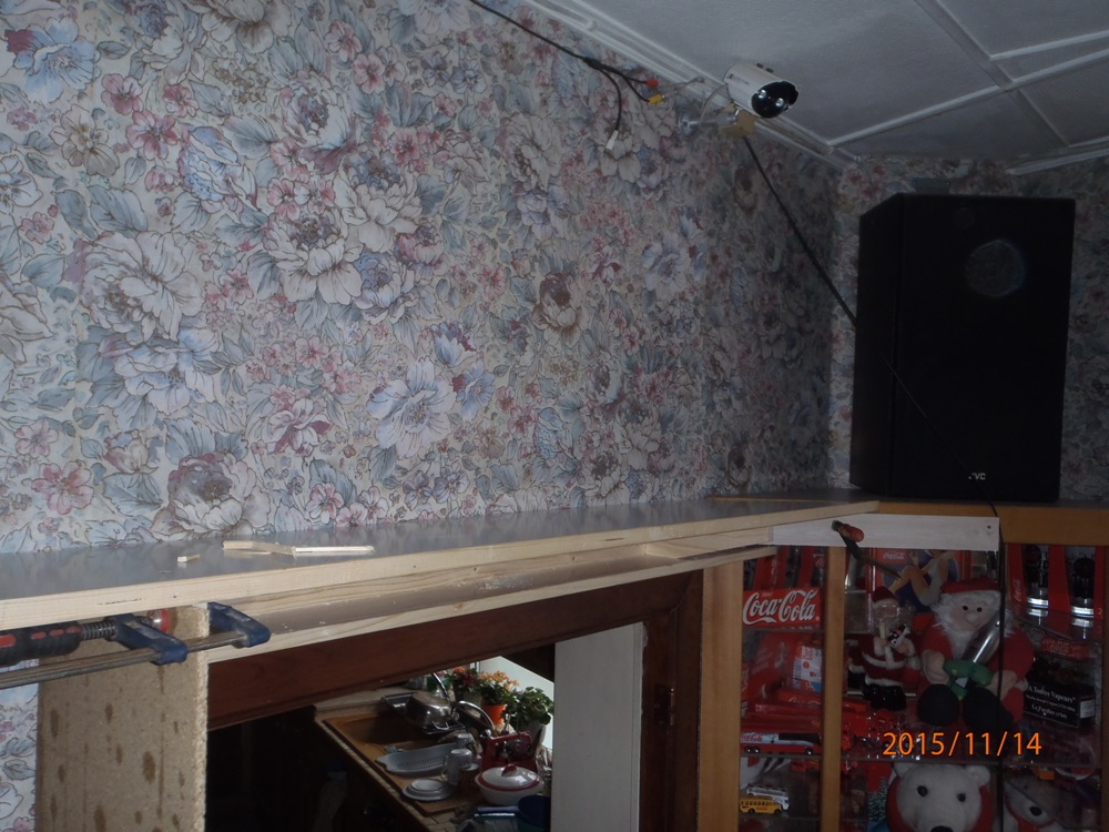

Une autre tablette supérieur au dessus de la porte.
En cours de montage.
Mais cela va encore prendre du temps pour terminé le montage, PapyKy.

Le train Coca Cola est là.
Pas possible de placé tout le circuit de rails.
Les câbles seront déplacé, et ne seront plus visible.
Une autre étagère est fabriquée avec de la recup et placé, pour supporté d'autre objets.
A plus, pour d'autres info's, PapyKy.

Et la semaine dernière j'ai du retiré cette grosse pile de planches de 3 & 4 M de long.
Les largeurs qui était entre 360 a 520 Mm, j'ai du déligner pour pouvoir les raboter, Max 250 Mm
L'intérieur de ce S2 donneur de pièces, ou il m'était impossible de sortir une BV vendue.

Non, Pas j'ai quand même collé les trois cadres.
Beaucoup de presses, comme toujours, reste a attendre demain, Pour découpé les deux autres coté, suivent les dimensions de l'assemblage, A++, PapyKy.

Bonsoir a ceux qui suivent.....
Le panneaux acheté 1€ en GSB (chute), est coupé en deux, pour recevoir une latte avec un batée (Epaisseur du plateau).
Après il sont coupé pour rentré dans les trois ensembles qui sont collé & visé.
La latte est plus haute de 6 Mm, car une latte sera collée sur les deux cotés.
Encore des presses pour tout laisser en place pour quelques heures.
Les deux cotés n'ont pas des même dimensions, 250 Mm coté plexi & 310 Mm coté fermer.
Et il en faut beaucoup de presses de toutes sorte de longueur et aussi des pinces a ressort.
A plus, PapyKy est en attente qui cela soit collé.

Une latte 20 x 50 Mm est refendue en deux pour en avoir deux rabotée de 40 x 6 Mm.
Qui sont collée sur les champ des montants. et maintenue encore avec des .......
Les champs de divers bois sont passé a l'abrasif.
Voila la 'Boite' est presque finie, Mais les photos
Après un 'soufflage' de l'huile de lin siccativée est passé au 'tampon' jusqu'a saturation.
Reste a laissé pénétré et une seconde couche sera passée.

C'est bien d'avoir cette caisse, mais il faut aussi des étagères.
J'avais récupéré pas mal de plexi, de 6 Mm de divers dimension, donc je plonge et retrouve du 310 x 985 Mm.
Donc couper en deux fois 480 Mm et une découpe en oblique de 30 Mm.
Cela ce coupe bien a la circulaire et un coup de raboteuse, c'est parfait.
Bien placer des calles sur le 'trainard' de la machine, et quatre coupe .
Le plexi est protéger d'un film bleu de chaque cotés, comme protection.
Un essais, c'est bon, reste a crée des petits trous pour y placé des 'taquets'.
Je crée une latte avec des trous espacer de 50 Mm, pour servir de guide de perçage de trous de 5 Mm.
Bon voila les quatre étagères mise en place, reste en déterminé les hauteurs, suivant les objets placer.
Une autre couche d'huile de lin pour une finition correcte, et attendre au moins 72 heures, Pour rentré cette 'vitrine' pour y placer les divers objets 'Coca-Cola'.
A plus, PapyKy va pouvoir préparé cette vitrine pour Noël.

Hier, j'ai réalisé un pont entre mes deux vitrines, apres avoir fixer cette nouvelle vitrine.
Encore de la 'RécupRue' un panneaux de meuble 'I..a', et des lattes usinée a partir de 'Pleuplier' encore du 'gratis'. Qui était destiner a être du bois de chauffage, fait échange contre deux trois remorque de vielle palette.
Reste a tout remettre en place, j'ai eu de l'aide, faut pas le dire.
A plus, pour la suite, peut être avec une vidéo, A-- PapyKy.
