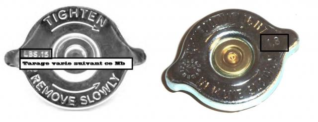

C'est le point le plus chaud, après bien sur le collecteur d’échappement,
Suivant la valeur du thermostat, cela doit être entre 80 & maxi 105°.
Si le bouchon de radiateur n'est pas bon, la température, ne peut pas monté au dessus de 98/100°,
Car cela boue et production d'air dans l'eau, et sortie d'eau du vase extension du LDR.
Si le bouchon de radiateur est taré a plus de 1.5, l'eau ne produira pas d'air bien au delà de 100 °
Et tu vois que cette température varie en fonction de l'ouverture du thermostat.

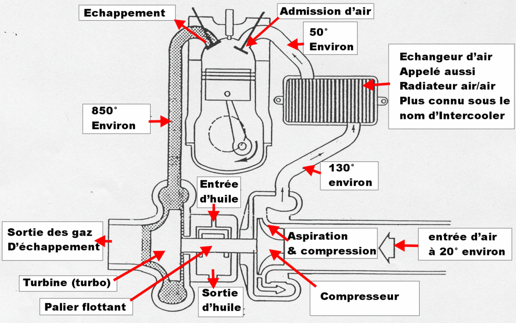

Je me suis informer sur l'intercooler... Qui est si j'ai bien compris un système de refroidissement forcé pour envoyer de l'air à 60°c dans le turbo afin d'assurer son bon fonctionnement.
Est ce que cela viendrait de l'intercooler qui aurais une anomalie? Comment m'en assurer?

80° c'est tout a fait normal, c'est la valeur du thermostat.
Cela doit varier de 3° / 5° (Début d'ouverture & fermeture).
Pour le turbo, cela n'intervient pas sur le T° moteur, de tout façon,
c'est pour refroidir l'air d’admission, qui est réchauffer, du au passage dans le turbo.
Pas d’inquiétude pour ton moteur, A plus, PapyKy.
