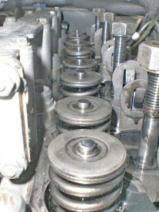

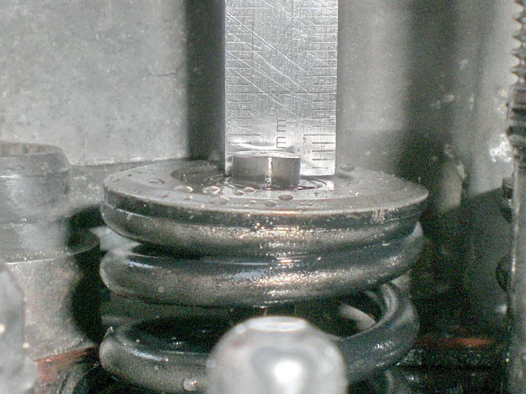

bonjour,
je possède un Cherokee moteur VM 2,5 Td de 1995 à 280000 Kms.
Après un 2° remplacement de tiges de culbuteur et 4 culbuteurs,
je me prépare psychologiquement à changer les soupapes des cylindres 3 et 4,

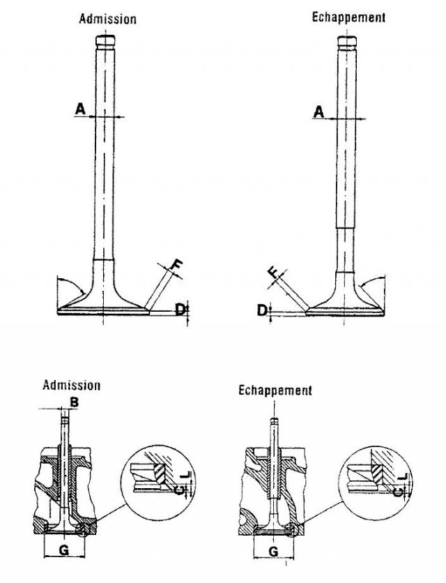

je pense que votre avis sera le mien au vue des photos .
Les queues de soupapes des cylindres 3 et 4 sont martelées,
les culbuteurs de ces soupapes étaient vraiment enfoncés au contact des soupapes
Pour cela je joins les photos et attends vos réactions ...
Dans le cas où je le ferai, je voudrais demander conseil à notre webmaster PapyKy pour ce travail
dites-moi si les côtes sur le réglet sont alarmantes ou si ça peut attendre encore un peu ...
merci d'avance
a+

PostPosted: Mon 21 Sep - 13:40 (2015)    Post subject: Anomalie sur culbuteur de moteur VM. Reply with quote
Salut a toi ,l'amis.
Ce moteur est bien un 2.5 Litres, apparemment oui, idem que celui des Voyager's.
C'est vrais que presque tous on ce probleme de cémentation des lingues de culbuteur qui marque les queues de soupapes.
Mais rien de grave, a mon sens, cela ne met pas en danger la vie du moteur.
Et beaucoup d'autre moteur ont ce probleme, dans d'autre marque aussi.
Les valeurs quand réglage mécanique.
La hauteur de dépassement, n'est pas un probleme,
Sur ce moteur, comment ce fait les réglages des soupapes ??, poussoir hydraulique ou mécanique ??.
Car les deux existe sur ce moteur VM.
Mes des photos des culbuteurs, mais au format de 1024x768, Si tu veut bien, A bientot, PapyKy.

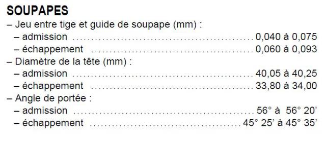

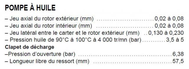

PostPosted: Tue 22 Sep - 20:07 (2015)    Post subject: Anomalie sur culbuteur de moteur VM. Reply with quote
Voila ce que dit le RTA de ce moteur.
