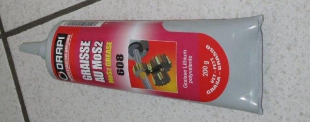

Pour le pont Arrière, s'il fait du bruit, fait une vidange (Huile W80) et une dose de MoS2.
Si les roues ne sont pas libre, dé-serre un cran ou deux sur les patins.
