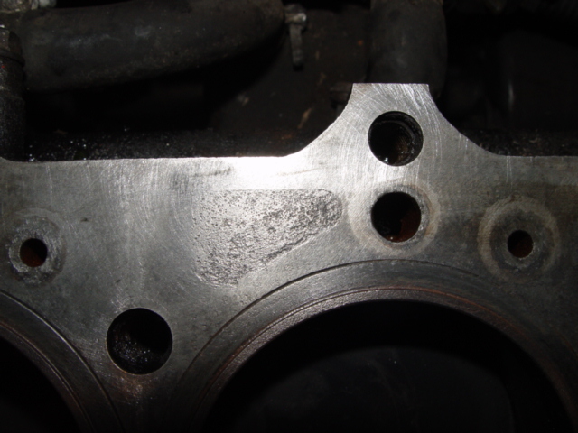

Bonjour PapyKy,
mauvaise surprise en grattant, voir la photo. Tout était rouillé sous le résidu du JDC et le bloc est marqué. Penses-tu que cela sera rattrapé par le nouveau JDC renforcé ?
Merci pour tes conseils.
Eric
PostPosted: Fri 28 Aug - 18:39 (2015)    Post subject: Marque sur plan de joint sur bloc. Reply with quote

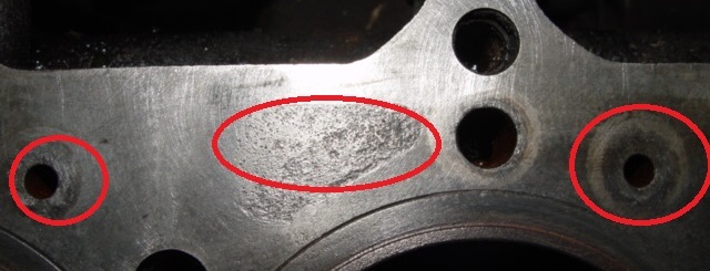

Salut Eric.
C'est rien de bien grave, j'ai vu bien pire, et cela n'a pas empêché le moteur de vivre.
En plus cela est normal, puisque cela c'est des trous d'eau, qui marque la fonte du bloc par oxydation.
Si tu remonte, ce bloc avec un joint d'acier, pas de probleme, il te faut bien huilé les deux face du joint.
Pour qu'il se place correctement.
Voila une photo de mon VM, a 530.000 Km.
Et le voila a
Et il n'est pas encore au bout de sa route, Acutellement 555.xxx,   A plus, PapyKy.
