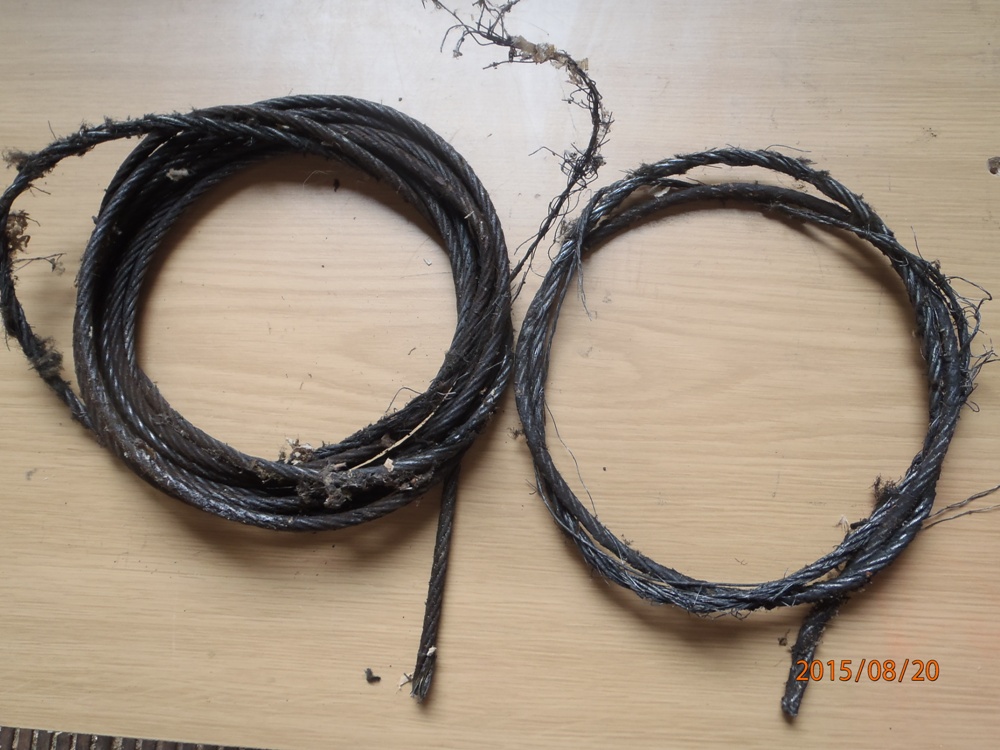

Bien oui, cela devais bien arrivé un jour.

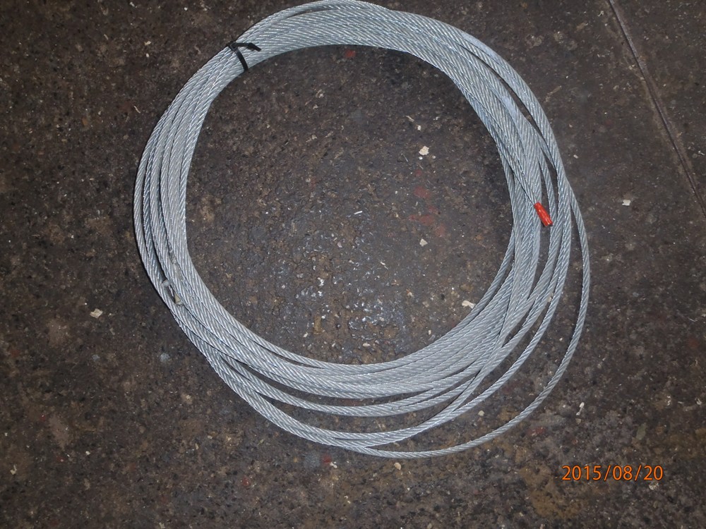

C'est pourtant un câble en acier de 6 Mm, et bien le temps a eu raison de lui.
Mais sont remplaçant est là depuis un bout de temps aussi, mais neuf.

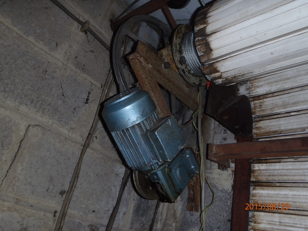

Voila le moteur-réducteur qui le manœuvre, en triphasé, par inversion de deux des phases.
Ce volet est de construction HomeMade, et oui, c’était le temps des vaches maigre,
Des moyeux de voiture et un tube d'acier de récupération de 105 Mm, et un volant de machine a lavé pour poulie.

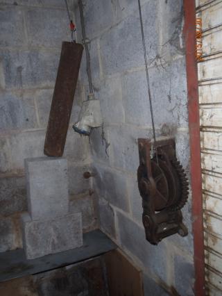

Le contrepoids est une chute de 'Billette' de laminoirs, Eh oui cela a été mon métier quelques temps.
L'autre volet n'est pas motorisé, simple manivelle a cliquet, oui, je sais c'est du vieux matho's, mais fiable.

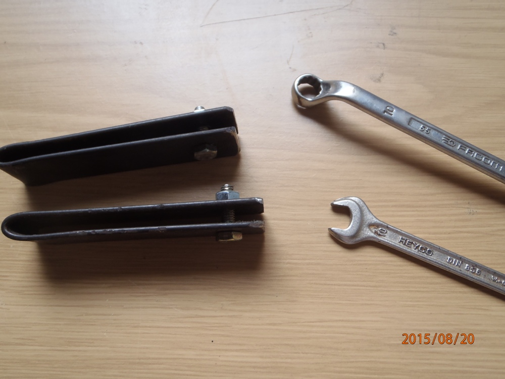

Deux pinces en acier font office de butée sur ce câble, avec des fin de course sur un levier,
Mais cela sera pour demain, A plus, PapyKy.

Posts: 6,641
PostPosted: Sat 22 Aug - 08:48 (2015)    Post subject: Volet de l'atelier en rade après 40 ans de service. Reply with quote
Salut Cletus.
Oui effectivement c'est bien cela.
Mais avant ce moteur, il y avais deux moteur d'essuie glace de voiture, mis en tète bêche,
Un peu modifier au niveaux des câbles de sortie, pour pouvoir les faire tourné dans les deux sens.
Et monter sur ces contacteurs toujours existant, et interrupteur stable inverseur en intérieur,
Et instable en extérieur, et interrupteur a clés pour la sécurité.
Le tout monté sur une alimentation 220/12 V redressée et filtrée, de 40 Ah.
Qui me sert également de charger de batterie, et de booster de démarrage pour les véhicules.
Ce systeme a résister plus de 30 ans, puis j'ai remplacé par un moteur réducteur triphasé.
Un phase est toujours sur le moteur et les contacteurs inverse les deux autres phases,
Pour inversion de sens, et rien, d'autre que la puissance des contacteurs sont alimenté de 220 AC,
Au lieu des 12 DC qui alimentais les deux moteurs d'auto,
Effectivement le grand volant est bien de machine a lavé, 'Récup' est toujours ma devise, PapyKy.
