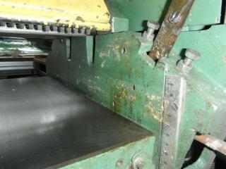

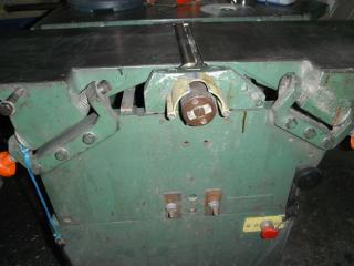

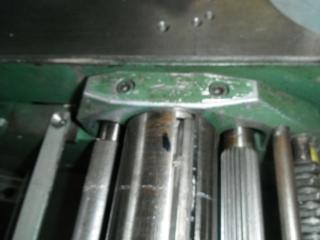

Suite a un demande d'un membre de "Copain Des Copeaux"
Je place des photos de la partie "rabo-degau"
http://www.copaindescopeaux.fr/forum/viewtopic.php?f=16&t=628&p=683…
A++ pour d'autres photos, PapyKy.

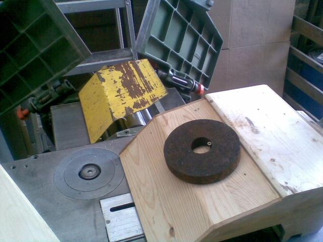

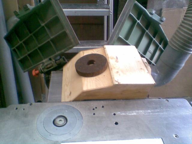

Salut a tous..
Voila suite a la fabrication d'un aspirateur a copeaux, j'ai fabriquer un déflecteur qui entoure complètement le porte fer
j'ai fait un gabarit en carton, puis découpe du multiplex de 6mm pour les coté et quelque planches de recup pour les parties haute
Quelques photos un fois terminé.
Une rondelle acier posées dessus pour la maintenir, car le flexible d'aspiration le fait bouger.
Plus un seul copeaux cela est le rêve...
A++

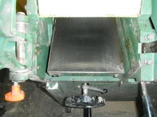

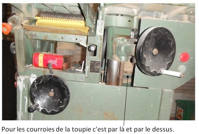

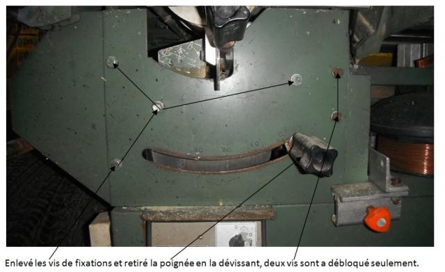

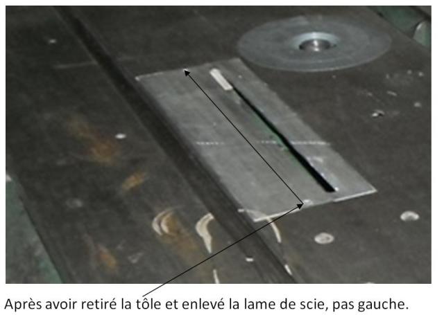

Pour répondre a "Fred" qui ne sais pas par ou avoir accés au courroies de la machine.
Fred sera peut être un nouveaux membre ??.
Pour remettre cette tôle a sa place, il faut replacer la lame de scie, la sortir au maximum,
La positionner a l’angle droit avec un équerre sur la table, replacer la tôle en regard du repère "0".
J’espère  avoir été clair dans mes explication, si non , une autre question et une réponse sera de mise.

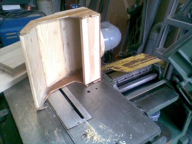

Je viens de recevoir un Mail d'un/une Non membre.
Je site : "Bonjour Monsieur
J'ai vu sur votre site que vous aviez fabriqué un capot d'aspiration pour votre combiné.
Je suis intéressé par cette construction.
Je suis un ancien ransartois qui habite à Mont-sur-Marchienne.
Cela vous dérangerait-il si je pouvais vous rencontrer afin que vous puissiez m'expliquer "de visu"
comment réaliser un capot d'aspiration pour ma machine à bois.
D'avance je vous remercie
Bien à vous
Norbert V--------n Mont-sur-Marchienne"
Je viens de placer des photos plus grande, pour mieux apprécier le petit bricolage.
Simple a faire : Prendre du "Carton" et du "Tape", un "Cuter".
Faire une découpe des différentes formes du support du bâtis, dans du carton simple,
Avec deux ou trois découpe, devant, derrière, et collé les bouts de carton ensemble avec le tape,
Pour faire la forme de pose de chaque coté, qui sont peut-être différent,
reporter ce gabarit sur un multiplex de 4/5/6 Mm, peut importe,
Sans s'occupé de la partie supérieur, une fois découper et ajuster,
J'ai découpé des planchettes, a la largeur entre ces deux cotés,
Et coller, cloué, une a une les planchettes sur le rabat métallique d'origine,
Au plus prés de la table, a hauteur des rouleaux d'entrainement du bois,
Et dans la planche du coté d'évacuation, j'ai placer dans un trou un tuyau PVC de 105 Mm,
Maintenu de l'intérieur avec de coins pour évité que les copeaux ne reste là, a l'intérieur,
Quelques vis pour sa fixation, reste a couper le multiplex qui dépasse sur le dessus, et c'est tout,
Je ferais une petite vidéo quand je raboterais quelque bois, pour mieux apprécier le résultat.

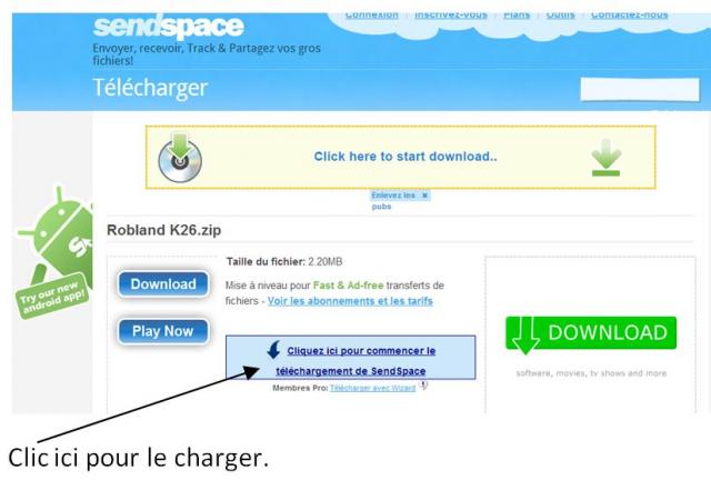

Suite a la demande d'un membre, j'ai revu la mise en ligne du fichier.
Sa demande était : je site.
Bonjour PapyKy,
Suite à l'achat récent d'une Robland K26 d'occasion, je suis à la recherche d'une documentation pour cette machine.
J'ai essayé le lien que tu renseignes mais il n'est plus disponible.
Aurais-tu encore cette doc et serais-tu disposé de la partager?
Je rencontre un souci avec la raboteuse qui nécessite un réglage!
D'avance merci pour un retour d'infos!
Buxinien
Salut Buxinien.
Oui pas de problème, je vient de revoir le lien.
Et refait la mise en ligne sur le site de l'hébergeur du forum.
Doc Roband K26.

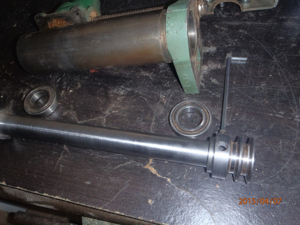

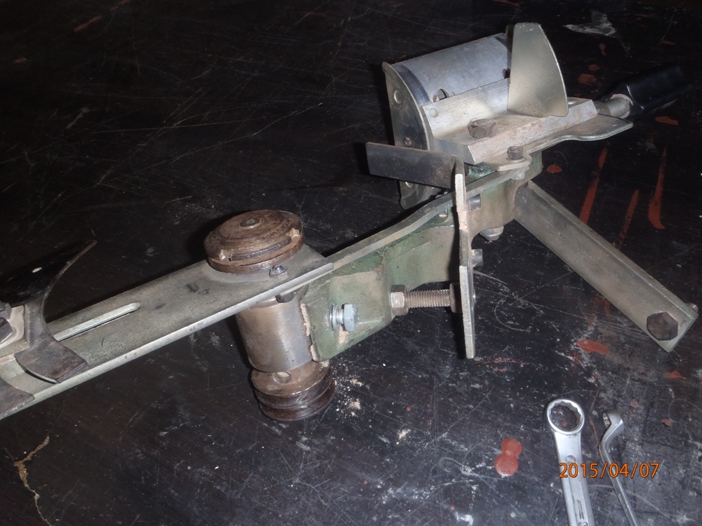

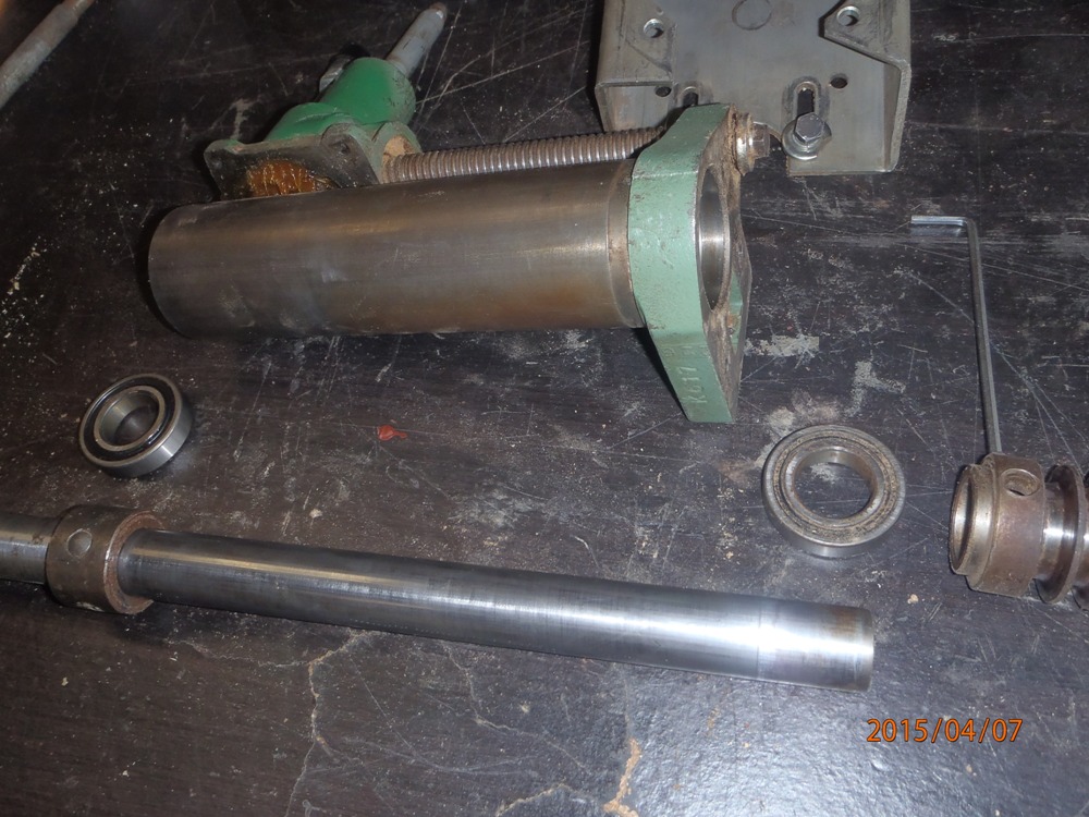

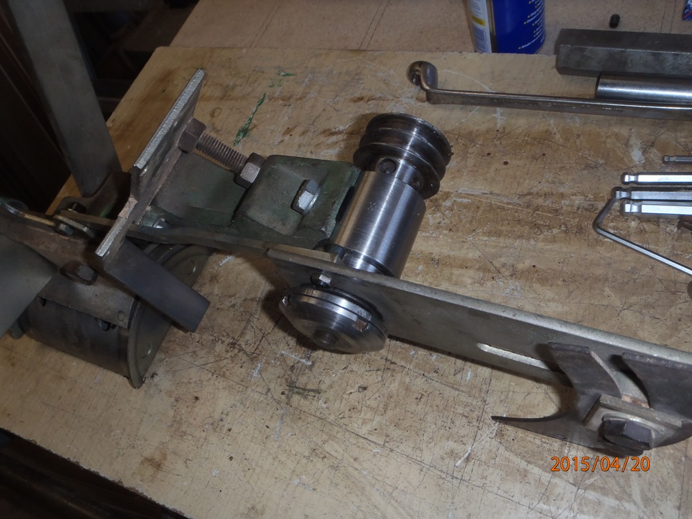

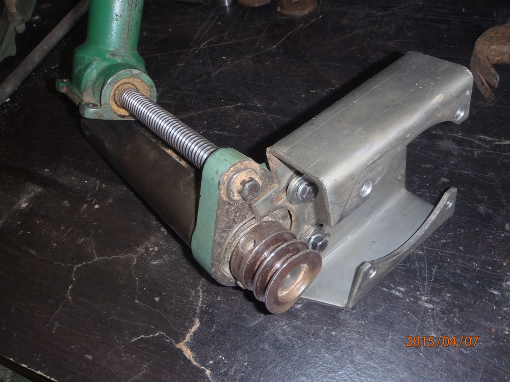

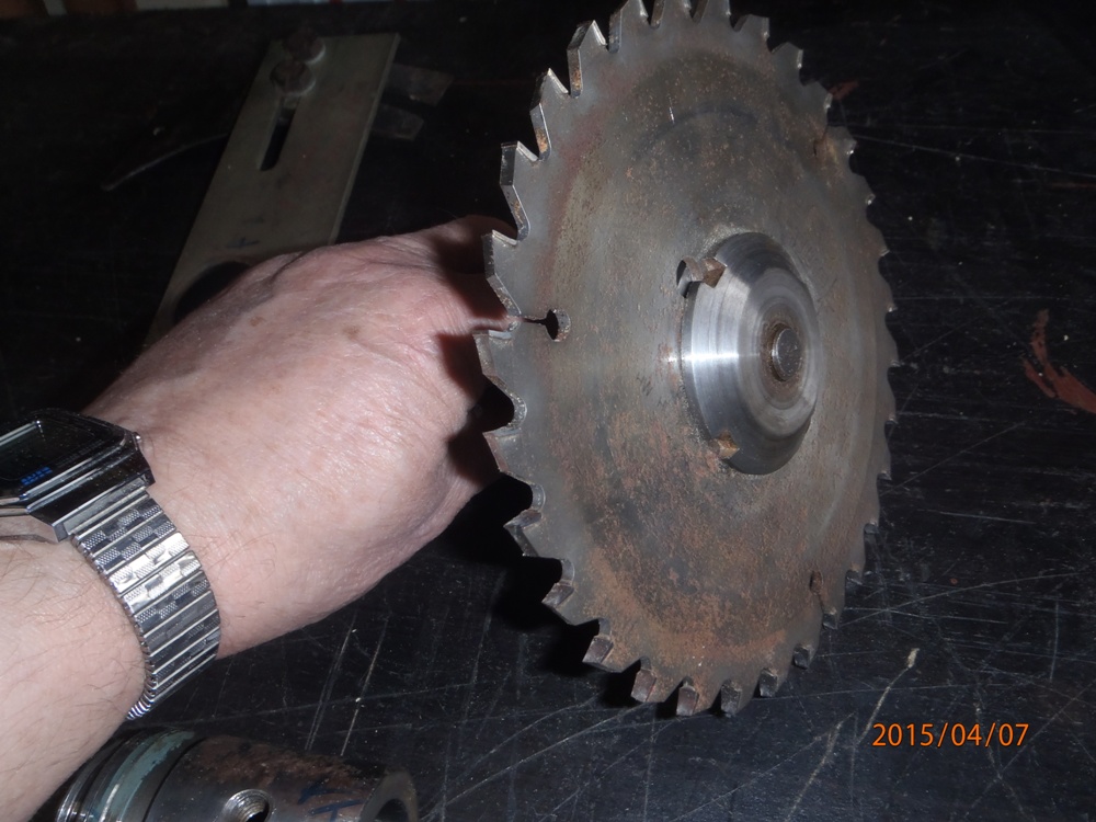

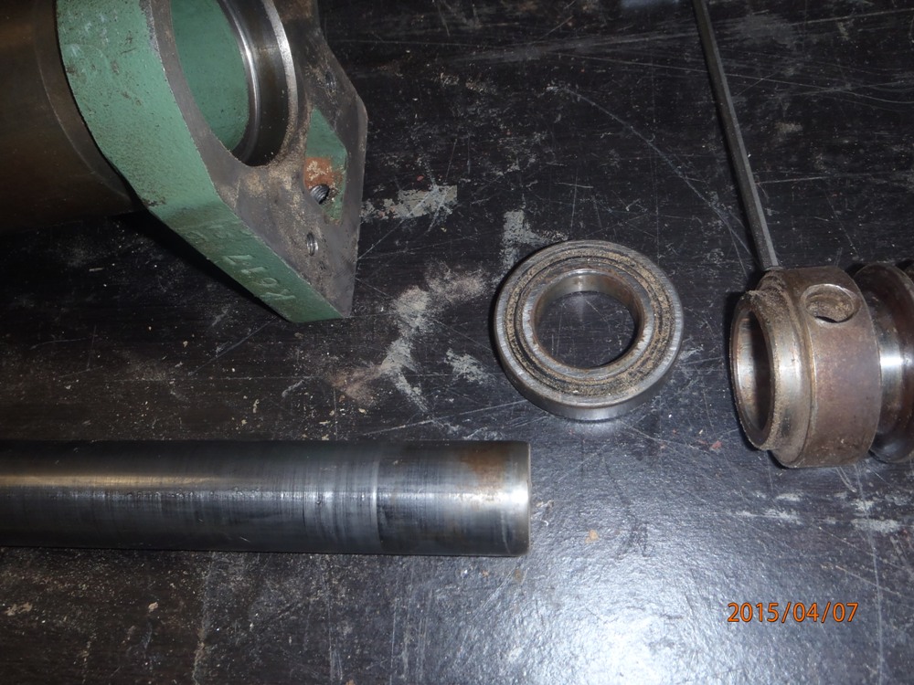

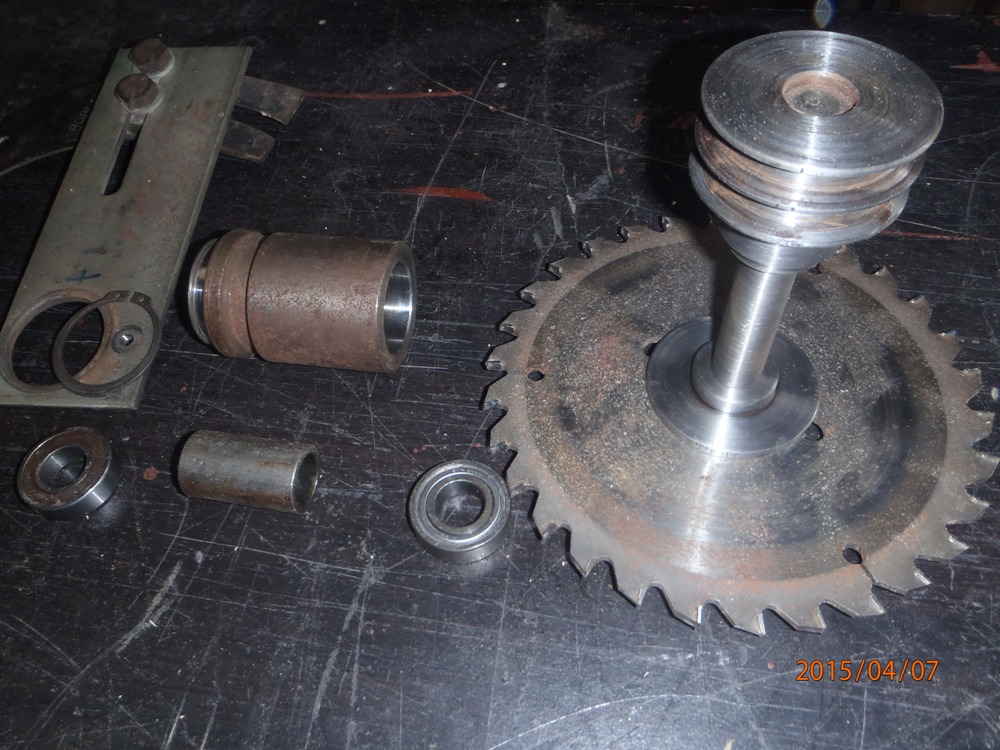

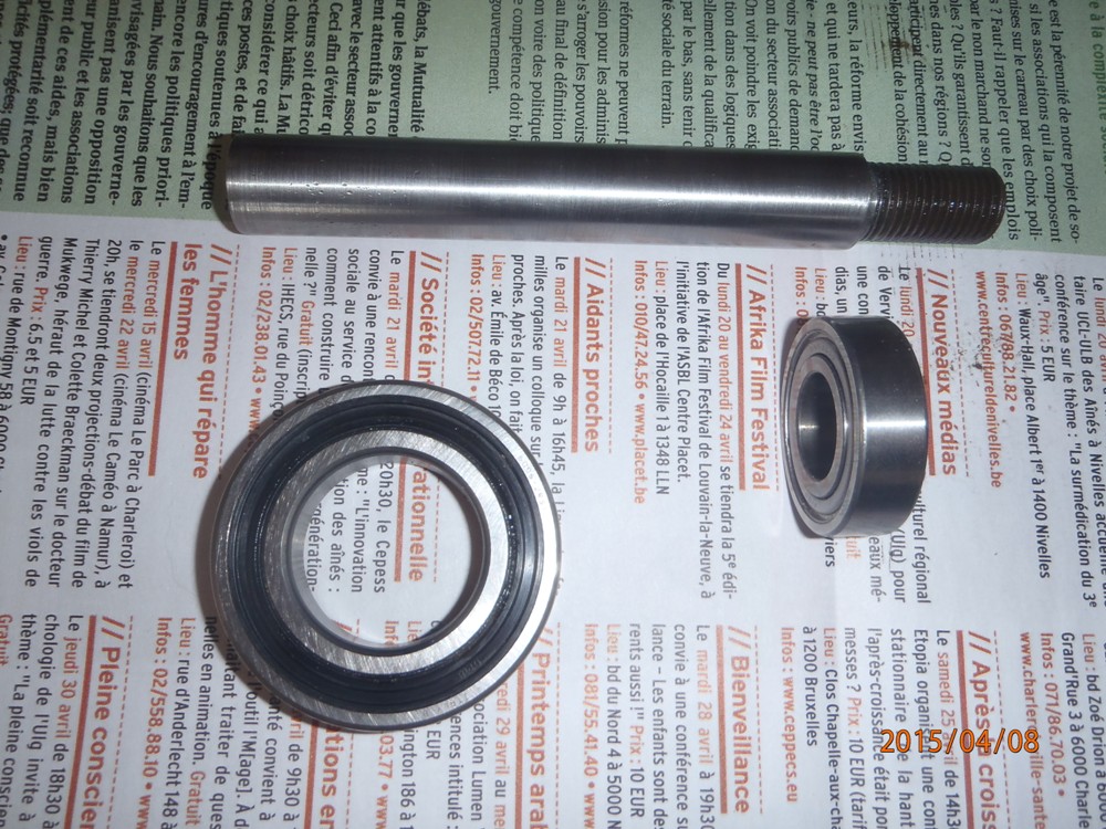

Le remplacements des roulements de l’arbre de la scie et de l’arbre de toupie.
Démontage de l’arbre de la scie.
Voila quand le mécanisme est sorti de bâti.
Dévissé (pas gauche) des deux rondelles de pose de la lame de scie, (deux 6003-2RS).
Sortir les roulements du boitier, c'est la flaque qui est vissée qui retient les roulements.
Tout est surfacé au tour, avec de la toile émeri, pas mal de coups a l’emplacement des poses de roulements a éliminé.
Placé une lame pour vérifier sont voilage, c'est correcte apparemment, mais NON, Plus de 2 Mm de voilage.
C'est vrais que cette flaque et écrou, on bien souffert, Eh oui, plus de 35 ans de service, cela laisse des traces.

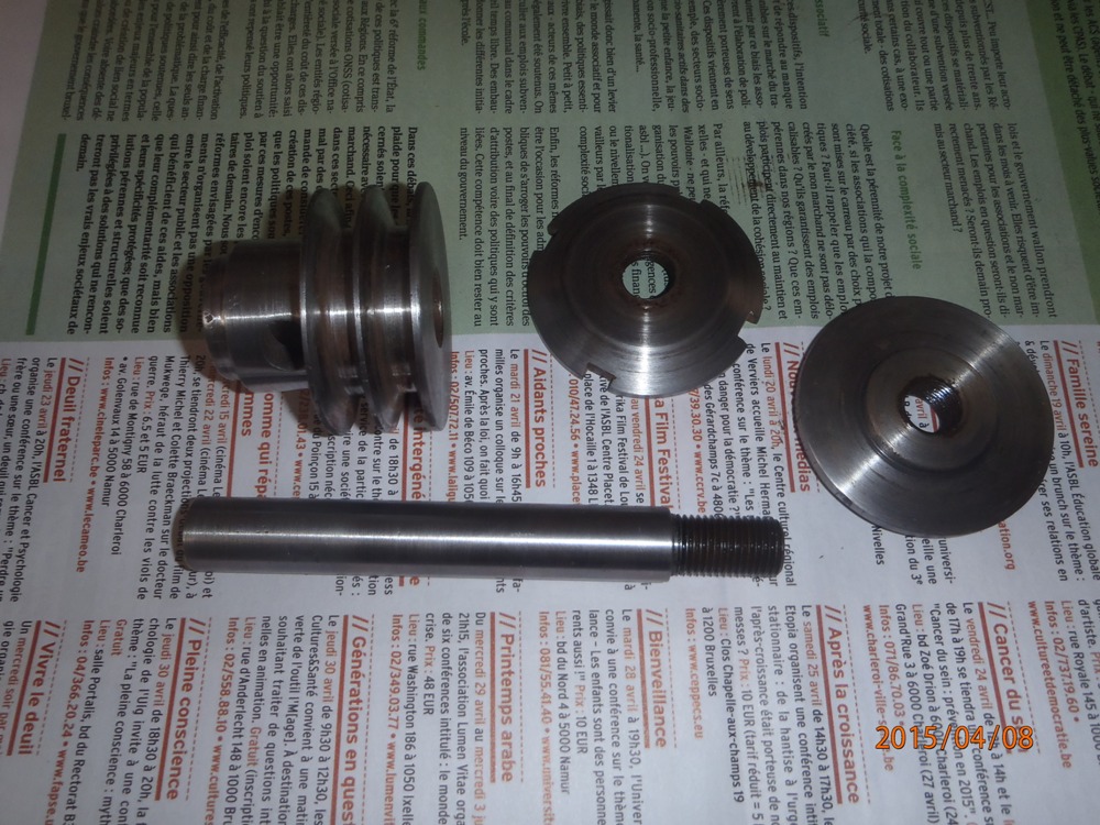

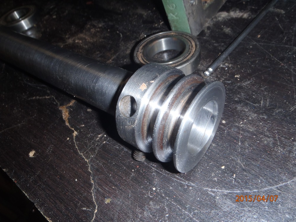

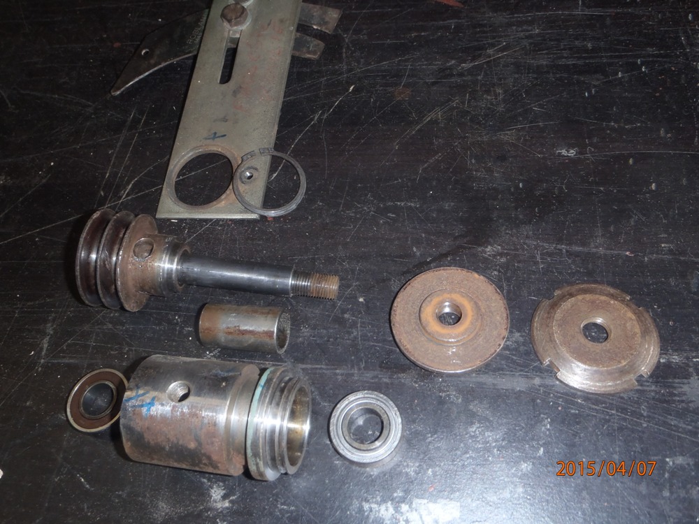

Démontage de l’arbre de toupie.
La poulie est mal en point, beaucoup de coups, a retouché.
Ici c'est la poulie qui bloque les roulements, (deux 6006-2RS).
Un peu d'oxydation sur l'arbre, qui est éliminé au tour, avec de la toile émeri, pour sortie le deuxième roulement.
Toutes les faces de la poulie devront être remise en état.
Voila tout est prêt a être retouché et remonté, après avoir commandé les 4 roulements.
A plus pour le remontage, PapyKy.
Messages: 5 875
MessagePosté le: Mer 8 Avr - 13:23 (2015)    Sujet du message: Combinée Robland K26 Répondre en citant

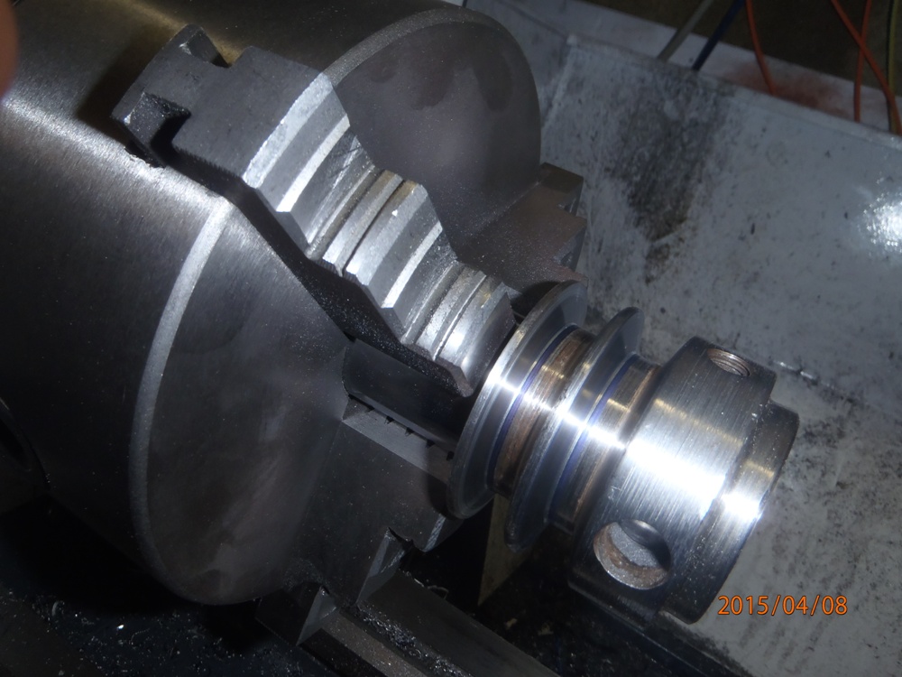

Pour refaire les gorges des courroies, suis obligé de déasemble completement, et ......
Tout parait normal, sauve que quand je veut repolir l'axe, il est plié de ......., comment ??.
A suivre, PapyKy.
Messages: 5 875
MessagePosté le: Jeu 9 Avr - 01:01 (2015)    Sujet du message: Combinée Robland K26 Répondre en citant

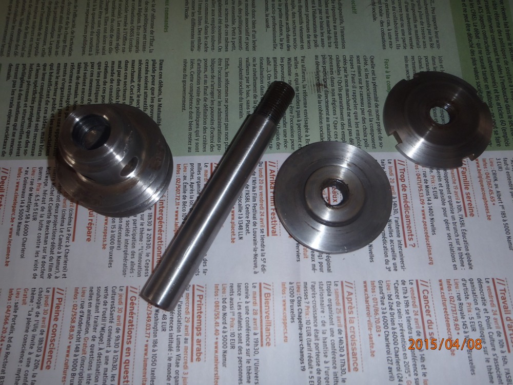

Mais non l'axe n'est pas plier, mais ......
La flaque ou la lame ce poses dessus est déformée, plus de 0.25 Mm a 25 Mm du centre.
On va la retouché,
Cela ne n’étonne pas que une lame de scie de 250 Mm, montée voile de plusieurs millimètres
Messages: 5 875
MessagePosté le: Jeu 9 Avr - 01:29 (2015)    Sujet du message: Combinée Robland K26 Répondre en citant

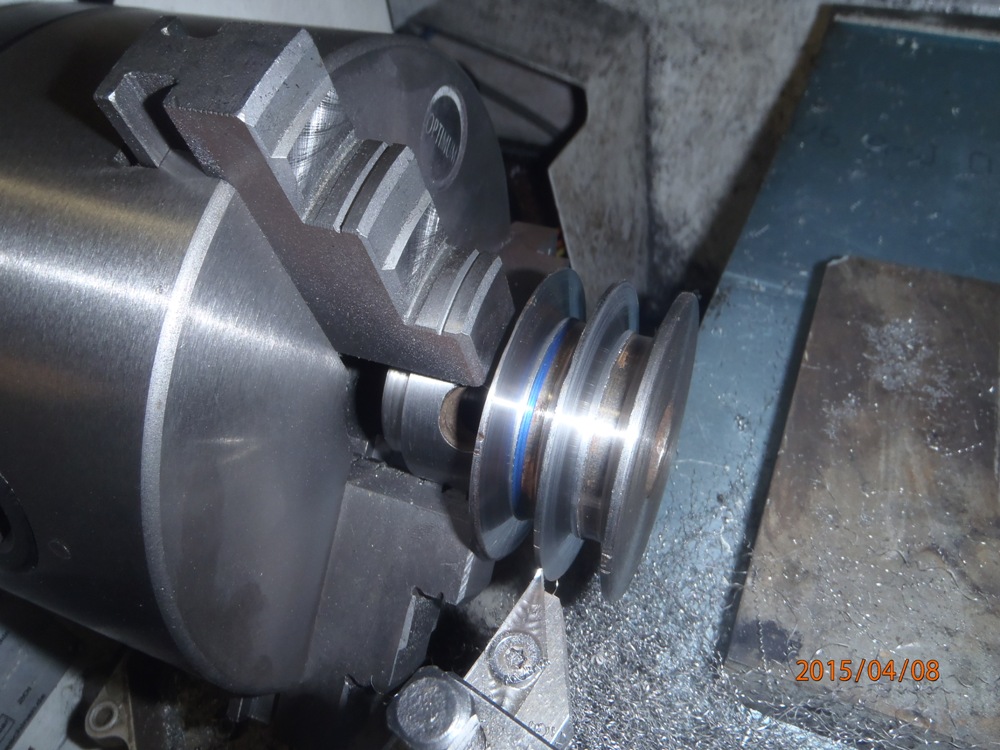

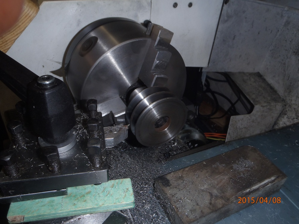

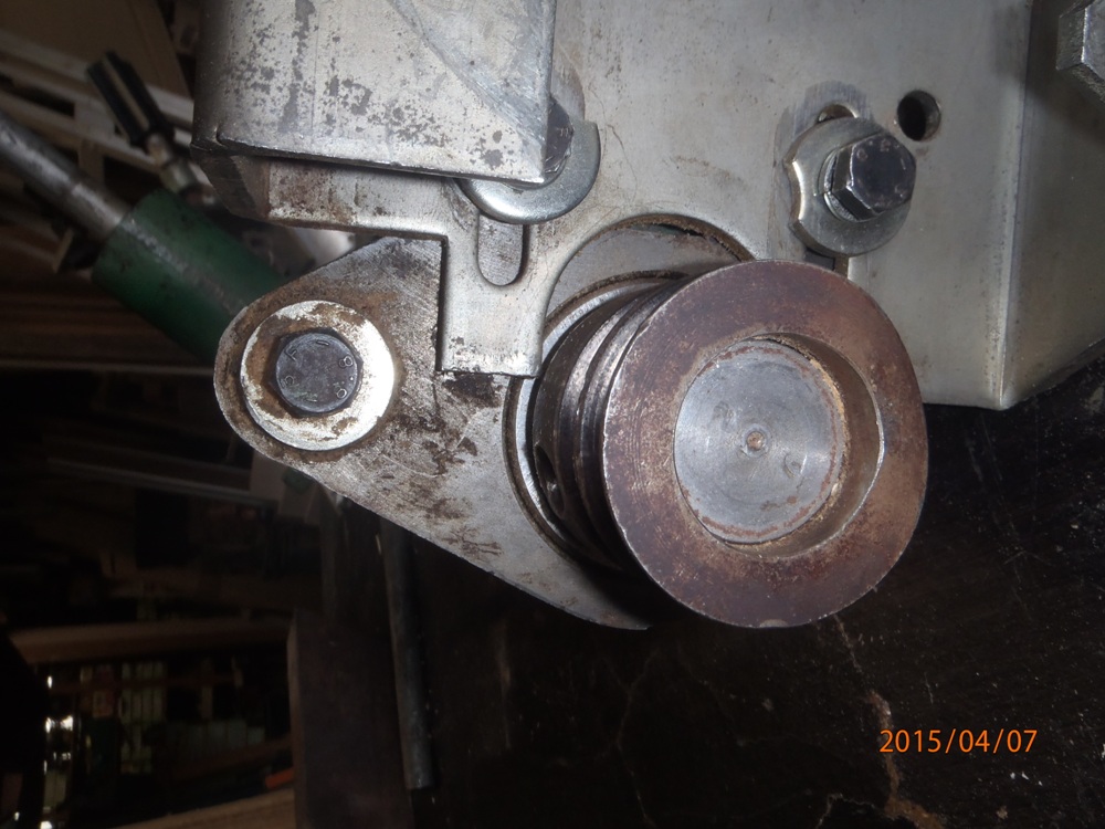

Et les poulies dans tout cela.
Bien elle ont subi le même sort, un arrache utilisé très mal, pour monter de nouveaux roulement, sois disant.
Celui qui a fait cela n'est surement pas mécanicien.
En plus, cela ce démonte simplement au marteau et une chasse appropriée, ou encore a la presse.

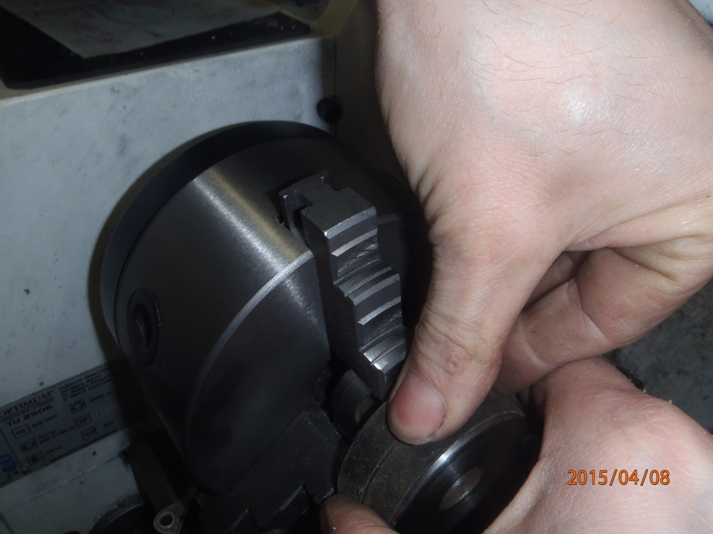

Mais pour cela faut avoir l'outil qui faut pour retouché les faces qui ont souffert de la pression de l'arrache, enfin.......
Ici la première face est retouchée, après avoir calculé l'angle a usiné,
Donc prendre les cotes des dimensions de la poulie, pour en déterminé l'angle de pénétration. (15°)
A partie de la, faire la programmation en Gcode, qui est de X2.41 Y18, si je me souvient bien.
Et les M3, M30, de démarrage et arrêt de broche, et surtout les vitesses d'avance et de retour a X0 Y0.
Simple NON ??, c'est vrais que cela parais simple quand c'est le fils Marc qui le fait,
a lui.
La seconde aussi, pour avoir la meme prénétration de courroie.
https://www.youtube.com/watch?v=xBoSd9kmXrk
Et pour que les courroies soit a la même hauteur, faut mettre les deux gorges au même dimension.
Voila c'est fait, D'autres vidéo seront sur YouTube, A plus, PapyKy.

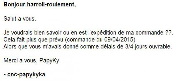

J'ai commander les roulements sur un site français.
Et bien qu'il sois marquer que je recevrais le colis le 13/14-04-2015
A ce jours toujours pas de roulement, j'ai poster un Mail au fournisseur.
Cela faut long, A plus PapyKy.
Messages: 5 875

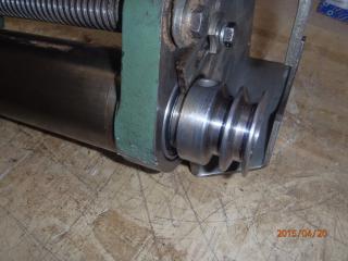

MessagePosté le: Lun 20 Avr - 09:19 (2015)    Sujet du message: Combinée Robland K26 Répondre en citant
Je vient de recevoir les roulement au facteur.
Reste a les monté, ce que je vais faire ce matin, PapyKy.

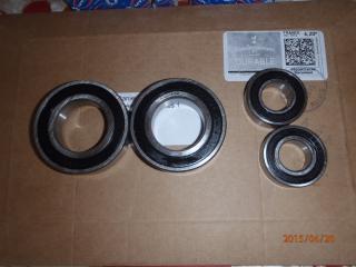

Messages: 5 875

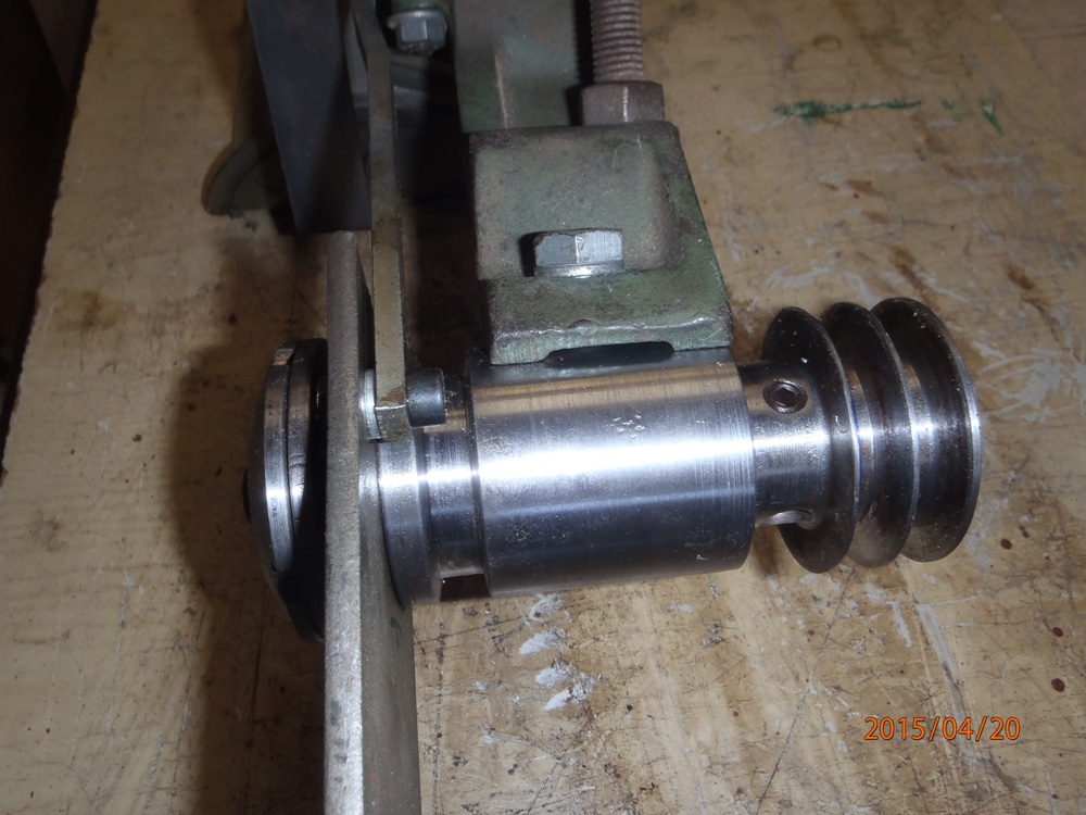

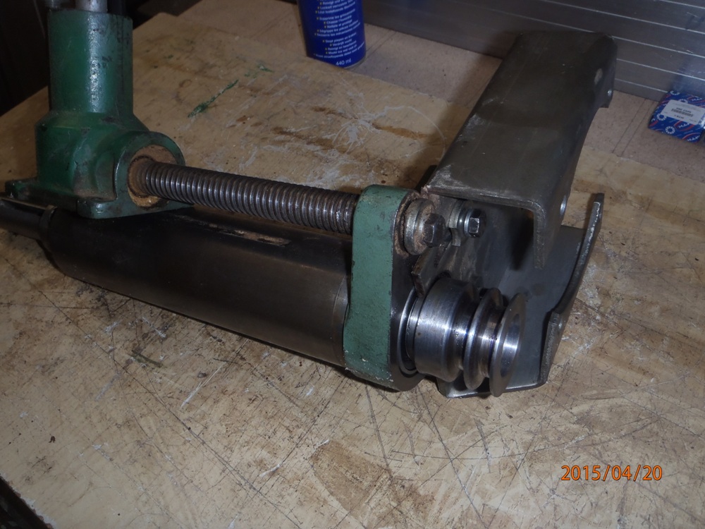

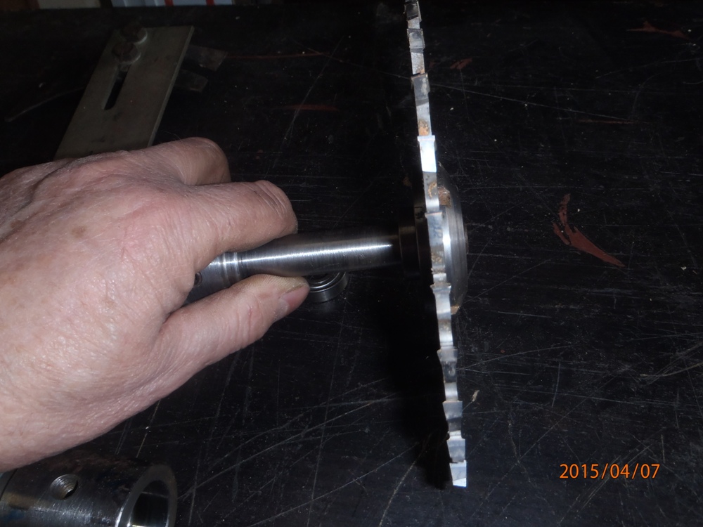

MessagePosté le: Lun 20 Avr - 12:39 (2015)    Sujet du message: Combinée Robland K26 Répondre en citant
Le montage est simple a réalisé.
L'axe de la circulaire.
L'axe de la toupie.
Reste a tout remonté sur le bâti, PapyKy.
Messages: 5 875

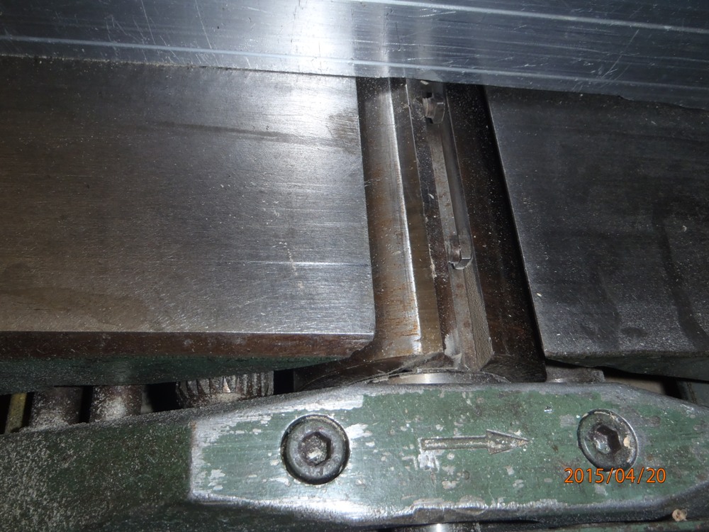

MessagePosté le: Lun 20 Avr - 18:02 (2015)    Sujet du message: Combinée Robland K26 Répondre en citant

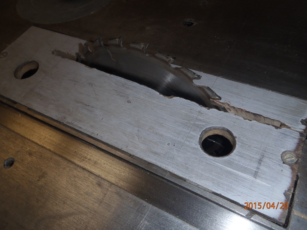

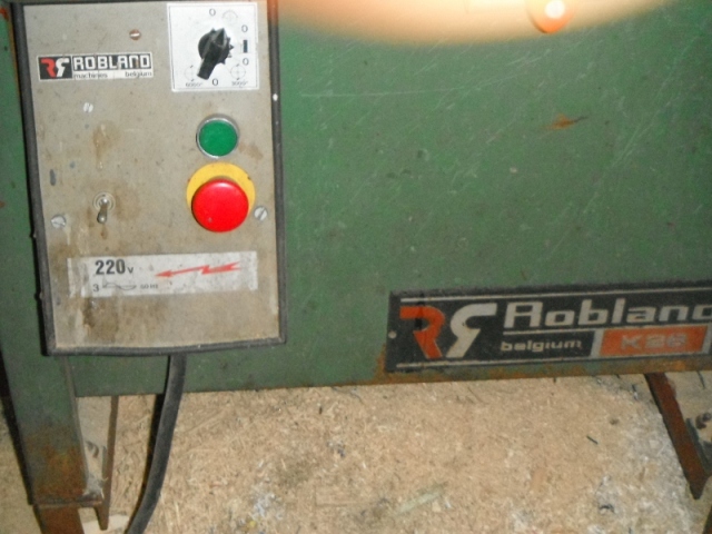

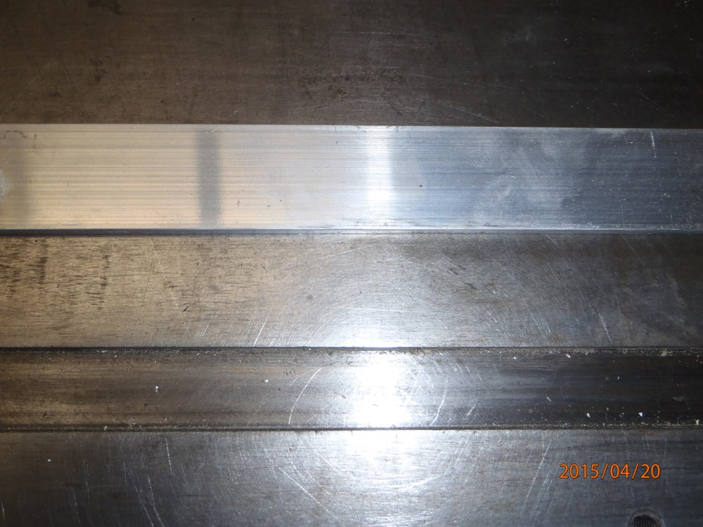

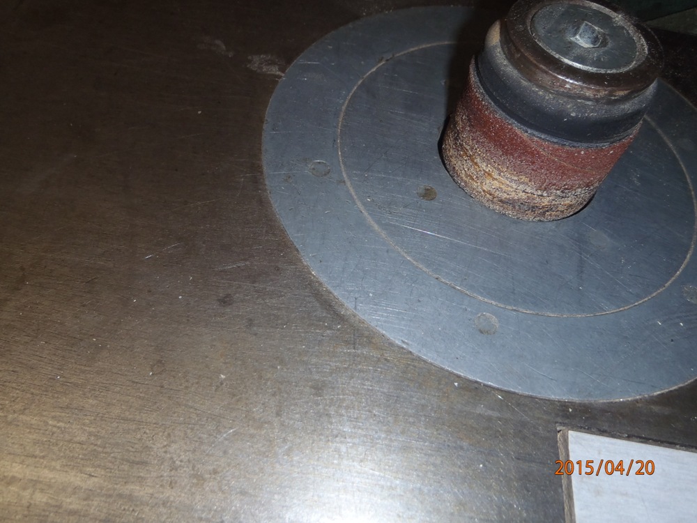

Voila a quoi ressemble ma Robland K26.
J'ai quelques tache de rouille.
Mon axe de toupie est monté d'un abrasif.
Faudrait bien que je me refasse une nouvelle trappe en aluminium.
A comparé a une barre d'alu, cela est bien propre, NON ?
A plus. PapyKy.

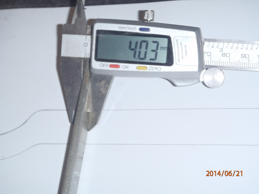

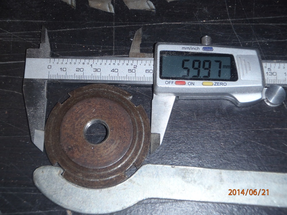

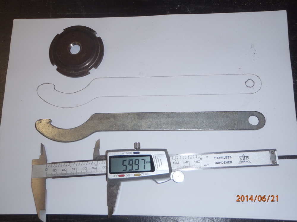

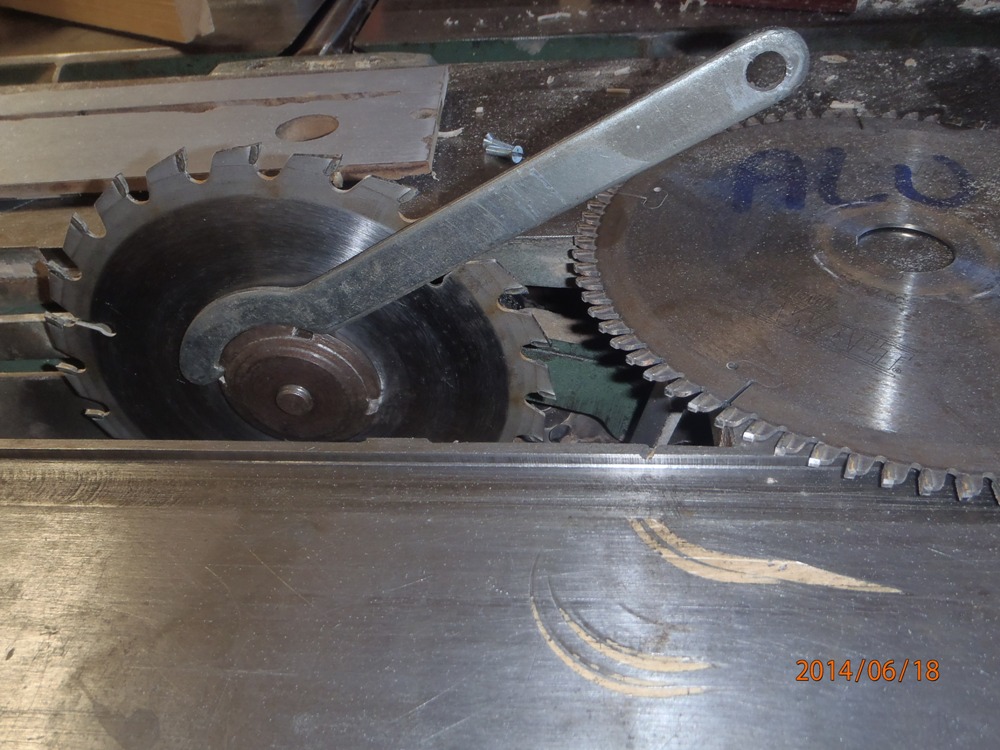

MessagePosté le: Sam 4 Mar - 11:46 (2017)    Sujet du message: Combinée Robland K26 Répondre en citant
Ce n'ai pas la premiere fois que l'on me demande des infos sur cette clef,
En voila des photos,
Ce n'ai pas la premiere fois que l'on me demande les dimention de cette clef, A plus, PapyKy.
