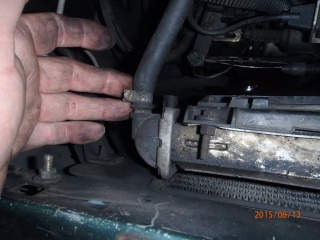

Vidanger le circuit par le tuyau (type chauffage) qui est en dessous du tube acier,
Qui vient du vase expansion et de la durite inférieur, facile de récupéré le LDR.
Et enlevé le tube de dégazage du radiateur qui retourne au vase expansion.
La durite supérieur, le poumon du 'Cruise Control', la fixation du centre.
Le câble du ventilateur, est c'est déjà fini, reste a tiré (fort) vers le haut, des deux cotés.

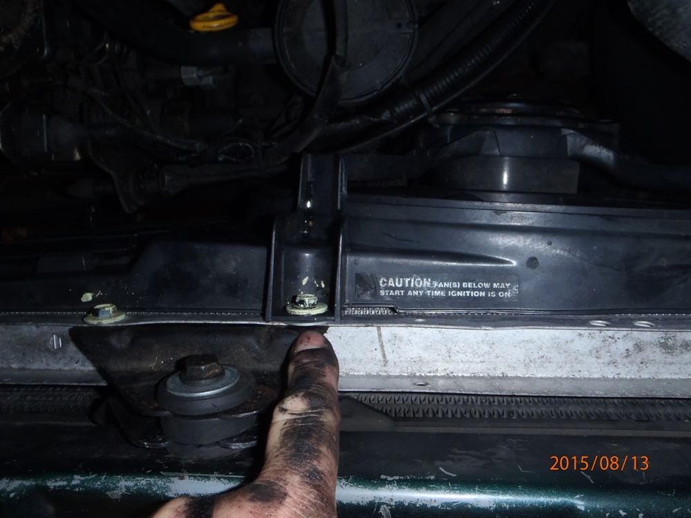

Voila ce que l'on vois, le radiateur de 'Intercooling' et les deux supports en CTC,
Qui seront lubrifier avec de la vaseline pour ne pas les détérioré,
Car tout autre produits est a proscrire et facilité le placement du remplacent.
Placé le radiateur correctement sur ces supports et poussé vers le bas, coté passager en premier.

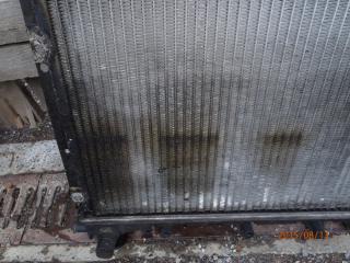

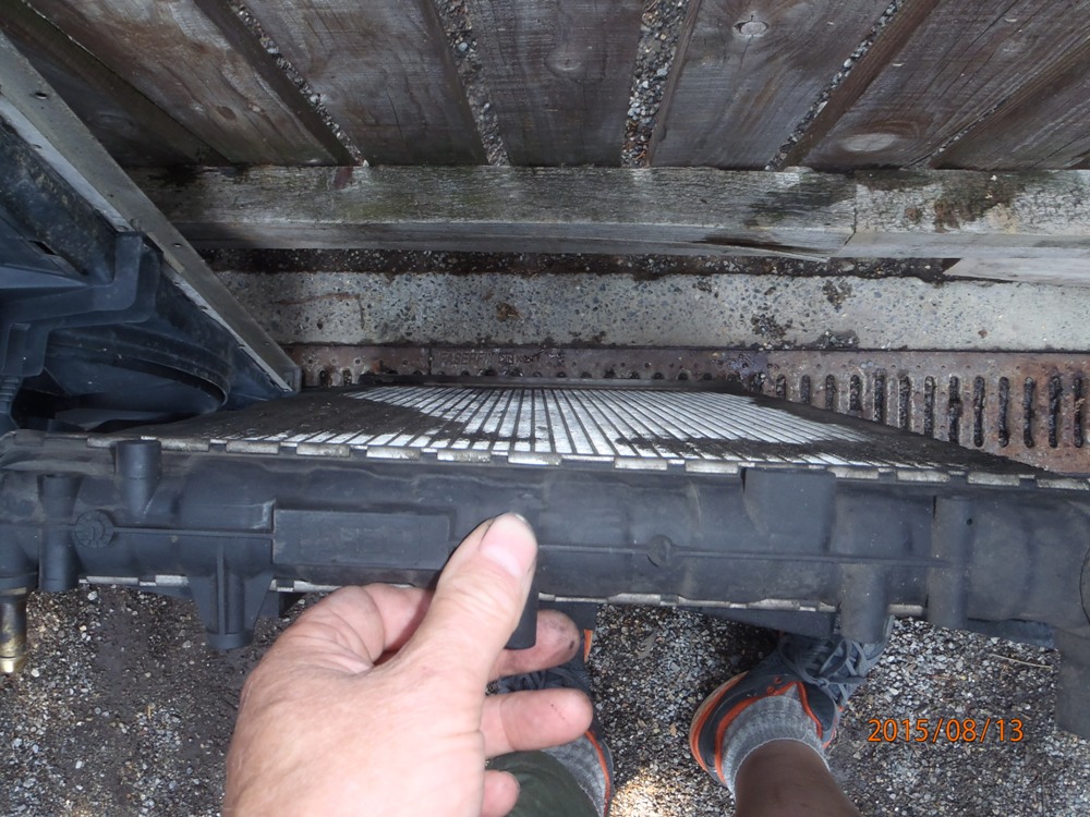

Un peu de photos en plus.
Un peu viré, pourquoi ??  mais bien sale, et oui il a quand même bien servis plus de 550.000 Km.
J'ai du placé une rondelle entre le radiateur et le ventilateur, car il touchais sur sa fixation, Pourquoi ??, A plus, PapyKy.

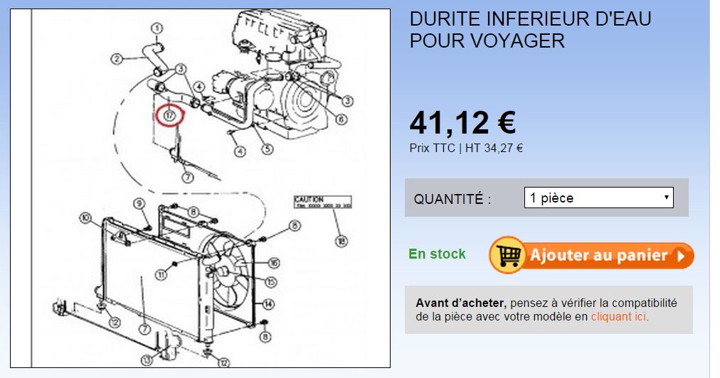

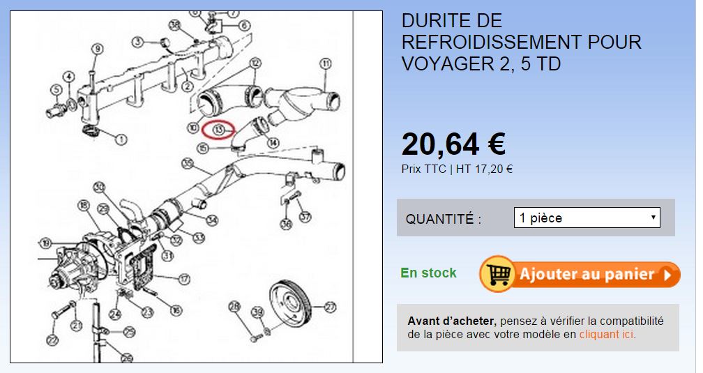

Durite radiateur.
Pas facile a trouvé, durite intérieur thermostat. ICI.
Durite inférieur radiateur, ICI.

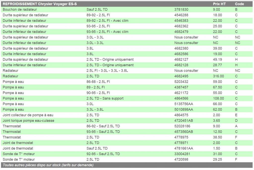

Un revendeur donne les ref's. pour S2 de 91/95.
Le catalogue générale. pour voyager a partir pages 207.
Pas évident a trouvé, PapyKy.
