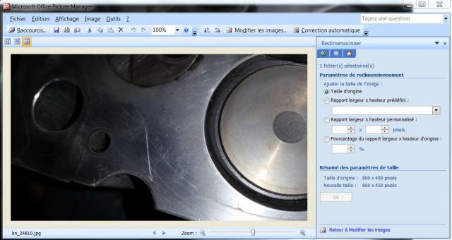

j ai une rayure sur la culasse amc de voyager s3 td donc je voudrais des avis sur divers solution, surfaçage,
rectification ou culasse neuve ???

MP,
salut j arrive pas a envoyer des photo sur ton forum donc je met permet de t envoyer en mp ce serait pour avoir ton avis sur ma culasse amc de mon voyager s3 qui a une rayure perceptible a l ongle , savoir, si ca ne pose pas de problem ou si je dois tout surfacer ou rectifier ou alors changer la culasse, elle on 45000 km et au demontage on a fais une rayure merci de ton avis
Cette photo devrais passé car fait 800x600, donc mauvaise manipulation, car ici elle est passée.
La voila sans que je n'y touche, en 1024x768.
Et en 800x600.
 Pour cette griffé, c'est pas bien grave, re-surface la culasse sur un marbre avec de l'huile et du papier de verre de carrosserie de 600, et tu peut la remonté sans inquiétude, PapyKy.

ok je vait faire les 4 et aussi les calle au cas ou pour eviter les différences de hauteur, mille merci pour tes conseille car en moto et en automobille les contreinte moteur sont différentes sur une culasse de moto ca aurrai été rectif a 0.05 voir 0.1 mm enfin voila merci encore et bonne nuit
PostPosted: Mon 27 Jul - 00:20 (2015)    Post subject: Problème culasse rayée. Reply with quote
Bonsoir a toi aussi.
C'est vrais que ce sont des mécanique différente.
De toute façon les culasses de VM, ne ce rectifie pas de part leurs petitesses et ne ce déforme pas.
Attention les calles latéral doivent la même hauteur que les culasses si joint métallique.
Bonne nuits a tous, PapyKy.  a voir ici.

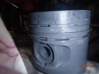

salut Je dois etre maudit car en netoyant le cymindre du piston je remarque que le liquide de refroidissement a fait quelque degat on vois clairement des reaces et certaine ressemble a de fiscure, je crois que je vais etre obliger de demonter le piston pour demonter la chemise j arrive toujour pas a mettre des photo
a chaque ffois il me met ce message "Aucun fichier n’a été envoyée, ou le fichier était trop gros (Max: 1Mo).
Vous devez sélectionner un fichier sur votre disque dur en cliquant sur le bouton « Parcourir »"
PostPosted: Tue 28 Jul - 14:19 (2015)    Post subject: Problème culasse rayée. Reply with quote
Salut MecanoFou.
Pour enlevé la chemise faut un arrache qui ce place sous la chemise et une grande vis sur un pont sur le bloc.
Et il y a un joint sous sa pose en laiton suivant le dépassement par rapport au bloc.
Et dans l'alésage des joint Oring, et c'est très dure de les sortie.
Moi je roderais simplement avec beaucoup d'huile.
Regarde cette page ou j'ai sorti d'un bloc pour savoir.
Mais je pence que cela ne doit pas être bien grave, si griffe dans le cylindre.

bon pour les culasse c est ok plus de griffe, et dans le cylindre c est des trace de d oxydation du au liquide de refroidissement qui a stagner au dessus du piston, le traces se trouve au 2/3 du cylindre mais j ai peur de la fiscure cache qui ferais entrer le ldr
PostPosted: Tue 28 Jul - 18:30 (2015)    Post subject: Problème culasse rayée. Reply with quote
C'est pas trop grave en sois, car la calamine va rebouche les porosités,
Mais serais peut-être mieux c'est de savoir si les segments ne sont pas grippé dans les gorges du piston.
Regarde bien la chemise de droite, au dessus du segment de feu, ce moteur est le miens,
Et le l'ai laissé comme cela a plus de 530.000 Km, mais tout a été remonté au MoS2.
Mais le piston avais le segment de compression calé en partie dans le piston.
J'ai remis simplement un jeu de segments a la cote d'origine.
Et encore pas tous, car les segments n’était pas les bons (forme), surement deux montage.
Ceux d'origine (feu) n'avais a peine 1 Mm dans la coupe, au plus haut de la course du piston.
Part contre les deux autre avais plus de 2.5 Mm dans la coupe.
Donc deux neuf et le feu d'origine, et le moteur qui avais un déséquilibre, tourne rond parfaitement maintenant.
Et maintenant ce moteur a 557.000 Km, et pas de consommation d'huile, A plus, PapyKy.
