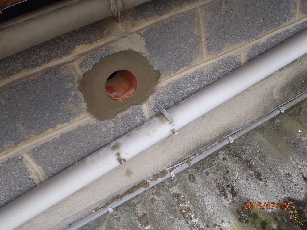

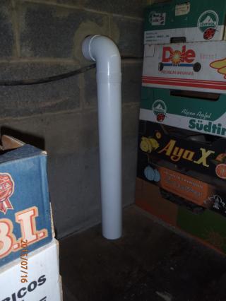

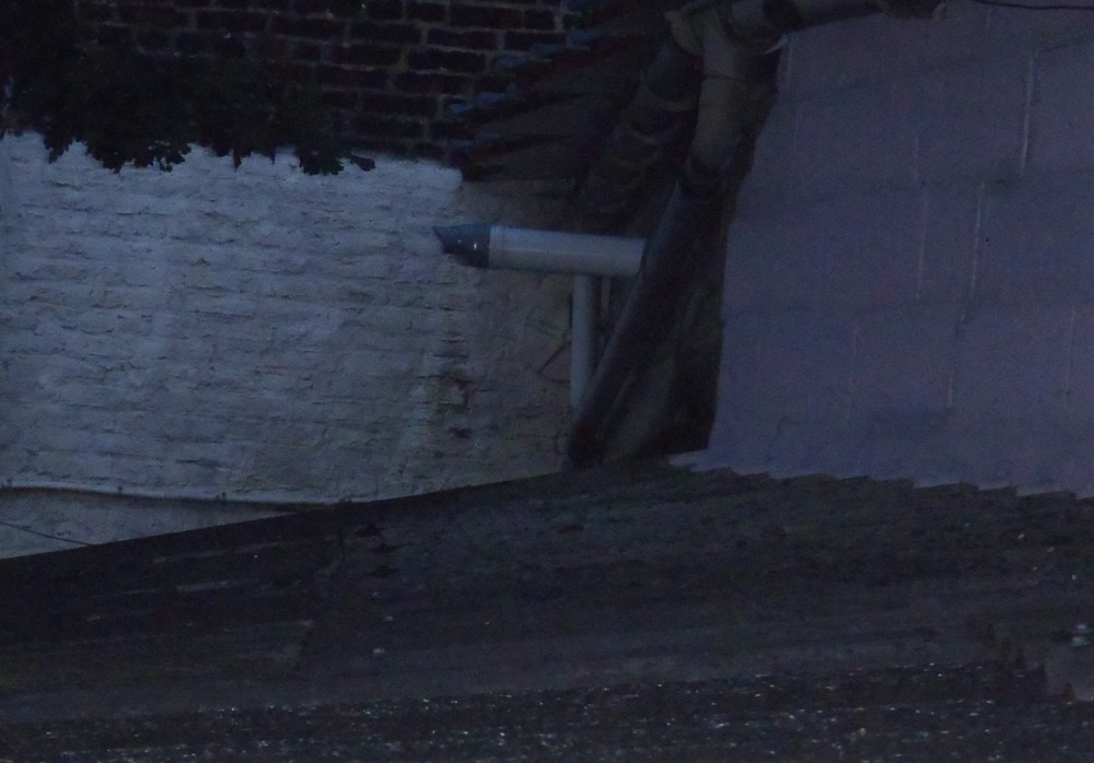

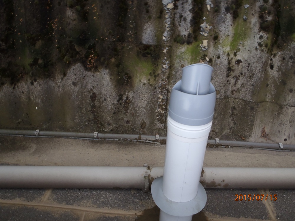

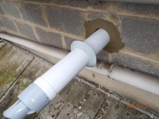

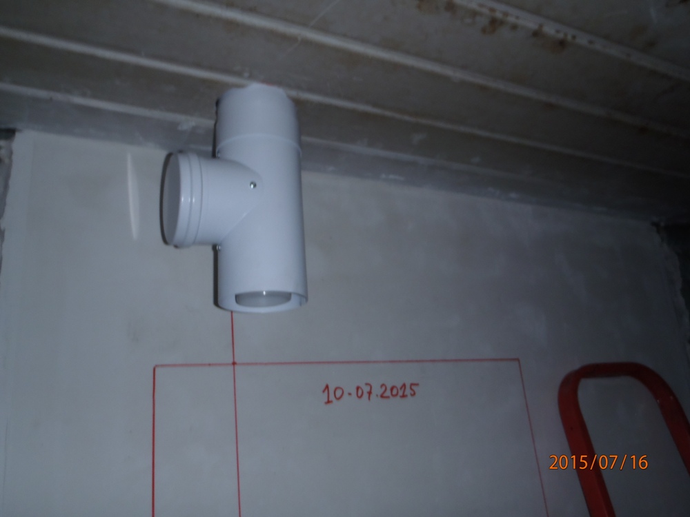

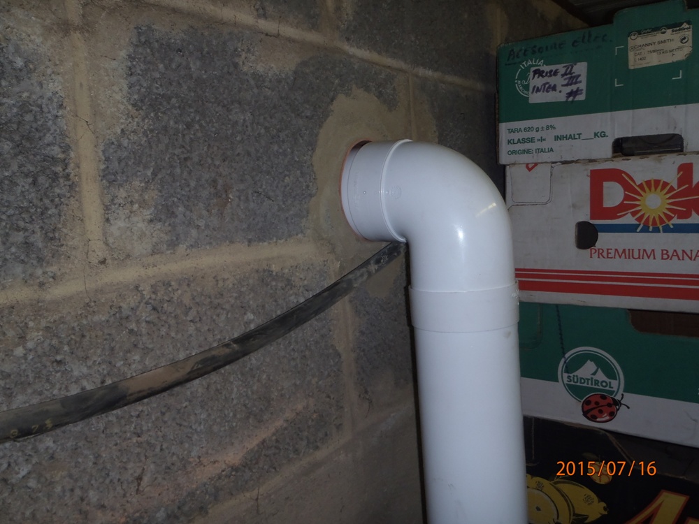

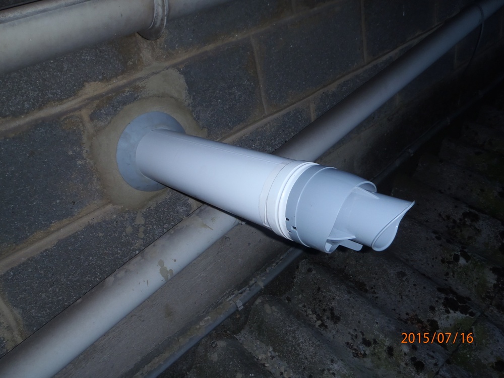

Voila la premiere chose a faire 'La cheminée'.
Un trou dans un mur est fait, pour plus de facilité un bout de tube PVC de 110 Mm est cimenté.
Entre le toit de l'atelier et celui de la SDB, Juste 1300 Mm plus haut que la sortie de la chaudière.
A bientot pour le reste du montage, PapyKy.

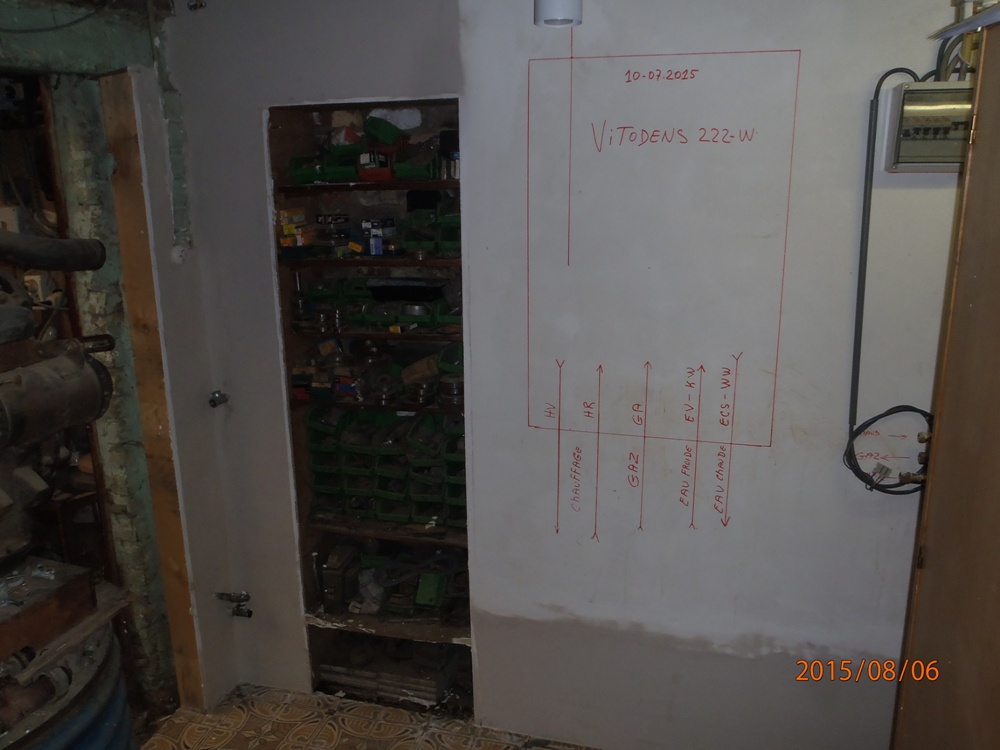

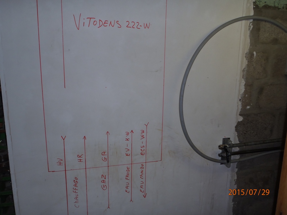

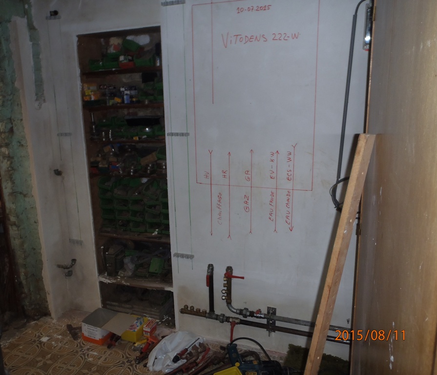

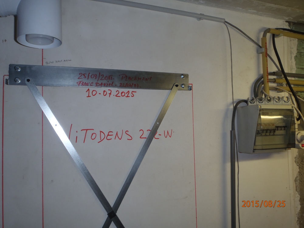

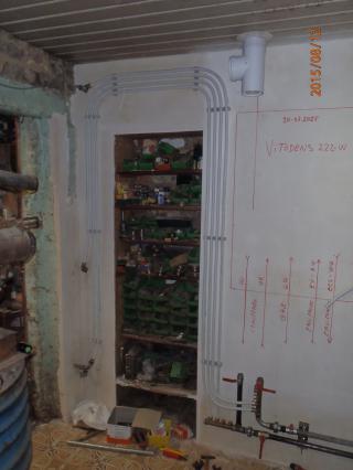

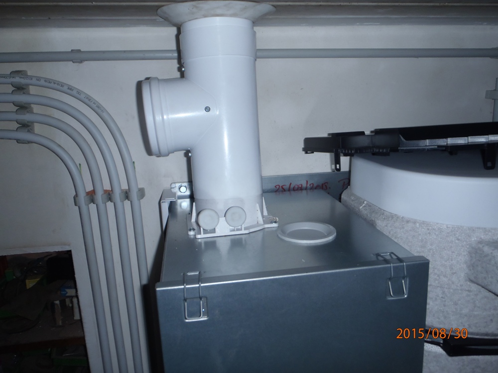

Placement définitif de la cheminée.
Voila en place, avec le dessin approximatif des dimensions de la chaudière.
Dans le grenier du garage, ou je range mon 'Brol'.
Un peu sombre pour cette photo, mais prise au zoom et ce soir à 22.22, (28°, fait lourd pour faire ce montage), PapyKy.

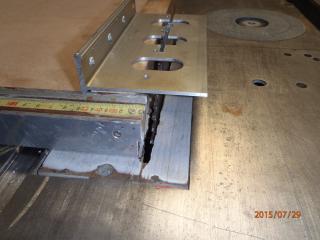

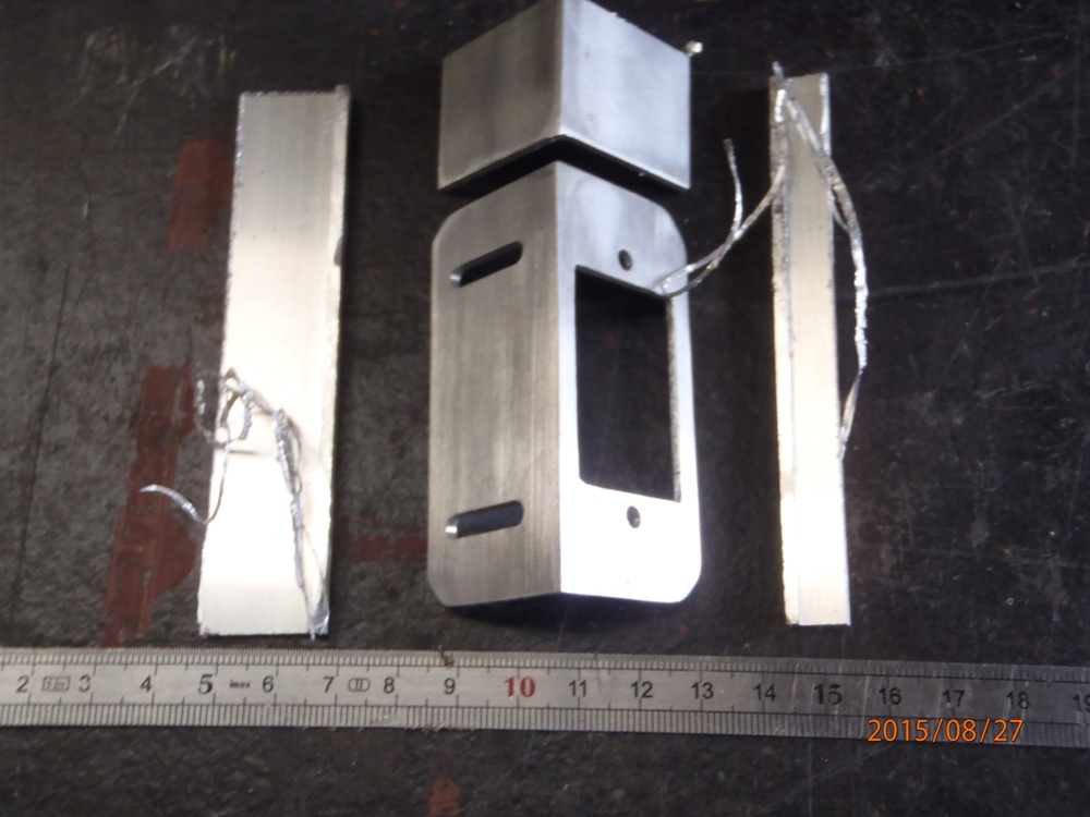

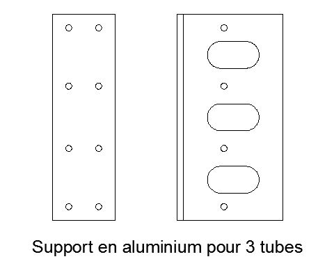

Pour fixer les tuyaux, j'ai besoin d'un support rigide, que faire si l'on ne trouve pas ce que l'on veut.
Simple a réalisé, sera coupé en deux pour l'assemblé par la suite par 4 vis.
A plus pour l'usinage, PapyKy.
PostPosted: Wed 29 Jul - 13:33 (2015)    Post subject: Nouvelle chaudière Vissemann. Reply with quote

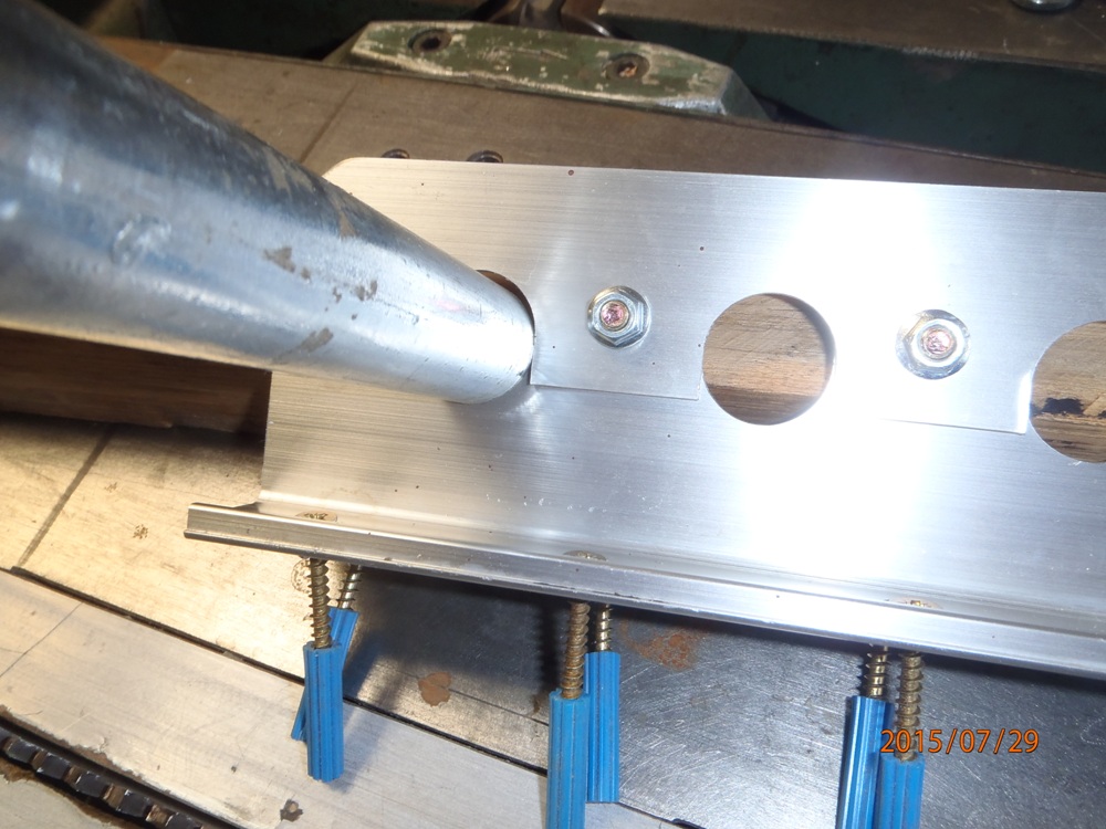

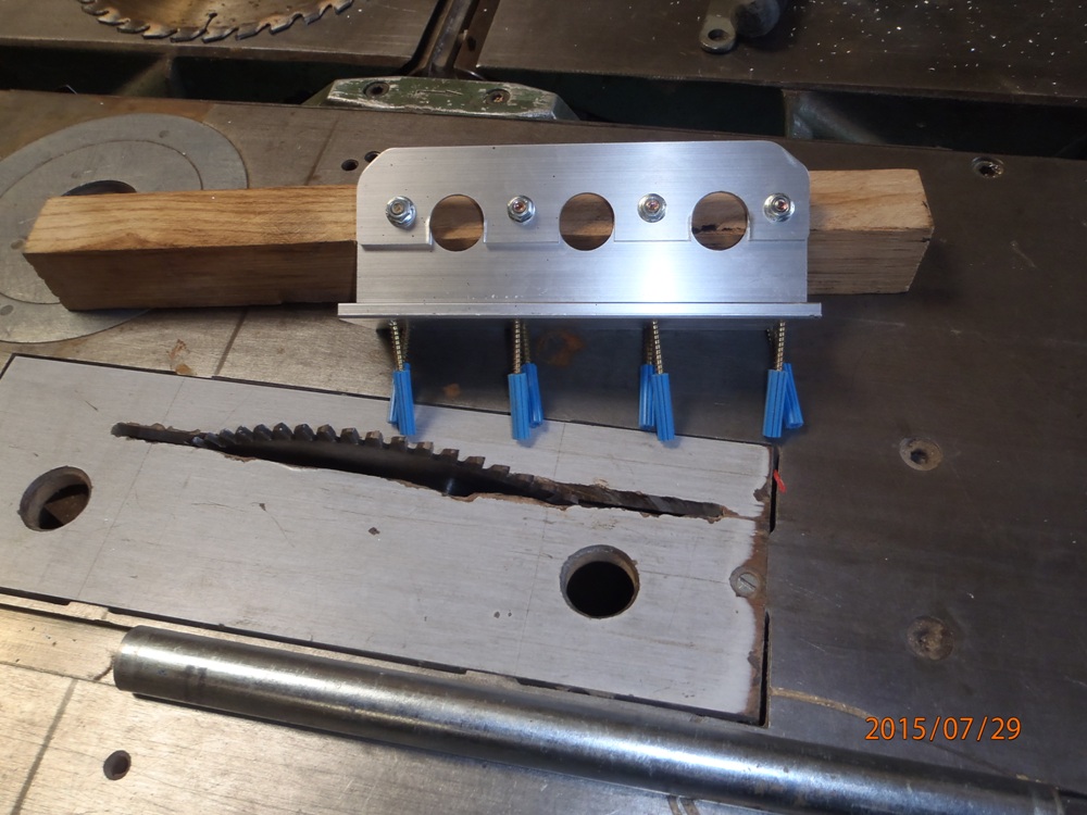

Le support est fait comment ??.

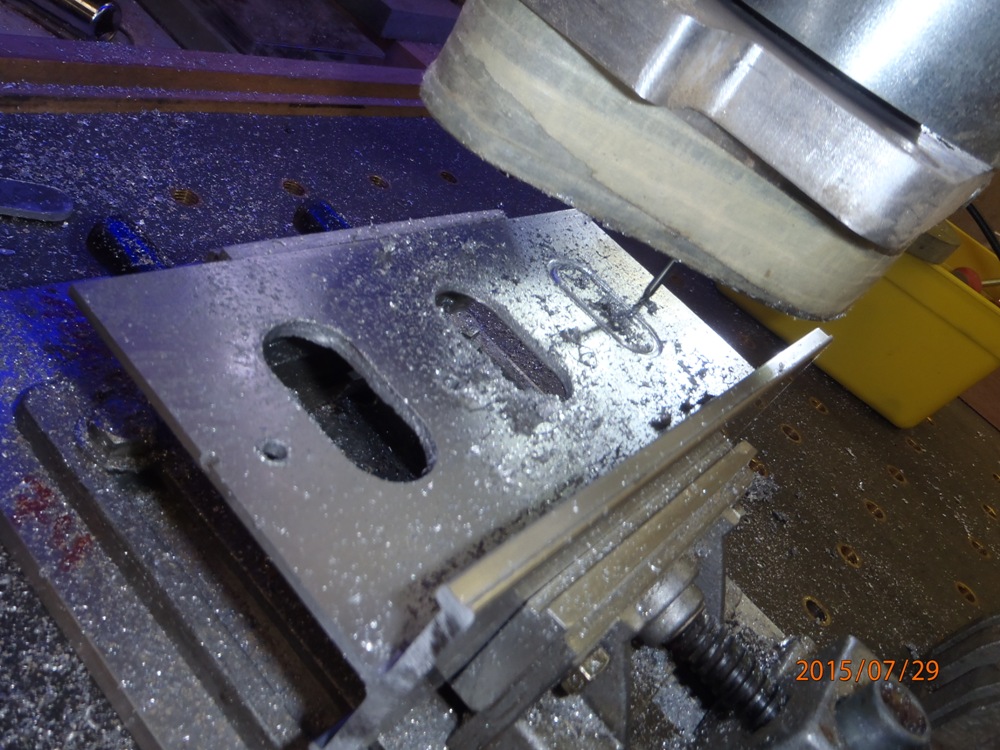

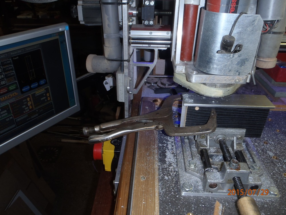

A partir d'un chute de profilé anodisé pour toiture de véranda.
Le voila monté sur un étau sur "UneKa-CNC" et usiné avec un passe en spiral de 0.1 a 500 Mm/Minute.
Dans l'autre face 8 trous de 5 Mm pour sa fixation et d'autre seront fait pour maintenir les deux morceaux, une fois coupé sur sa longueur.
Voila le support propre et les trous de fixation fraisé, pour sa fixation au mur, et coupé a la circulaire.
D'autres trous sont fait pour l'assemblage de l'ensemble une fois les tubes placé.
Reste a placé les tuyaux et a le placé sur le mur, A bientot pour la suite de l'aventure, PapyKy.

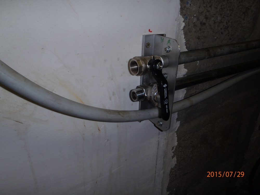

PostPosted: Wed 29 Jul - 18:30 (2015)    Post subject: Nouvelle chaudière Vissemann. Reply with quote
Placement du support.
Deux des trois tuyaux sont en place, Gaz et départ eau chaude.
Reste le tuyau PVC, qui vient en directe du groupe hydrophore de l'eau de la citerne.
Mais pour cela un autre support sera usiné pour supporté le filtre, un compteur d'eau, le clapé anti retour, et une vanne.
A demain pour les aventures de PapyKy.

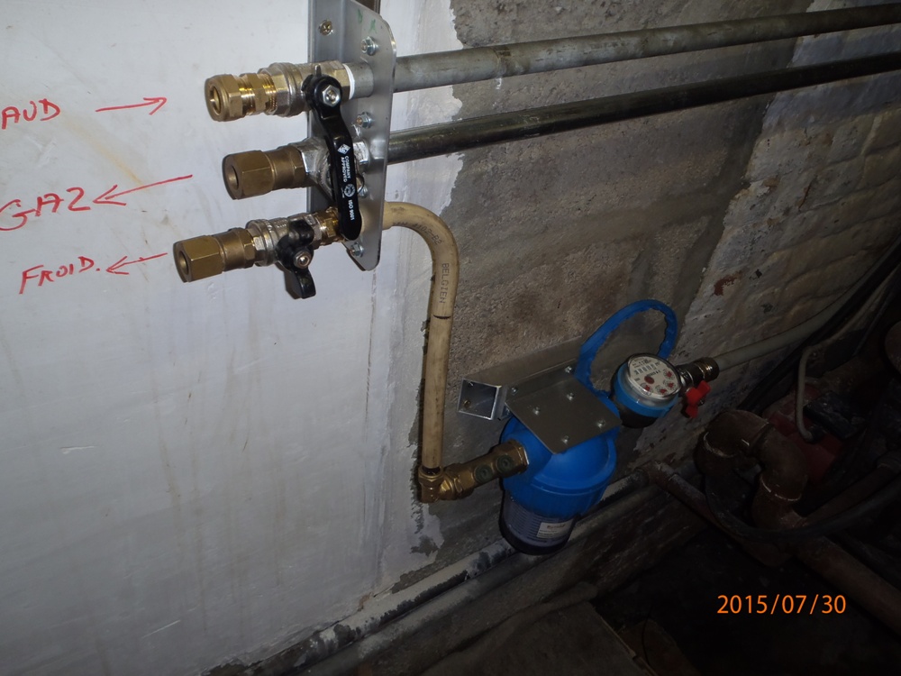

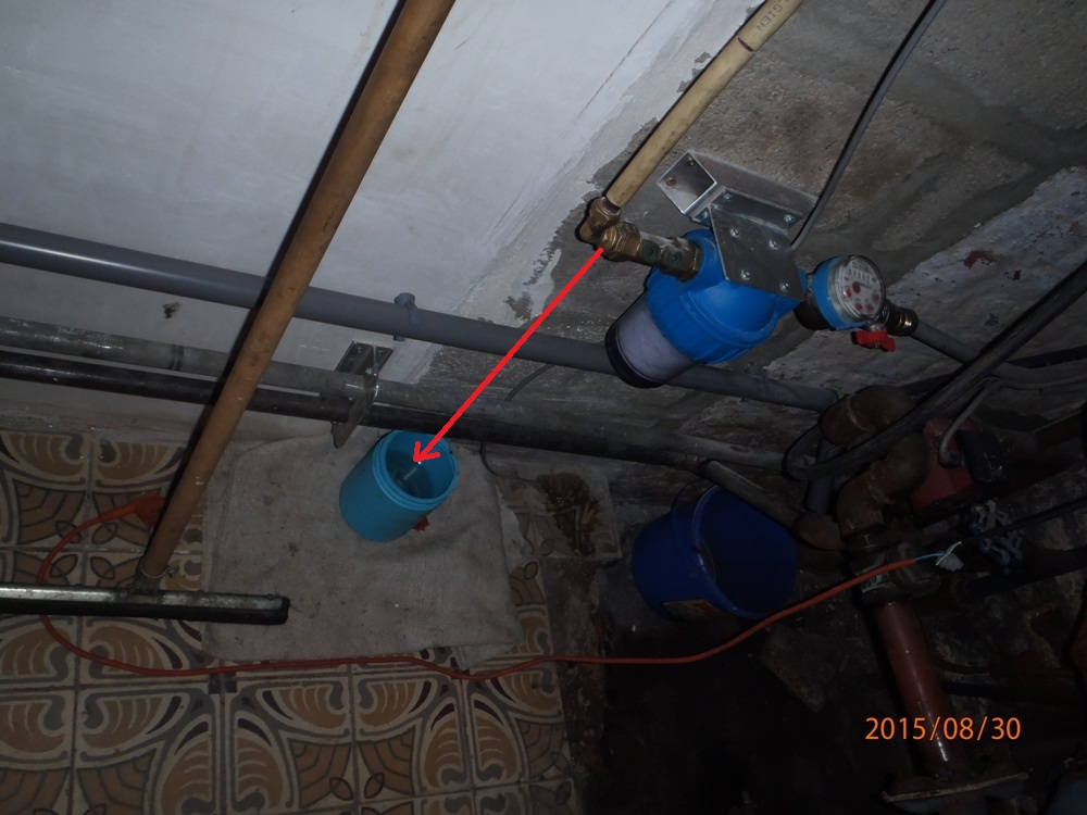

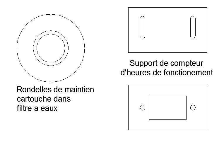

PostPosted: Thu 30 Jul - 22:28 (2015)    Post subject: Nouvelle chaudière Vissemann. Reply with quote
Et bien voile le support de filtre est fait de la même façon que celui des tubes.
Avec un ajout d'un bout de tube rectangulaire de 50/30/2 Mm, pour le passage de la clef du filtre.
Un compteur, un anti retour et une vanne sont placée sur l'arrivée d'eau en directe du groupe hydrophore.
Ce tube PVC de 16/20, est monté avec des raccords 'Alpex' de 20 Mm.
Pour un isolement complet du filtre, pour en effectué sont nettoyage périodique.
Restera a cintré des tuyau cuivre de 15 Mm, pour ce retrouvé sous la chaudière qui tard a arrivé.
Mais, j'ai encore le repiquage des deux tuyaux acier de 3/4 a déplacé, et a plafonné le bas du mur.
Et repartir avec deux collecteurs pour les radiateurs de la salle de bain, qui se trouve derrière ce mur.
Pour supprimé les tuyaux acier, qui ont été monté il y a bien des années, les méthodes de tubage on bien changé.

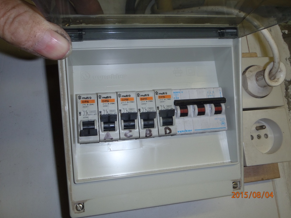

PostPosted: Tue 4 Aug - 21:43 (2015)    Post subject: Nouvelle chaudière Vissemann. Reply with quote

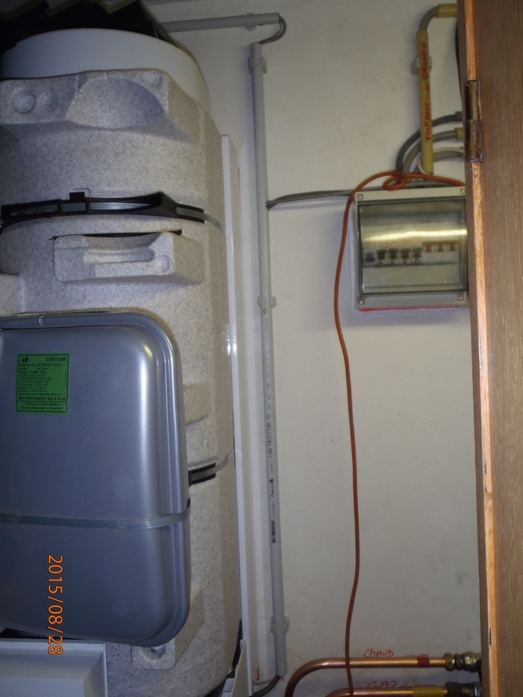

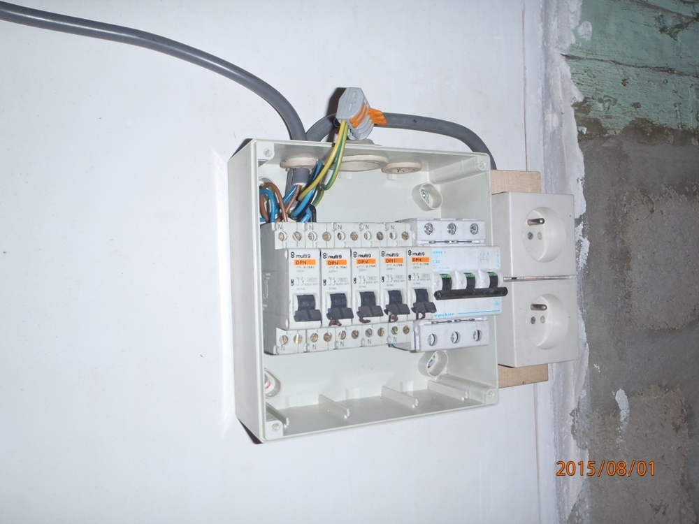

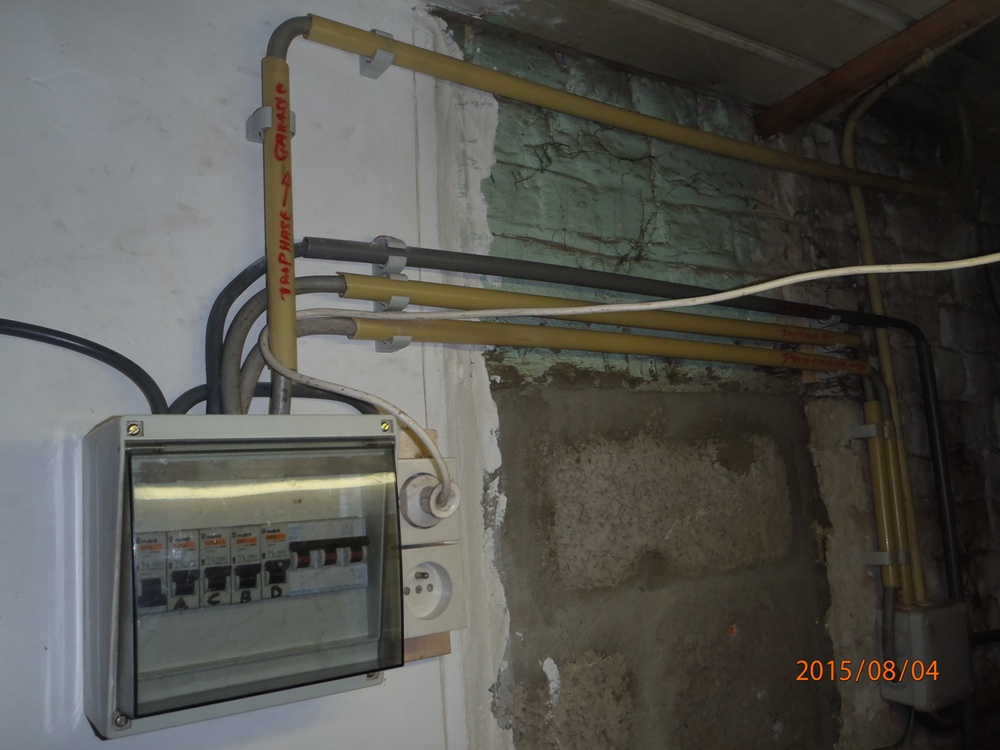

Modification du boitier électrique.
Ce qui a été monter il y a 42 ans, est changer en grande partie.
Un nouveaux boitier avec plus de sécurité, 6 thermiques au lieu de 2, dont un triphasé pour le garage de 32 Ah.
Le premier thermique est réservé pour la nouvelle chaudière qui sera placée, 5 Ah , A bientot, PapyKy.

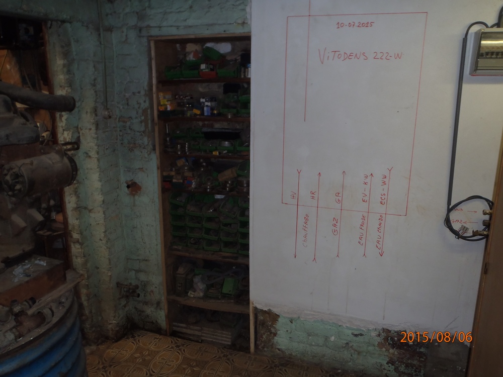

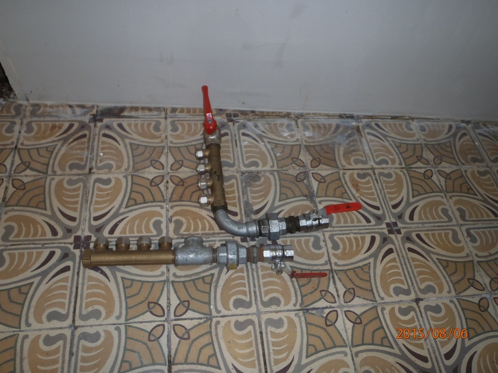

PostPosted: Thu 6 Aug - 17:24 (2015)    Post subject: Nouvelle chaudière Vissemann. Reply with quote
Salut a tout les visiteurs du forum.

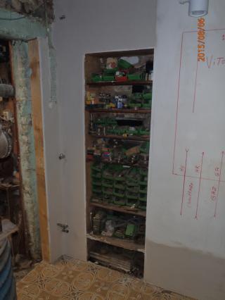

J'avais déjà plafonné l'emplacement de la chaudière, mais comme j'ai démonté une partie de la tuyauterie en acier.
Qui alimentais les deux radiateurs de la salle de bain.
Ici l'on vois une étagère qui me sert au rangement de mes roulements et autre pièces d'injection diesel, et ou sera remise une porte.
Cela est déjà plus présentable, que cela est blanc, et profité du reste de plâtre pour faire le coin de la porte vers l'atelier.
En tout 3 sacs de plâtre de 25 Kg pour remettre tout a plat,
Reste a placé les nouveaux raccords (tuyau Alpex) sous la future chaudière qui est prévue mardi prochain.

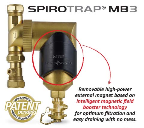

J'ai continué de plafonné, avant de placé des nouveaux tuyau pour la chauffage.
Avec placement d'un récupérateur de boue et partie magnétique SpiroTrap MB3 en 3/4P.
La suite a demain, Merci a tout ceux qui me suivent dans mes 'bricolages', PapyKy.

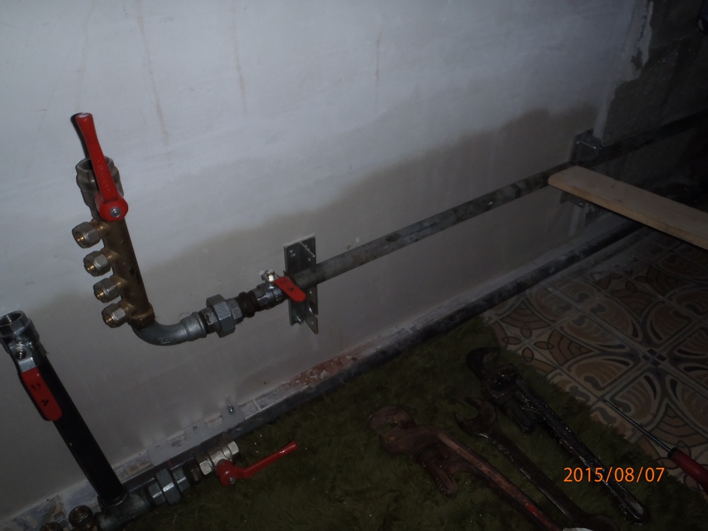

PostPosted: Fri 7 Aug - 20:58 (2015)    Post subject: Nouvelle chaudière Vissemann. Reply with quote

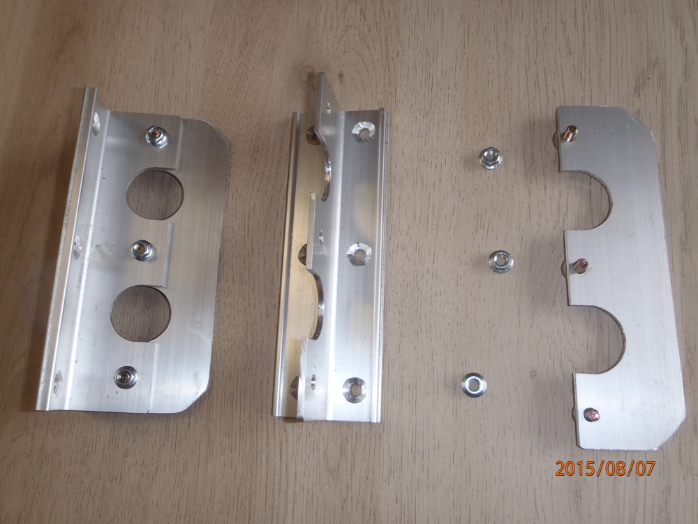

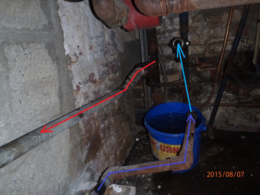

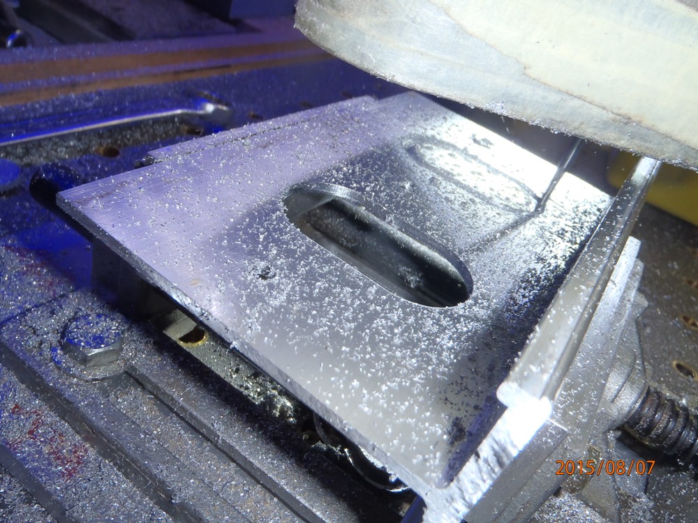

Remise d'un des tubes acier.
Mais pour cela, j'ai besoin de faire deux supports, un peut similaire au précédant.
Pour cela "UneKa-CNC" est de service pour l'usinage.
Même profilé mais pour deux tuyau de 3/4 de pouce (27 Mm).
Repositionnement pour en déterminée la longueur, mise en place des supports au niveau.
Coupé, fileté, et mise en place des raccords divers, voila un des deux en place.

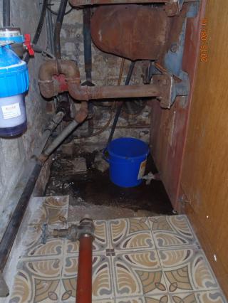

Reste le second, mais comme il change de position ( était au dessus et qui doit être en dessous).

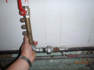

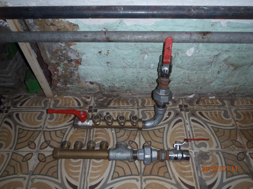

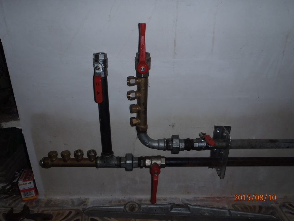

PostPosted: Mon 10 Aug - 23:16 (2015)    Post subject: Nouvelle chaudière Vissemann. Reply with quote

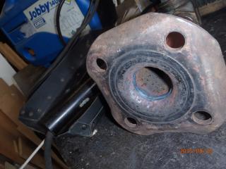

Voila le second tuyau est en place.

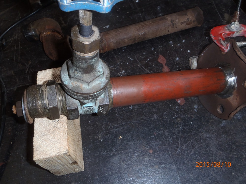

Les raccords sont fait avec des "union" de 3/4 pouce, pour des facilités de montage, ou de démontage futur.

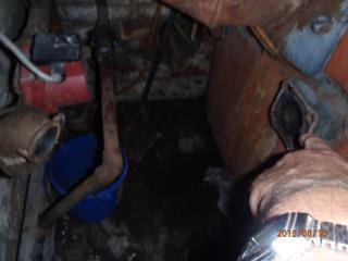

Mais il faut isolé des flux d'eau entre les deux chaudière, donc un vanne est placée sur le retour en 5/4 de pouce.

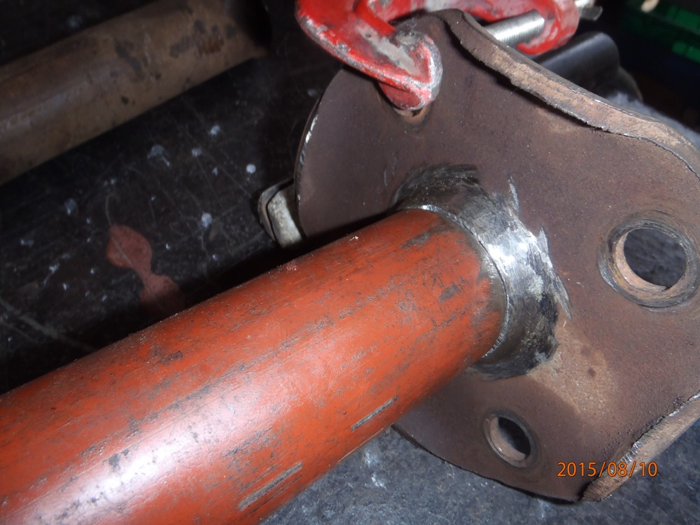

Excusé état des photos, le tuyau est démonté, coupé, pour en récupéré la bride coté chaudière placée 42 ans plus tôt.
Un nouveaux tuyau 5/4 fileté d'un coté et équipé d'une vanne est soudé a l'arc a la bride, après l'avoir débarrassé de l'ancienne soudure.
J'ai bien dit soudé et pas collé, et pourtant soudé avec un petit poste amateur de 105 Ah.
Reste a remplir les quelques 220 litres d'eau de citerne, c'est facile de savoir avec le compteur placé sur le groupe hydrophore.
Mais c'est pour uniquement pour cette chaudière d'un autre temps, qui un reservoir de 80 litres d'eau sanitaire, VOUS AVEZ DIT BRICOLAGE, A plus, PapyKy.

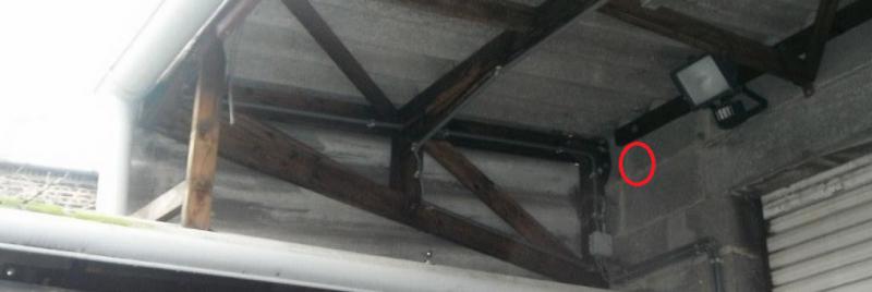

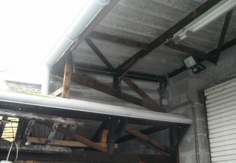

Il me faut encore remplacé 4 vannes thermostatique de radiateur du rez de chaussée, car elle ce bloc de temps en temps, (42 ans).
Et placé un câble pour la sonde vers l'extérieur, dans un point qui sois jamais au soleil, plein Nord serais parfait,
Donc je vais la placé sous la casquette de mes volets des portes de l'atelier.

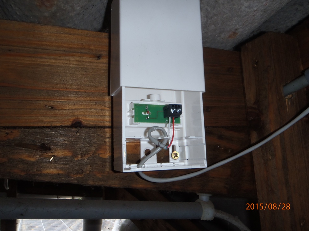

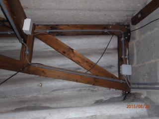

PostPosted: Fri 14 Aug - 21:46 (2015)    Post subject: Nouvelle chaudière Vissemann. Reply with quote
Ce jours pas d'images, pourquoi ??..
J'ai placé des tubes en PVC de 3/4 et passé un câble sur plus 12 Mètres.
Depuis sous la casquette des portes de l'atelier, jusqu’à l'emplacement de la future chaudière,
Pour le placement du capteur de température le plus au Nord possible et sans risque de voir le soleil.
Allez une petite quand même pour sa position extérieur.
Donc sur le toit tout l’après midi, A plus, PapyKy.

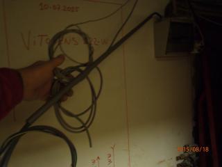

PostPosted: Tue 18 Aug - 18:31 (2015)    Post subject: Nouvelle chaudière Vissemann. Reply with quote
Même chose que hier, placement de câbles pour les capteurs extérieur.
Avec en plus un pressostat de détection de pression
Sur le point le plus haut du circuit,
Pour qu'un électrovanne mettre la pression correcte dans le circuit chaudière
Un tube PVC de 5/8 reprend les deux câbles qui seront utilisé pour le contrôle de la chaudière.
Et la chaudière est toujours en BO chez le fournisseur, A plus, PapyKy.

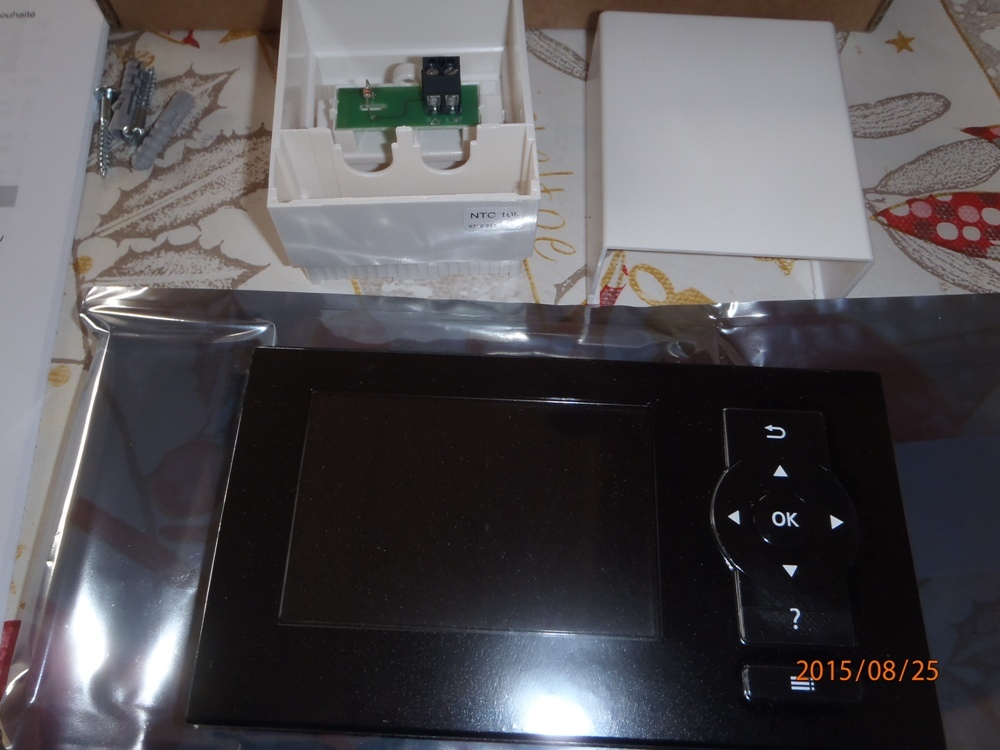

Pas mal de doc, et en français, ce qui est logique, NON ??.
La régulation qui est une option, mais je crois indispensable, avec sonde extérieur, une simple CTN ou CTP, je ne sais.
Et le systeme, aussi en option, un désemboueur et de particule de fer, grasse a l’aiment autour du bronze du systeme.
Mais l'on en reparlera bientot, PapyKy.

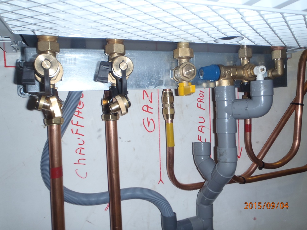

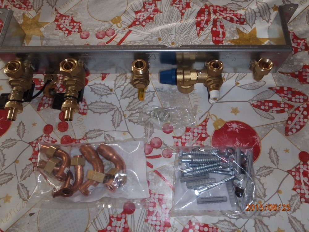

PostPosted: Tue 25 Aug - 20:39 (2015)    Post subject: Nouvelle chaudière Vissemann. Reply with quote

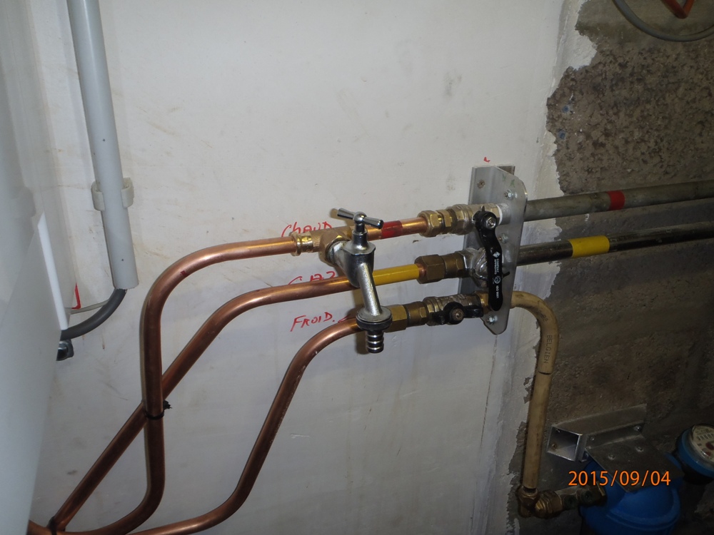

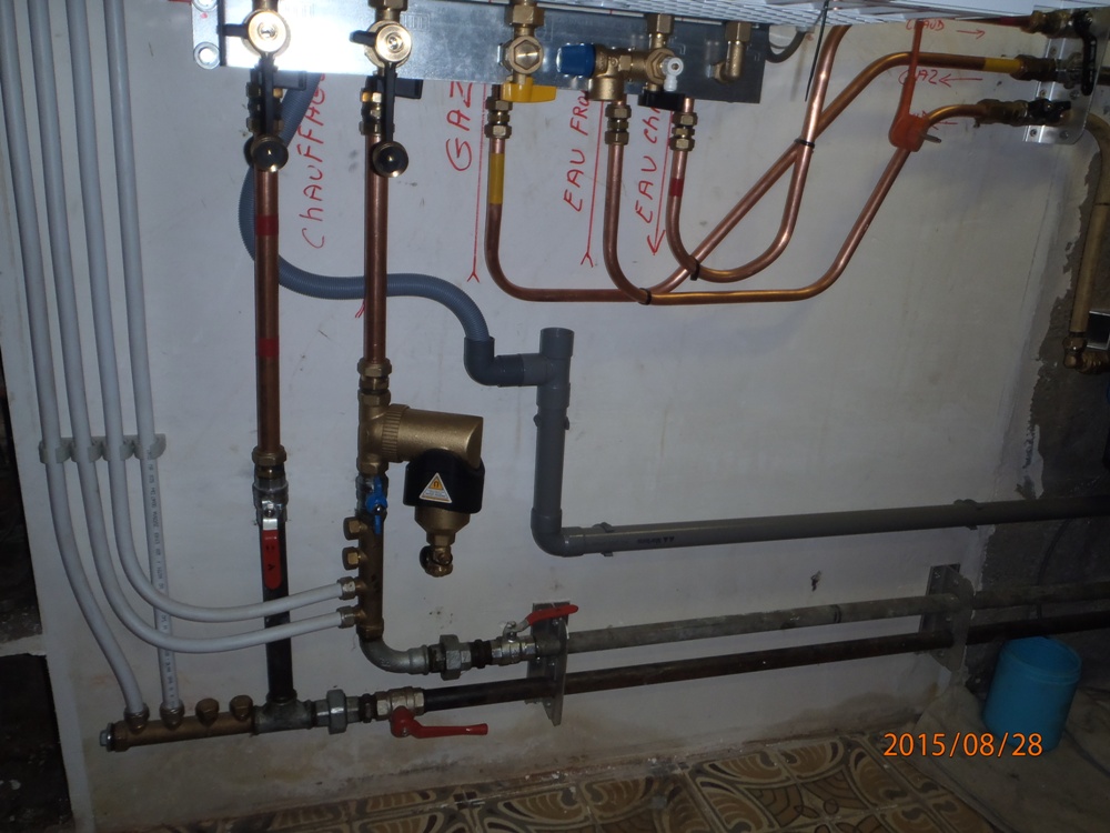

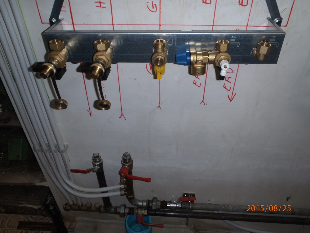

En premier placé les supports.
Et le croisions pour placé l'autre support qui supporte les vannes des 5 tuyaux entrée/sortie.
Reste a faire la liaison avec les divers tuyaux déjà placé précédemment.
Tout ces tubes seront en cuivre, et sur le retour du circuit des radiateurs,
Le désemboueur sera placé, A plus, PapyKy.

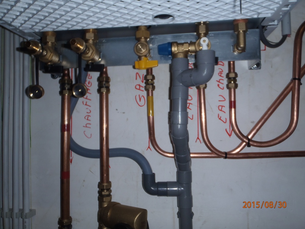

PostPosted: Wed 26 Aug - 18:55 (2015)    Post subject: Nouvelle chaudière Vissemann. Reply with quote
Et bien voila c'est presque fini, pour les tuyaux.
Tout est placé mais rien n'est serré.
Plus facile sans la chaudière en place.
Le désemboueur est placé sur le retour des radiateurs, reste a mette sous pression, et placé le bloc chaudière.
Mais cela sera, une fois placé, pour plus de photos, A plus, PapyKy.

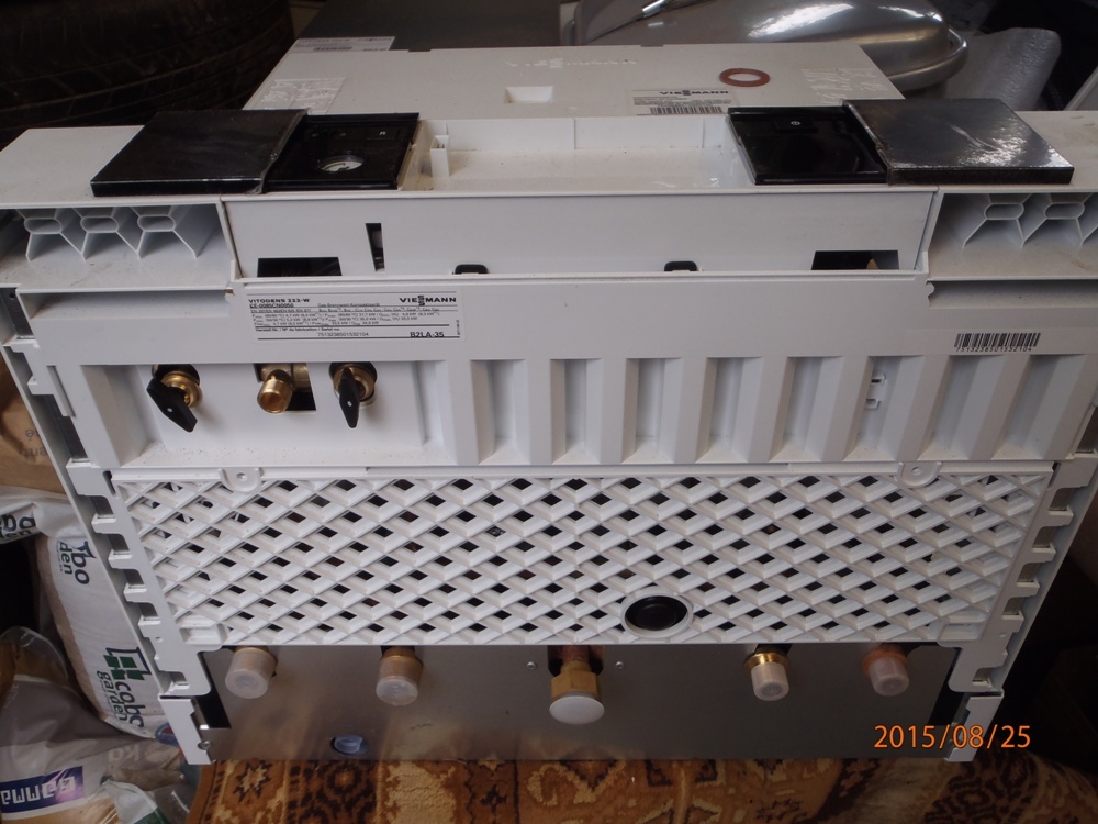

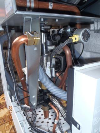

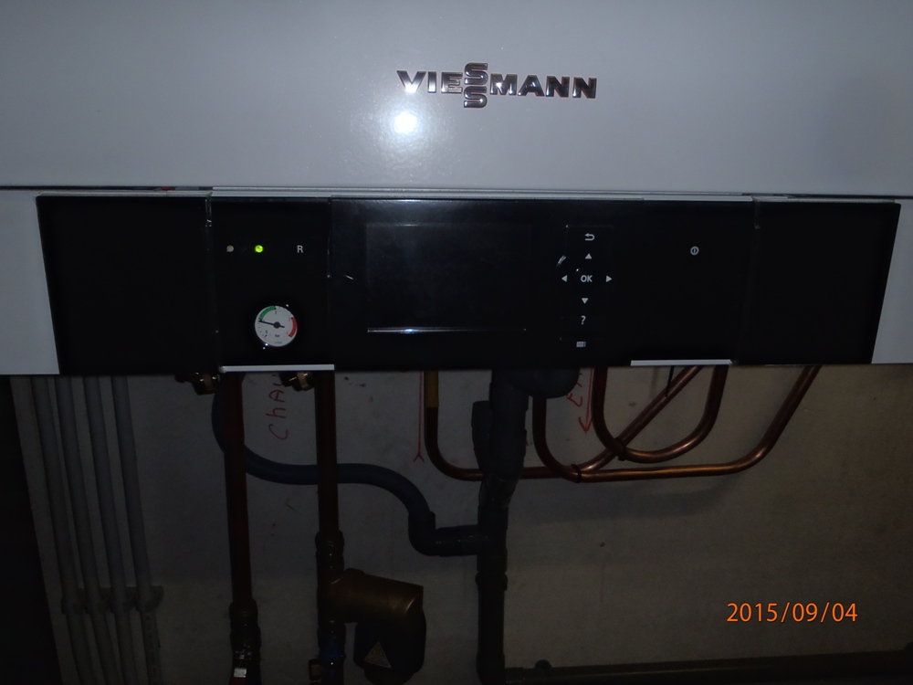

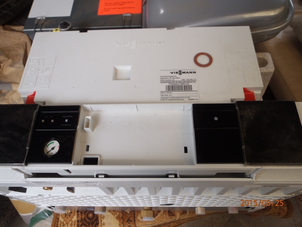

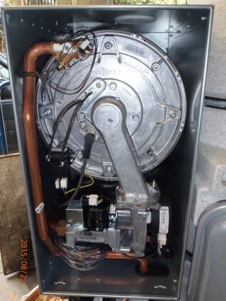

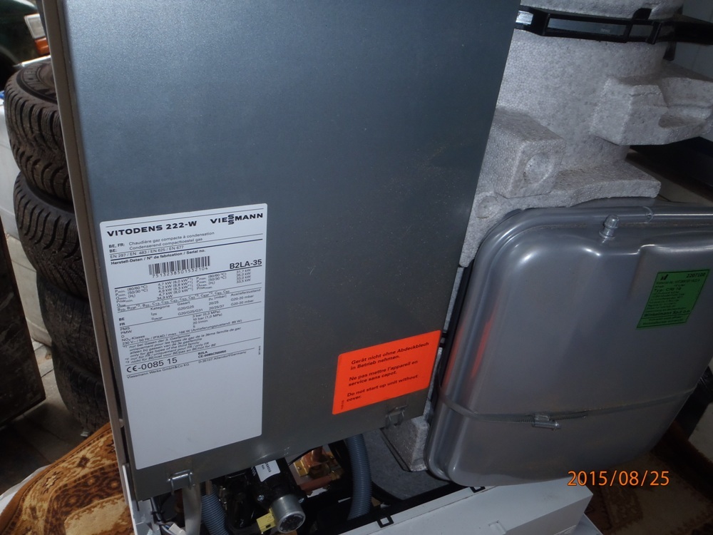

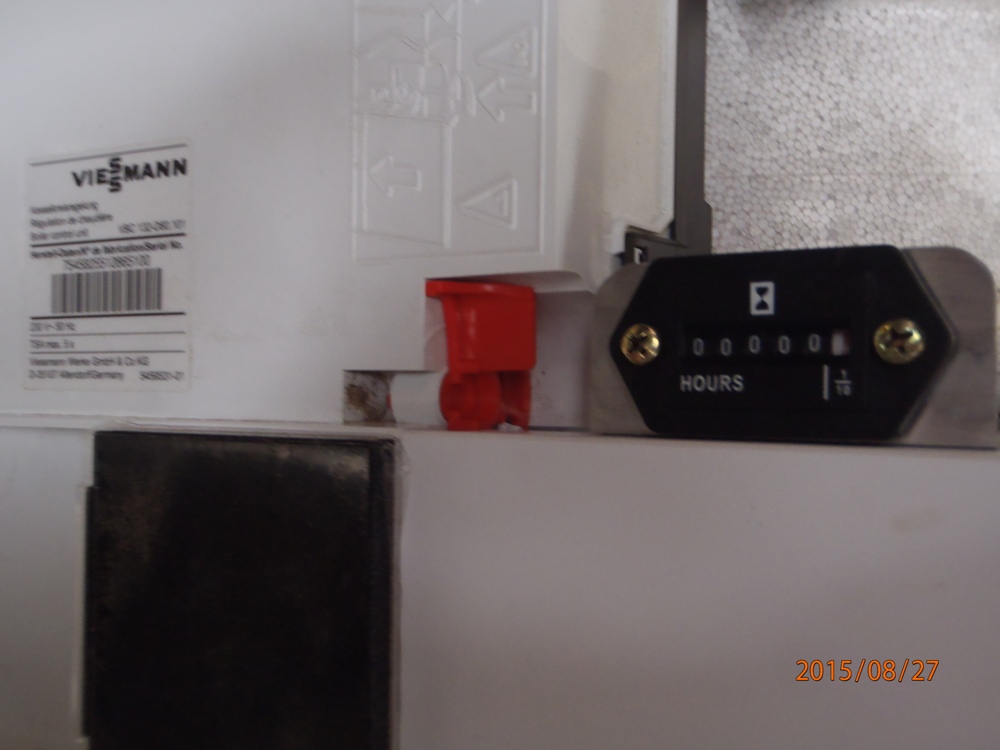

PostPosted: Wed 26 Aug - 23:09 (2015)    Post subject: Nouvelle chaudière Vissemann. Reply with quote

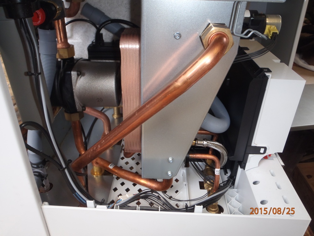

Quelques image de la bête.
La Vitodens 222 W avec un ballon de 46 litres pour l’ECS est une chaudière murale parmi les plus performantes du marché.
Le partie visible capot déposé.
Le boitier chaufferie ouvert, c'est la que tout ce passe, le brûleur proprement dit.
Sous cette boite, un échanger thermique a plaques, sais pas encore ce qu'il fait, mais je saurerais -, oui je saurerais.
Tien cela je parie que c'est un circulateur, enfin je pence, bien oui, c'est sur que c'est.......
Et la, il manque quelque chose, vous ne trouvé pas, la boite noir de l'avion la bête.
Et sous la bête, cela ressemble a des tuyaux de raccordement, ou je me trompe
Bien oui, c'est ce qui est déjà fixer au mur et ou j'ai placé mes tuyaux cette après midi, NON mes........
Tient j'ai retrouvé la boite noir, et sont capteur qui sera placé le plus au nord possible et sans soleil.
Enfin, fini de rire, faut être deux pour placé la bête au mur, vu sont poids, a demain pour d'autres aventure, PapyKy.
PostPosted: Thu 27 Aug - 17:44 (2015)    Post subject: Nouvelle chaudière Vissemann. Reply with quote
Un petit dessin.
Pièces pour le montage d'un compteur d'heures et le montage de filtre a eau.
PostPosted: Thu 27 Aug - 20:07 (2015)    Post subject: Nouvelle chaudière Vissemann. Reply with quote
Fabrication d'un support pour un compteur en heures de fonctionnement du brûleur.
Le voila découpé a la circulaire et prêt a être placer a l’intérieur du capot de la chaudière.
Cela n'est pas utile pour certain, mais l'on pourra ainsi faire la maintenance en fonction du temps de fonctionnement.
Ce qui pour moi, est plus logique que en terme de temps en jours/mois/année, A plus, PapyKy.
PostPosted: Thu 27 Aug - 20:27 (2015)    Post subject: Nouvelle chaudière Vissemann. Reply with quote
Finalisation du montage des tuyaux est fait.
Tout est démonté pour recuire les cônes des raccords et graissé les filets de raccord cuivre pour évité le grippage en les serrant.
Pas une fuite, après ouverture des vannes, et marc est venu pour placé la chaudière sur la console, et le placement des joints.
Les 67 Kg, sont pour finir pas un probleme, cela a été simple, dévissé le support des vannes, pour placé les joints eu visé les écrous.
Reste a placé les deux câbles d'alimentation 220V et sonde extérieur, et replacé le tube de cheminée, A bientot, PapyKy.

Câblage du capteur externe fin.
Ou c'est, sous la casquette des volets le l'atelier.
Oui c'est bien caché, au bout d'un câble de plus de 20 mètres
Et tout ce travail pour une thermistance, A plus, PapyKy..
PostPosted: Fri 28 Aug - 19:59 (2015)    Post subject: Nouvelle chaudière Vissemann. Reply with quote
Évacuation des condensat, en PVC de 32 Mm.
Il me faut encore deux coudes et un té, plus un bout de tuyau vers la vanne de surpression de l'eau sanitaire, et un tuyau souple qui viens du condenseurs.
Et le placement des câbles 220 v et capteur extérieur, sous tube 3/4, A plus, PapyKy. Suite page deux.
Last edited by Admin : PapyKy on Wed 2 Sep - 22:47 (2015); edited 2 times in total
PostPosted: Sun 30 Aug - 21:43 (2015)    Post subject: Nouvelle chaudière Vissemann. Reply with quote
Voila tout est prêt pour la mise en service.
La cheminée est en place, il m'a fallut forcé un peu car la cote fournie dans la doc n'est pas correcte, 15 Mm de différence.
Un tuyau de PVC de 32 Mm est placé pour recevoir les eaux de surcharge du boilere, de condensation du bruleur et des purges.
Sacré tuyau a placé, beaucoup de coudes et trois té, pour être en face des écoulements.
Une seule petite fuite au coude de l'arrivée après le filtre, le seul raccord monté au 'téflon', car tout a été monté au chanvre et 'colmat'.
Contacterais l’installateur pour la mise a feu, PapyKy.

PostPosted: Fri 4 Sep - 21:30 (2015)    Post subject: Nouvelle chaudière Vissemann. Reply with quote
Démarrage de la chaudière.
Deux modification mineur sont exécutée rapidement,
Mise en place d'un robinet double service, pour avoir en premier savoir purgé le boiler de 46 Litres d'eau sanitaire,
Et pourquoi pas une prise d'eau chaude, cela sert toujours, et pourquoi pas pour l'eau chaude sur le 'Karcher' (pompe HP).
Et comme mon fils Marc me l'avais fait remarqué le raccord bi-cône n’était pas prévu pour le gaz, donc échange avant mise a feu.
Restera un contrôle dans un mois pour une vérification général, prévu par installateur.
A plus, mais ne durera surement pas comme sa grand sœur, (42 ans), PapyKy.

Chaudière à Gaz à condensation
PostPosted: Fri 30 Oct - 15:20 (2015)    Post subject: Nouvelle chaudière Vissemann. Reply with quote
Vitodens 222-W
Condensation stockage chaudière combi avec intégrante magasin de primaire en acier inoxydable
  • Gaz économes en espace très chaudière à condensation compacte avec intégrante inoxydable magasin primaire en acier
  • facteur NL jusqu'à 1,5 (équivalent à un stockage de 150 litres)
  • Échangeur de chaleur Inox-Radial avec effet d'auto-nettoyage des surfaces lisses en acier inoxydable
  • Brûleur cylindrique MatriX avec longue durée de vie grâce à l'acier inoxydable MatriX maille
  • Régulation de combustion Lambda Pro Control pour tous les types de gaz
  • Fonctionnement silencieux grâce à basse vitesse
  • Tous les composants du système, tels que le cylindre primaire, vase d'expansion de chauffage,
  • des pompes et des soupapes de sécurité sont entièrement assemblés.
  • Sauver la pompe à haute efficacité énergétique (étiquette conforme A)
  • 4 domaines de performance 13/19/26 / 35kW disponibles
