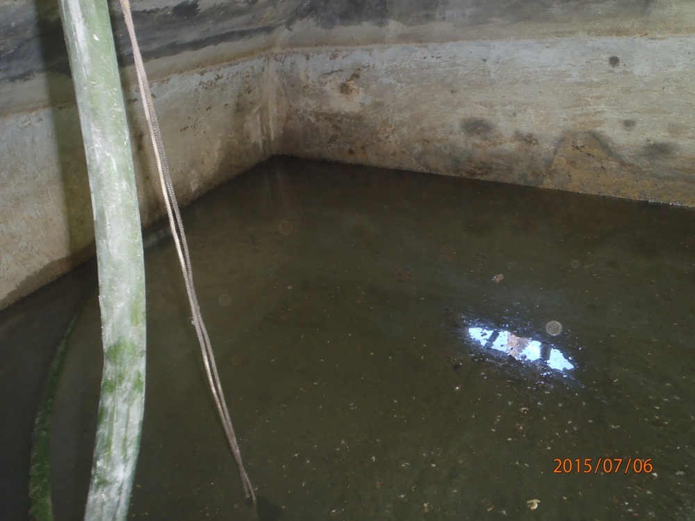

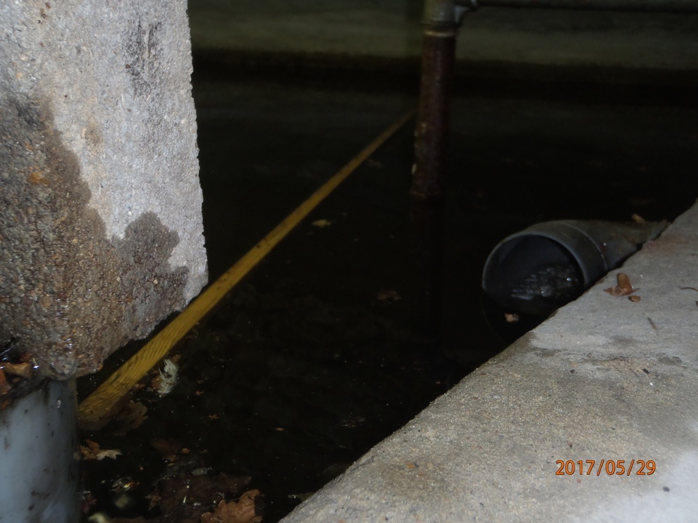

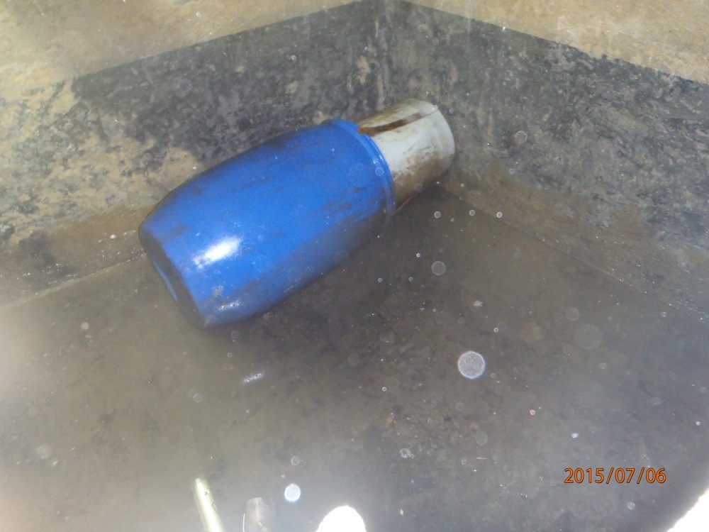

Je suis occupé à faire une remise en état de propreté de ma citerne d'eau de pluie.
Cela fait 5 ans (2010) que cela a été fait, avec re-cimentage complet.
Ici j'ai déjà passé a la haute pression, la partie haute avec l'eau qui reste dedans (groupe hydrophore), la partie des murs très sale a partir du trou d'homme.

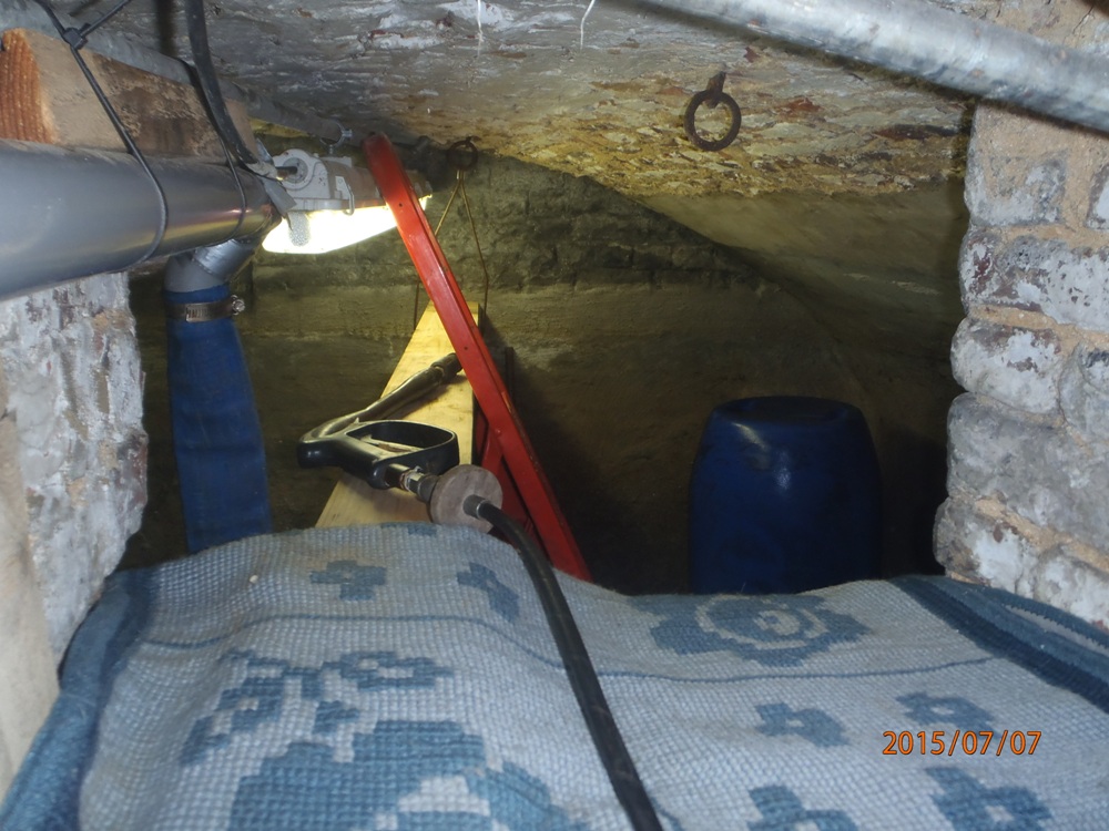

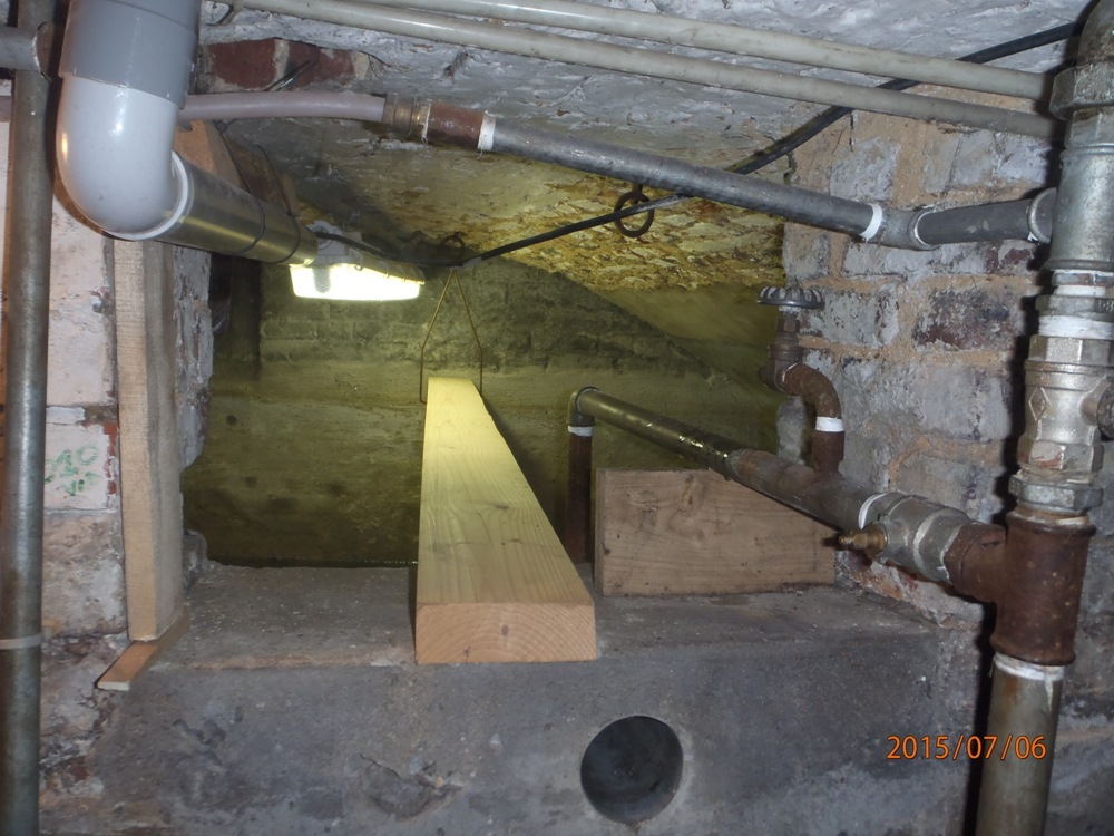

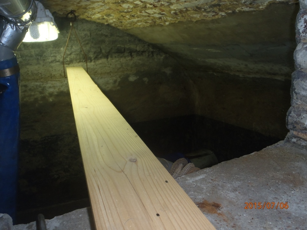

Demain je rentre dedans pour son nettoyage complet, pour cela j'ai enlevé la conduite d'aspiration du groupe hydrophore.
Et préparé cette rampe en planche pour pouvoir y rentré demain en la plaçant de cette façon, avec la lance du Nettoyeur Haute pression.

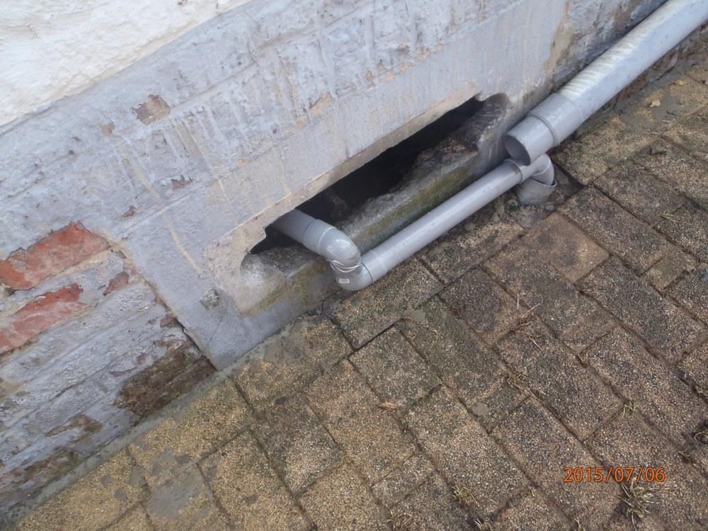

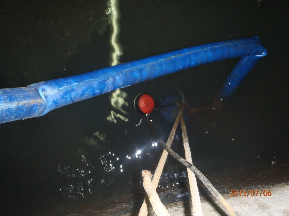

Mettre une conduite en PVC de 50 Mm provisoire pour évacué l'eau, reste +/- 4 M³ d'eau a sortir.
En direction du tuyau de descente du toit vers  l'égout, et oubli de collé avec du ruban adhésif pour les maintenir.

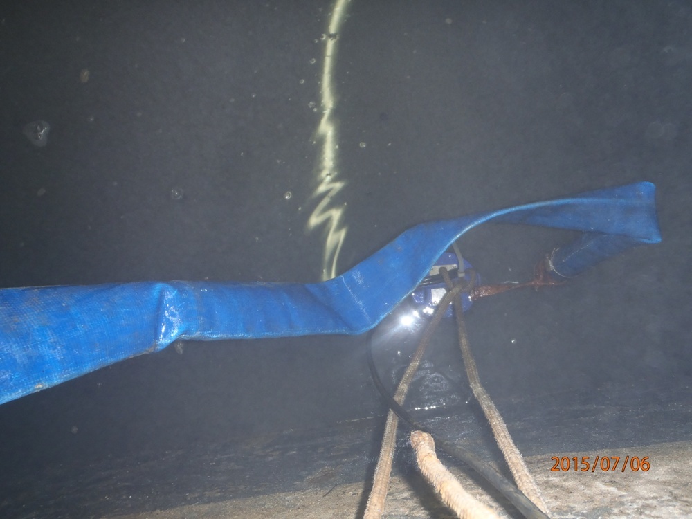

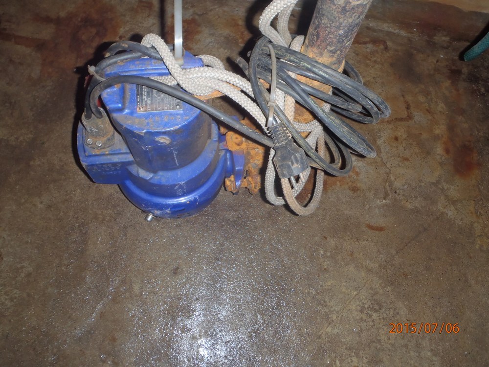

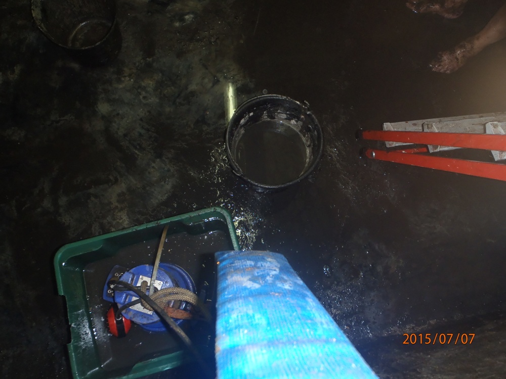

Placement d'une pompe pour sortir la moitié de son volume.
Et du matos pour évacuer les feuilles et boue.
Pas de chance les tuyau ne sont pas collé, et la pression a fait sont travail, et oui, c'est de la pompe.
La suite à demain A plus, PapyKy.

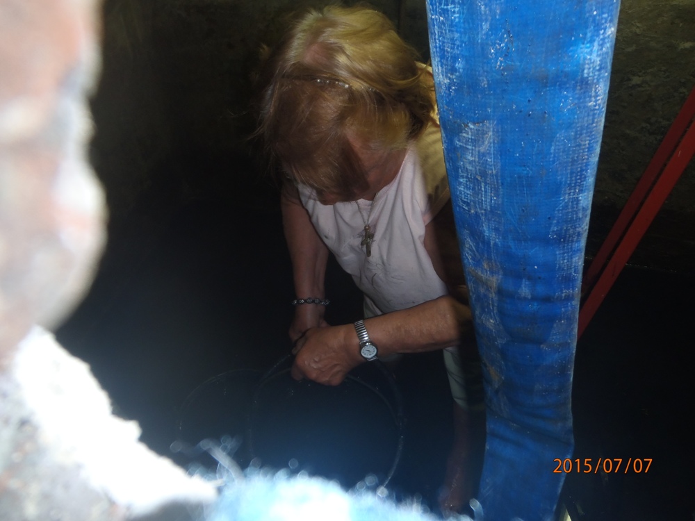

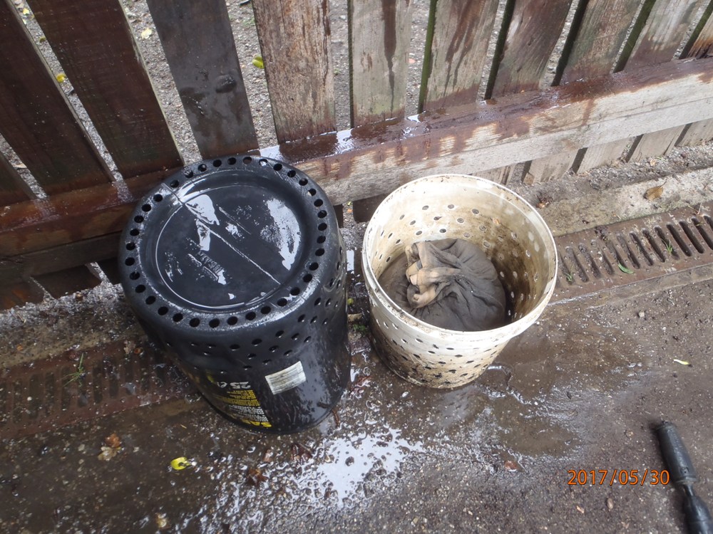

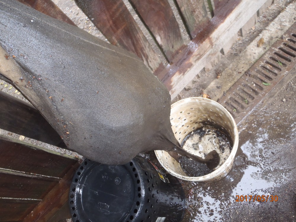

Moins 1/4 d'heure pour la vidangé, maintenant viré le fut qui serre de prés filtre ( bien sale).
Et MamyJoe veut rentré la premiere pour, le ramassage des boues dans des seaux et l'eau dans un baquet avec la pompe dedans, pour évacuation a l’égout.
8 seau bien plein sont sorti et remonté, reste a passé a la haute pression pour un nettoyage complet.
Et MamyJoe est bonne pour allez a la douche, après d'avoir écopé pendant plus de 2 heures.

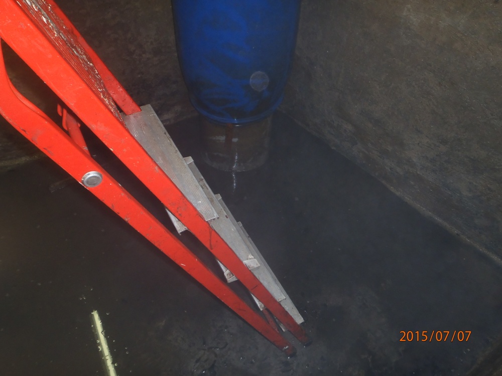

MamyJoe, a eu du mal a ressortir, c'est le moins que l'on puissent dire.
En fait cette planche n'est pas très large, et cette escabelle en acier, en veut a MamyJoe et en voulant mettre son deuxième pied dans l'ouverture, pour ressortir..................
Et pourtant après avoir pris une douche, fait a dîner, avoir été chez sa fille Maryline,
Et pendant ce temps, je passe un coup d'eau a haute pression, remet en état le tuyau plongeur pour le groupe,
Maryline reviens avec MamyJoe, et me dit cela fait trop mal, on va faire une radio et là !!!!
C'est retrouvée au urgence de l’hôpital, car avec de plus en plus mal au poignet.
Apres radio le verdict est, il a une petit pièce qui a cassé dans la main, et un plâtre est placé.
Mais une fois immobilisé, la douleur sans va, assez vite, grâce au comprimé pris quelques heures avant.
Donc et voila repos forcé pour 4 à 6 semaines, bonne journée, MamyJoe ne va plus allez avec son 'Scout', A plus, PapyKy.

Explication tardive.
Cette échelle ne lui vaut rien, cela fait la troisième fois qu'elle tombe avec,
Et pourtant je venais justement de replacé des pieds en PVC, mais ici,
C'est quel c'est mal positionnée sur la planche et a perdu l'équilibre,
En voulant remonté la deuxième jambe dans le 'trou d'homme'.
C'est vrais que ce trou est relativement petit, et vais surement l'élargir.
Et je n'ai rien put faire pour la maintenir, moi qui l'ai encore cimentée en 2010,
Ce qui ma prit plusieurs semaine et rentré a l'intérieur un certain nombres de fois a l'intérieur.
car le cimentage était cassé à plusieurs endroit, et l'eau ne restais plus dedans,
L'eau ressortait au pieds de l'escalier fait de briques.
C'est vrais aussi, que l'on a plus 20 ans, et qui parfois, l'on devrais resté plus calme dans ses ardeurs.
A plus, et prendrais bien des vacances en THC, enfin j’espère, PapyKy.

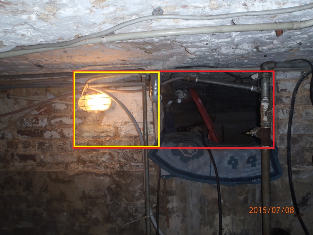

Je crois que je vais modier la grandeur du 'passage d'homme'
Avec ce cadre jaune en plus, j'aurais 1100 x 450 Mm, cela serais plus facile,
Cette partie ne soutien pas la voûte, et serais facile a retiré,
Il faut juste déplacé des tubes en acier d'eau, par un en PVC,

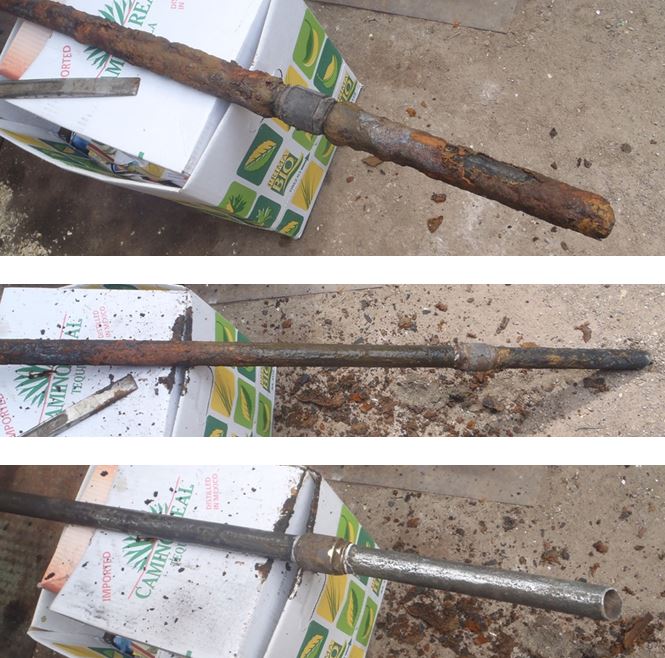

Ce que j'avais déjà pensé faire, depuis plusieurs mois, car bouché par le calcaire,
Manque de pression, cela fait plus de 40 ans que je les ais placé.
Posts: 6,638
PostPosted: Wed 8 Jul - 20:21 (2015)    Post subject: Entretien 2015 d'une citerne a eau de pluie. Reply with quote

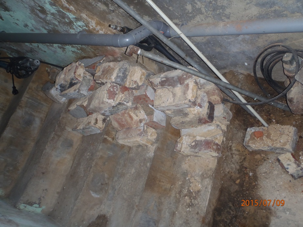

C'est parti, on termine.
Un gros tas de déblai et quelques briques aussi.
Cela a surement re-maçonné après, car de la peinture recouvre la voûte, alors pas de regrets on a tout retiré, d'un coté.
Bien sur il a fallu retiré les tuyaux d'acier d'eau, que est remplacé par un tuyau PVC, genre Alpex, et raccord rapide.
Il y a juste le tuyau de gaz, en acier aussi, qui est maintenu avec une cale de bois, mais sera refixé correctement,
J'ai eu bien plus facile pour rentré faire le ménage final, reste le prés-filtre a replacé.
Ainsi qu'un nouvelle éclairage néon sera placé, A plus, PapyKy.

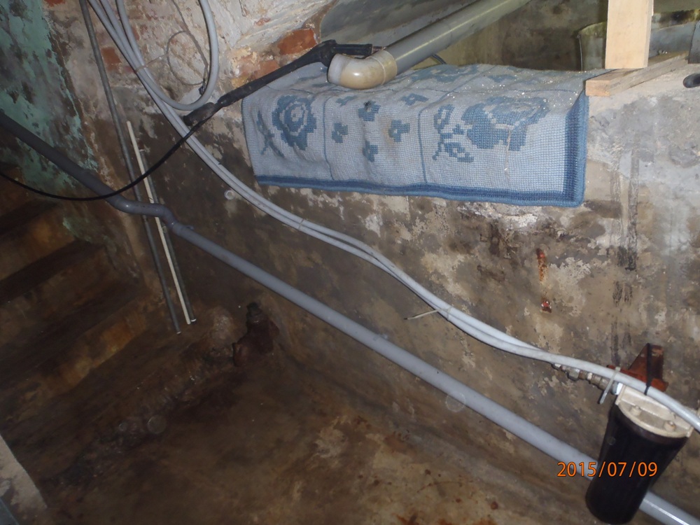

PostPosted: Thu 9 Jul - 21:11 (2015)    Post subject: Entretien 2015 d'une citerne a eau de pluie. Reply with quote
Les dimensions de ma citerne
Calcul du quadrilatère.
A = 3250 - B = 1700 - C = 3400 - D = 2200 et la diagonale AB = 3450 Mm.
Reste a multiplié par la hauteur qui est de 1200 Mm, donc 6302 x 1200 = 7.5 M³ d'eau une fois pleine,
Et comme j'ai placer un compteur sur mon groupe hydrophore, et que je récupère +/- 150 M³/ans.
Cela vaut une fameuse somme d'€€€€€€€€€€€€€, A plus, PapyKy.

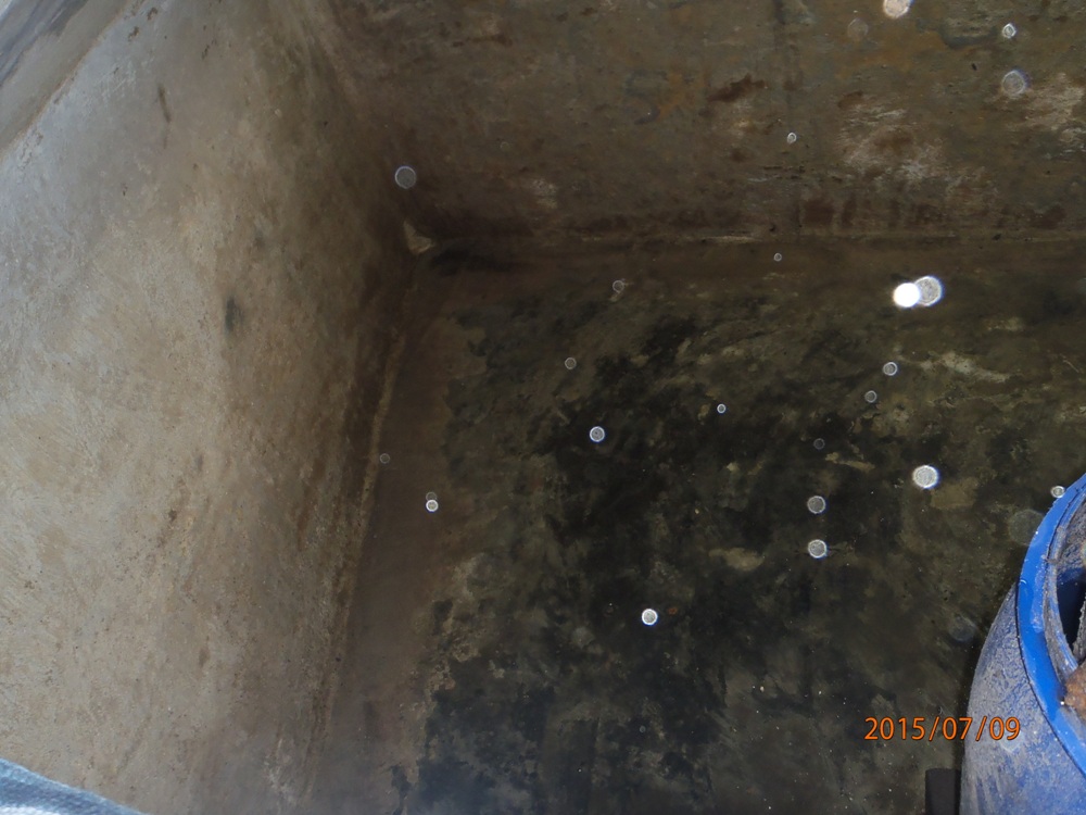

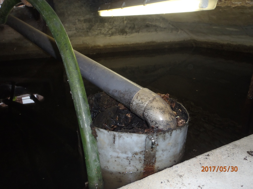

PostPosted: Thu 9 Jul - 21:19 (2015)    Post subject: Entretien 2015 d'une citerne a eau de pluie. Reply with quote
Bonsoir a tous, les dernières photos.
J'ai terminé la remise en ordre de ma citerne, plus que attendre que l'eau arrive du ciel.

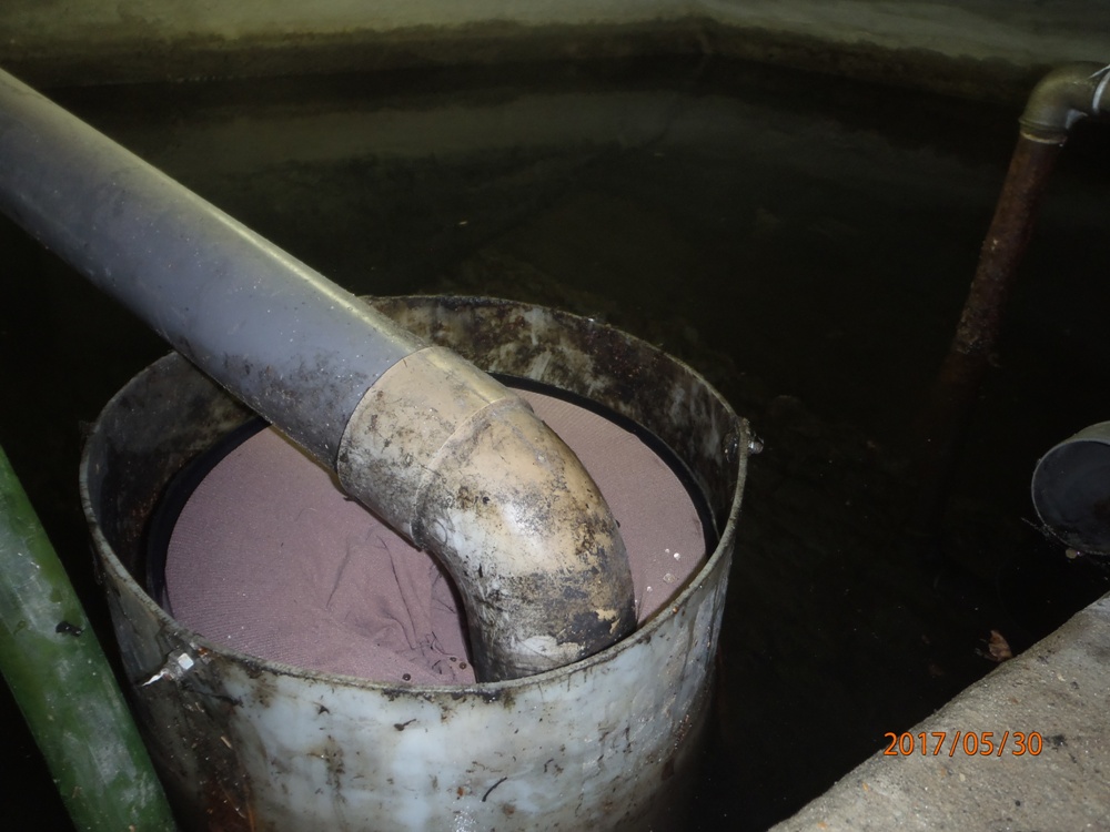

Et replacé mon près-filtre HomeMade.
En plus des 24 briques entière, cela est déjà beaucoup pour ce petit bout de mur.
Et tout remonté et porté au 'container', Oh ciel donne moi de l'eau maintenant, PapyKy.

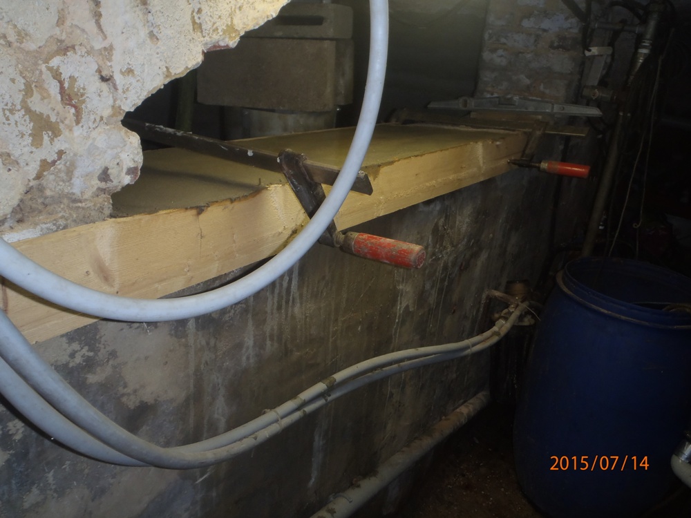

PostPosted: Tue 14 Jul - 18:45 (2015)    Post subject: Entretien 2015 d'une citerne a eau de pluie. Reply with quote

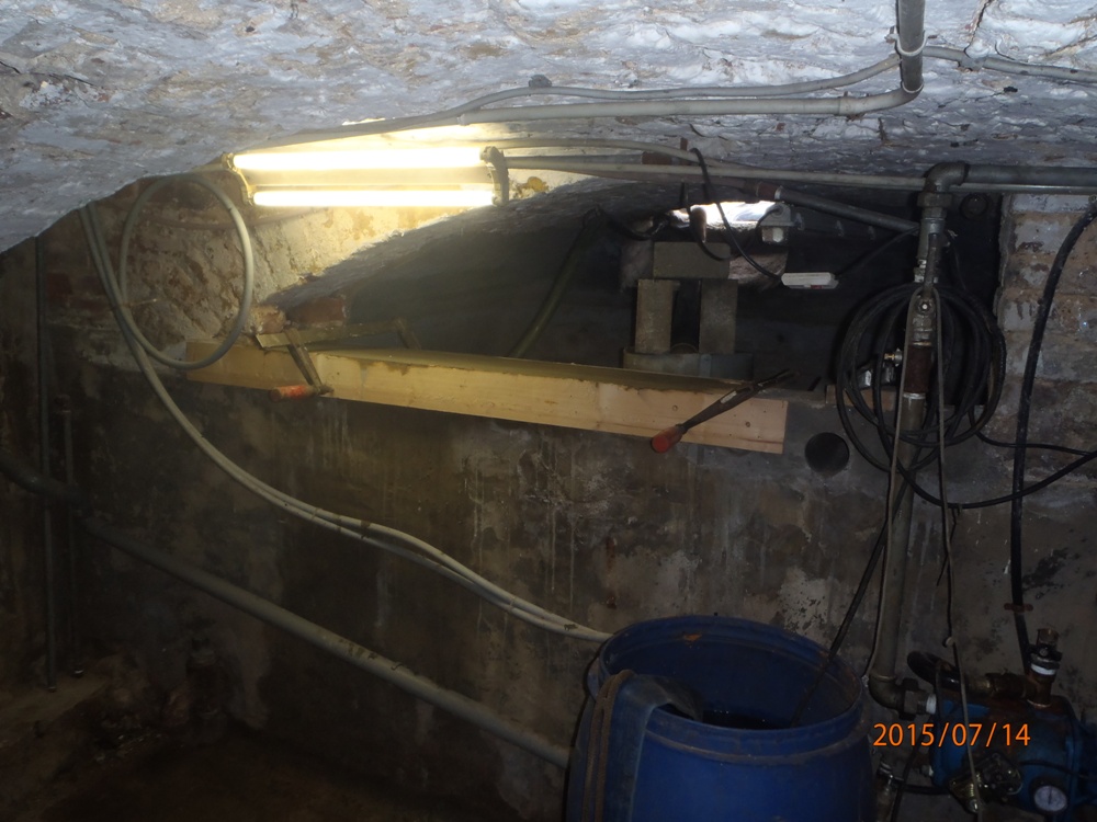

Petit béton de propreté sur le murs.
Apres avoir replacé un tube néon, pour voir plus claire.
Car maintenant faut remettre en état la pompe hydrophore et les conduites, A plus, PapyKy.

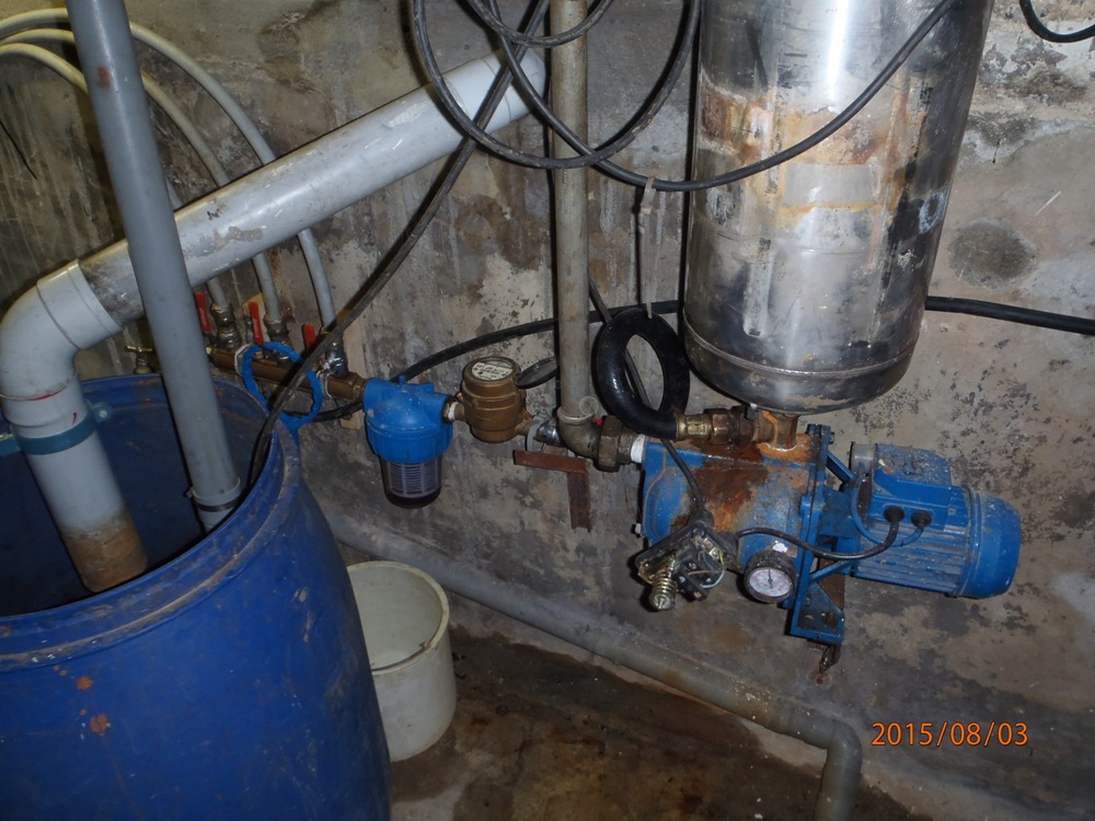

Posts: 6,638
PostPosted: Fri 17 Jul - 16:58 (2015)    Post subject: Entretien 2015 d'une citerne a eau de pluie. Reply with quote
Bonne fin de semaine a tous.
Ce jour malgres la chaleur de 30° dans l'habitation,
J'ai travailler a la cave, du moins en partie, j'ai refait l’installation de la conduite du groupe hydrophore.
Remplacement du filtre et placement de nouvelle vannes, sur les tuyaux en PVC.
Reste deux tuyaux a placé, un nouveau vers la nouvelle chaudière qui va être montée.
Et un autre pour avoir un robinet a la cave, et celui qui ce dirige vers le soupirail de l'extérieur.

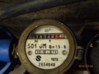

Un compteur est placé devant le filtre pour savoir le nombre de M³ soutiré, (+/-150 M³/ans), Bon WE a tous, PapyKy.

Un compteur est placé sur le groupe hydrophore pour en mesuré la quantité sortie.

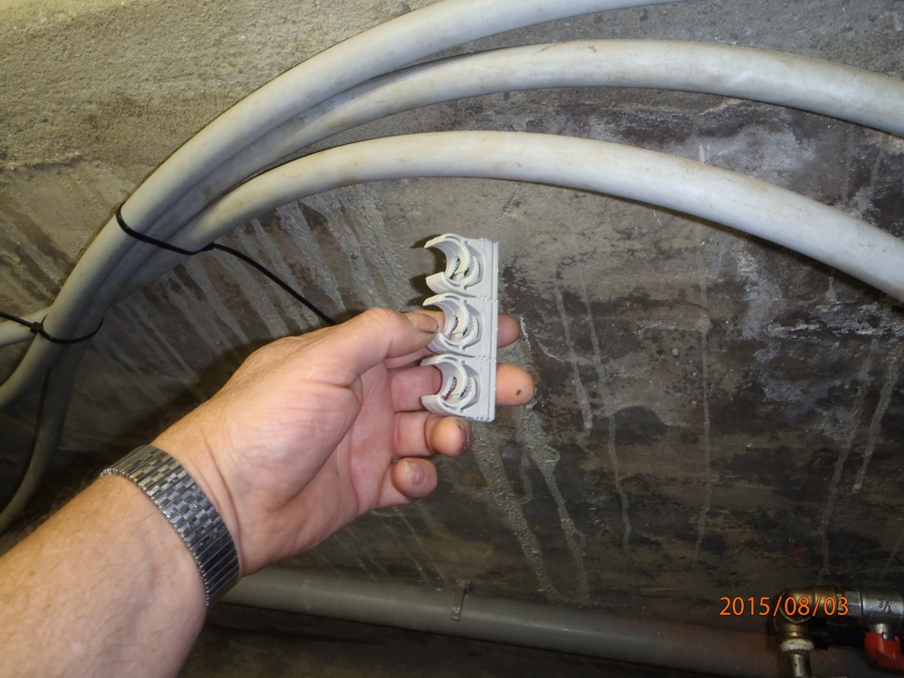

PostPosted: Mon 3 Aug - 08:56 (2015)    Post subject: Entretien 2015 d'une citerne a eau de pluie. Reply with quote

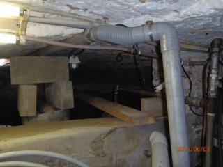

Montage final de l'évacuation du trop plein.
Avec le placement d'un nouveaux ballon en inox, la récup est de mise encore une fois.
La pompe d'évacuation en cas de débordement est finalisée par le placement de tuyau souple de 50 Mm.
Reste a fixé les tuyaux de prise d'eaux vers leurs utilisations.

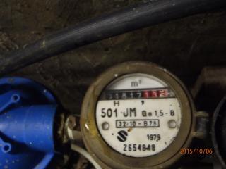

Apres 10 jours sans pluie, il manquais 2.000 L, (+/- 300 Mm), la hauteur d'eau maxi est de 1200 Mm
Avec cette petit pluie de cette nuit, suffisant pour remettre a niveaux la citerne.
13 M³ sur 2 mois
Le systeme d'évacuation du surplus d'eau, fonctionne très bien.
Cela est net de taxe, un grosse économie, PapyKy.

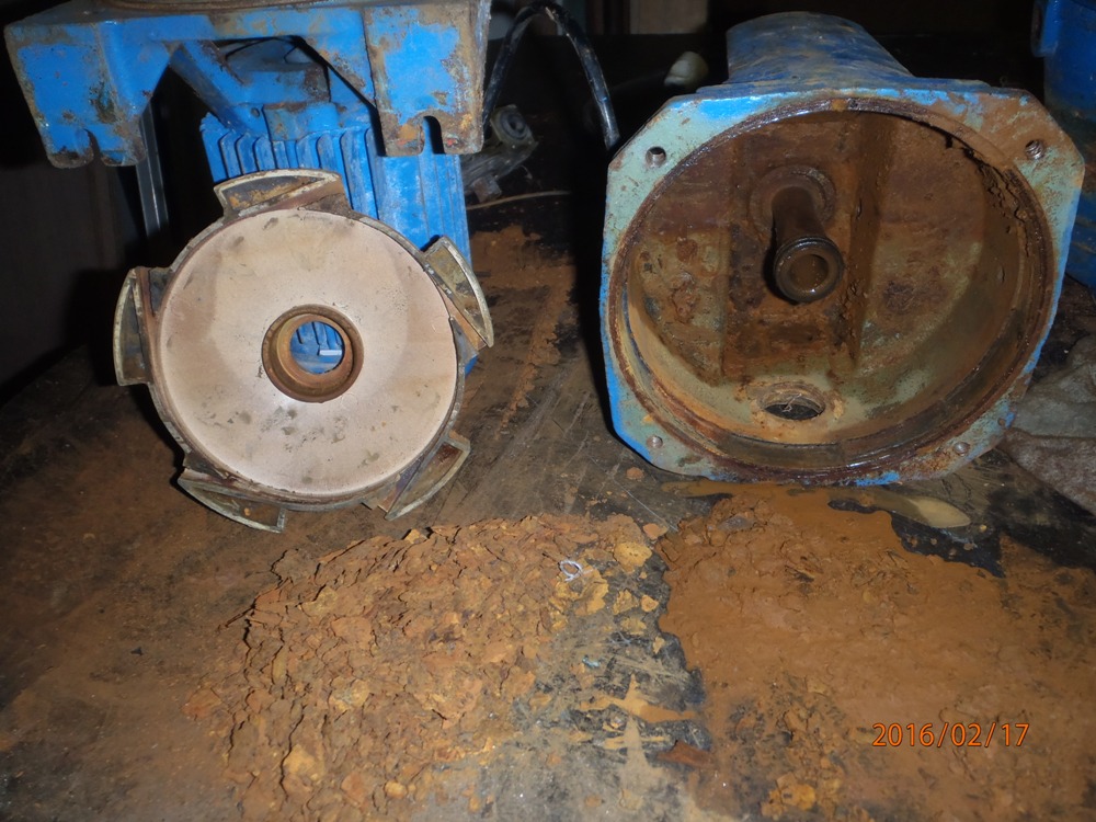

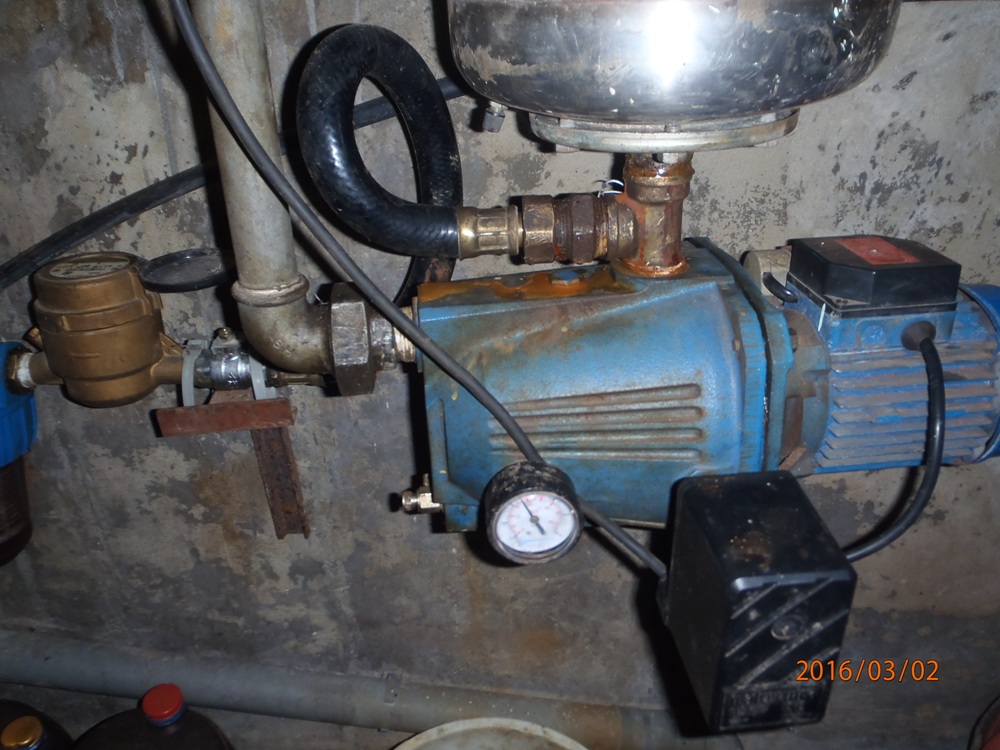

Petit probleme d'eau, enfin plus d'eau de la citerne, la pression tombe d'une fois,
Et cela pendant ma douche, Eh oui, c'est toujours comme cela.

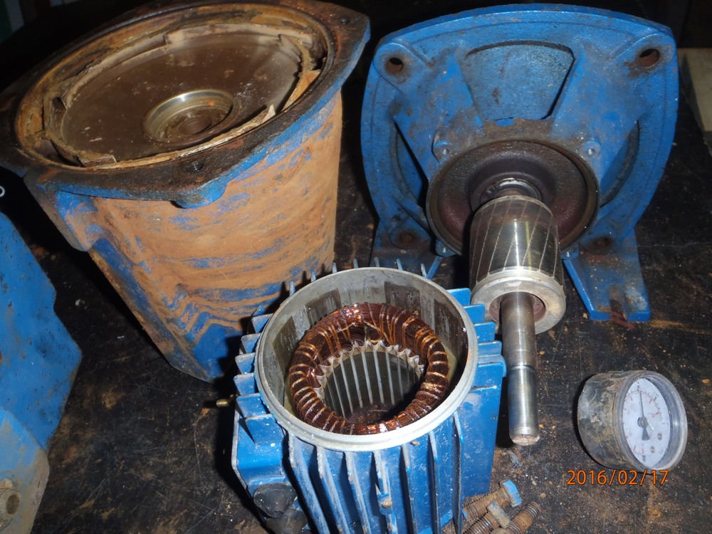

Petite visite a la cave, pour ce rendre compte que la pression est a zéro, et que moteur a l’arrêt, mais chaud.
Une vanne est tournée et l'eau de ville est passé sur le circuit 'eau de citerne', "CELLE LA N'EST PAS GRATOS"
Moteur est HS, bobinage sent le brûlé, un roulement a calé, pourtant il ne fessais pas de bruits, enfin c'est mort (RIP).
Comme j'ai plusieurs groupe de 'recup', dont les moteurs tourne, mais je ne sais pas plus de leurs état.
MamyJoe me demande "Le prix d'un neuf ??", j'ai été voir, Ah quand même 'près de 100 €',
Avant tout dépose du groupe, deux tuyau de 1' a dévissé, vite fait, un autre est placé et 'OH il tourne mais ne monte pas en pression.
Un autre, Et non identique, pas de pression non plus, bizard, vous avez dit bizard,
J'ouvre le premier, et la la roue a aube de la pompe est bouchée de rouille,
Donc démontage complet du coté pompe, et nettoyage.
Remontage est relativement facile, plus que le démontage sans casse, tout est gratté et joint graissé a la vaseline.
Placement du groupe en place et mise en pression normal, HOURRA !!!!, encore 95€ en plus dans la poche.
Tout cela pour dire que l'entretient est utile, et l'autre groupe est dans le même état et va subir le même traitement,

Un peu d'information sur la consommation d'eau de pluie.
Avec ce temps pourri, de cette fin d'hiver, cela ne désemplis pas et le groupe hydrophore fonctionne parfaitement.
Le compteur indique que l'on a déjà tiré plus de 30 M³ depuis sont nettoyage en Aout 2015.
Et comme la météo, nous le fait savoir, c'est pas encore demain quelle sera vide (7.500 Litres), A plus, PapyKy.

Puisque ma citerne, est pleine, j'en profite pour remplacé le filtrage, (bas de Madame 'MamyJoe, filé).
Hier soir durant l'orage, j'en ai profité pour évacué les feuilles qui flottais avec une latte de bois.

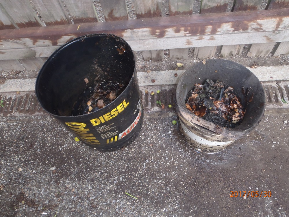

Et ce matin, retrait du système de filtration, de simple bas nylon, placé sur une poubelle percée de trous.
Cette poubelle est maintenue dans un vieux fut d'huile, lui aussi percé de trous, avec un bloc bêton pour tout tenir en place, ce qui évite de remonté.
Passage a la haute pression, d'eau de citerne, Ah OUI Alors.........
Un sacré paquet de saleté retenue dans plusieurs bas nylon les un sur les autres.
Et replacement de l'ensemble, sur lequel 3 blocs en bêton seront placé pour maintenir le tout en place.
Cela pour encore quelques mois de service, Vive l'eau de pluie 'Grato's, plus de 150 M³ sont tiré de cette citerne de 7.500 Litres.
