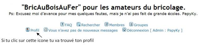

PS : Veut-tu bien repensé a ta présentation, et modifier t'on profil, avatar et autres infos, Merci a toi.

A plus, je supprime ton deuxième essais de présentation, mais un clic sur ce lien tu retrouvera ton profil, PapyKy.

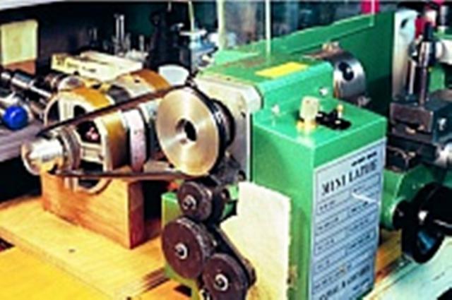

 voici ce que je voudrai réaliser avec mon mini-tour   mais si possible une poulie a 2 voir 3 gorges
photo prise sur un autre forum....
A la retraite forcée...
bricolage en tout genre a la maison.
PostPosted: Tue 23 Jun - 21:52 (2015)    Post subject: Recherche poulie pour une modification de moteur. Reply with quote
Bonsoir Beyo.
J'ai agrandit l'image, mais pas de bonne définition.
C'est pas mal, mais apparemment le moteur est fixer sur un support en bois,
Pas très facile pour changer les vitesses (courroie va allongé ou raccourcir),
La position du moteur, serais plus simple c'est que le moteur sois monté sur un axe.
Il y aurais juste un levier a calé pour le maintenir en place.
Enfin c'est mon avis, a toi de voir, PapyKy.

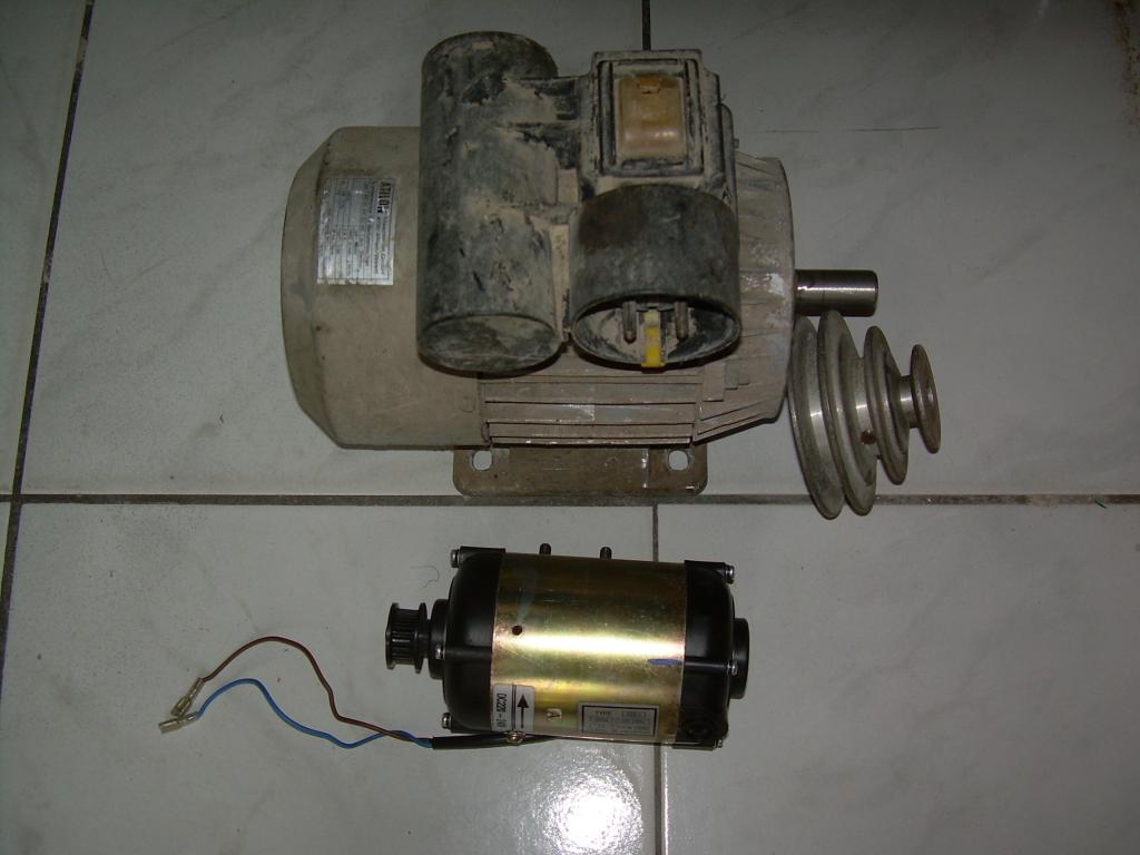

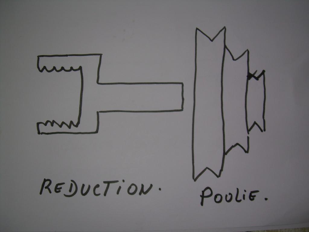

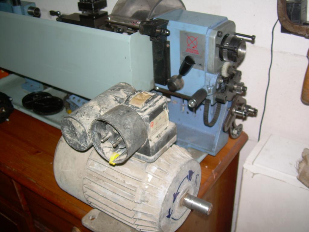

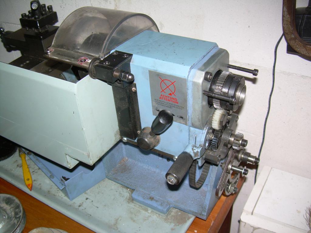

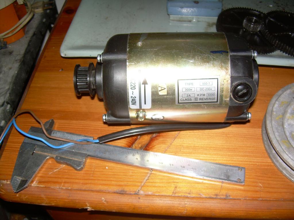

 je vous place quelques photos
et l'exemple de réduction que j aimerai placer sur le tour pour recevoir une poulie a 3 gorges
le tout placé sur un support métallique coulissant permettant de déplacer le moteur pour changer la position de la courroie

PostPosted: Wed 24 Jun - 08:47 (2015)    Post subject: Recherche poulie pour une modification de moteur. Reply with quote
Salut Beyo.
Deux remarque, le moteur de tu veut replacé est-il capable de tourné dans les deux sens ??.
Et la fixation de la poulie sur l'entrée du tour,
Comment va-tu faire, en retirant les deux écrous de réglage des roulements de la poupée de la broche ??.
Et les contraintes comment va-tu faire le réglage des roulements ??.
Moi j'utiliserais la courroie synchrone d'origine, et un renvois sur un autre arbre monté sur roulements.
Ou encore en directe sur le moteur et un VDF pour réglé sa vitesse.
C'est mon avis, a toi de voir, PapyKy.

PostPosted: Wed 24 Jun - 09:19 (2015)    Post subject: Recherche poulie pour une modification de moteur. Reply with quote
 bonjour,,
le moteur peux tourner dans les deux sens , mais pour moi ce n est pas important pour moi, ,, du moment que je puisse reprendre quelques axe et façonner quelques pièces.
je ne sais pas faire de filet ,,  pas équipé pour ça .et je ne suis pas un specaliste du tournage.. juste un débutant apprenti
je ne compte qu'enlever un seul des deux écrou du tour et me servir de la réduction pour servir de contre écrou, quitte a mettre de la loctite ,,  comme ça le réglage n est plus un probléme
je veux faire quelque chose de simple qui supprime toute électronique,ou faire comme vous juste une poulie simple entre les 2 écrous je n aurai que 3 vitesses ,
mais je pense que 3 vitesse pour ce que je fait c'est suffisant,  acier doux  alu et bronze..
merci
