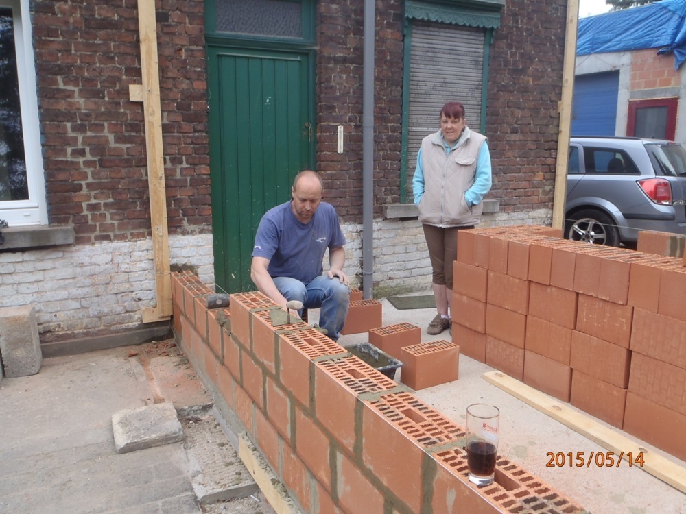

PostPosted: Mon 15 Jun - 18:00 (2015)    Post subject: Construction d'une cuisine en annexe. Reply with quote
Des blocs de terre cuite, cela vous dit.
Cela fait déjà une belle surface pour une cuisine, NON ? 3.5 x 5.5 Mètres, A plus, PapyKy.

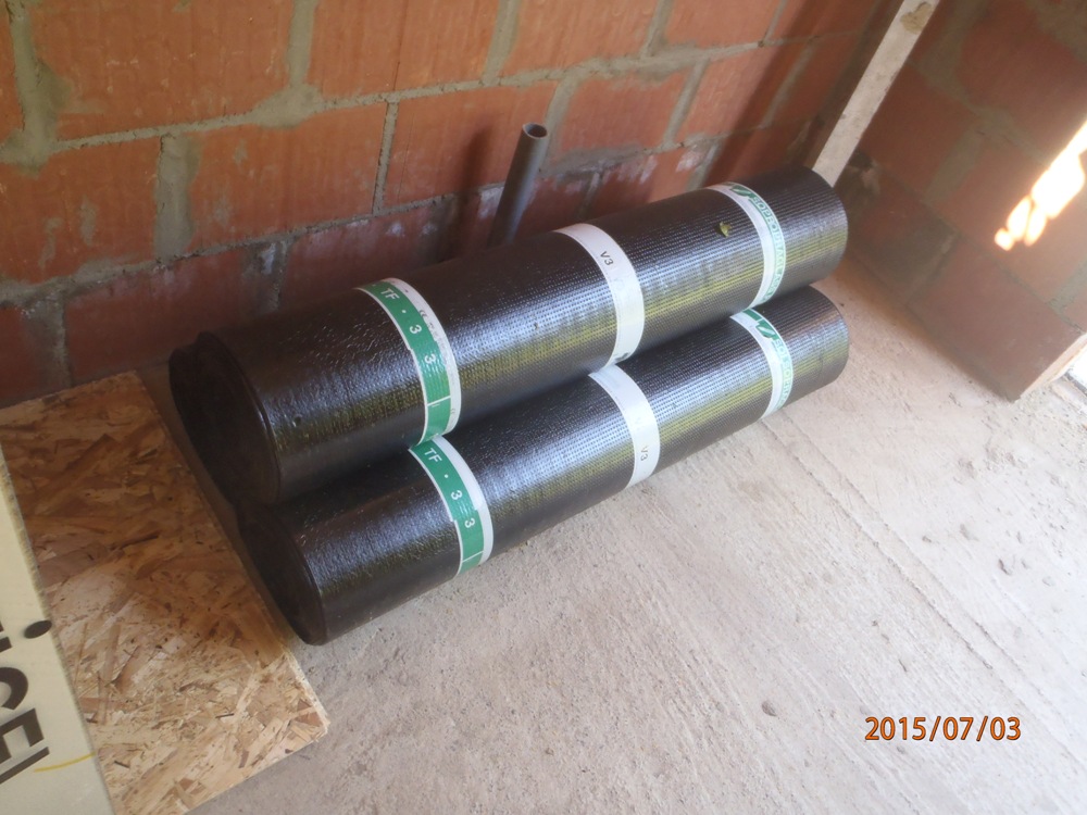

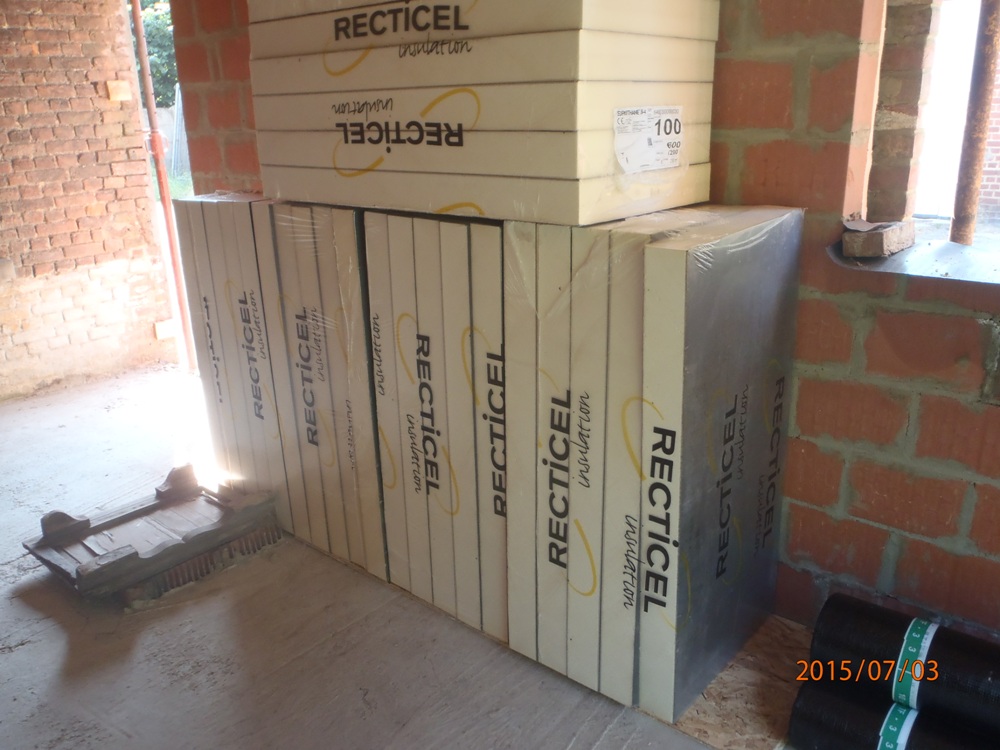

Oh là, les risques, c'est quoi, cela n'ai pas encore fini, il a encore l'isolation a placé.
Ici l'isolant de 40 Mm est collé sur le mur avec une mousse adhésive, pour évité bruit et déperdition de chaleur.
Je signale que cette habitation est a plus ou moins à 1500 Mètres de la piste de l'aéroport de Gosselies (Charleroi air-port).
Et que les avions décolle toutes les 3 à 4 minutes le matin a partir de 6.30 Heures.
La couverture, il faudra encore attendre, A plus pour la suite, PapyKy

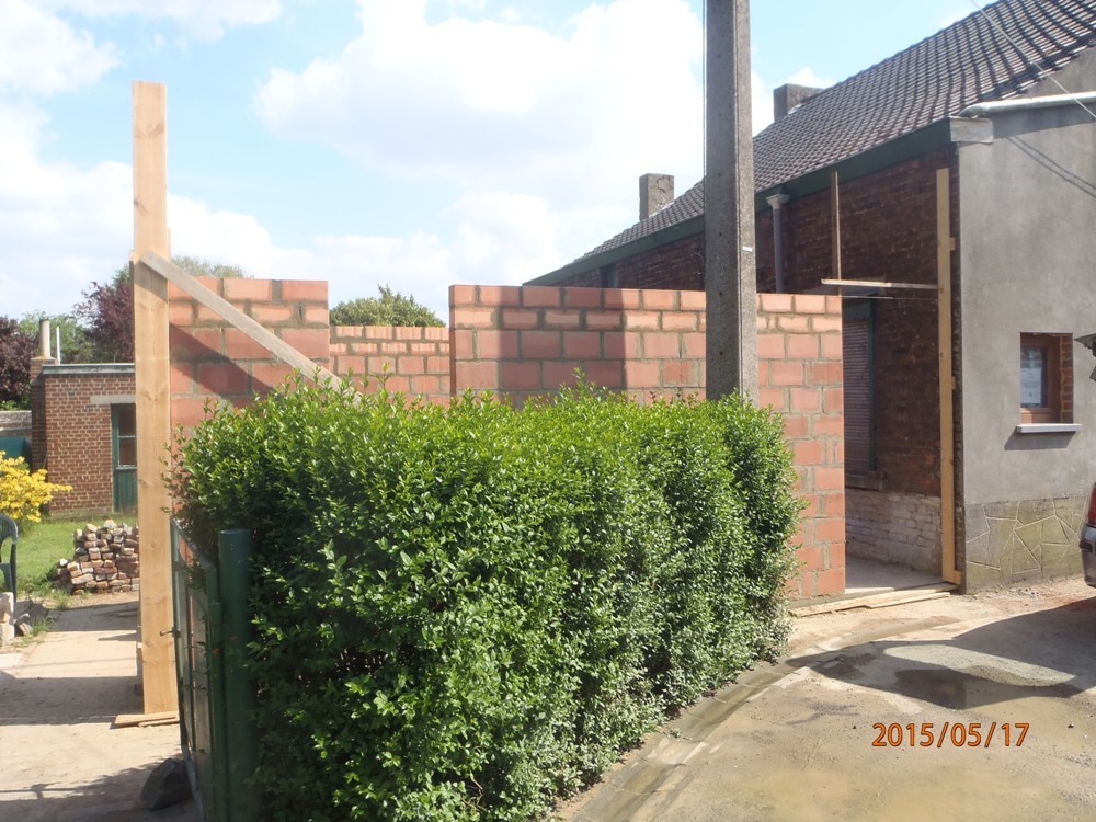

Sur l'isolation rien du tout, juste un espace de 4 centimètre sur une brique de façade.
Cette partie du travail est difficile, justement dû, à la haie et surtout le poteaux électrique qui est a +/- 5 Cm.

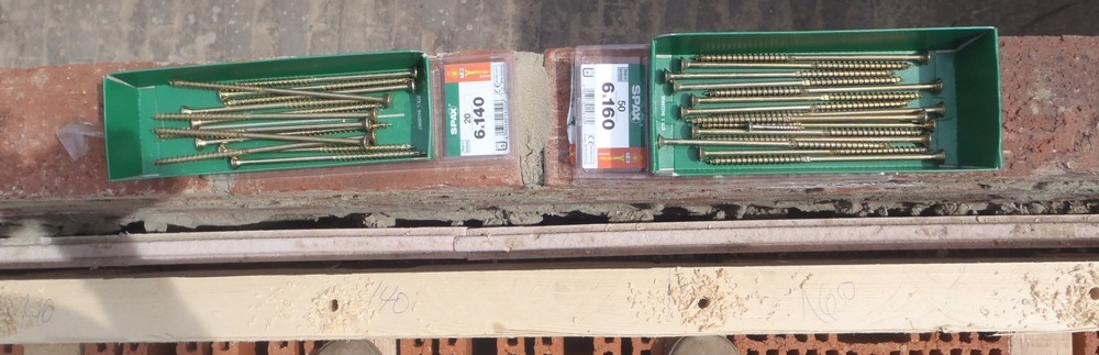

Arrivé au niveaux de la dalle, une membrane de remontée d'humidité est placée, et des chevilles sont placée tout les 5 tas.
Les chevilles en PVC ont une tige en inox ont pour fonction de faire la liaison entre les blocs et les briques.
Comme on peut le voir ici, des joints verticale sont laissez vide par un bout de membrane pour évité les condensations de resté entre les murs.
Ce dimanche, des briques et encore des briques qui seront placée, votre serviteur et a fille Mayline.
Une journée bien remplie, A plus, PapyKy.

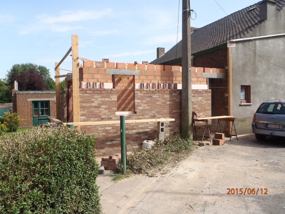

Bien cela fait encore +/- 250 briques de placée, et la pluie est arrivée juste quand on avais presque fini.
Pour placé +/- deux rangée de brique (2 x 55), un mélange de sable jaune (2 x 40 Kg) et un sac de ciment (25 Kg), sont utilisé.

PostPosted: Mon 15 Jun - 18:06 (2015)    Post subject: Construction d'une cuisine en annexe. Reply with quote

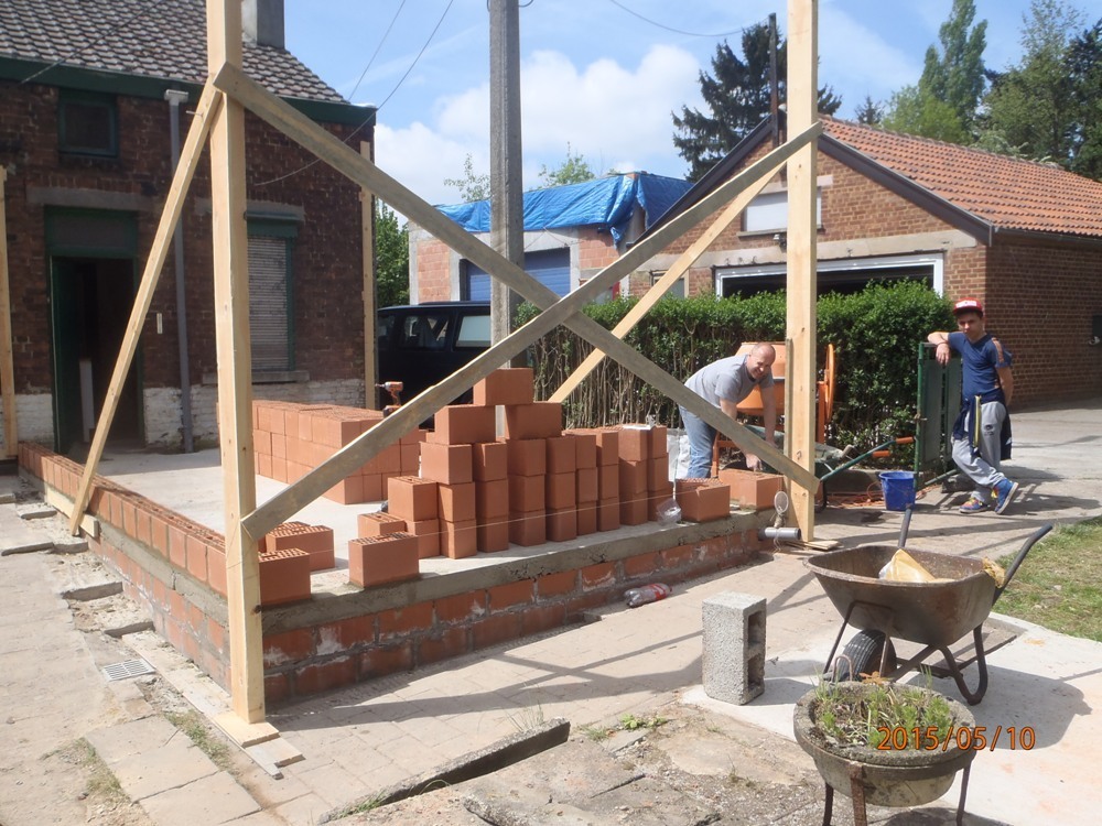

Cela monte, cela fait +/- deux palettes de briques (+/- 1500) de placée en fin de journée.
Les manœuvres décharge la troisième. (+/-1600Kg)

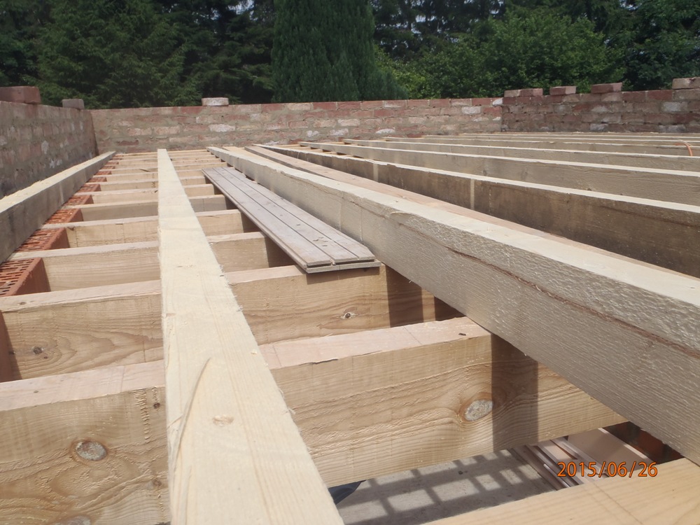

Et dire qu'il faut monté encore 6 tas de briques (40 Cm) au dessus des poutrelles en bois du futur planché du toit, A Plus, PapyKy.

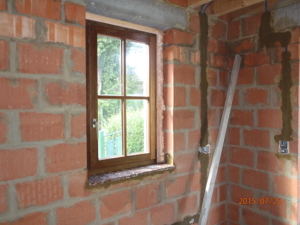

Les câbles d'arrivée électrique doivent être déplacé, le service électricité est contacté, et l'on doit remplacé le câble, qui sera trop court.
De toute façon cela n'est pas un luxe, car encore du sous plomb, en mono de 2.5 carré.
Placement d'une ligne de départ électrique en 4 x 10², depuis les câbles du réseaux.
Pour être connecté au compteur, par le service de fournisseur d'électricité.

Marc est occupé a faire une marque jusque ou les briques doivent monté, et cette petite fenêtre va devoir être rebouchée.
Les femmes sont fatiguée d'avoir coupé la haie, qui sera remplacée par un clôture métallique.
Ma fille Maryline, aurais du le dire plus tôt, maintenant que échafaudage allais passé au dessus.

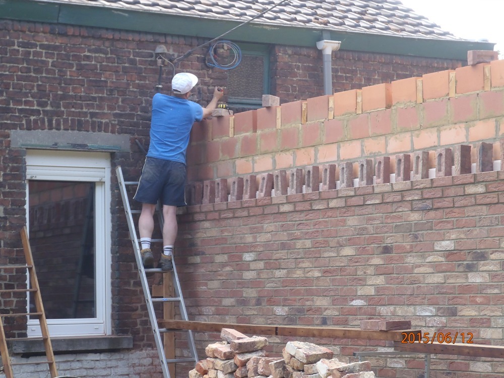

PostPosted: Mon 15 Jun - 18:09 (2015)    Post subject: Construction d'une cuisine en annexe. Reply with quote
Les filles sont en plein travail, c'est la 4 eme palettes de briques.
Les isolants sont placé, restera encore une plaque a mettre au dessus, mais pas complète, les chutes des premières placée au sol.
Entre le rejointoyage, le placage des briques en hauteur, le coup de main a Maryline, qui retire les racines de la haie coupé la veille.
Et le placement des chevilles qui retienne l'isolant et les tiges de liaison entre les deux murs, blocs/briques,
Cela a bien monte ce jour, mais la fatigue ce fait sentir, mon genou me fait souffrir, on a plus 20 ans, PapyKy fatigue.

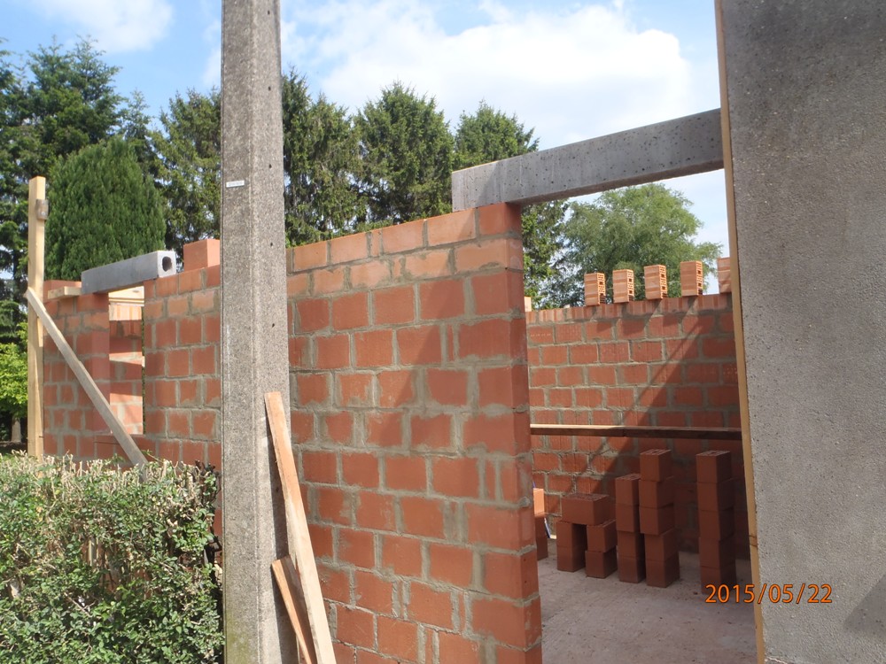

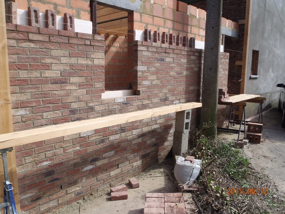

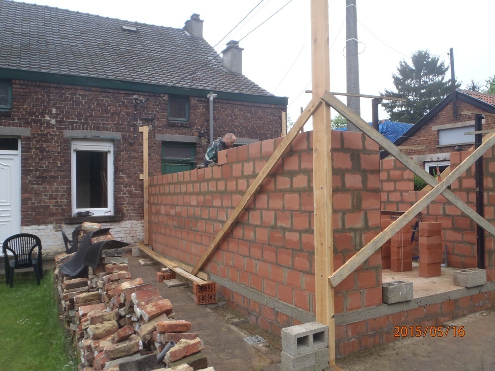

Les linteaux en briques de parement seront posé sur une planche,
Qui sont maintenue par des étançons, avec un madrier sous planche, pour l'empêcher de fléchir.
Et maintenue avec serre joint au murs montant, et ici les briques simplement posée pour en déterminé leurs emplacement.
Cela prend du temps a placé, et en déterminé leurs hauteur, pour tombé juste au niveau des joints des tas supérieur.
Mais aussi plus de temps pour les maçonnés, enfin c'est déjà une bonne chose de fait.
Reste encore plusieurs rangée de briques a monté, 5 voir 6 tas, au dessus des poutrelles en bois.
Car dessus va venir des autres coupée pour formé la pente pour l'évacuation des eaux, A plus PapyKy qui à eu chaud.

Encore et encore des briques.
Un renfort est placé a ce niveau (murfor en fil galvanisé), sur les linteaux.
Un nouveaux compteur électrique est placé et c'est pas un luxe au vu des câbles de connexion retiré dans l'ex compteur, pas loin d'avoir le feu.
A ce niveaux, reste 6 tas de 71 briques a placé, puis ce sera le planché, sont isolation et la membrane d’étanchéité, A Plus, PapyKy.

Et ca monte, mais un peu trop pour les petits échafaudage, donc.....
Mais reste encore des briques a placé, (ici 6 x 71 briques) donc, faut autre chose, pour monté plus haut.
Les placés de l'intérieur serais possible, mais pour cela faut le planché mis.
Alors, on monte d'autres échafaudage, fabrication 'HomeMade' depuis plus de 30 ans, par mes soin.
Mais cela est plus difficile pour monté les briques, enfin plus que +/-400 a placé, demain ce sera fini, A plus, PapyKy.

La dernière briques est mise ??, Non reste les morceaux sous les seuils des portes et fenêtre.
8 heures dernier rond, moins de 130 briques a placé, et à 9 H la pluie ce met a tombé dru, faut ce mettre dans le garage, 1/2 heure plus tard, cela arrête.

La pente du toit est réalisée.
Des longueurs de 6 Mètres en 18/7, coupée en deux pour crée une pente au planché de 3 Cm au mètres, Marc les a coupé a la circulaire sans probleme.
Et voila prêt pour les placés sur les poutrelles, des bandes de 'Biba' avais été placé sur les blocs avec l'orage de la semaine pour évité l'eau de rentré.
Les vis coûte aussi chère que les poutrelles, différente longueurs de 180 Mm à 60 Mm.
Reste a placé demain des panneaux OSB de bonne qualité, pas celui vendu en GSB, qui ne vaut que sont prix.

Les poutrelles de 6 Mètres de longueur , coupée en sifflet de 20 Mm à 145 Mm couper a la circulaire a main.
Des vis de différente longueur sont utilisée, les tètes sont enfuie de prés de 30/35 Mm, pour les fixation.
C'est grâce au embout 'Torx' ce cette marque de vis, plus chère c'est vrais mais plus facile a mettre en œuvre.
Du fait du croisement des bois, pas besoin de 'chaîné' les poutres, avec les 'OSB', qui seront posé dessus,
Et les 1/2 volige qui seront placée dessous pour les PVC du plafond.

Et l'on prépare la pose le pare-vapeur, A plus pour la suite, j'éspére que la pluie ne va revenir !!!!!!, A plus, PapyKy.
PostPosted: Sat 27 Jun - 13:19 (2015)    Post subject: Construction d'une cuisine en annexe. Reply with quote
Pose du pare-vapeur, simple a placé.
La poutrelle placée le long du mur est collée a la mousse isolante pour évité tout passage de vent.

Salut voila une partie de la couverture.
La doc de pose.
A bientot pour sont placement, mais avec cette chaleur, sais pas quand, PapyKy.

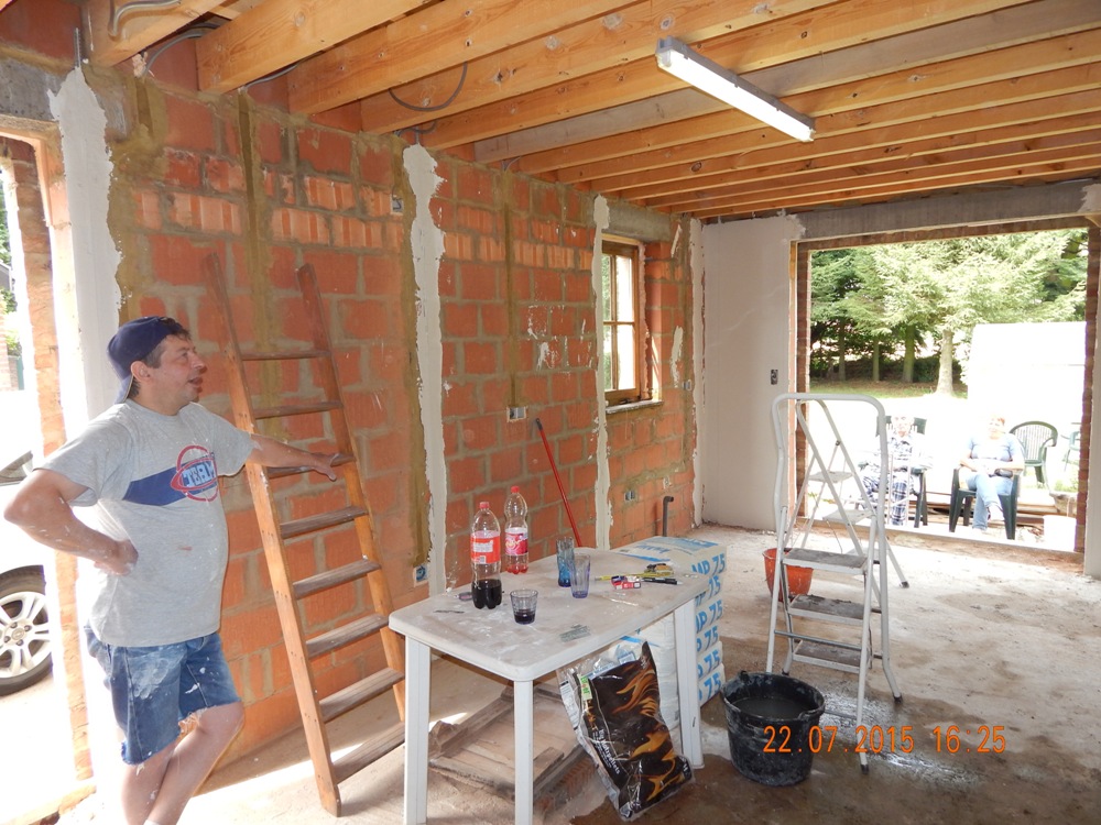

Début des finitions de l'intérieur.
La fenêtre est placée, simple a réalisé.
Et le câblage électrique est en place, tout passe dans le future plafond, chaque circuit va en direct vers le coffret électrique.
Il y a quand même pas mal de prise, la lumière sera fait de LED au plafond, prise de puissance pour lave vaisselle, plaque de cuisson, machine a lavé, en direct.
A bientot pour d'autre photos, Marc a bien travailler ce WE prolongé (Fête nationale 21 juillet), PapyKy.
PostPosted: Wed 22 Jul - 22:25 (2015)    Post subject: Construction d'une cuisine en annexe. Reply with quote

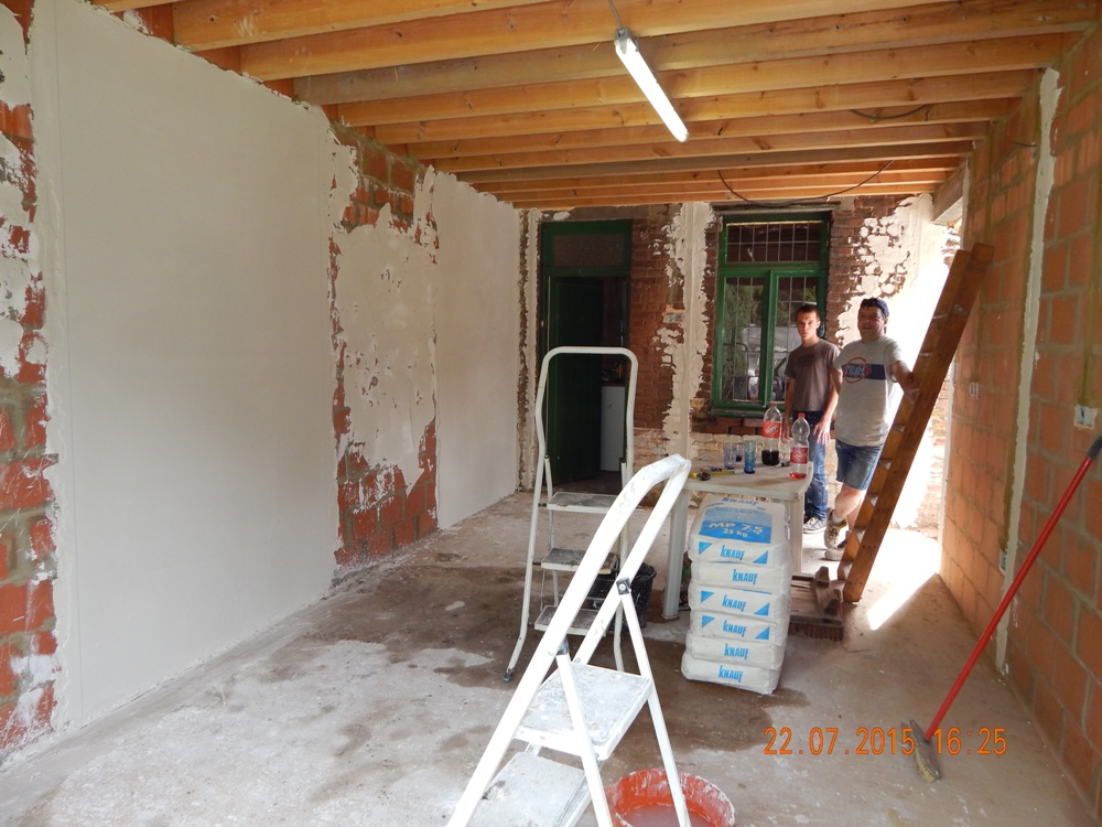

Début du plafonnage.
Le volet et le seuil de la fenêtre qui sera rebouchée partiellement, Car c'est l'emplacement du frigo et congélateur.
Et juste la partie supérieur sera remplis avec des blocs de verre, pour donné un peu plus de lumiere dans la SDB.
Et intérieur, coté SDB, sera en fait une étagère.
Les femmes, ce dise cela va tout changer, ce sera plus claire une fois que tout sera blanc, A plus, PapyKy.

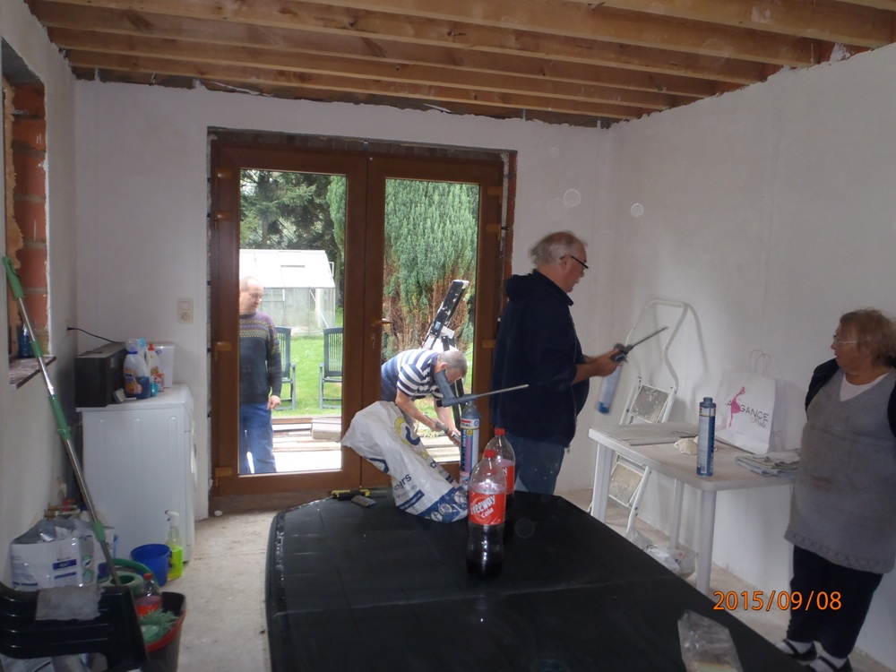

PostPosted: Tue 8 Sep - 19:21 (2015)    Post subject: Construction d'une cuisine en annexe. Reply with quote
Une nouvelle porte en PVC est placée.
Le matho's est de qualité, fait rapidement, mais cela est facile en fin de compte, 2.30 heures et c'est déjà reparti.
Maryline est ravie, cela commence a ou l'ont veut en venir, PapyKy.

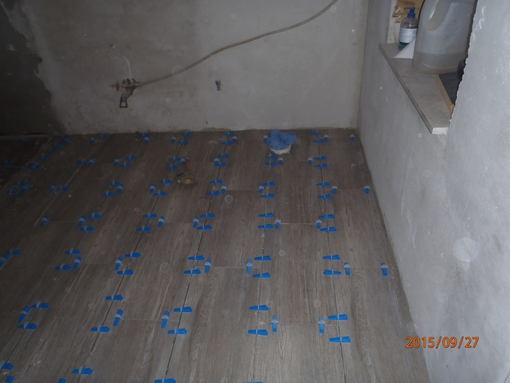

Des New, oui !!,  en voila.

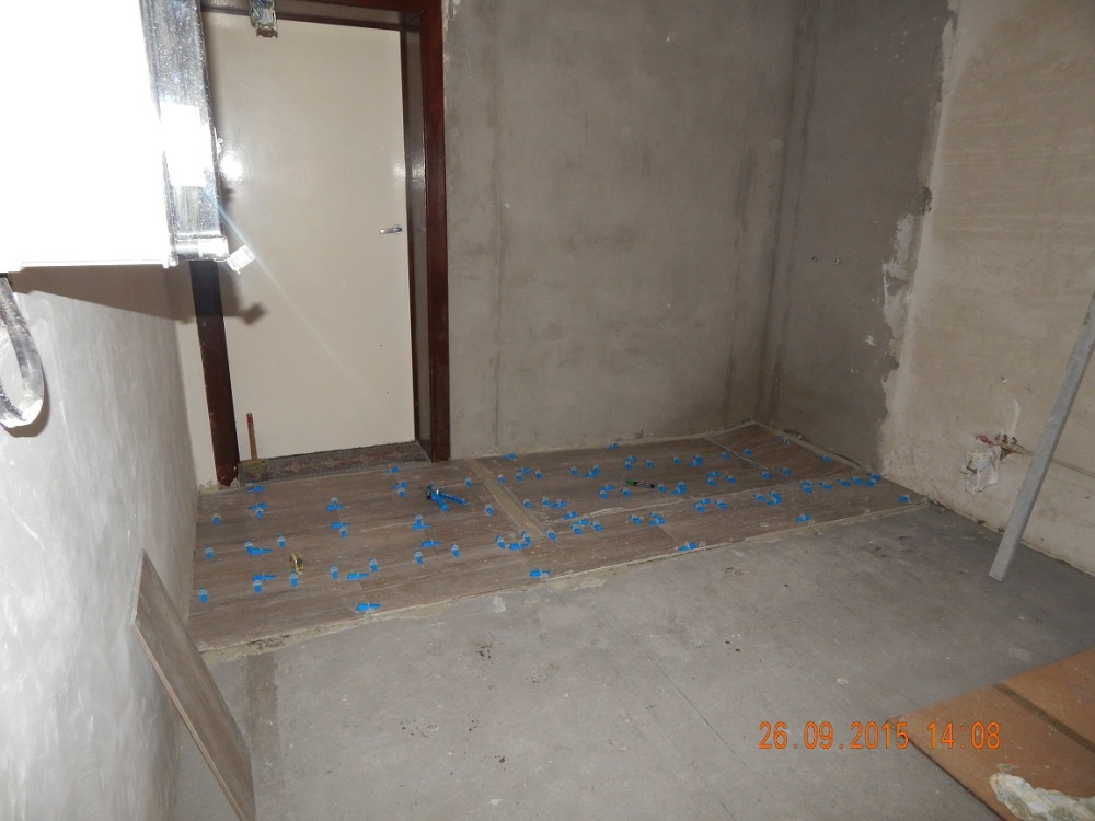

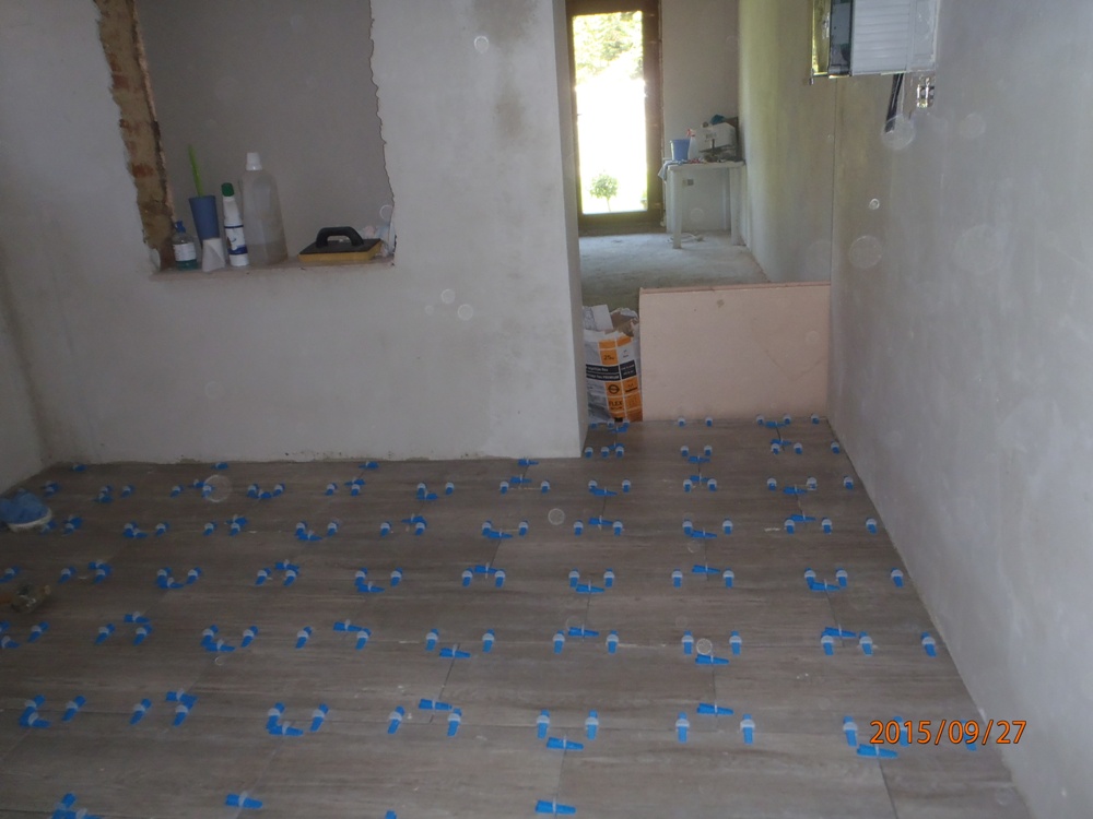

Le début du revêtement de sol.
Un pleine palette de carrelages.
Le coté douche, et sont avaloir dans le sol.
Un nouveau systeme de réglage pour facilité la mise en place et de niveau est utilisé par Marc.
Oh l'estrade est disparue, et le Water Close aussi, mais pourquoi, me dit Maryline.
Il faut barricadé pour la petite chipie de 'Louna',
PostPosted: Thu 1 Oct - 13:22 (2015)    Post subject: Construction d'une cuisine en annexe. Reply with quote
Bonne rentrée a tous.
C'est vrais que ce systeme facilite la pose, mais revient chers.
Surtout pour les amateurs comme mon fils Marc, dont ce n'est pas sont métier,
