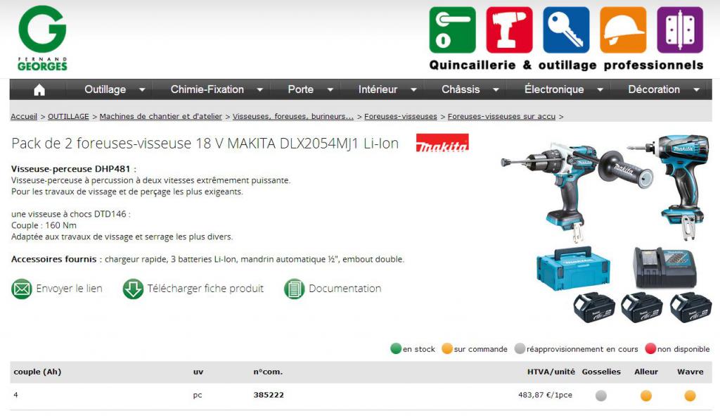

Une nouvelle visseuse Makita en 18 v 2,0 Ah avec 3 batteries et un couple plus élevé pour 264 €.
Je vais pas hésiter trop longtemps.
Je te joins la page du catalogue, c'est celle entourée en rouge.

PostPosted: Tue 26 May - 20:29 (2015)    Post subject: Les visseuse/foreuse portative. Reply with quote
Bonsoir Gabriel.
Oui j'ai vu cette offre a Gosselies.
Pas mal comme machine, mais exit un kit avec un a percussion avec les mêmes accus pour les grosses vis c'est bien mieux.
Peut-être possible de l'acheté séparément sans accus, A plus, PapyKy.

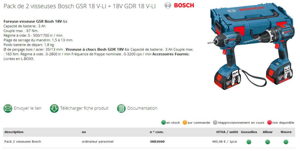

Quel est l'avantage d'une visseuse à choc?
PostPosted: Tue 26 May - 20:59 (2015)    Post subject: Les visseuse/foreuse portative. Reply with quote
Petit résumé de kit.
PostPosted: Tue 26 May - 21:02 (2015)    Post subject: Les visseuse/foreuse portative. Reply with quote
Moi aussi je ne savais pas, mais quand je l'ai eu, et bien c'est celle là qui sert le plus.
Lien est ici.
Lien ICI. sur http://www.outilac.be/ dans le zonig de Jumet.
C'est incomparable, de puissance, PapyKy.
