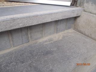

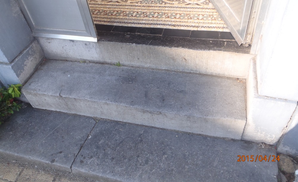

Revenons en a cette pierre de taille qui est plus de centenaire et usée par des millions de pieds, qui ont passé dessus.
Avant de remplacée les châssis, la pierre bleu...........

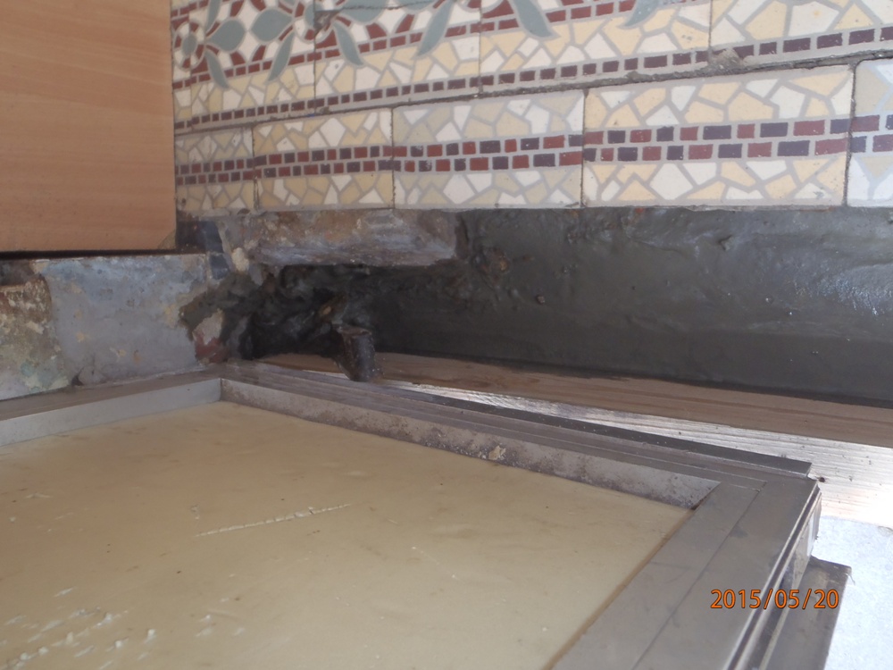

Mais ces pour cela, que je doit remplacé le seuil de porte, qui fait 1340 Mm de large.
Le placeur des châssis me demande de remplacé cette pierre bleu,

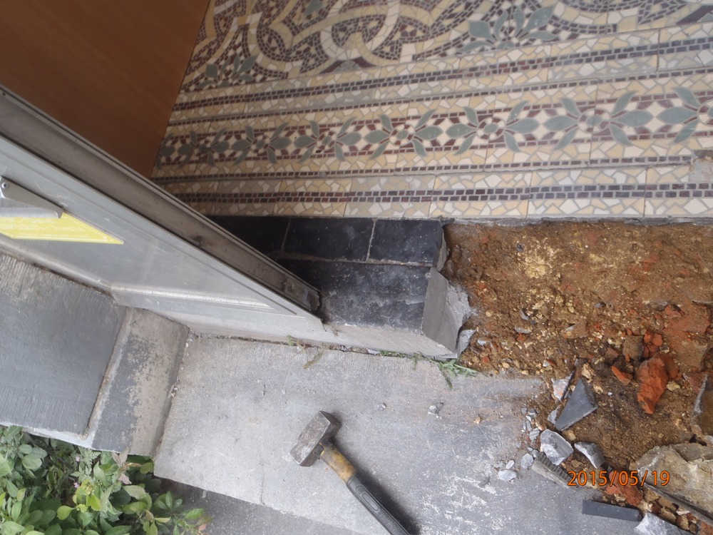

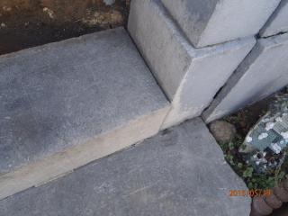

Avant le remplacement, car la porte sera posée sur cette pierre.Car la pierre est creusée de plus d'un centimètre par usure.

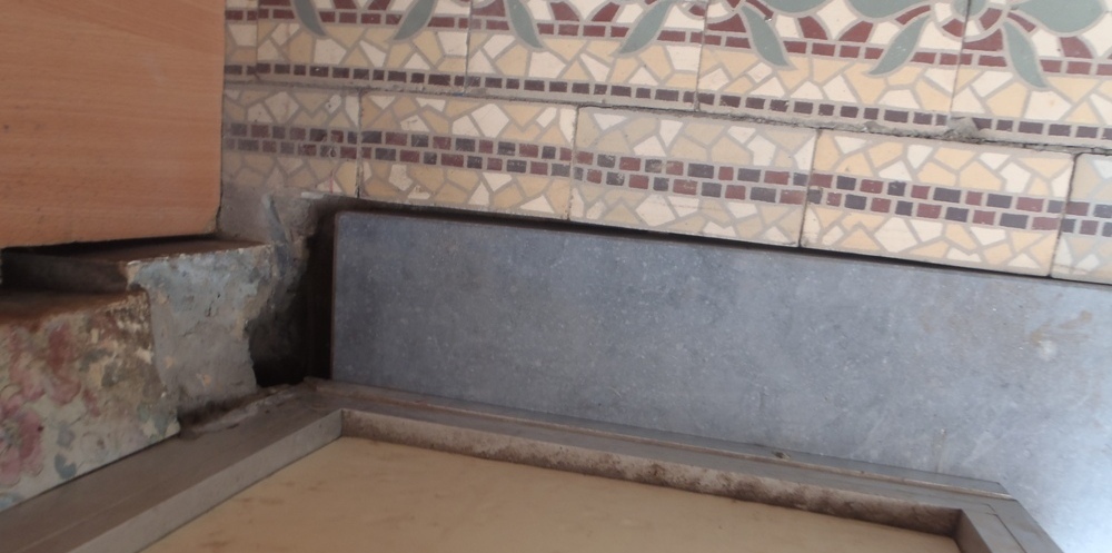

Comme on peut le voir la deuxième marche aussi en pierre bleu est sortie de plus de 35 Mm coté gauche,
et des plantes ce mettre a poussé entre des marches.
La
voila deux coupe a la disqueuse, et cassé au marteau pic, pour la sortie de sont emplacement.
Le
coté porte, a sorti assez facilement, qui est derrière celle qui est a la verticale.
Le coté fixe est plus difficile a sortir, mais avec volonté......
Voila tout est sorti, reste a replacé le bloc, qui est sorti.

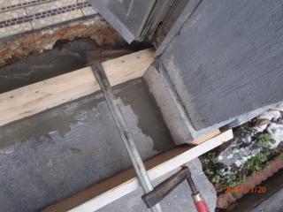

La deuxième étape est la remise en place de cette pierre bleu.
C'est vrais que pour bien faire il faudrait la remplacé aussi, mais comme c'est pas donné, elle restera.

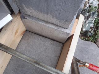

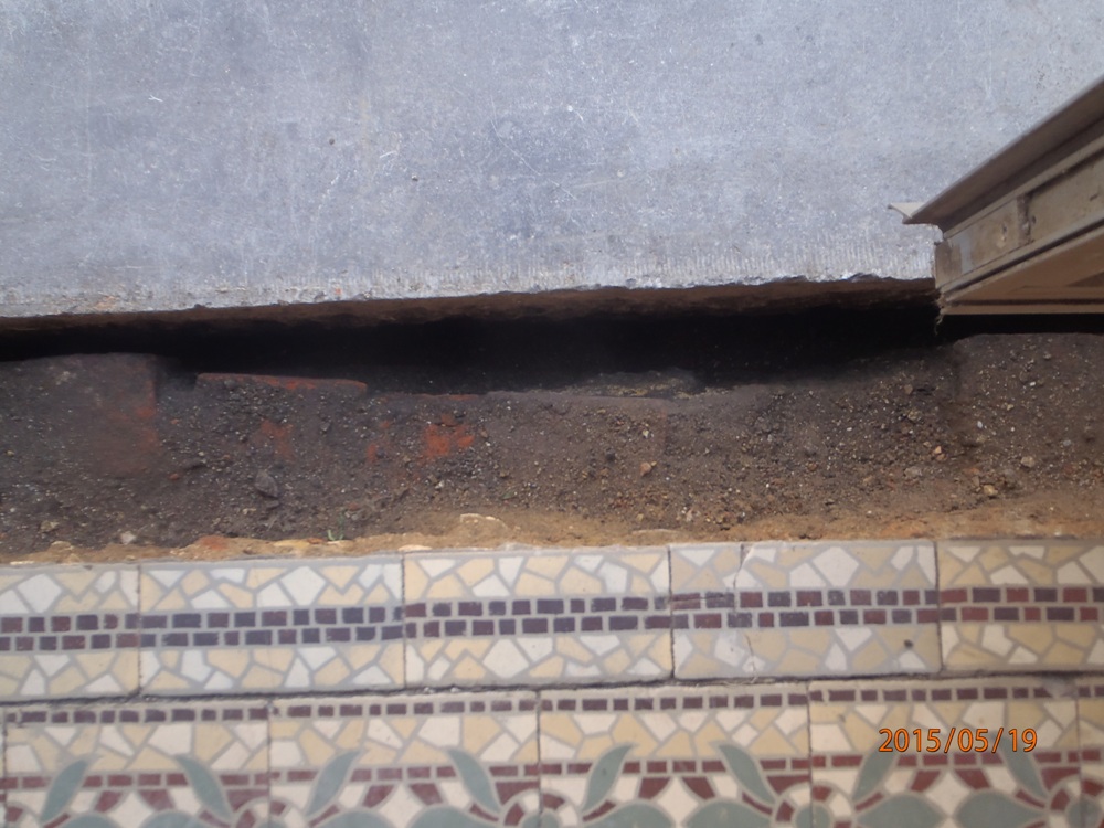

Entre la pierre et les briques, de la terre est parvenue a rentré, il me faut la retiré, sur toute la hauteur, plus de 200 Mm.
Un calage est placé et avec des 'presses', cette pierre va reculé, facilement pour revenir en alignement des autres latéraux.
Et bien voila, c'est pas compliqué a réalisé, reste a la refixer avec du mortier, un mélange de ciment et sable de riviere (50/50), bien liquide fera l'affaire.
Pour cela il me faut bien tout humidifier, pour que le mortier ne sèche pas tout de suite, donc beaucoup d'eau et encore de l'eau.
A demain pour sont coulage, PapyKy.

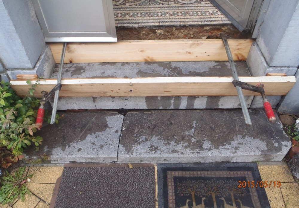

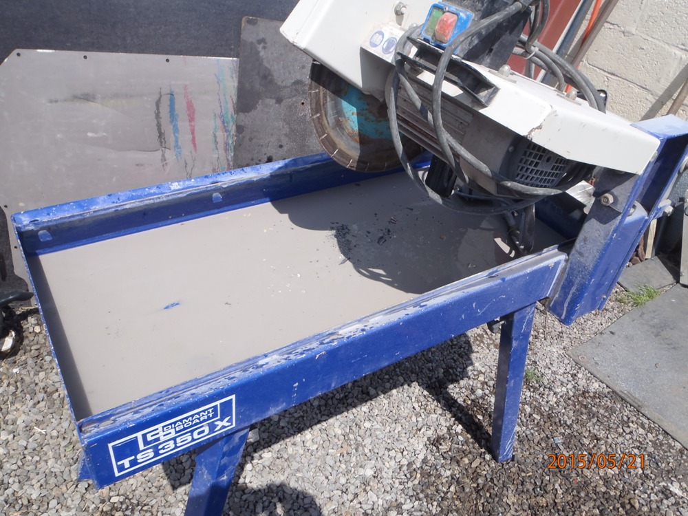

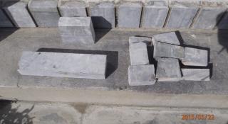

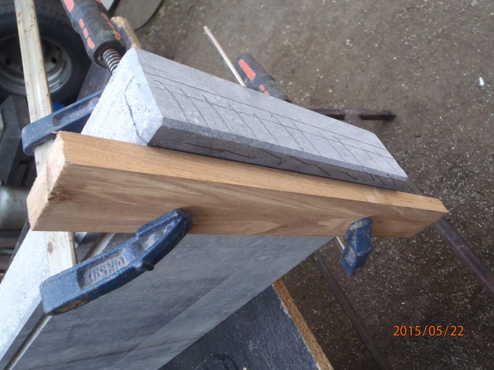

La contremarche est faite de chute reçue chez le tailleur de pierre.
Pour les coupés a la bonne hauteur (120 Mm), un amis a cette machine, JCB pour ne pas le nommé.
Les voila en place.

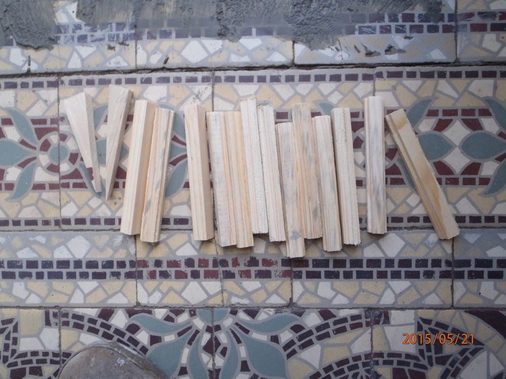

Pour les placés, j'ai coupé des battées dans des lattes de bois, pour les plaqués sur la poutrelle calée avec un coins de bois.
Reste a remplir avec 3 seau de béton liquide, de ce fait les joints sont rempli.
Reste a laissé durcir, PapyKy.

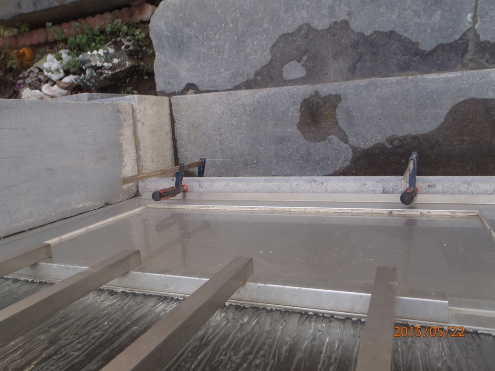

PostPosted: Fri 22 May - 21:34 (2015)    Post subject: Seuils de porte et fenêtres, avant nouveaux châssis. Reply with quote

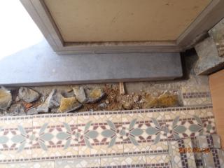

Il me faut faire une découpe des deux coté sur le nouveaux seuil.
Car cela est a cause que les deux cotés sont composé de pierre de largeur différente.
A la disqueuse cela est facile, mais faut y allez doucement.

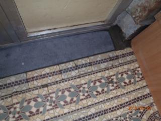

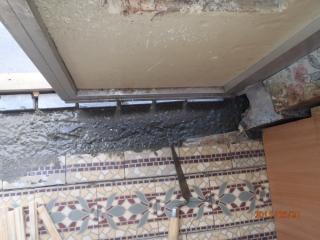

Mais une fois placée, je remarque que de l'usure des carrelages sur le centre, me fait plus de 3 Mm plus bas que la pierre.
Démontage de la frise tout le long de la pierre pour les remonter.
Un seau de mixture à 50/50 ciment sable de riviere, bien liquide pour tout remplir sous cette "dalle bleu".
Une latte de bois maintenue par trois presse pour empêché le mortier de sortir.
Restera un re-jointoyage des joints extérieur, a demain, PapyKy.
PostPosted: Wed 3 Jun - 15:22 (2015)    Post subject: Seuils de porte et fenêtres, avant nouveaux châssis. Reply with quote
Les dernière photos.
Cela est sur que les marches inférieur ont de l'age, et une belle usure, mais c'est une habitation que n'est plus neuve non plus.

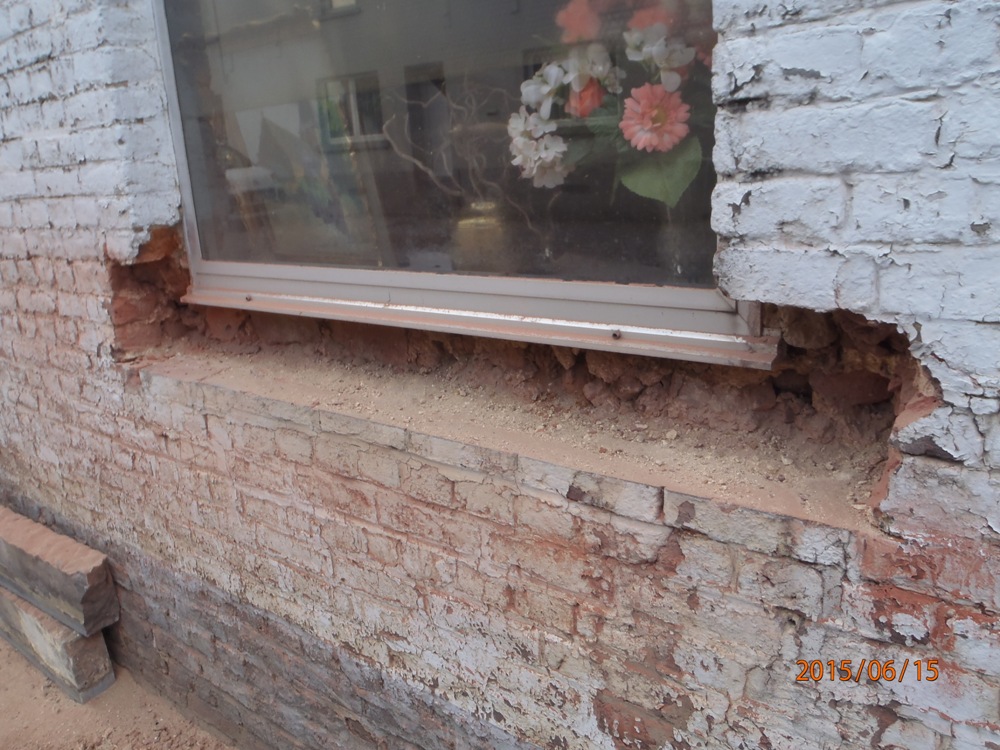

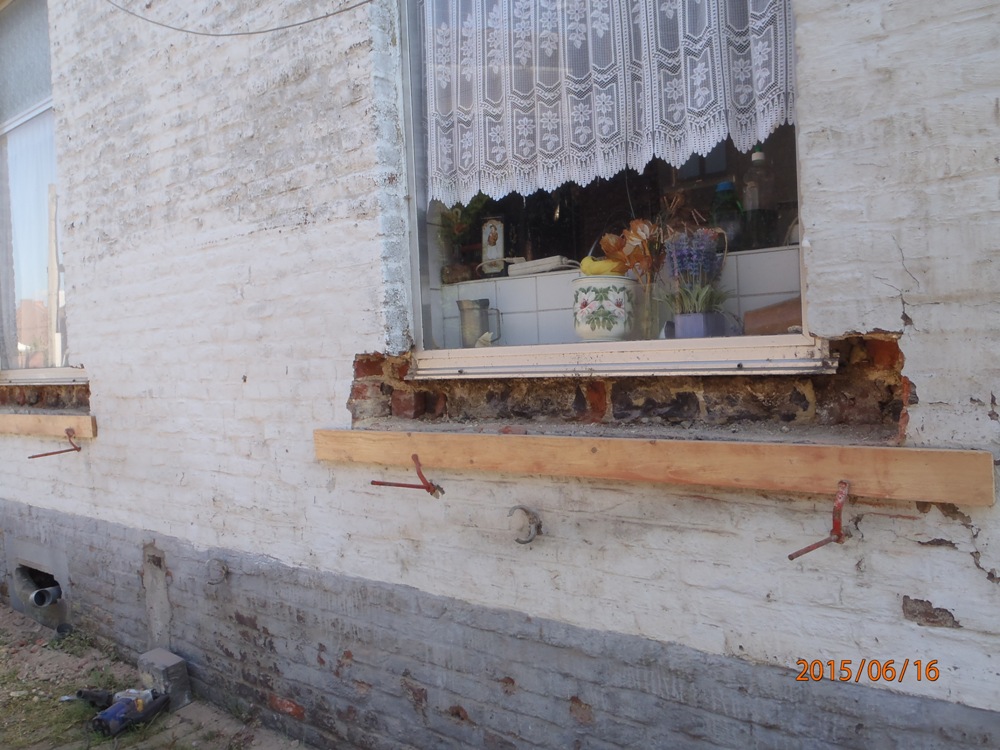

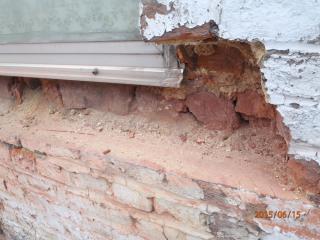

La suite du démontage des seuils de fenêtres.
J'ai découpé a la disqueuse une tranche des briques pour remettre tout ce monde de niveaux, A plus, PapyKy.

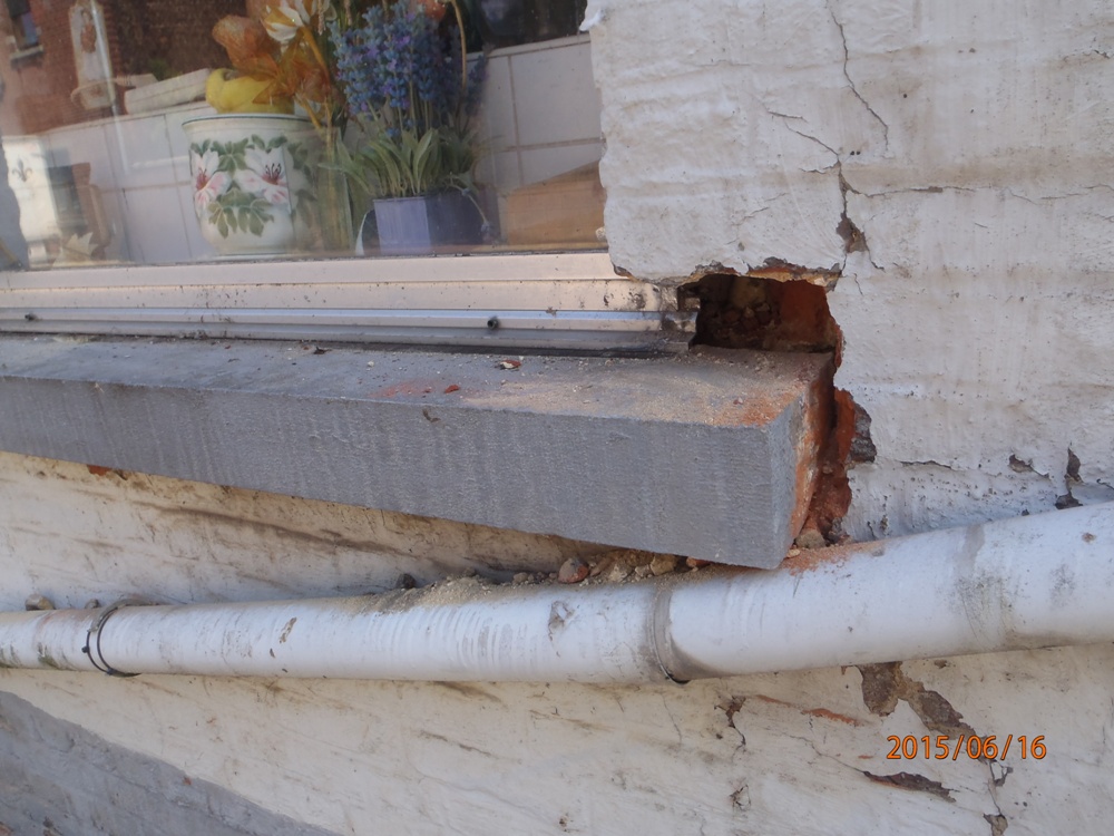

PostPosted: Tue 16 Jun - 21:49 (2015)    Post subject: Seuils de porte et fenêtres, avant nouveaux châssis. Reply with quote

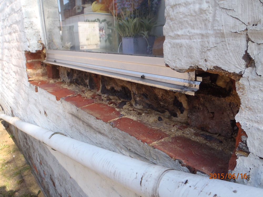

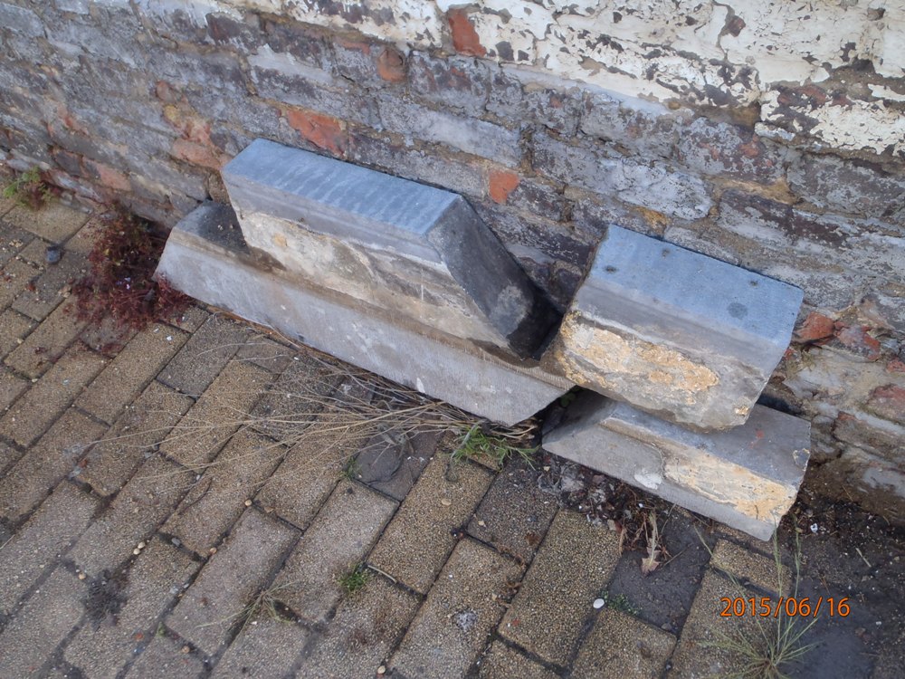

Comment j'ai fait.
Burinage autour de la pierre, et retrait de la brique supérieur, ce qui me servira au remplissage.
Cette pierre est levée au pied de biche, et sort facilement, car montée sur un mortier a partir de 'chaud'.
Reste a remettre la surface supérieur du murs de niveaux, car c'est une vrais mer en furie.
Un planche mise de niveaux et a hauteur pour laissé 9 Cm au dessous du châssis pour pouvoir incliné la nouvelle pierre bleu de 50 Mm.
A la disqueuse, découpe des briques, beaucoup de poussières, et un coup de burineuse pour terminé.
Pour sortie toute cette poussière, et bien humidifier, un coup de d'eau a 'haute pression', cela est presque beau.
Que faire de ces morceaux ?? et des autres, c'est super lourd, Oh le dos a encore souffert car seul pour les retirés.
La dernière est entière, mais aussi la plus haute par rapport au trottoir et suivant calcule cela fait plus de 70 Kg.
Reste a maçonné une brique et remplir avec un béton maigre pour tout rendre solide, avant de calé les nouveaux seuils.
A plus, en attende des pierres bleu, PapyKy.

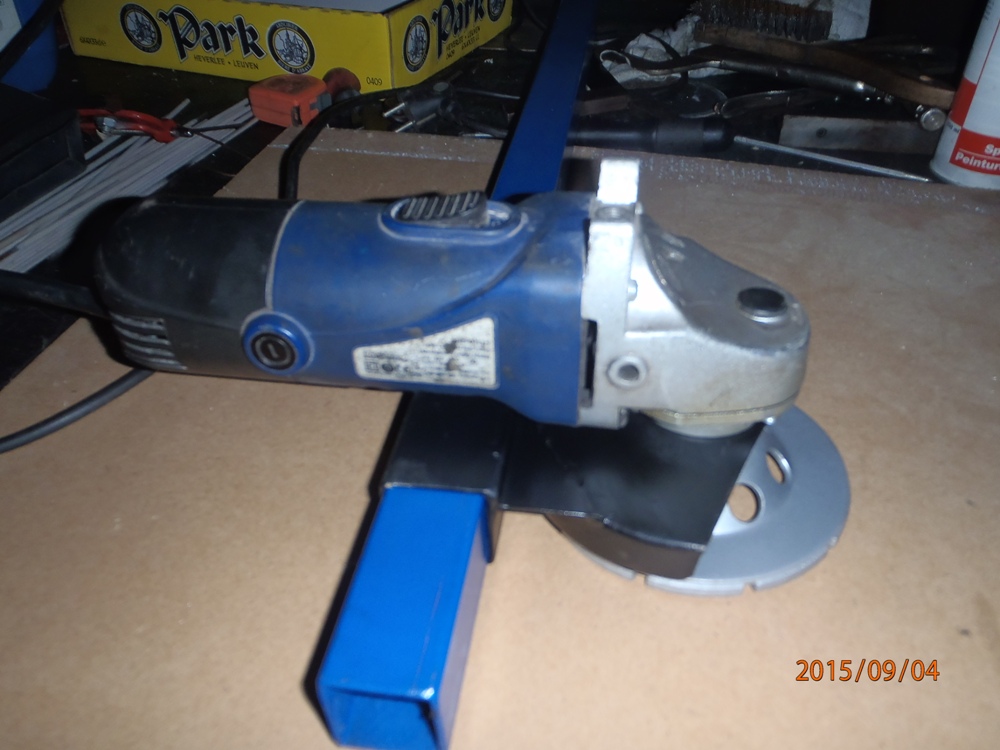

Et bien voila l’équipement qu'il me faut.
Une petite modification, un bout de tube carré et une petite tôle, et beaucoup de couleur, A plus, pour sont utilisation, PapyKy.

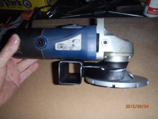

Le matho's utilisé ??
Ce systeme est de ma construction, simple a utilisé, surtout une fois les deux vérins mécanique fait de tige filetée de M16.
Reste a faire passé la disqueuse sur le chant des briques pour les arasées, A plus, PapyKy.
PostPosted: Wed 9 Sep - 14:02 (2015)    Post subject: Seuils de porte et fenêtres, avant nouveaux châssis. Reply with quote
Une petite vidéo est prise sans rectifier les briques.
Car trop de poussières, et cela ne serais pas possible de le faire seul.

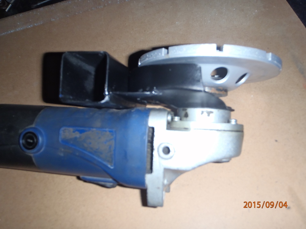

Le principe est simple la disqueuse de 125 Mm de 1100W est modifiée,
Un tube carré de 40 Mm sert de guide soudé sur la protection du disque boisseau,
Un disque avec du diamant est monté normalement.
Un tube carré de 35 Mm, sur quel sont soudé d'un coté un bout de plat de 10 Mm,
Foré taraudé en M12, pour recevoir une tôle de 10 Mm forée de 4 tours de M8,
Pour recevoir des vis qui maintiendront l'ensemble entre les murs haut et bas.
Et un trous de 12 Mm, pour permettre au tube placé ici verticalement de faire une rotation.
Deux vérins mécanique en tube carré, d'un coté soudé un bout de cornière pour sa fixation au plaque du poteau pour le maintenir a 90°,
Et de l'autre une vis filetée de +/- 300 Mm, lequel est bloquée par l'intérieur du tube par un bout de tube plus petit et soudé a la vis,
Ce que permet de ce déplacé a l'intérieur sans tourné.
Le bout libre de la tige filetée est profilée en tournevis pour rentré dans un bout de bois dur a contre-file pour ne pas le cassé.
Un simple écrou pouce contre le tube carré ou est placé une rondelle soudée sur un bout de tube carré plus petit pour permettre son centrage.
J’espère avoir été concis dans mes explication, A bientot pour d'autre travaux, PapyKy.

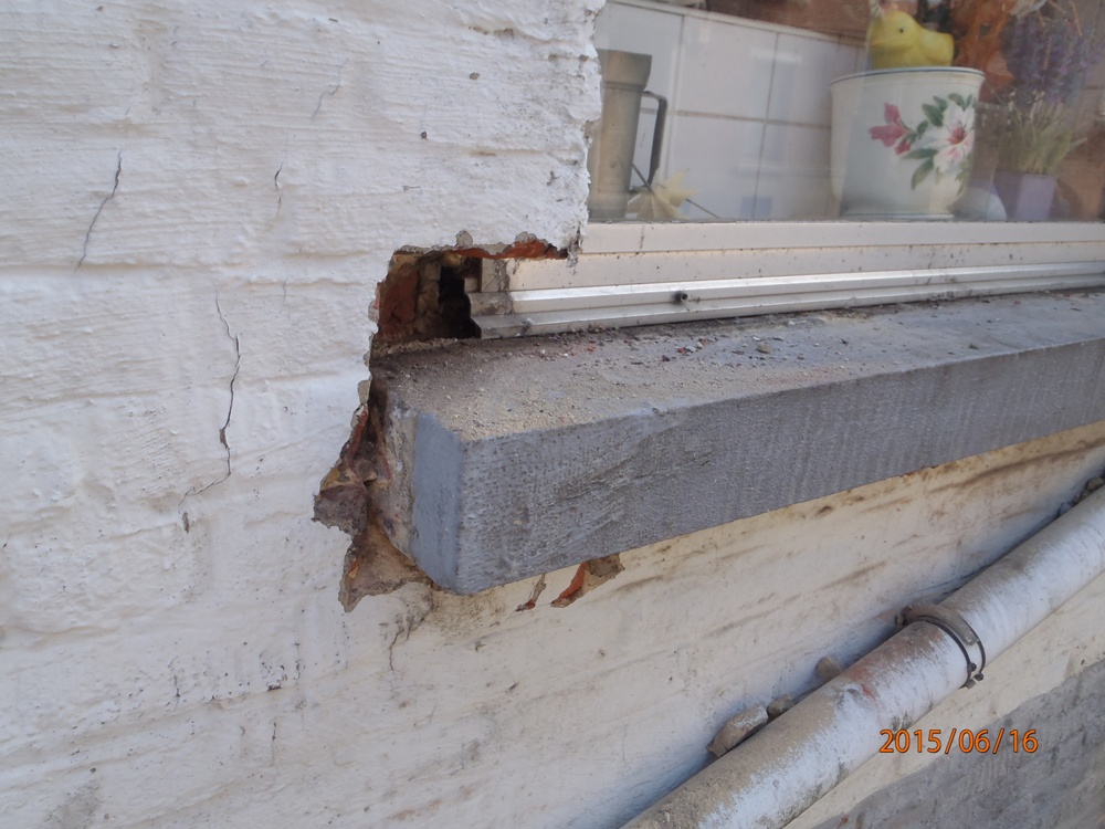

Ce qui suit est la pose des cinq pierres bleu.
Pour les placé en alignement, je place un cordon avec le dépassement de 50 Mm.
Je place une pierre en appuis sur une planche pour permettre insérer du mortier assez liquide pour un écrasement facile.
Après avoir centré, et bourré généreusement sous la pierre, elle prend sa place facilement et étant contre le vieux appuis du châssis.
Reste a tapoté avec une masse au manche plastique, pour lui donné une petite inclinaison tout en maintenant sous le châssis.
Remplire les cotés de ciment pour la maintenir a sa position final, et parfaire au fer a joints, reste a durcir, mais ce jour 26°, magnifique temps.
Il me reste suffisamment de mortier pour placé la cinquième et dernière, chaque pierre bleu fait 37 Kg, (2300 Kg le M³)
Restera a replacé une brique quand les nouveaux châssis seront en place et parfaire au mortier entre les murs et châssis sur toute la hauteur.

un post que j'ai loupé c'est celui avec le meuleuse de +- 115 pour rectifier les battées de châssis,
c'est vraiment bien étudier , c'est simple et efficace.

J'ai rectifier les battées des fenêtres car les joints de ciment contre les châssis, était vraiment lais.
Sur une simple disqueuse avec un disque au diamant de 125 MM, cela a été très vite.
Et bien guidée avec le tube, mis de niveau, c'est le 'top'.

Et bien voila, c'est fait, sauf un.
Les pierres bleu de l'étage sont laissée en place, car pas de cassée,
Mais 3 tablettes internes qui était cassée sont remplacée aussi, plus de 70 €uros pièce, car en marbre.
Les fixations sont faite avec des vis Turbo de 220 Mm dans les murs,
Après avoir placé de la laine de roche dans les battées entre murs et châssis,
Pour avoir une isolation phonique optimal, et non de la mousse,
Comme c'est fait le plus souvent, pour maintenir les châssis,
Car simplement calé avec des coins pour le maintenir en place,
C'est vrais que cela est bien, mais pas pour les bruits, trop rigide.
Voila une des ouvertures, occupée par l'ouvrier de l'entreprise de pose.
