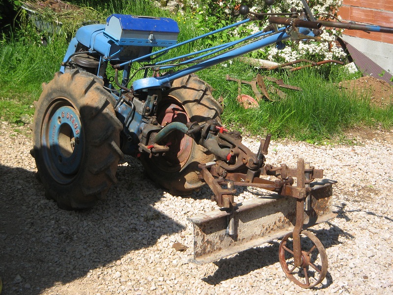

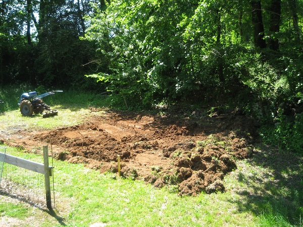

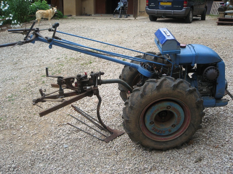

J'ai toujours voulu avoir un de ces gros motoculteur avec une petite charrue pour faire mes pommes de terres.
Le coin coin m'a permis de trouver mon bonheur, toujours à pas cher comme j'aime Okay
C'est un Staub PP3 (PP veut dire Passe Partout), équipé d'un moteur bernard W110bis de 5ch (240cm3 essence 4 temps)
Après une restauration dans mes cordes, essentiellement dégrippage et nettoyage, allumage refait complètement,
réglage carbu... et petit coup de peinture "Bleu Staub" bien sûr ! le voici opérationnel.
Le but du jeu ensuite est l'utilisation voir la réalisation des accessoires, et c'est bien là le plus marrant, on revient à l'age des Légo mais pour "grand" Very Happy
Voici en images une liste non exhaustive des applications :

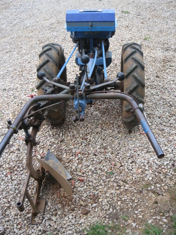

Récolte des patates
On peut butter en décalant la charrue derrière une roue
Terrassements

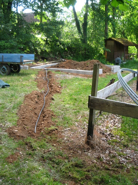

Sans oublier un petit coup de charrue pour enfouir l'arrivée d'eau pour une petite serre

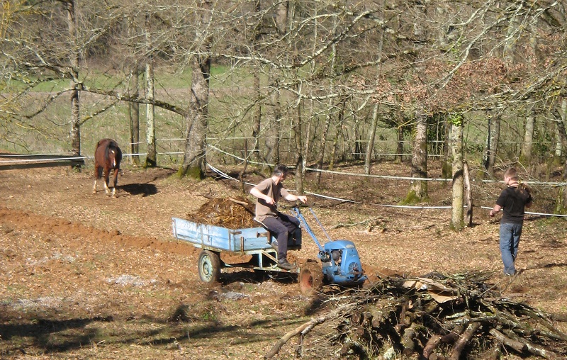

Transports
Et il y a bien d'autres applications...

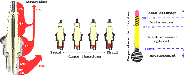

PostPosted: Sat 19 Mar - 21:11 (2016)    Post subject: Gros motoculteur PP3 Reply with quote
Salut LeJac.
Si ta bougie est noir, c'est que ce n'est pas la bonne gamme thermique pour ce moteur.
Si la bougie est noir, faut prendre un plus chaude, sa couleur doit être 'café au lait',comme l'on dit.
Cela est valable pour tout moteur essence (2T ou 4T) , A toi de voir suivant l'usage, A plus, PapyKy.
faut aussi changer de marque de bougie, car les gammes d'une marque a l'autre n'est pas les mêmes.
C'est aussi possible que l'état des contacts soit sale, ne pas utilisé de papier de verre,
Mais plutôt une lime a oncle, car le métal est tendre et des bout de verre, peuvent empêché de bon contact.
L'écartement est entre 0.35 & 0.45 Mm, avec une jauge d'épaisseur.

Il est vraiment super ton tableau des bougies et je vais le conserver précieusement !
J'ai donc vérifier le réglage des vis platinées, n'arrivant pas à un résultat très satisfaisant j'ai également toucher l'avance... et hop : comme un jeune !
Il manque un peu de reprise et je n'ai pas réussi à l'améliorer mais dans l'ensemble ça va plutôt bien.
Encore merci pour tes conseils avisés !

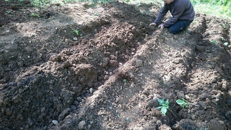

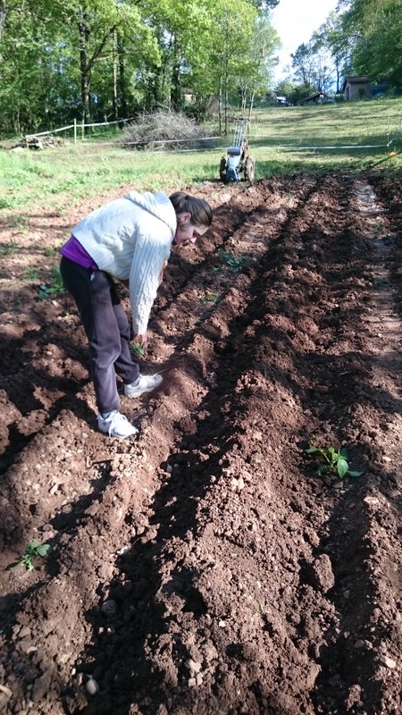

Le lilas est en fleur, il est grand temps de planter les pommes de terre !
Déjà avant l'hiver le labour a permis à la pluie de travailler à ma place en dégradant les mottes de terre.
Aujourd'hui on plante !
1er étape : un coup de herse pour casser les dernières mottes et aplanir le sol
(oups, j'ai pas fais de photos)
2em étape : faire des sillons pour déposer les plants. Le 1er sillon "droit" autant que possible avec le soc de charrue, puis les roues du motoculteur écartées au maxi, le 2em sillon en revenant la roue longeant le 1er.
Et ainsi de suite, on obteint par alternance un entre-sillons plat et un entre-sillons en tas de terre (qui nous servira pour butter plus tard).
3em étape : la plantation, ma fille pose un plant tout les 50cm environ et je le recouvre à la main, c'est plus long mais ça permet de ne pas abîmer le germe et de bien le diriger vers le haut. J'ai déjà essayé de recouvrir avec le motoculteur -> ma terre n'est pas assez fine et le travail est grossier.
Et voilà 8 rangs de 20m (environ 10kg de plant) pour de futurs bons repas toute l'année !
