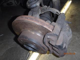

Un amis JCB pour ne pas le cité, A acheté un Traffic 2200 cc.

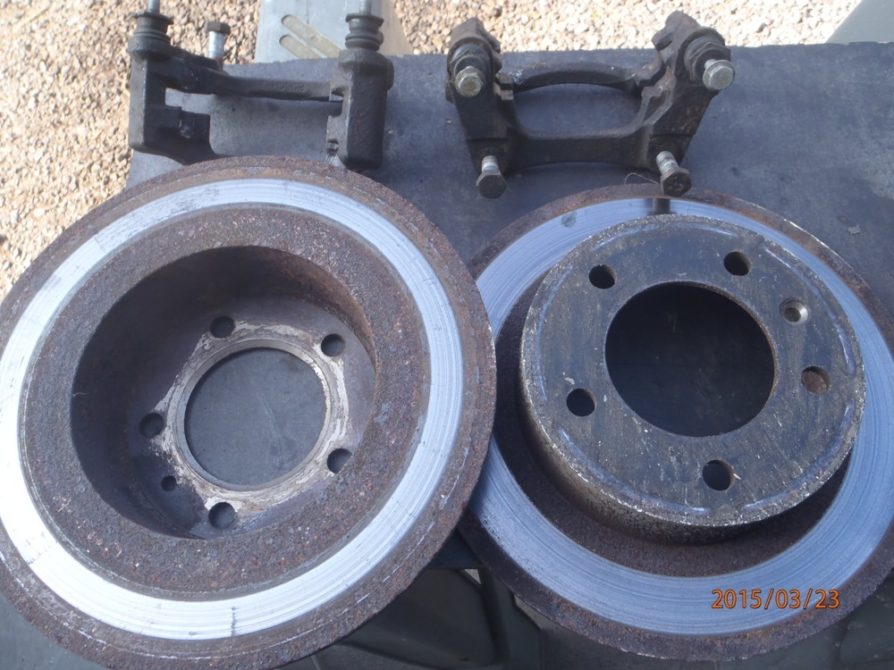

Et après avoir fait les freins sur ce véhicule, remplacement des disques et plaquettes arriéré,
Graissé les roulements de moyeux arrière, car celui de droite, fessait du bruit.
Avoir nettoyer les frein avant de l'avant, remis une pompe de direction d'occasion, et courroie neuve.

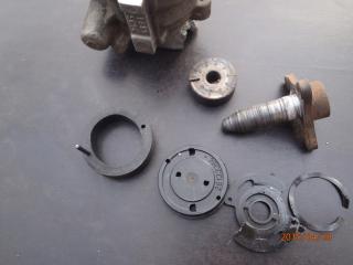

La bride de fixation d'un porte injecteur est cassé.
Apres avoir retiré le filtre complet, l'on remarque que cela viens d'un injecteur.
La bride de fixation est cassé, après plusieurs recherche, l'on nous dit, qu'il faut remplacer le porte injecteur complet.
Pas de bride a trouvé nul part, tout y passe, et chez Renault, prix 420 €uros.
Une chute de tôle d'aluminium, découpé a la circulaire, mais trop petite, pas de chance.
Recherche d'un autre morceau, cela n'est pas du neuf, mais cela est grand assez.
C'est juste, enfin cela être bon, une fois usiné sur "UneKa-CNC".
Petite dessin, fait un peu plus épais, et plus large de 1.5 Mm, cela doit pouvoir passé.
Un petit polissage des faces et bavure, le voila prêt pour sont montage.
Reste a le placé pour test, et bien cela est remonté et tout va bien, A bientot, PapyKy.
