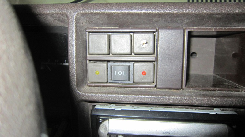

J'ai mis un inter pour commander les deux vitesses des ventillos du moteur avec deux leds oranges et rouges qui s'allument aussi avec la sonde de température d'eau.

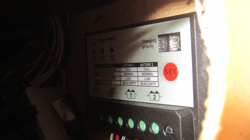

Voici le chargeur, prévu à l'origine pour fonctionner avec les panneaux solaires,

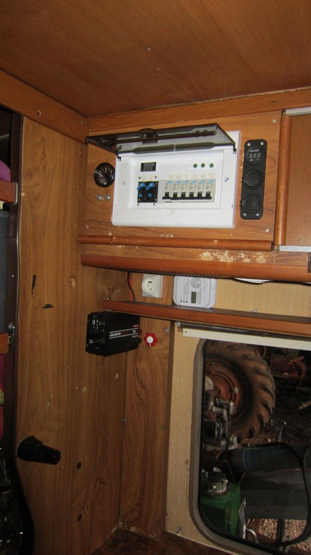

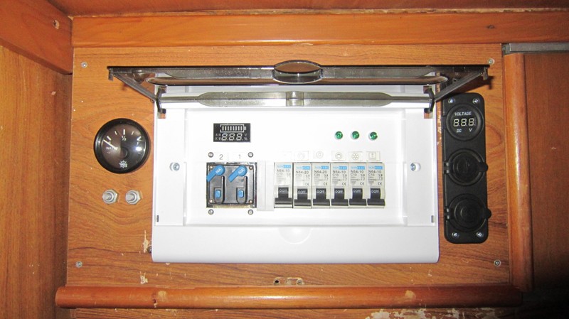

il est détourné ici pour recharger les batteries cellule et moteur à partir du 230V via une alim à découpage 17V que j'ai intégrée au panneau de contrôle.
Panneau que j'ai d'ailleur changé par quelque chose de plus moderne, j'ai mis aussi une jauge pour les cuves d'eau propre et grise.
On voit aussi un petit onduleur pour disposer du 230V (on ne va jamais dans les campings)
un détecteur de gaz et une commande à distance de l'autoradio pour gérer la musique depuis la "cuisine".

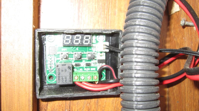

Et cerise sur le gâteau, une régulation de température du détendeur de gaz, parce qu'une nuit dans une station de ski,
j'ai passé mon temps à dégivrer ce  Evil or Very Mad de détendeur pour conserver le chauffage !

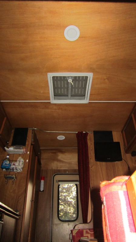

Suite à une dernière petite fuite, le plafond en lambris (sorte de carton compréssé) s'était tâché et même un peu cloqué.
Je l'ai refait en contreplaqué fin, et j'aime mieux le vrai bois, c'est plus "cosy"
La courbure du plafond au dessus de la porte m'a pris un bon bout de temps :
bois humidifié pendant deux mois et maintenu en forme avec des cales, des serre joints et des poids.
Une fois séché maintenu, un petit coup de vernis et le résultat est parfait Okay
