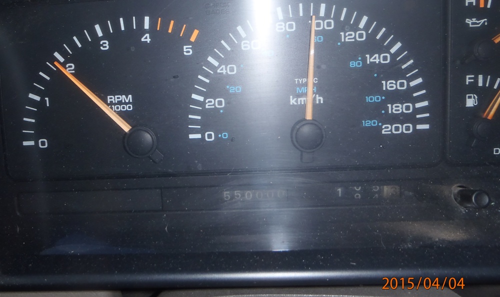

J'ai mon commodo de direction qui déconne du coté gauche, et oui il a fonctionné près de 20 ans et durant 550.000 Km.

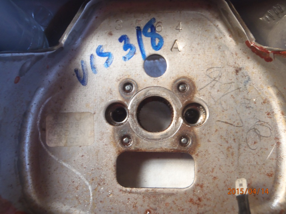

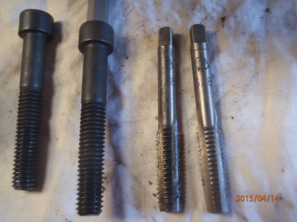

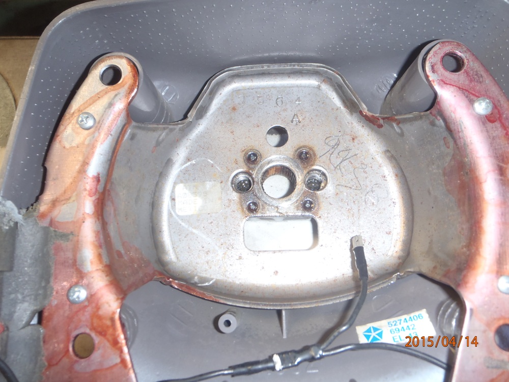

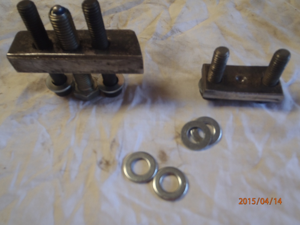

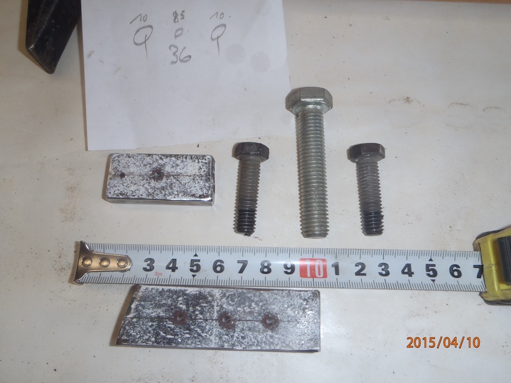

Au cas ou il faut retiré le volant.
Faut un arrache, car celui-ci est bien cannelé, avec repère de positionnement.
Les trous taraudé sur en 3/8 pouce.
Et celui ci, on a surement tenté de le sortie avec du M10, car le filet est faussé et doit être repassé au taraud 3/8 (9.52Mm).
Dont une chute d'acier de 15 Mm, et c'est que les vis que j'ai sous la mains, sont trop courte de 3/8 (9.52 Mm)
Mais ce plat ce plie sous l’effort, des vis, donc.... trouvé cela plus long.

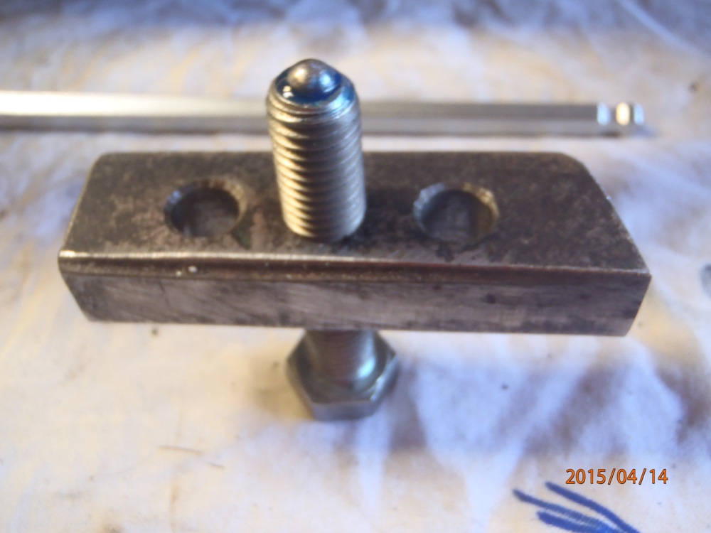

Un trou est fait en bout de la vis de M12 en 8/8, pour placé une bille de roulement, car sur l'axe de la colonne de direction a un évidement pour le centrage.
Collé au 'Loctite', pour sont maintien, A plus, PapyKy.

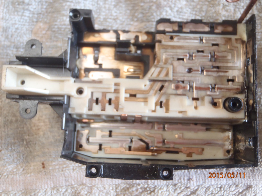

PostPosted: Mon 11 May - 18:44 (2015)    Post subject: Remplacement du commodo sur direction. Reply with quote

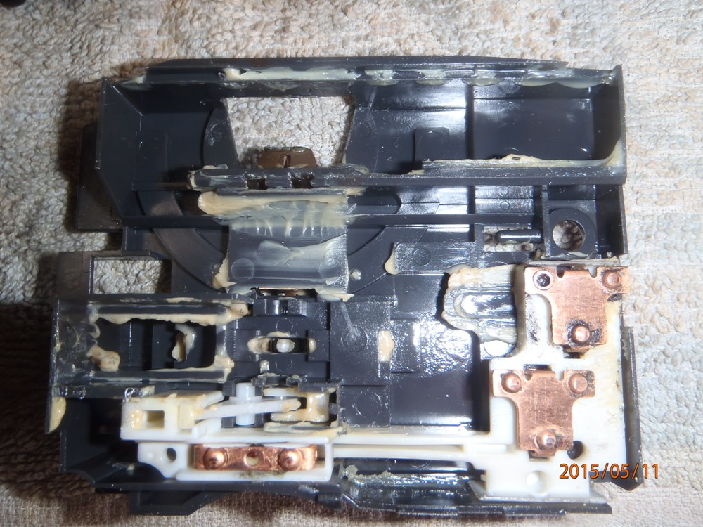

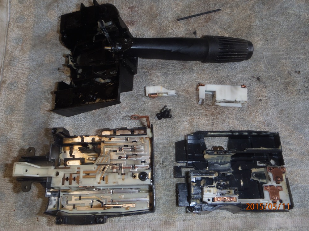

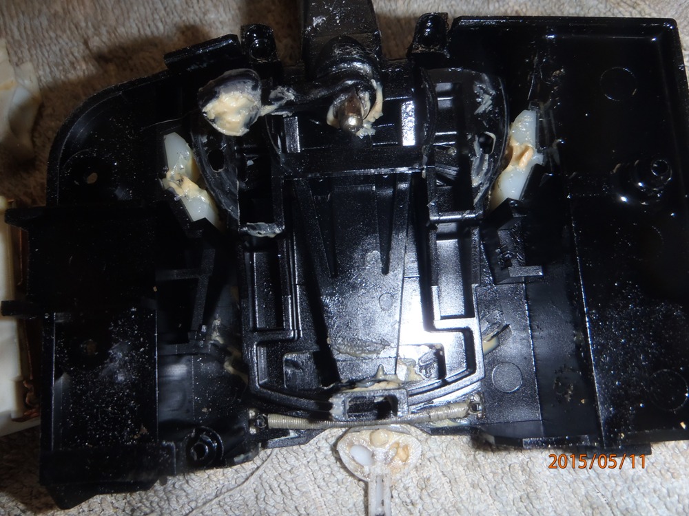

Et bien, je voulais savoir pourquoi cela ne fonctionnais plus !!!.
Le voila ouvert, quelques tige rivée sont forée pour enlevé les bavures.

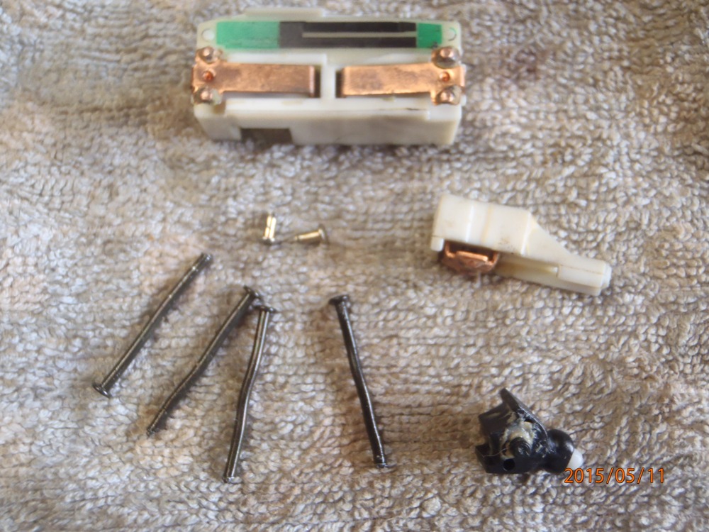

Les trois morceaux, ce déboîte assez facilement, malgré les clips de maintient supplémentaire.
Les tiges sont refoulée sur le bout, qui on été foré, et les pièces mobile interne et le potentiomètre de vitesses des essuies glaces.

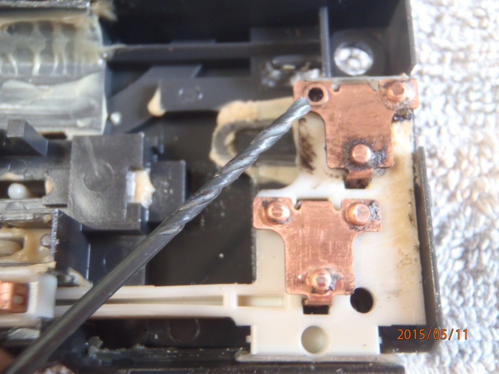

Ici les deux contacts des clignoteurs, c'est en cuivre et les bossages qui sont refoulée font contact sur les pistes,
Celui pointé avec le foret est usé, au point avoir fait un trou, donc voila le fautif.
Rien que de l'usure normal, c'est vrais que cela est le coté gauche qui est le plus utilisé.
Car j'en ais déjà démonté sur pas mal de véhicules et c'est souvant par surchauffe que cela ne fonctionne plus.
Mais je voulais savoir, et le faire savoir, PapyKy.
