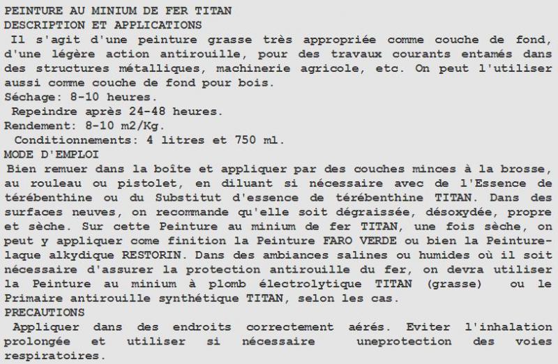

Une fois remis en ordre, passé plusieurs couche d’antirouille, pour bien faire rentré entre les tôles soudée,
et anti-gravillons, en plusieurs passe, bien laissé durcir avant de placé la suivante.
Et peinture intérieur, comme toute carrosserie automobile.
