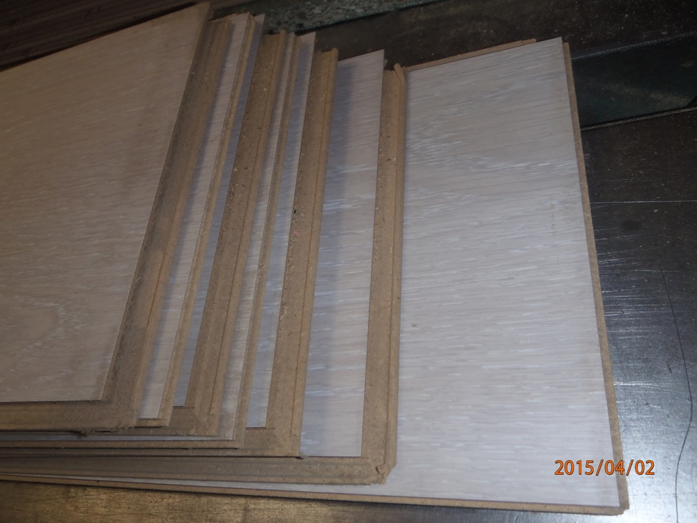

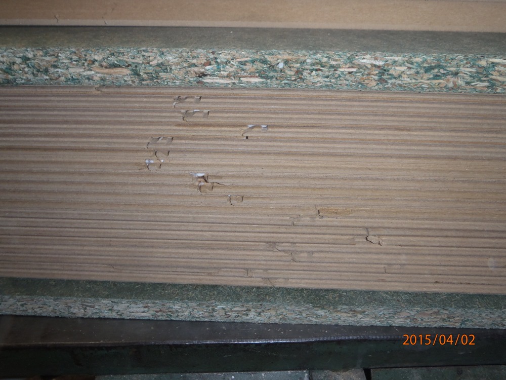

Comme j'ai récupéré pas mal de lame de parquet mise au rebut dans une GSB. (Grande Surface de Bricolage).
Qui ont été coupé en deux, pour évité de les utilisé, en temps que telle, oui c'est vrais qu'il y aura peut-être un petit éclat au jointure, mais......

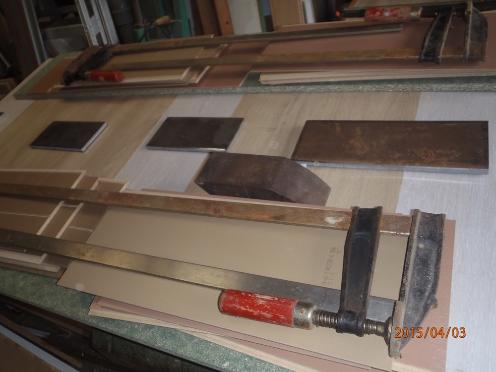

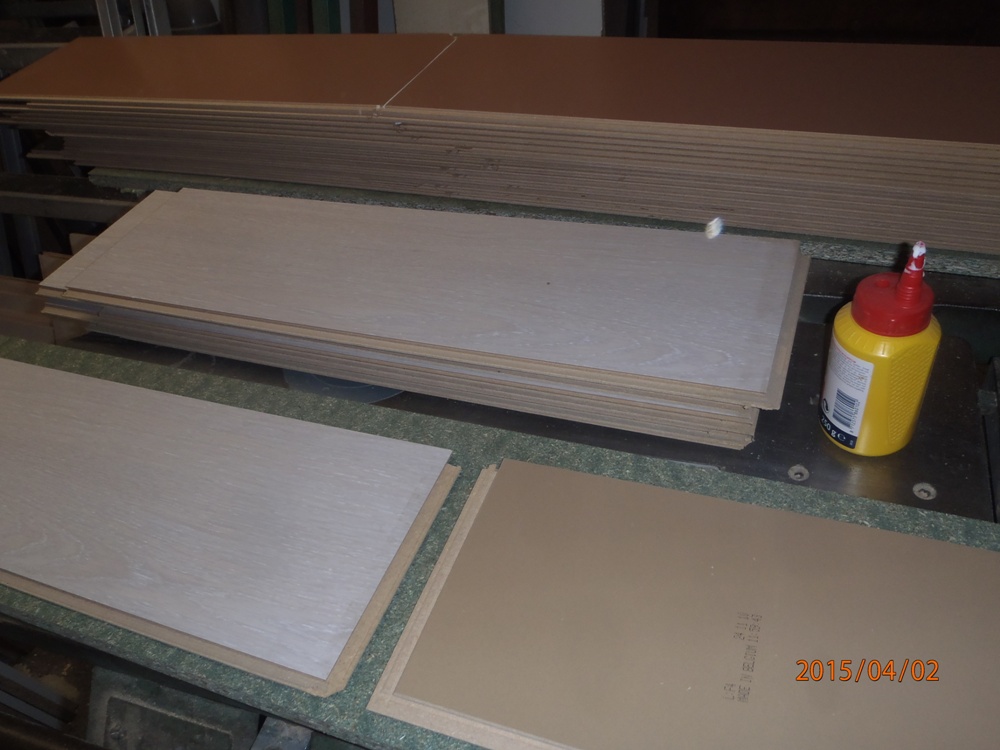

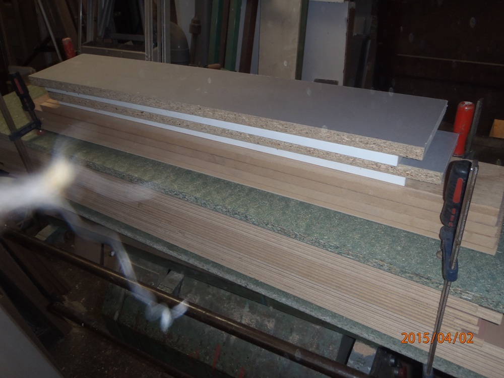

Je les recolle, pour en faire des panneaux, j'ai besoin de +/- 1300 x 750 Mm et 2 fois 900 x 750 Mm.
Les voila collé et mis sous presse, pour quelques heures, tout cela n'a rien coûté, pas un €€€€€€€€€€€€€€€€, juste un peu de colle, récup quant tu nous tient.
Qui seront coupé a longueur et recollé pour avoir les dimensions utilisable pour la fermeture de l'établi, A plus.

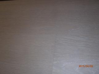

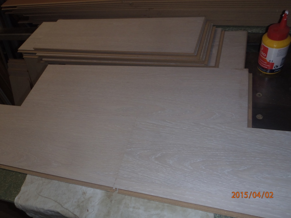

PostPosted: Fri 3 Apr - 20:20 (2015)    Post subject: Panneaux reconstitué en stratifier. Reply with quote

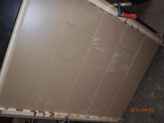

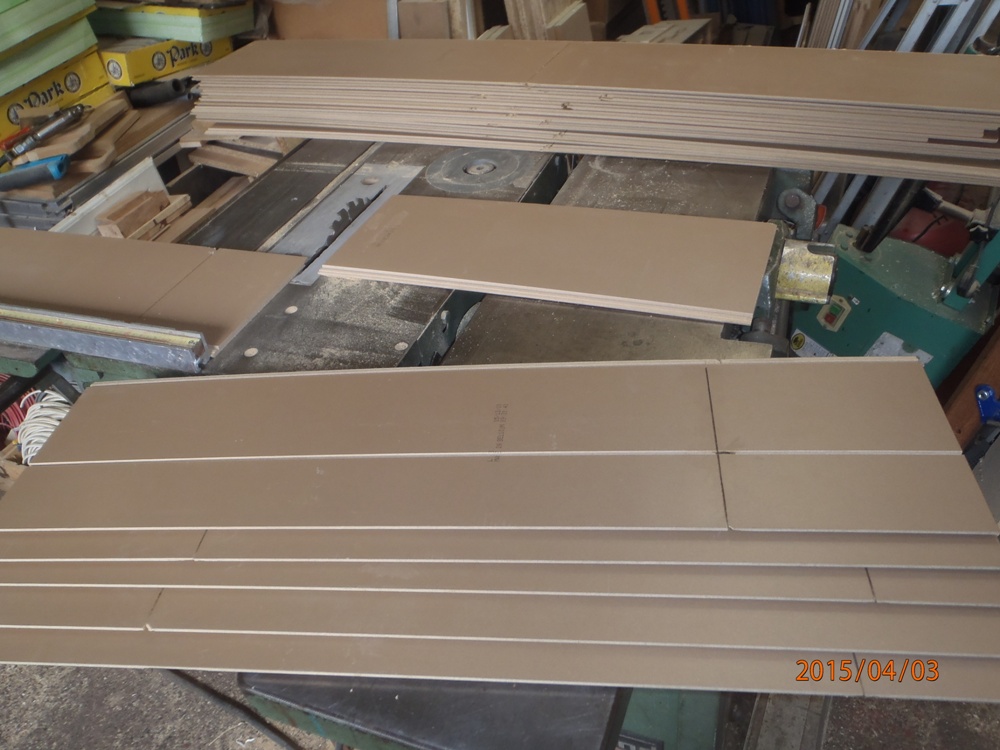

Les coupes et assemblages.
Les découpes un peu plus grand, pour les remettres au bonne dimension.
Les trois ensembles collés sont sous presse, A plus, PapyKy.

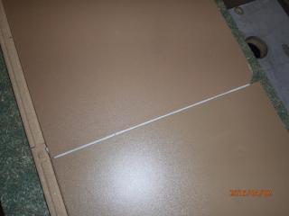

PostPosted: Mon 6 Apr - 09:38 (2015)    Post subject: Panneaux reconstitué en stratifier. Reply with quote

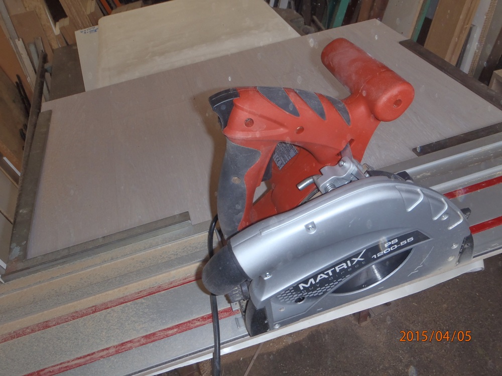

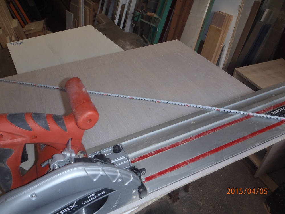

Découpé les 4 coté des 3 panneaux reconstitués.
Et remis un poile de colle coté intérieur, et passé un bon coup de ponceuse sur les dos des paneaux.
Cela est facile pour les coupés, avec une portative plongeante, sur sont rail et bien sur les remettres a l'équerre correctement.
En mesurant les diagonales, simple, a condition que les deux premiers coté sois bien parallèle, ici 750 MM.

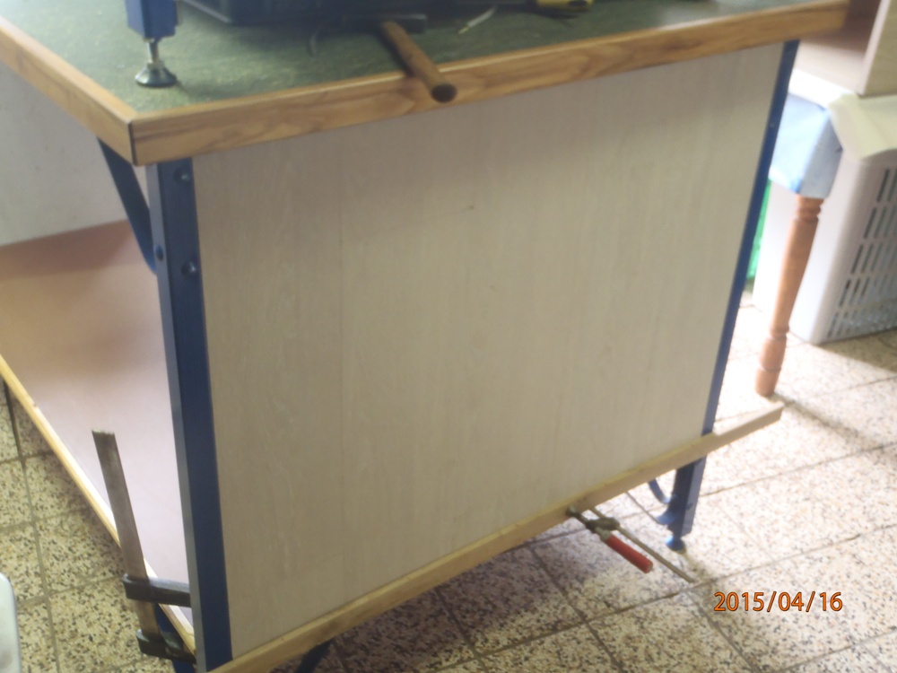

PostPosted: Thu 16 Apr - 12:59 (2015)    Post subject: Panneaux reconstitué en stratifier. Reply with quote

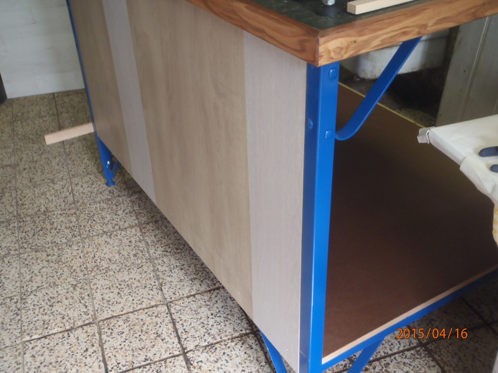

Voila le placement.
Cela a deux fonction, rendre d’équerre et stabilisé l'établi qui supporte "DeuKy-CNC".
Pour en savoir plus, c'est ici, A plus, PapyKy.
